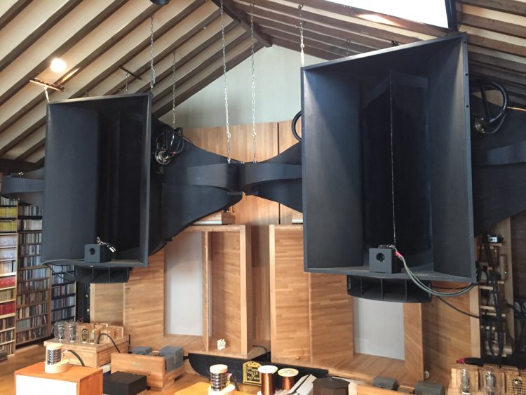

Etter å ha fått 'noe mindre' tid til aktiv lytting kuttet eg all high end for 7-8 år sidan. Ser på produkta eg solgte ut og særleg store høyttalere er jo nesten giveaway p.t. Den som hadde et dedikert lytterom...
Viktig å sjekke type sum som dekkes på enkeltprodukter. Har endra seg mye siste år i positiv forstand dog...
********skille********
Vanlig store høyttaler er veldig tungsolgt pt., men når du tipper over på veldig, veldig stort går det bedre. Audiomarkedet har blitt polarisert! jeg oppfatter klokkemarkedet har gått samme veien!?
All the way har blitt den nye normen.
