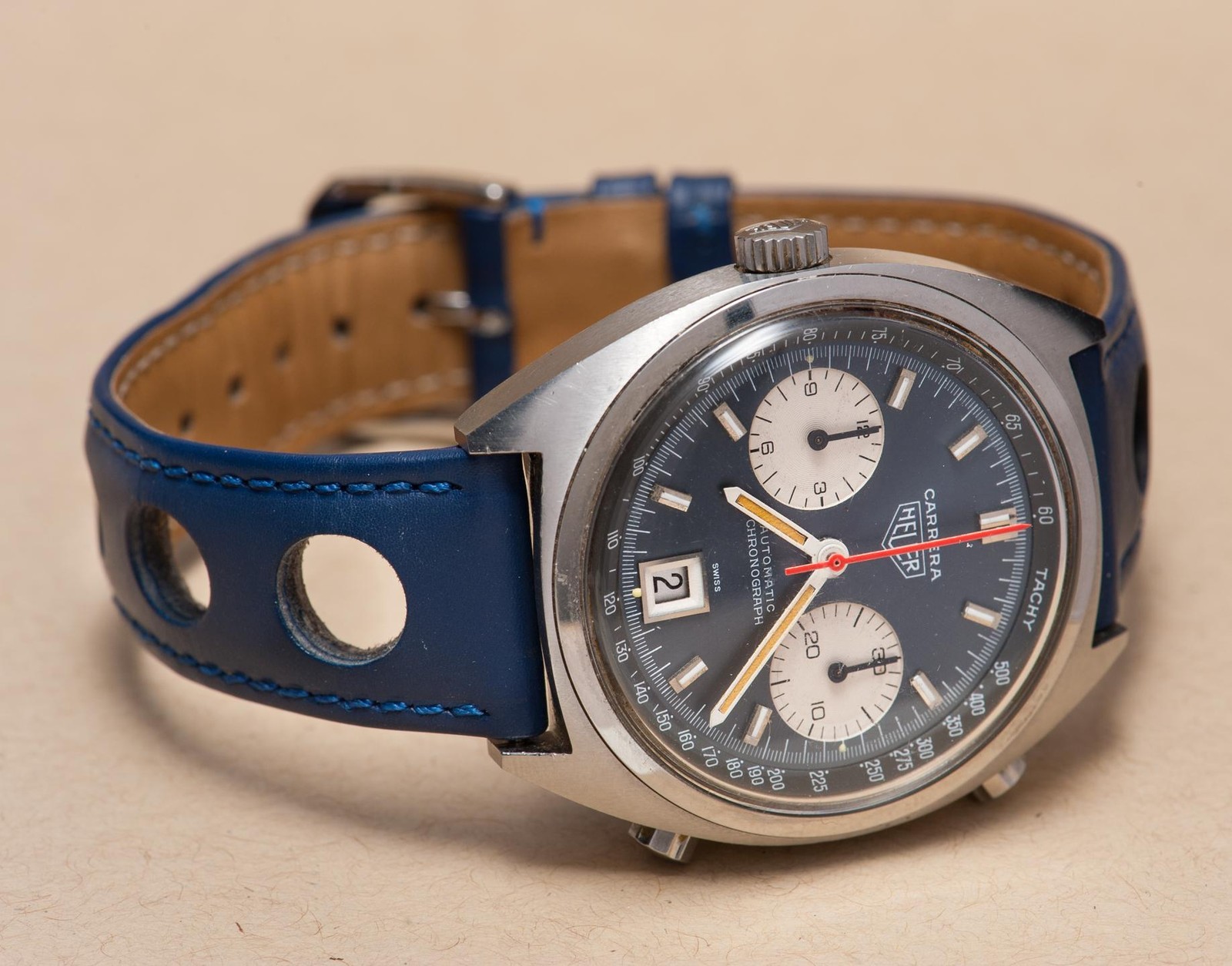

Heuer kan være litt tricky. Sitter her på morgenkvisten og tenkte å øve meg litt på å vurdere Heuere.
Så denne på eBay, en Carrera 1153.
Er forsåvidt ikke på jakt etter en, men fant ut at jeg skulle sjekke denne, og se hvordan den var ift originalitet. Nå har vi folk som er gode på vintage Heuer, så @Jarl fr. kan være sensor her. :)
Kilden til Heuer er selvsagt On The Dash og Master reference table, eventuelt gå inn på egne sider for eksempelvis Carrera.
Den ser ved første øykast ser den pen ut, men for meg så reagerte jeg på patinaen på viserne. Jeg syntes noe var litt "off". Ved bruk av On The Dash, fant jeg ut følgende:
Kasse:
Kassen er riktig ift en Carrera Automatic 1153 med enten kal. 11 eller 12. Det er en såkalt "Automatic Style Case".
Sjekker ut.
Skive:
Så fremt jeg kan se er dette en såkalt "First Execution Dial": Jf. OTD sin beskrivelse av denne: "First execution dials for the Second Major Style of case have applied markers, with single inserts (for hours one through eleven) and a double insert at twelve o'clock."
Men når jeg går nedover i tabellen og sjekker ut 1153-modellene kan jeg ikke se en FED som er hhv. blå/hvit (?). Dette syntes jeg var litt rart. Det er flere blå/hvite som har såkalt "Second Execution Dial" med doble timesmarkører. Her må eventuelt @Jarl fr. oppklare.
Sjekker ut under tvil.
Visere:
Visere må ses i kombinasjon med skive. I utgangspunktet var det viserne jeg var mest skeptisk til, og det med god grunn.
I følge OTD:
"First execution dials may have either first or second execution hands.
"First execution hands for these models are polished steel (or gold) with luminous inserts (distal) and black inserts (proximal), as per second execution of the hands used in First Major Case Style (i.e., these hands carried over from the 60's style cases to the 70's style cases). Second execution hands for these models are brushed steel with narrow luminous inserts (distal) and black edges and triangular tips (for light dials) or silver edges and triangular tips (for dark dials); these may be called thinner / narrower "pencil-style hands."
Som vi ser av bildet ovenfor er viserne hvite med lumina, pekere på både time og minutt-viser, samt rød sekund/kronograf-viser. Her mistenker jeg uoriginale visere, eventuelt Heuer-visere fra en helt annen modell-serie. Etter å ha gjort noen bilde-søk på Google finner jeg ikke disse viserne på noen andre Carrera-er. Dette gjør meg relativt sikker på min sak:
Visere sjekker IKKE ut.
Konklusjon:
Nå kan vi jo egentlig konkludere med at klokka ikke er et aktuelt samle-objekt og avslutte videre vurdering. Men sånn for ordens skyld kan det jo nevnes at det ser ut som tachy-bezelringen også er feil.
For det første skal den være i kontrast til skiva i følge OTD: "Tachy ring contrasts with dial (light ring on dark dial or dark ring on light dial), unless indicated. Early tachy rings (used with first execution dials) were marked from 50 to 200 units per hour, with the word "Tachy" at three o'clock. Later tachy rings were marked from 60 to 500 units per hour, with the word "Tachy" near one o'clock. The two styles of tachy ring were used interchangeably during some periods, so that there are [second and third] execution dials with tachy rings having the 50 to 200 units per hour scale."
Det betyr at dette er en bezel-ring som har feil farge og tihører en annen Carrera. Videre er det en FED sammen med en bezel som ble produsert seinere (60-500 uph). Det sies at dette ble mikset, men det er sannsynlig at en FED i utgangspunktet hadde den første bezel-inserten, dvs. (50-200 uph).
Slikt sett sjekker IKKE bezel ut heller.
Det er sikkert flere ting her som er feil, ser f.eks. at den røde sekundviseren er anderledes enn andre jeg har sett gjennom bilde-søk på nettet.
Min konklusjon: No Go. :)
Som sagt: Heuer er ikke mitt spesialfelt. Etter en runde på nettet mener jeg dette er en franken, men jeg kan jo ta helt feil, så innspill mottas med takk!
Du satte fingeren på det som er feil her. Viserne er fra en annen Heuer. De ble i hvert fall brukt på Heuer Daytona. Den store sekundviseren er helt feil. Og Tachymeter bezelen er som du sier fra en annen generasjon Carrera, og i feil farge.
Dette er deler det er mulig å få tak i, men det vil koste mange hundre dollar.
Men som du også nevner, er ikke alltid ting så klart når det gjelder Heuer. Når de gikk fra en generasjon av en modell til en annen, ble det ofte mikset deler i en overgangsperiode. Vintage Heuer er litt rock & roll. Det er en mye som ikke er helt klart, det gjør det vanskelig for folk som ikke kjenner merket godt å vurdere om ei klokke er ok.
