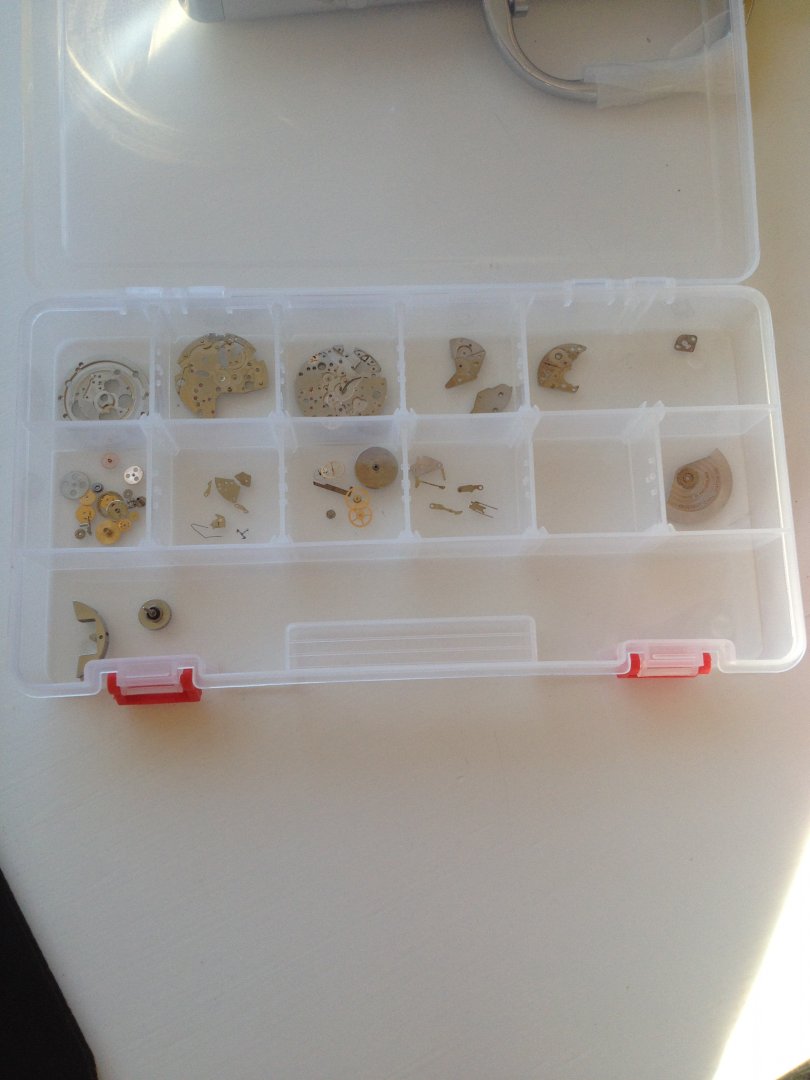

Jeg måtte følge godt med når jeg var tømte sila slik at ingen deler hang igjen. Man kunne ikke se om noe gjorde det hvis man ikke så meget godt etter.
Når jeg var ferdig med vaskingen gikk jeg igjennom alle deler og gjorde meg kjent med hvor de hører hjemme. Jeg tok også og prøvde å sette sammen litt for å teste litt på det også.
Nå må jeg få bestilt de oljene jeg trenger å vente på resten av delene.

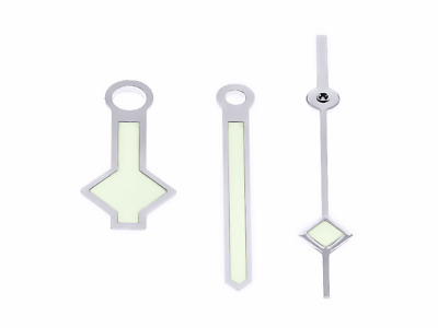

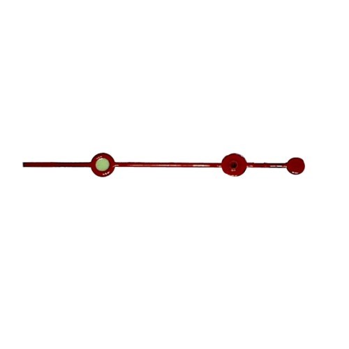

Som med mye annet ligger det nok en betraktelig andel av verdien i selve merkevaren mer en kostnaden rent teknisk. Med få unntak (det finnes noen) har urverk ikke hatt betydelig teknisk utvikling siden lommeurene. I korte trekk kan man flåsete si at komplikasjonene hos mange nå handler mer om å gjøre enkle ting mest mulig komplisert «because we can».
    361,1 KB · Visninger: 0
    8,5 KB · Visninger: 0
    5,9 KB · Visninger: 0
