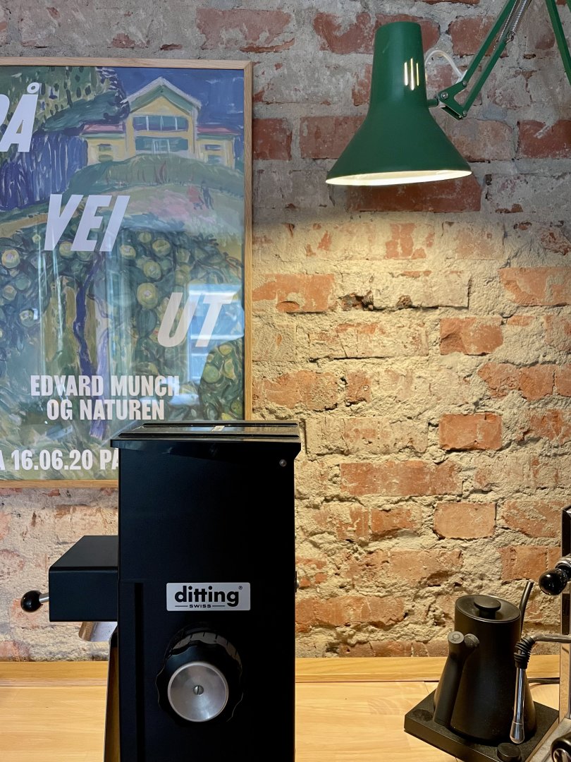

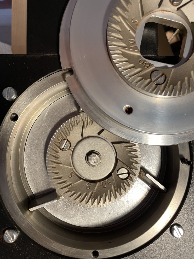

Kaffekverner er et eget fag. Er fortsatt litt nekter, men etter hvert som erfaringen stiger så kommer også forståelsen for hvorfor en kaffekverner kan koste det samme som en Submariner eller to.
