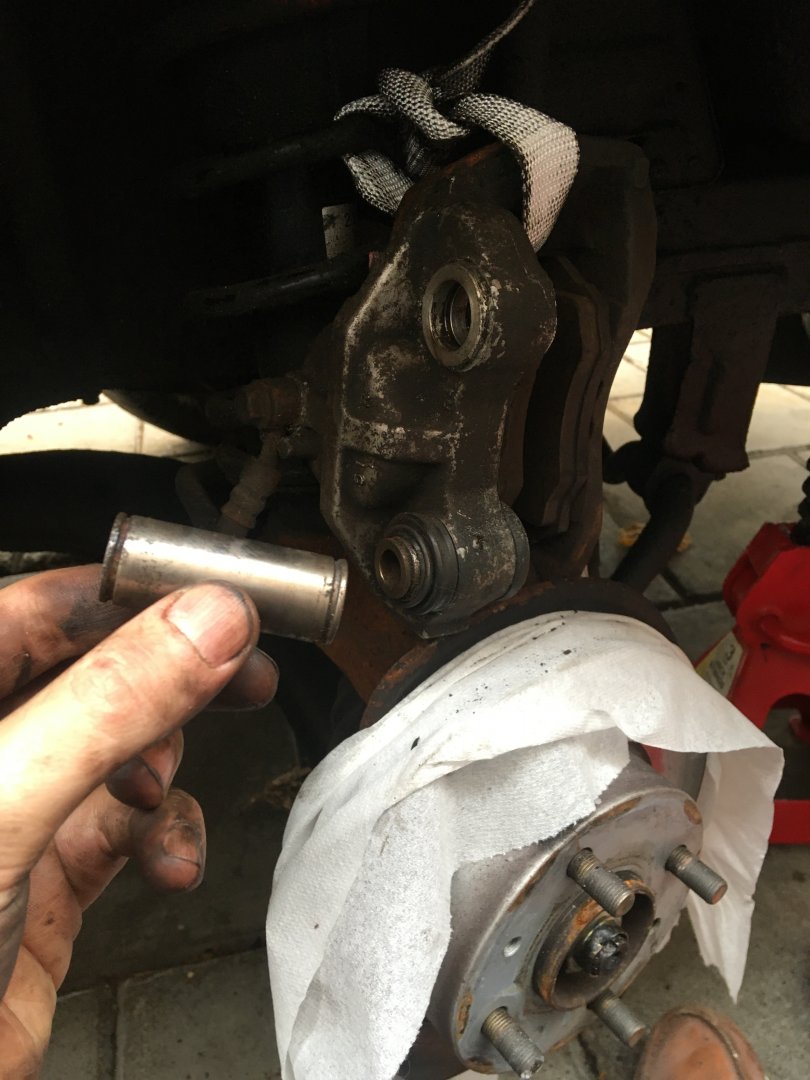

skifte til vinterdekk er en utmerket anledning til å pusse vekk rust, sprøyte understellet med litt understellsbehandling og smøre opp glideboltene på bremsene.
Brukte silikonfett fra biltema forrige gang, og det var helt borte på under et år, så denne gangen går jeg for hardere skyts.
mengder med meget seigt "bremsecaliperfett".
Saltlaken er tykk her i oslo om vinteren, så det gjelder å gi bilen litt oppmerksomhet om man vil at den skal vare.
Vis vedlegg 220138
Vis vedlegg 220137
Vis vedlegg 220136
Jeg har god erfaring med SKF sitt hjullagerfett, det er meget motstandsdyktig mot saltlake. Sprayfett er for pinglete i kombinasjonen salt/varme.

Tror dette i bunn og grunn er hjullagerfett i annen innpakning - iallefall samme konsistensen.
vurderte først å gå for vannfast marint fett siden jeg har noen patroner med det liggende, men dette fettet var hakket fastere, og siden det ble solgt som bremsecaliperfett satser jeg på at det tåler varme bra.
Nå skal det sies at jeg er fett-entusiast, så kommer nok til å dra med meg en tube SKF fett neste gang jeg ser det ;)
