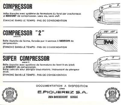

Hvem kom først?
Egentlig ingen fordi det er EPSA som kom ut med "Super-Compressor" dobbel krone systems patentet og produserte kasser for mange klokkemerker.
"Since EPSA produced cases for a number of different timepiece manufacturers, there are literally dozens of different “Super Compressor” watches that all have a similar overall design and shape.
The list of brands that used EPSA Super Compressor cases is extensive, and a decent number of them are no longer still in existence. However, some of the most famous Super Compressor watches of all time were those that used EPSA’s classic, dual-crown, internal-bezel, case design.
Such examples were produced by Jaeger-LeCoultre, Longines, Hamilton, Bulova, IWC, Girard-Perregaux, Universal Geneve, Wittnauer, Benrus, Enicar, Droz, and Precimax – just to name a few."

Nei, SC-patentet til Ervin Piquerez var kun måten kassen ble forseglet på etter hvert som trykket økte, ikke noe utover det. De fleste var med dobbeltkrone, men de kom med enkle kroner også, Lemania lagde bla slike. En ekte EPSA SC hadde patentnummer 317537 and 337462 og dykkerhjelmlogo, enten på utsiden eller innsiden av baklokket. Her er en god og grundig gjennomgang for oss spesielt interesserte.:)
