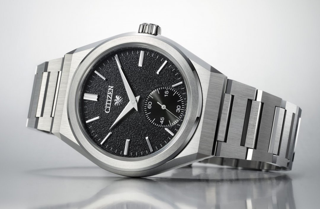

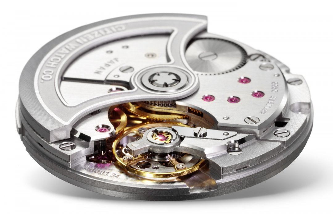

Fant ingen tråd der denne er nevnt. Synes den var veldig stilig.
Ble såvidt nevnt i Citizen tråden. Tøft at de satser mer på mekanisk, men tror de har vært litt optimistiske med prisnivået. Kanskje det dukker opp flere modeller med litt vennligere prislapp etterhvert
Ja, det er fint arbeid...
Jeg hadde foretrukket en full bru over balansehjulet, noe som gir vanligvis bedre stabilitet ved sjokk og har en litt mer estetikk tenker jeg.
Fortsatt er det "JAPAN" som vises på urverket, da ser det ut som La Joux-Perret ble bare brukt for å utvikle urverket(?) eller er det sånn at urverkets delene er laget i Sveits og montert i Japan? Det vet vi ikke...
Litt dumt for de som vil ha noe litt mer avansert og som er fortsatt "100% Japansk" men da fins det alltid Seiko å gå på.
Prisen på 6000-US$ gjør at man blir litt mer i tvil.

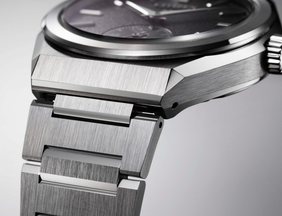

Interessant at flere kommenterer prisen – diskuterte denne klokken såvidt med @Guybrush Threepwood like etter lansering, og vi kom vel begge frem til at dette fremstod som veldig mye "bang for the buck" (i alle fall om bildene ikke lyver).
Har ikke inntrykk av at det er så mange andre klokker i den prisklassen som kan matche finisjen på kasse, lenke, verk osv. Men igjen – må sees live :)
Deployant tar opp noen veldig relevante punkter i sin anmeldelse, særlig "elefanten i rommet" som de skriver. Kan de overleve på en børstet integrert lenke, uten dato komplikasjon, når Grand Seiko har brukt flere tiår på etablere en kundegruppe som setter pris på Zaratsu finishingen, urverk utvalg, og kontinuerlig utvikling? Bare for å ta en tilfeldig modell med nesten tilsvarende urverkspesifikasjon, SBGR309

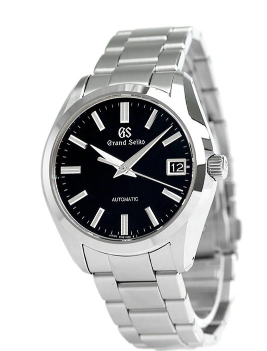

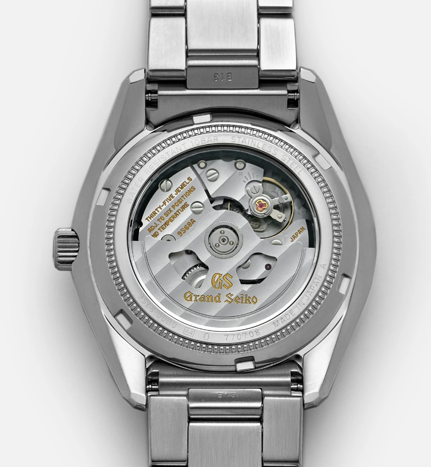

Dette er ikke for å rakke ned på Citizen da jeg synes nye konkurrenter innen samme markedssegment er sunt, men jeg fikk litt inntrykket at de tok en snarvei med dette caliberet (sammenlignet med 0100 quartz kongen som er mer i tråd med Citizens teknologiske "dominans")

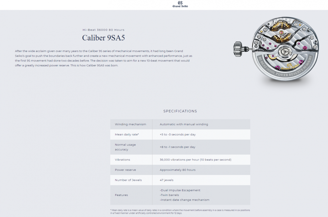

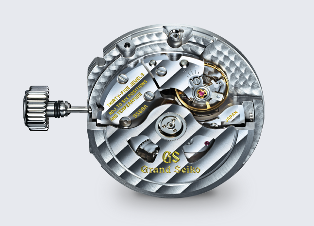

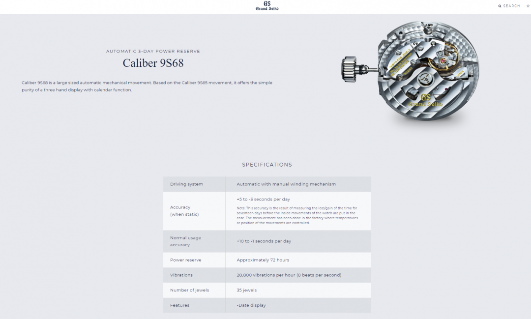

0200 fremstår som et mer raffinert urverk enn 9S8x, og en mer riktig sammligning blir nok heller mot de nye 9SA5. Da er vi vel fort i prisklassen +/- 100.000 kroner. Også kassen, lenke, urskive, visere på "The Citizen" ser ut til å være mer eller mindre på høyde med GS i denne prisklassen.
Citizen har definitivt ikke samme status som en del av sveitserne, GS osv. innenfor de høyere prisklassene. Men det er vel nettopp derfor den også er priset betydelig lavere enn tilsvarende fra andre merker, for å gjøre "pakken" konkurransedyktig.
Jeg tviler ikke på at 0200 urverket er av veldig høy kvalitet og kan måle seg med det man finner i klokker som faktisk er over 6000-US$.
Kan godt hende at jeg overser noe da jeg ikke er like teknisk fordypet innenfor urverk som mange andre her inne, men ut i fra spesifikasjonene som ble oppsummert under anmeldelsen til Deployant så stiller 0200 caliberet nærmere Grand Seikos 9S68 (som sitter i modellen det ble referert til tidligere) enn det nye 9SA5... Er det noe jeg overser?

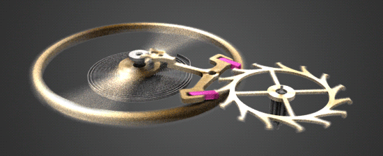

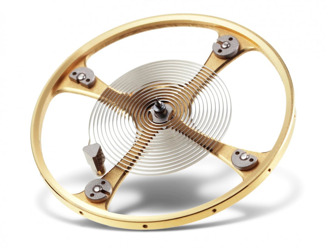

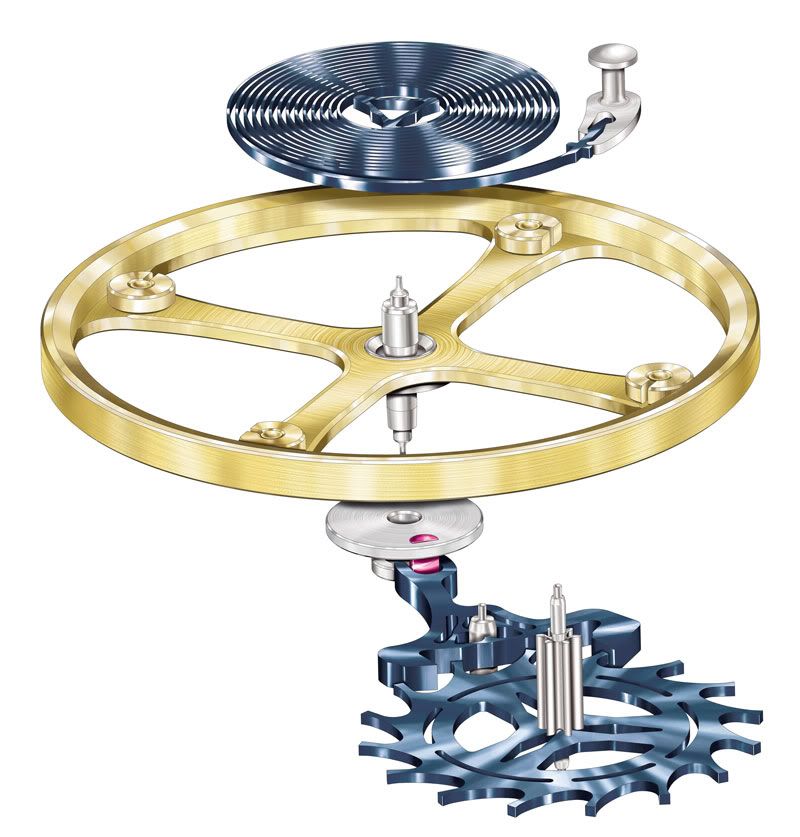

Finisj og design med frittgående balanse (eller hva vi egentlig kaller det på norsk, "freesprung", balanse med vekter fremfor rykker (regulator)).
Ting som ikke trenger å bety så mye for den praktiske ytelsen, men som tradisjonelt fordyrer sluttproduktet og mer forbundet med "prestisje".
Bra at citizen satser, selv om jeg personlig ikke liker fuglesymbolet under logoen ;)

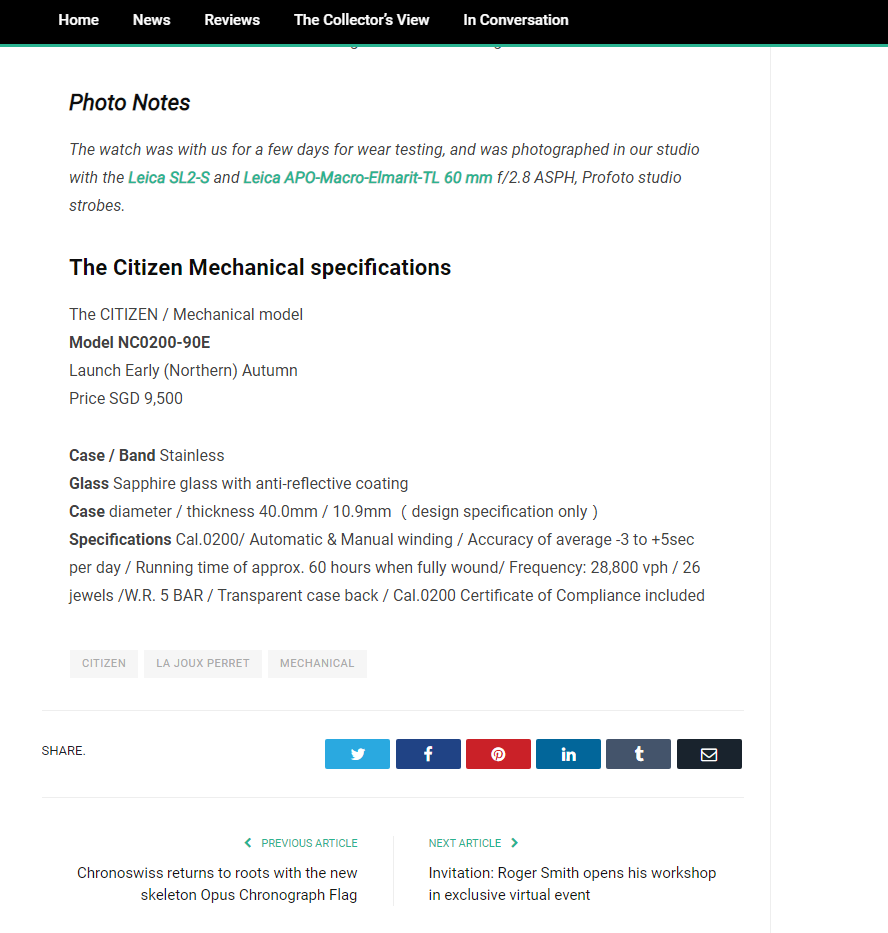

pent urverk også, men 60 timers gangreserve var jo litt skuffende.
Akkurat det jeg tenkte.
Her er en Patek-P. balanse
Og her er 0200 Citizen sin
Reaksjoner: MikroKrone
Et vanlig 2824-2 har omtrent 38 timer i gangreserve.
Omega sitt 9900 har også 60 timer men med 2 fjærhus, noe som kan hjelpe med kraftens distribusjonen / som gjør det mer jevnt, siden 2 er mindre belastet enn 1 med full opptrekning.
60 timer er ikke dårlig.

Nei, er jo ikke direkte dårlig, men siden GS er "hovedkonkurrenten" så merker man jo seg at de har 55timer på 9s85 highbeat, 72 timer på 9s68 og hele 80 timer på det nye 9sA5 hibeat kaliberet.

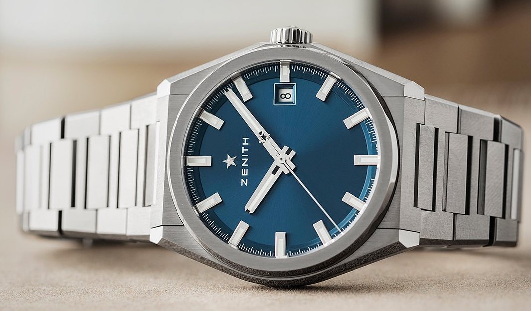

edit: Citizenklokka var ganske flott. men jeg hadde tatt Zenit i stedet.

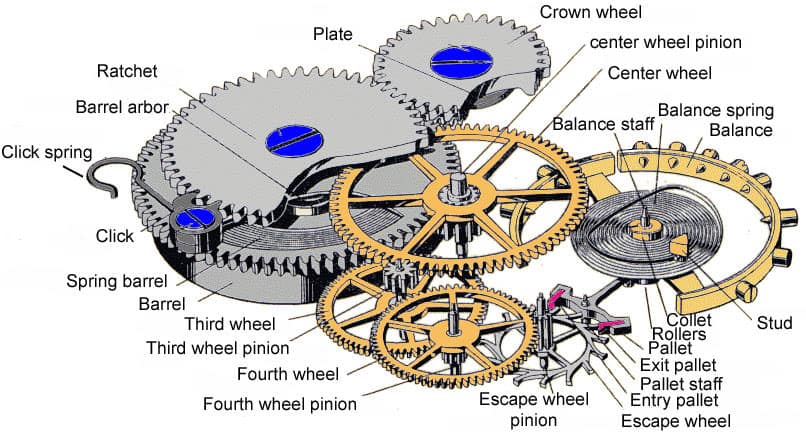

Ifra det jeg forstår fra en mekaniske side...
Høyere gangreserve betyr en lenger og sterkere fjær og muligvis en mer ujevn distribusjon av sine krefter.
Når fjæren er full trukket blir det store krefter som kommer videre på den "escape wheel" og deretter mindre og mindre krefter mens fjæren ruller seg ut.
I prinsipp, større er fjæren og vanskeligere blir det å fordele styrken sin på en jevn måte fra starten til enden av gangreserven.
Saken påvirker selvsagt urverkets nøyaktighet slik at urverket kan gå litt for raskt på starten- og litt for sakte på enden av gangreserven.
Derfor blir det en bedre fordeling av kreftene hvis man har 2 mindre "barrels" /fjærhus i stedet for 1 stor, som Omega har gjort.
Noe som gir mer stabilitet til urverkets målingene.
Det kan også bli sånn at størrelsen av urverket (og deretter klokken) tillater ikke et stort fjærhus.
Eller man begrenser fjærhuset for å ha en bedre fordeling av styrkene og mer nøyaktighet på urverket.
Materialet fjæren er laget av, er også veldig avgjørende på fordeling av kreftene.
Da blir det sånn at et 8 dagers gangreserve urverk med 1 stort fjærhus, vil ha en del større utfordringer på nøyaktigheten sin (over 8 dagers tid) en andre urverk som har mindre gangreserve eller fordelte fjærhus.
