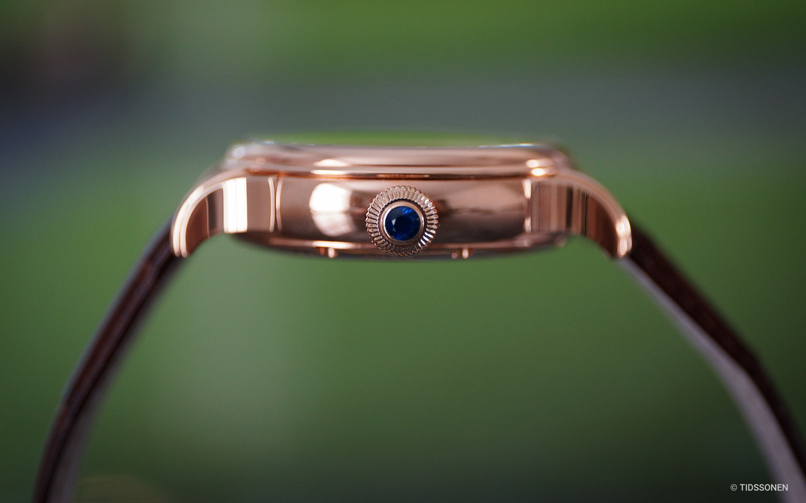

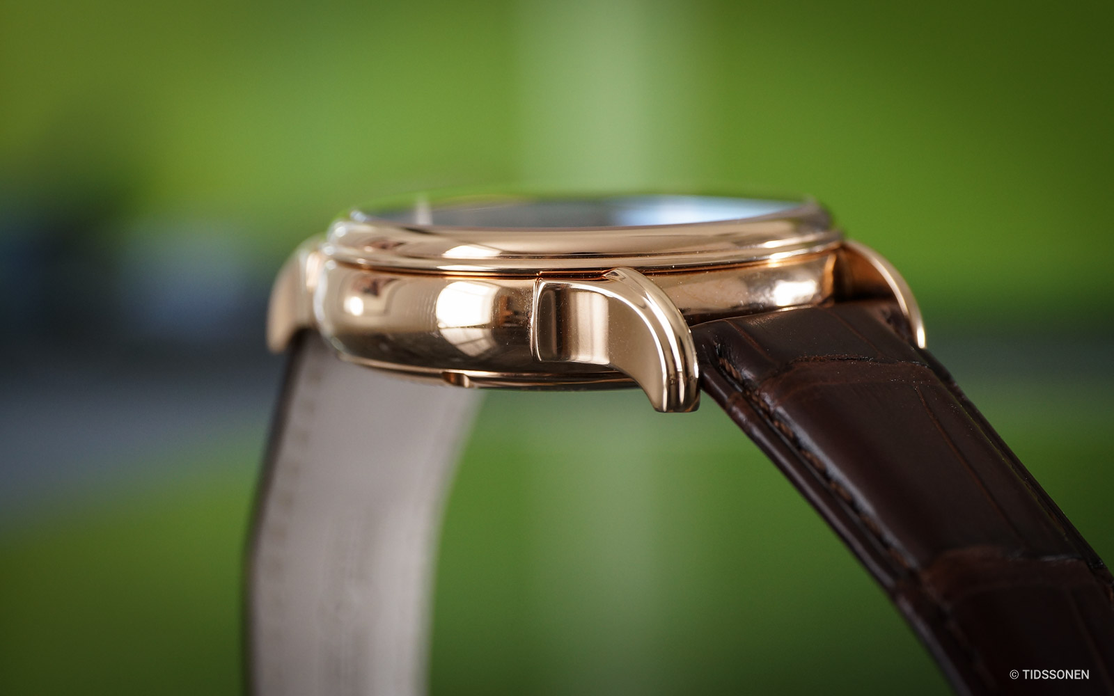

Everlasting Series Tourbillon er en av Memorigin sine mest vestlig-orienterte modeller, med et nokså enkelt og rent ytre. Urkassen er utført i rustfritt stål belagt med rødt gull, og har en diameter på 42 millimeter. Designet er åpenbart retroinspirert, med særegne horn og lommeur-inspirert stor krone. Kronen er for øvrig utstyrt med en innfelt blå sten, som straks sender tankene i retning av Cartier (uten øvrig sammenligning). Kassen lider litt av å være helpolert, og man kunne oppnådd en høyere kvalitetsfølelse og opplevd raffinement dersom man hadde introdusert litt kontraster mellom flatene.

Memorigin Everlasting Series Tourbillon sitter godt på håndleddet, men den billige skinnremmen trekker ned helhetsinntrykket en smule. Den absolutt ikke blant de verste vi har sett i prisklassen, men langt i fra de beste. Heller ikke foldespennen er en klokkeklar suksess, og det er synd, for designet er i seg selv blant de bedre vi har sett. Bedre materialer, bedre finish, og marginalt økte dimensjoner, og spennen kunne vært blant de beste.
