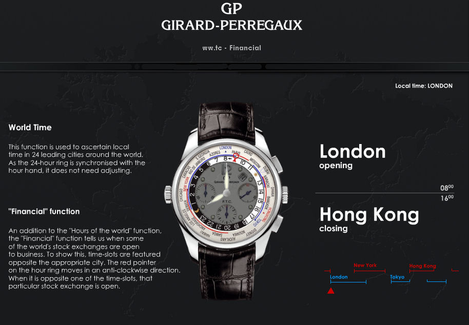

Skjermbilde hentet fra girard-perregaux.com.
Verdenstid- og finansfunksjonen er ww.tc – Financial sin “party piece”, og kan ved første øyekast virke mer komplisert i bruk enn det den faktisk er. Mekanismen er nesten like enkel som den er genial: Ved å skru på kronen som er plassert klokken 9, velges din lokaltid ved å plassere stedsnavnet med gjeldende tidssone (i vårt tilfelle Paris) til denne befinner seg klokken 12. Verdenstidfunksjonen er dermed riktig innstilt, og ved å lese av tallringen nedenfor valgt sted/tidssone får man oppgitt riktig 24-timers tid for alle tidssoner. Ved å ha tilgang på tidsvisning i 24-timers format gis det også indirekte en indikasjon og dag/natt.

Finansfunksjonen, dvs. visningen av åpningstidene/kontortidene i de fire ulike markedene, benyttes ved å se på det røde triangelet som er plassert på tallringen. Dersom denne peker på en av de røde eller blå linjene, er markedet som korresponderer til linjen åpent.
