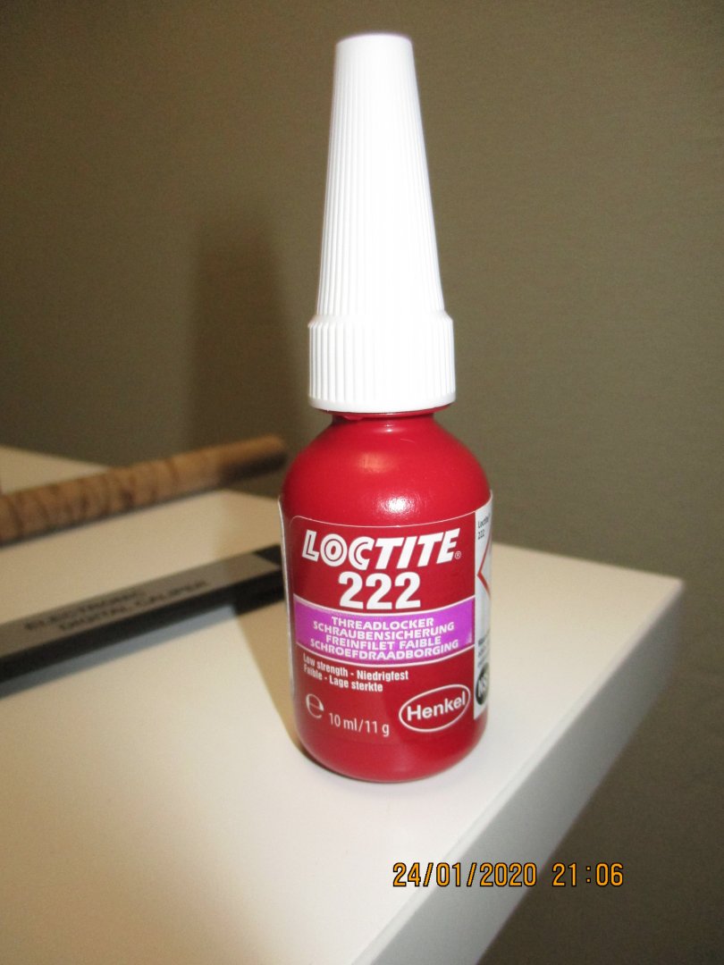

Enig med @UJU
Men skal du absolutt bruke noe så bruk noe med svak styrke. Eks. Loctite 221 eller 222.
Bruker du medium 242 må du muligens frem med varmepistol for å få opp skruen ved et senere tidspunkt.

222 er vel lilla? Tips til steder å kjøpe det, ala Biltema etc?

Drop loctite er mitt tips. Se heller over boltene nå og da. Ettertrekk ved behov.

Tess og Würth pleier å ha på lager.
Var innom Jula for å se etter loctite, men de hadde kun en som var merket «normal».
Var blå-merket, så denne er vel i sterkeste laget.
Jeg kjøpte 222 på verktøy.no
Jeg kjøpte min på ebay da ingen i Norge hadde på lager.(av de jeg spurte da)
Og hvis det skulle bestilles var det lang leveringstid den gangen.
Betalte en 50 lapp fra HK , tok en ukes tid å få den.
