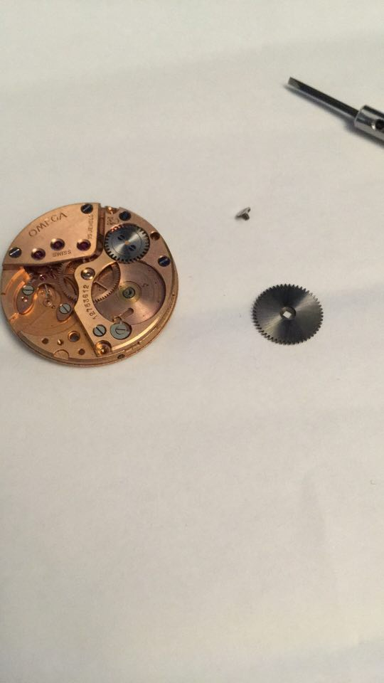

Da har de første skruene løsnet, og de innledende stegene unnagjort! Først ble urverket spent ned på en kontrollert måte, slik at ingen lagret energi ligger klar til å poppe en fjær eller et hjul i feil retning på feil tidspunkt.
Liten fotoshoot før det braker løs.
Balansen er løsnet - og foreløpig vet jeg ikke noe særlig om A/R-skalaen her (tar gjerne i mot noen forklarende kommentarer på det).
Balansen er for øvrig en skikkelig lealøs del som kan være overraskende vanskelig å håndtere om man ikke vet det fra før. Fikk noen forhåndsvarsler, så klarte meg greit, men ikke sikkert det hadde gått så bra uten.
Viserne er tatt av med "visertang" (vet ikke hva det egentlig heter). Et triks her var å legge en tynn gjennomsiktig plast over hele skiven før man brukte tangen. På den måten unngår man stygge merker i skiven som fort kan oppstå hvis man er litt uvøren med tanga.
Foreløpig går det greit tror jeg.

Skumle greier! Vær ytterst forsiktig. Jeg har ødelagt flere slike urverk.... Det der er en kunst. Pass på når du setter det sammen igjen. Det er fryktelig lett å brekke akslingene når klobene skal monteres. Dette skal ordentlig sammen før skruene settes i. (Og skruene faller veldig lett ned på gulvet, og der blander de seg med store støvkorn under bordet).
Husk at det ER viktig med pauser for å roe nervene.
Det blir spennende å se hvordan det går.

Takk for tilbakemelding :) Jeg har allerede krabbet et par ganger på gulvet pga tangen "knipser" skruene avgårde. Endte med at jeg avbrøt skruingen bare for å tørrtrene på å plukke opp og legge forsiktig ned. Man blir litt nerd av dette, men det er gøy! Takker også for tips om akslinger. Spesifiser gjerne enda mer. Jeg skal også spørre min venn om dette før jeg går i gang med det!
Gøy at i alle fall én til følger tråden her :)
