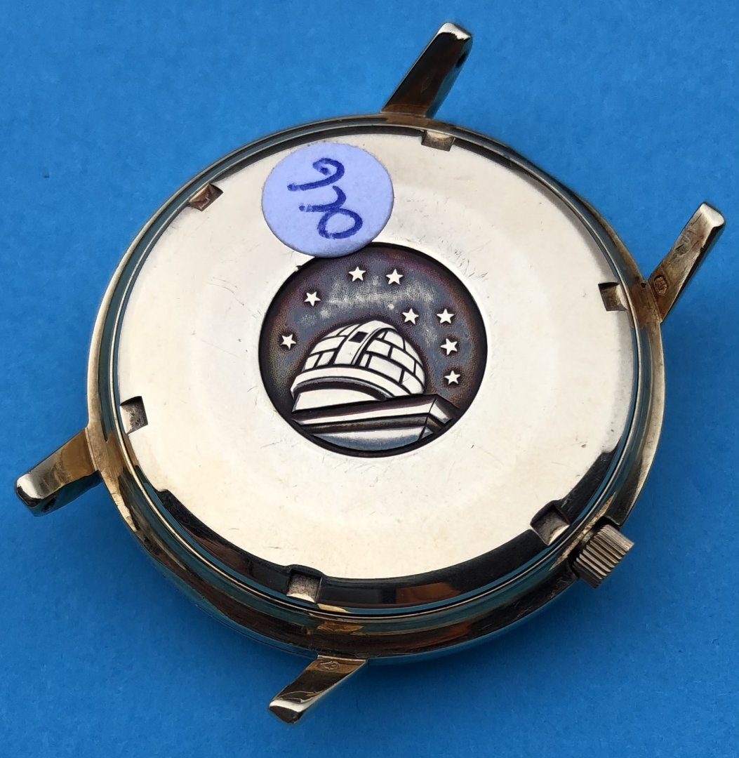

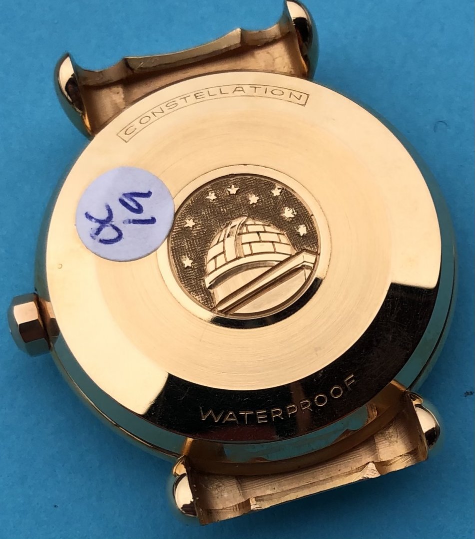

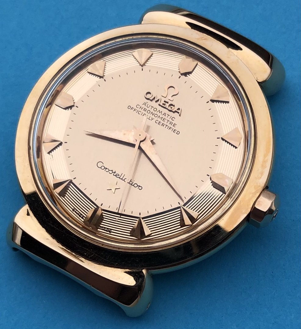

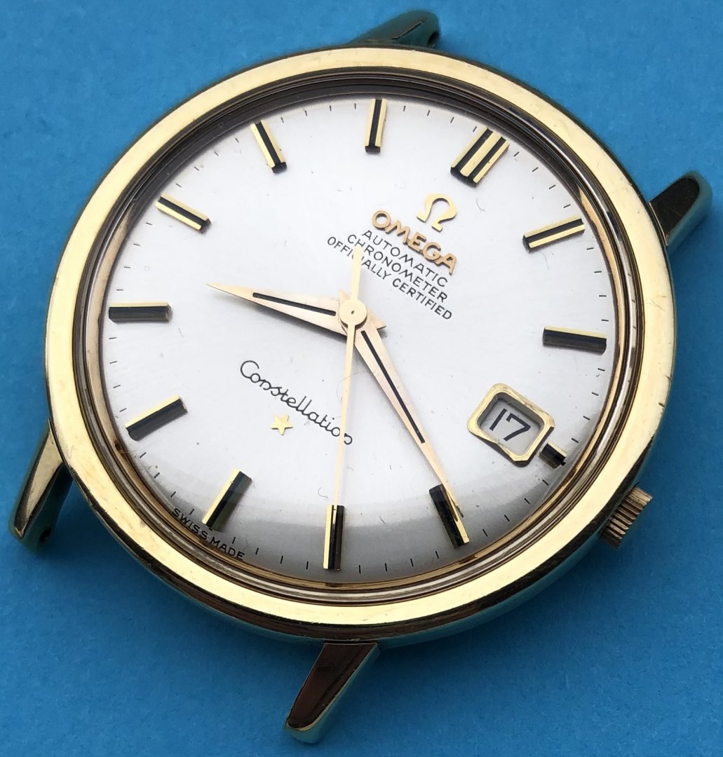

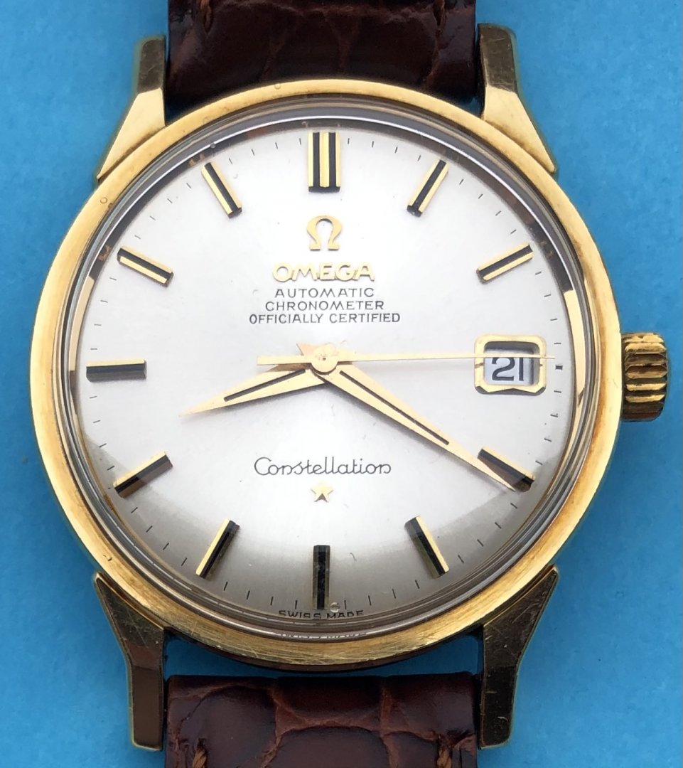

13. Januar. Constellation, Pie-pan i gull (14kt). Ref 167.005 – 62SC, caliber 551, sn 20,6. Produksjonsår 1962, blant de første med denne referansen. I tillegg til «62SC» i referansen, er det en liten forskjell. Stjernen nede over kl 6 er litt større enn på de senere modellene.

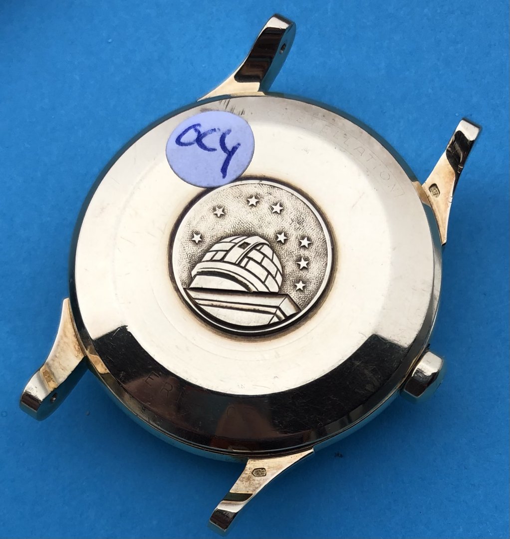

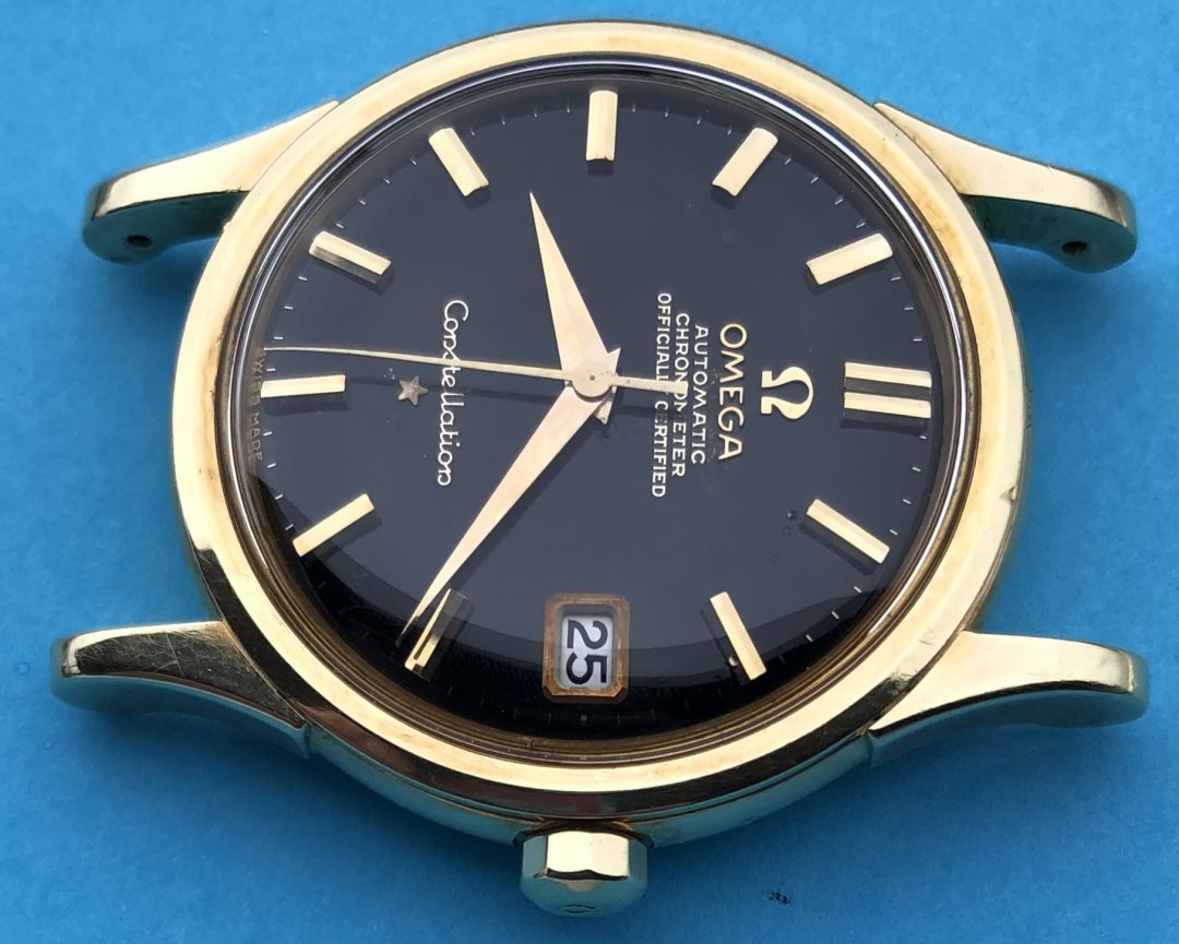

14. Januar. Constellation, Pie-pan i gull (14kt). Ref 14381 2SC, caliber 551, sn 17 004 130. Produksjonsår 1960, solgt på Raufoss 12. mai samme år. Dette urverket tilhører serien på 20 000 fortløpende chronometersertifiseringer (se 8. januar). Tallskive med såkalt «rail-track». Disse kjennetegnes med tynne vertikale streker/ mønster på midtdelen, og feltet med minuttmarkeringene har en speileffekt.

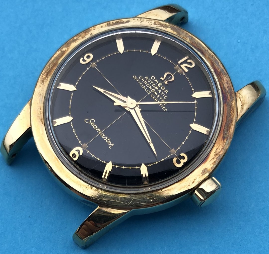

15. Januar. Seamaster Chronometer, i gull/stål. Ref 2577 – 13-SC, caliber 354 (hammerautmat), sn 13,0 mill. Produksjonsår 1951. Referansen ble lansert i 1949 og ble levert med flere forskjellige urverk, både «ordinære» og chronometersertifiserte.

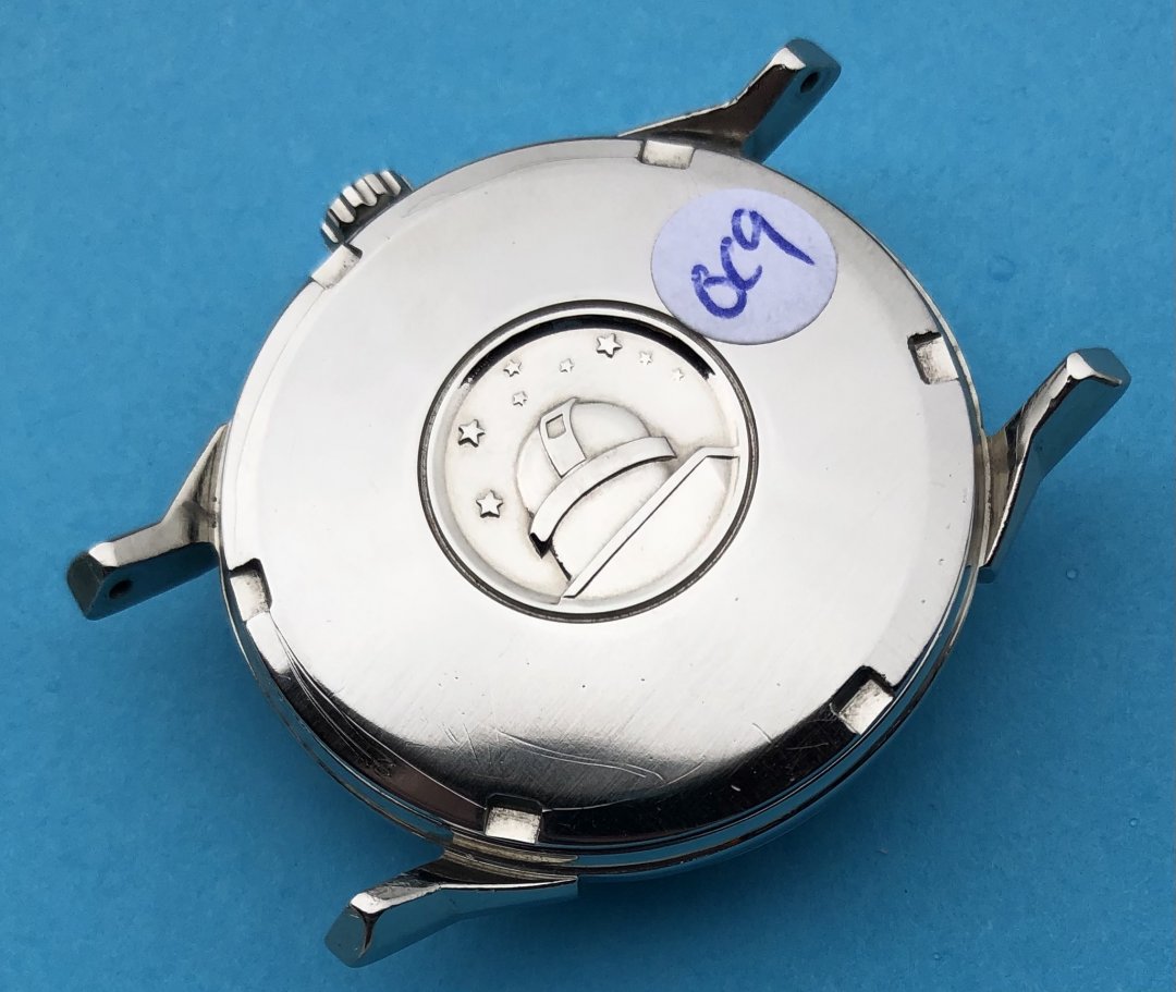

16. Januar. Constellation, Pie-pan i gull/stål. Ref 168.005, caliber 561, sn 24,46. Produksjonsår 1966. Dette uret tilhører serien på 100 000 løpende godkjente sertifiserte urverk.

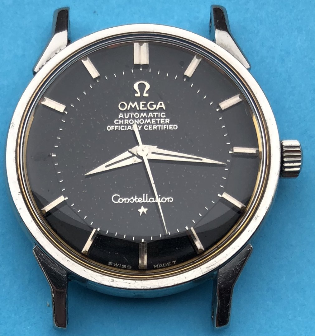

17. Januar. Constellation, Pie-pan i gull (14kt). Ref 168.004/14, caliber 561, sn 24,49. Produksjonsår 1967. Dette uret tilhører også serien på 100 000 løpende godkjente sertifiserte urverk. Denne varianten ble lansert samtidig med 168.005 i 1962, men er litt større, og har konveks skive (dvs ikke

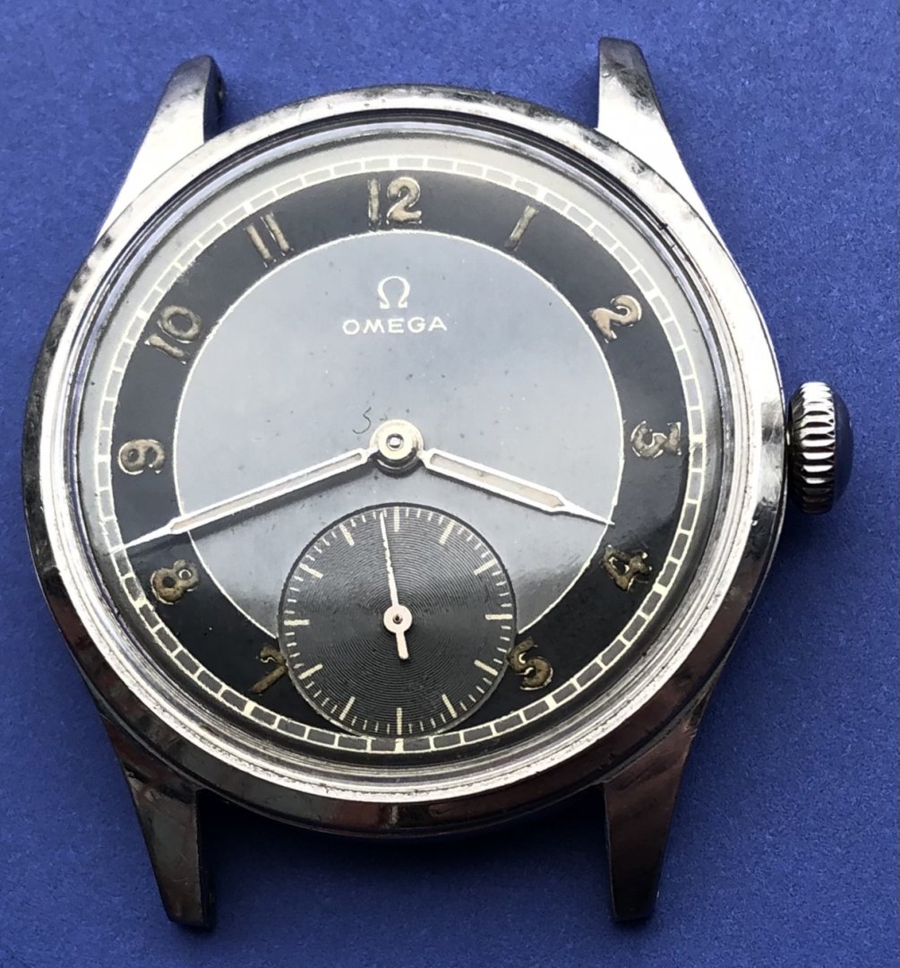

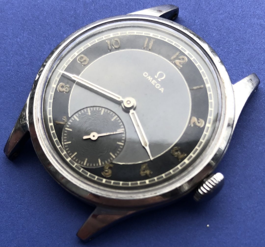

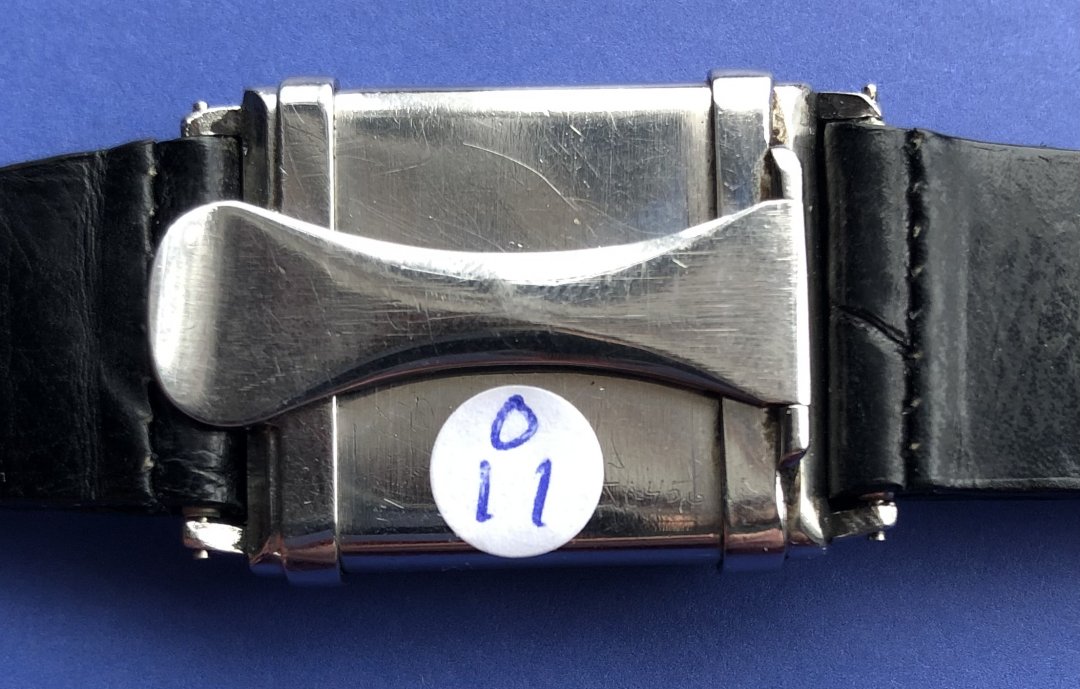

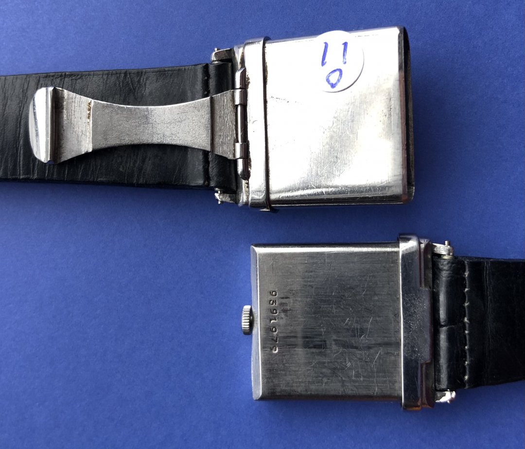

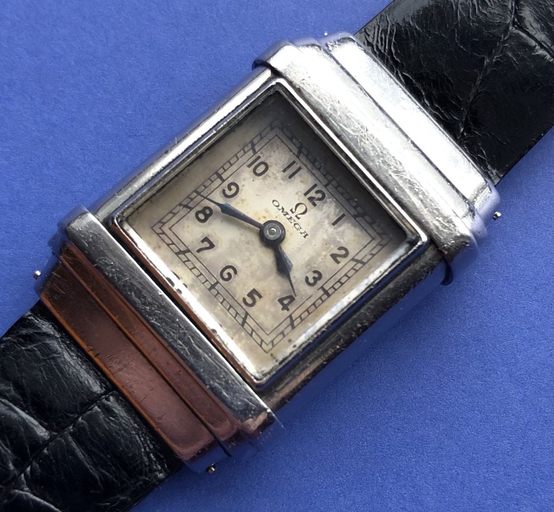

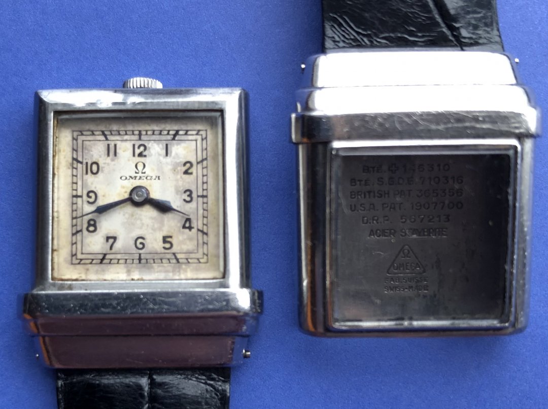

18. Januar (måneden har flere dagen enn jeg har Omega chronometre, fyller derfor på med noen andre interessante modeller) Omega Marine – 1932. Referanse CK 679, caliber 19.4.T2. Omegas første vanntette ur.
Omega Marine ble patentert i 1932, og var det første armbåndsuret som ble offisielt testet og sertifisert for dykking. I 1936 ble Omega Marine testet ved nedsenkning i Genfersjøen til en dybde på 73 meter, og i 1937 ble modellen testet for å tåle et trykk på 13,5 atmosfærer. I stedet for å skru inn kronen, som på Rolex Oyster, har denne modellen en ytterkasse og en innerkasse. Innerkassen føres inn i ytterkassen og festes med et «klips» på baksiden. Når klokken senkes ned og trykket øker, presser kassene i hverandre og øker vanntettheten. Klokken har slanke og elegante Art Deco-linjer, i kontrast til senere dykkerur. Ytterkassen hadde safirglass, som et av de første urene med dette. Det ble reklamert med at dette klasset var 10 ganger så sterkt som vanlig glass.

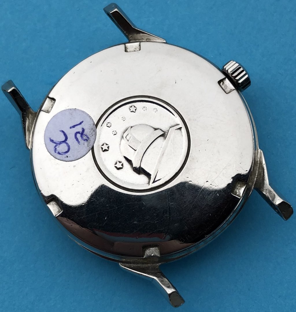

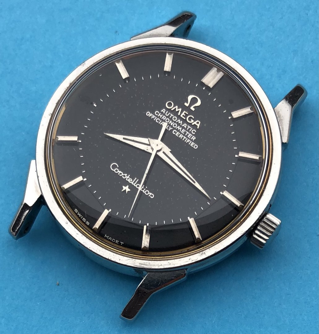

19. Januar. Constellation, Pie-pan i stål. Ref 14900 SC-61, caliber 551, sn 19,98 mill. Produksjonsår 1963. På denne klokken har nok glasset falt av en gang i tiden, og en av indexene (kl 9) er borte. Stjernen over kl 6 er heller ikke rett.

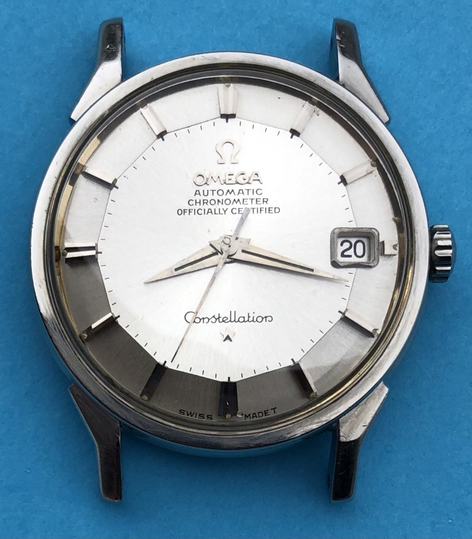

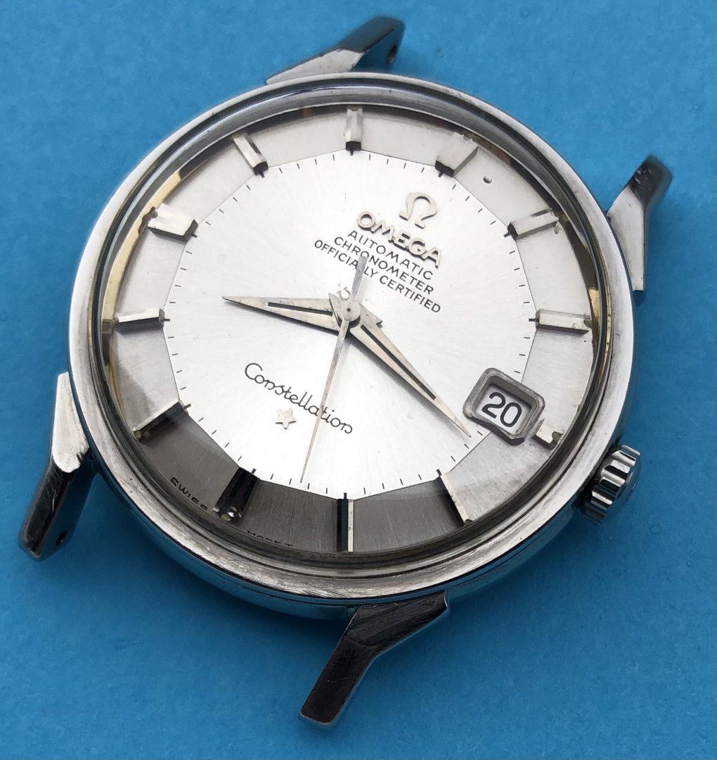

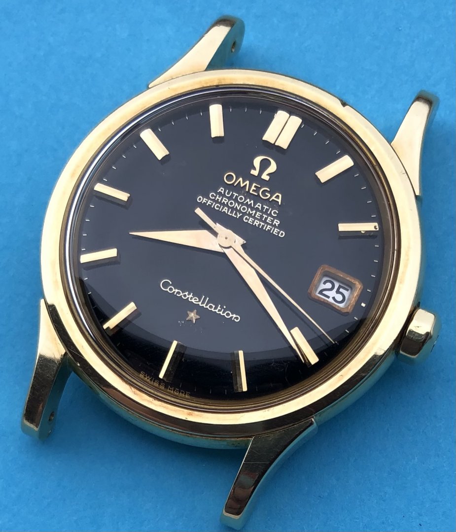

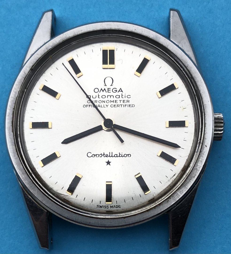

20. Januar. Constellation, Pie pan i stål. Ref 168.005, caliber 561, sn 20,7 mill. Produksjonsår 1963.
Kult, var ikke klar over at den faktisk var sertifisert for dykking. Denne tråden må vi få bundet inn mellom to permer :) - takk for at du deler

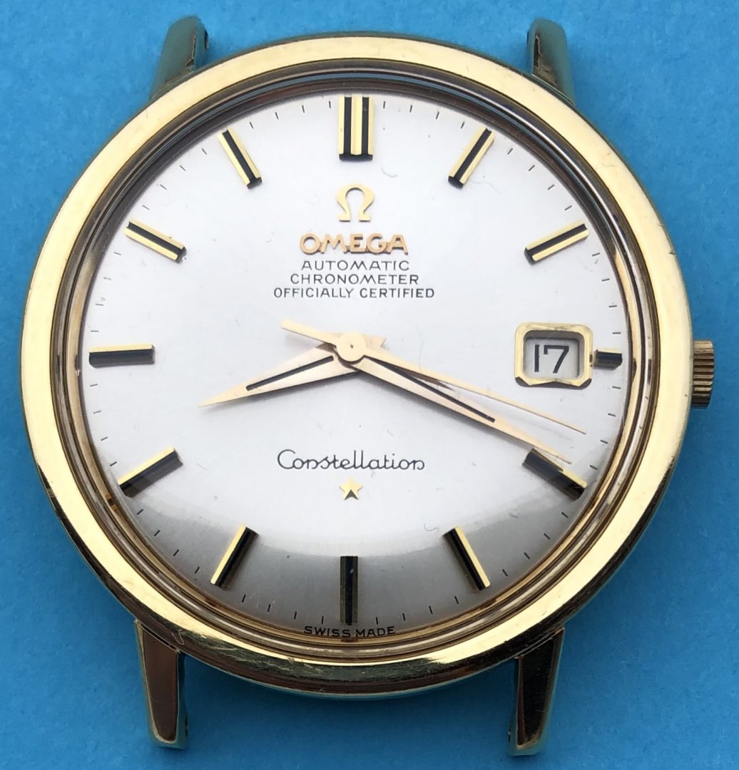

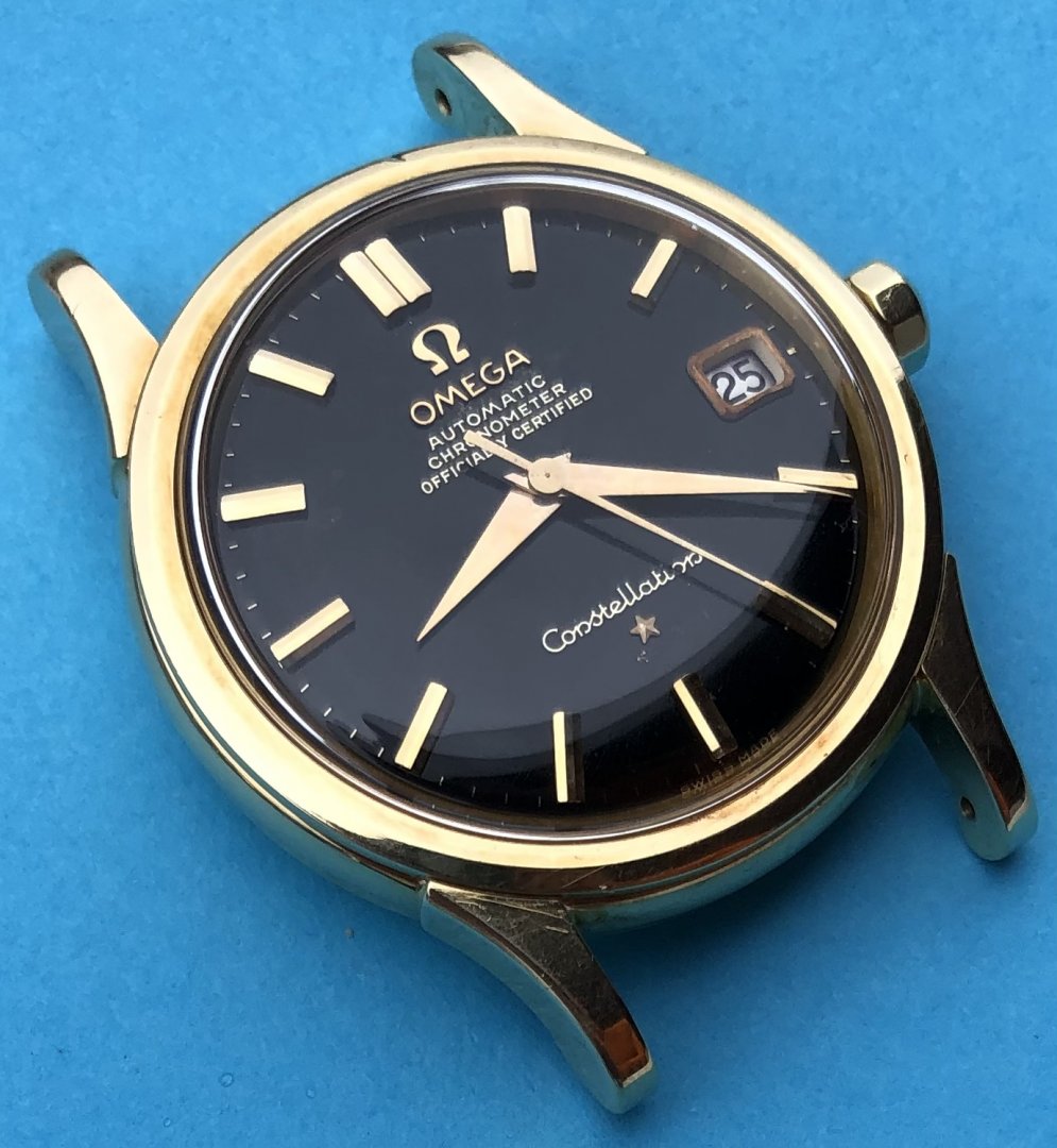

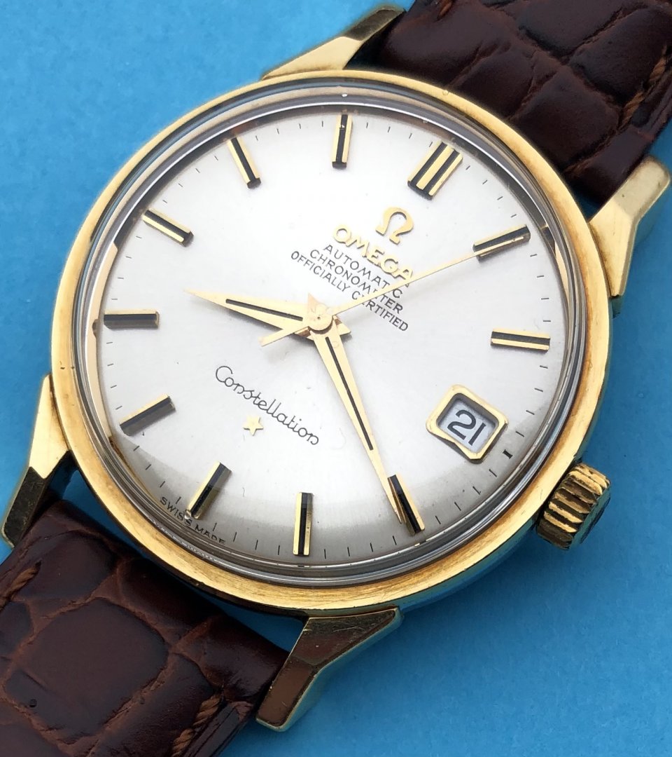

21. Januar. Constellation, i gull/stål. Ref 168.005, caliber 564, sn 26,4 mill. Produksjonsår 1968. Konveks tallskive, Onyx - fyll uten lume.
Ikke bare skiven skiller denne fra andre Constellation med samme referanse. Så vidt jeg kan se har alle Constellations opp til ca 1966 «dauphine» visere. Dauphine er fransk og betyr noe slikt som «kona til kongens arving», det er også en region i Frankrike – tidligere selvstendig stat. Det er uklart hvorfor denne fasongen på visere har fått dette navnet.
De fleste viserne er fasettert, dvs med en liten langsgående «knekk». Lengden på minuttviser og sekundviser er tilnærmet like, og timeviseren er vanligvis ca 2/3 av lengden til disse. For skiver med minuttmarkering i ytterring, blir følgelig alle viserne lengre. Minutt og sekundviser når nesten over hele minuttmarkeringene. Time- og minuttviserne skal ha samme fyll/ lume som timemarkørene, dvs dersom det er onyx på timemarkørende skal det også være onyx i viserne. Samme med fluorisernede stoffer.
