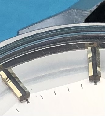

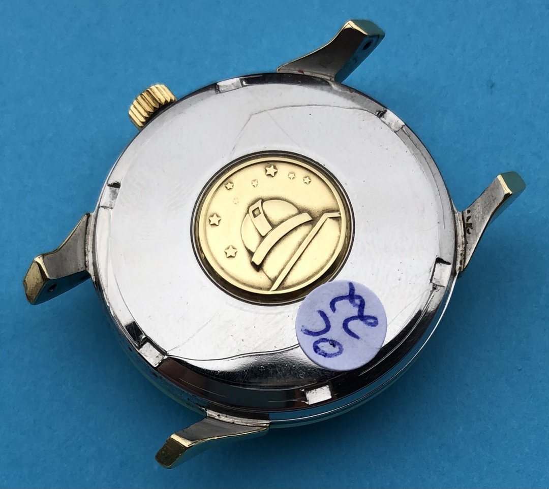

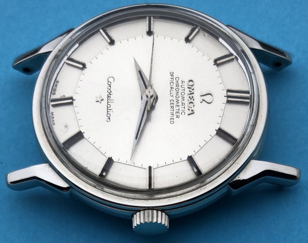

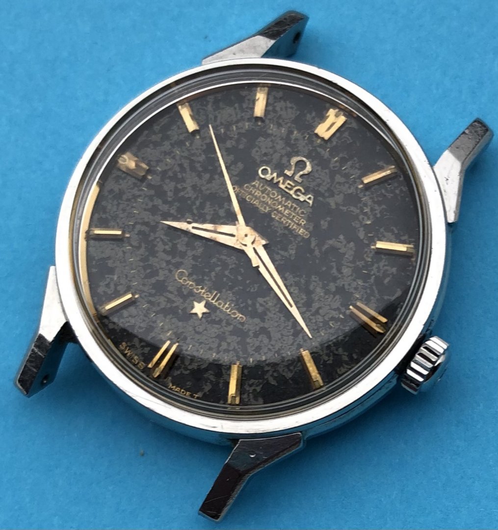

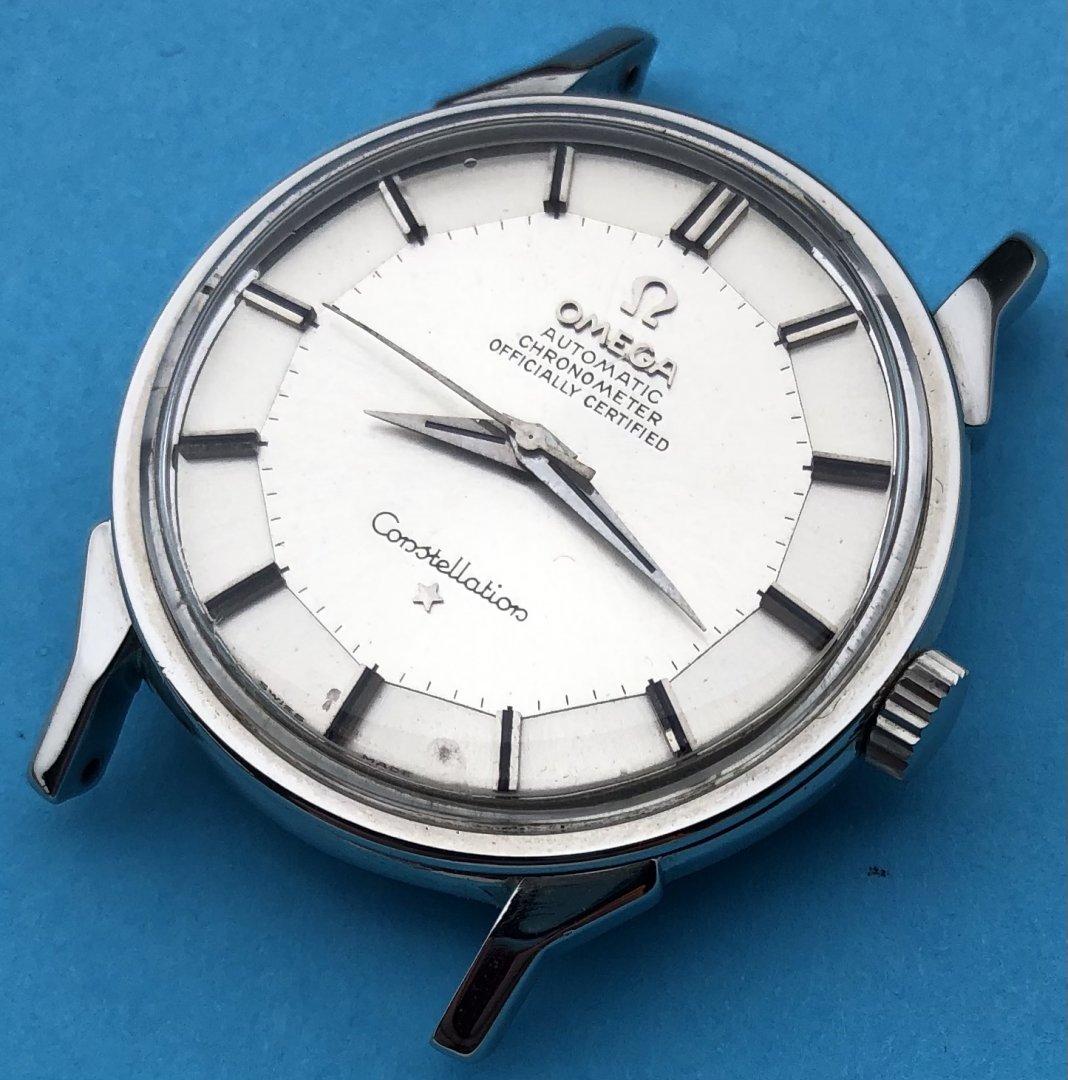

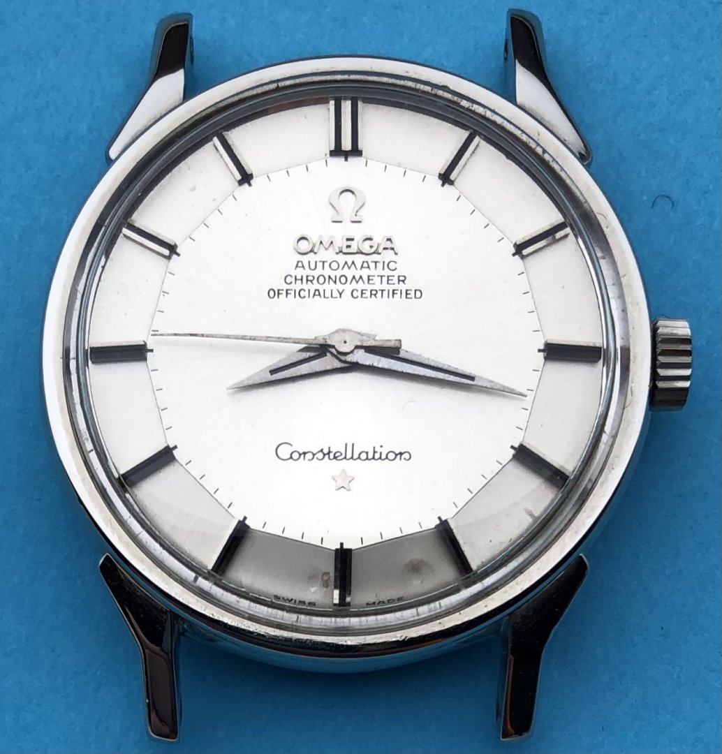

1. Januar. Stål "Pie-pan" kanskje den mest klassiske Constellation. Ref 168.005, sn 24,4 mill, caliber 561 med originalt. Modellen ble lansert i 1962. Denne kokken ble solgt 10. september 1966.
Skiven har gull visere og gull indexer, med onyx innfellinger. På denne referansen sluttet Omega med onyx etter (ca) 24 mill serien, og gikk over til sort lakk. Se nederste bilde for detaljer. Onyx er forøvrig en "halvedelsten" som har vært brukt i flere årtusener.

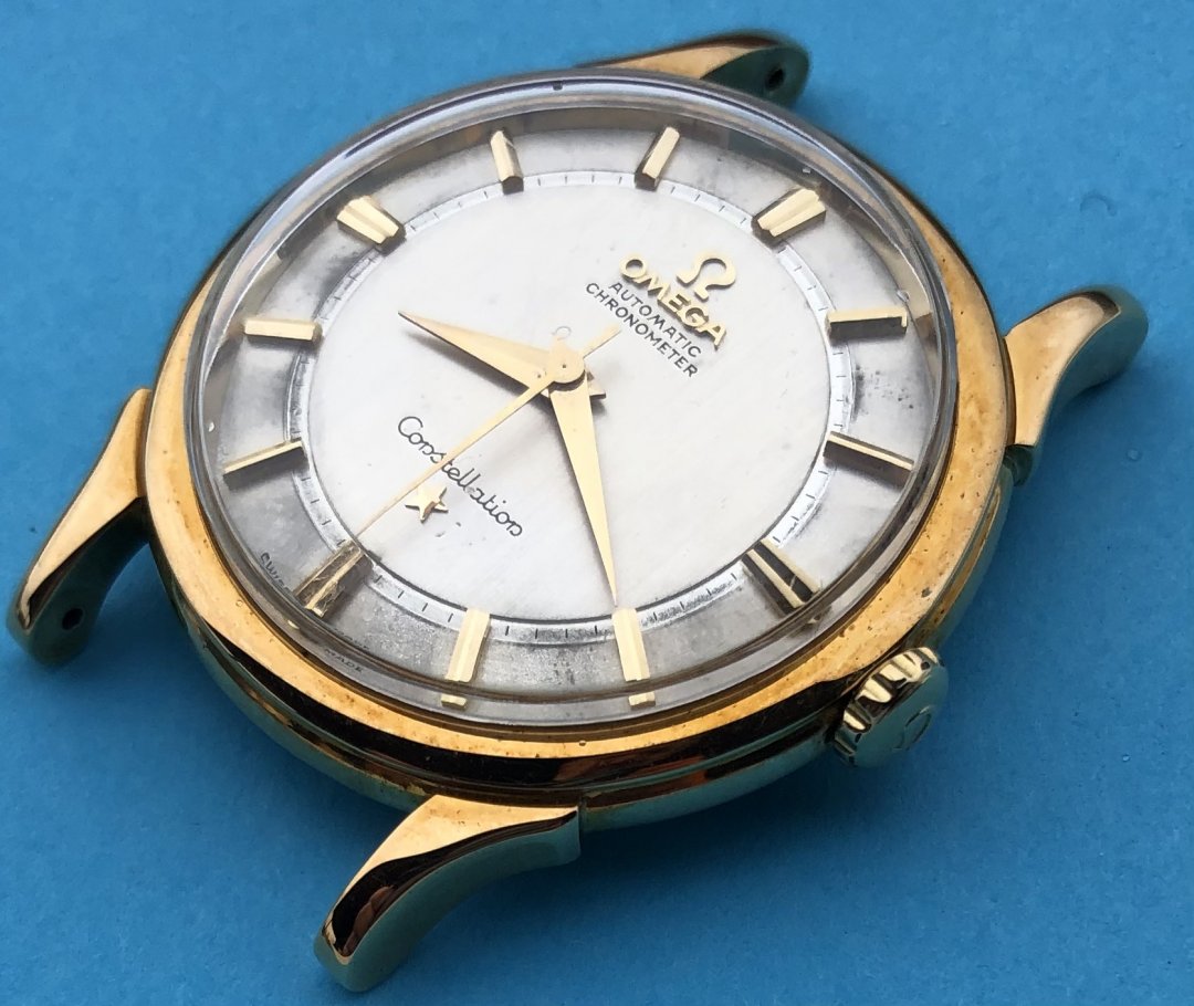

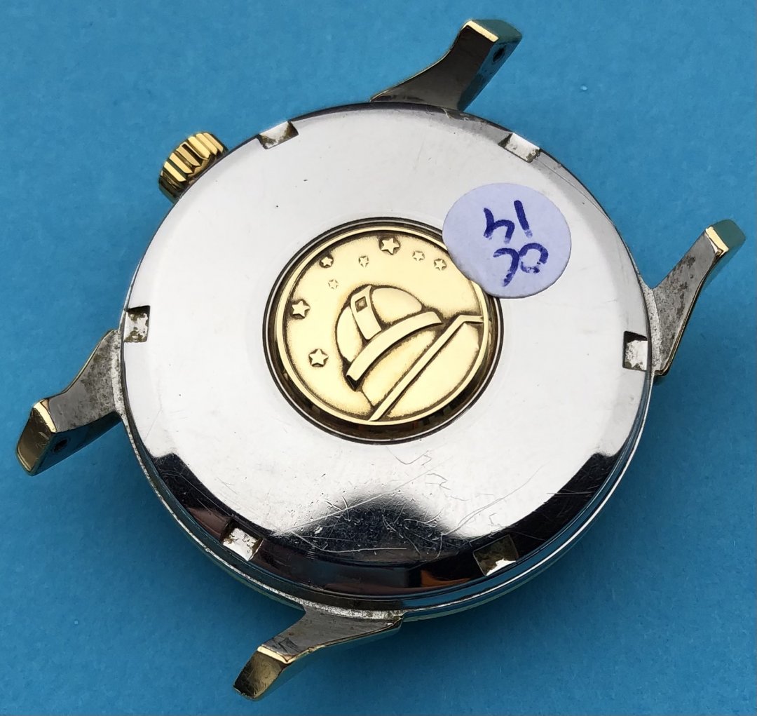

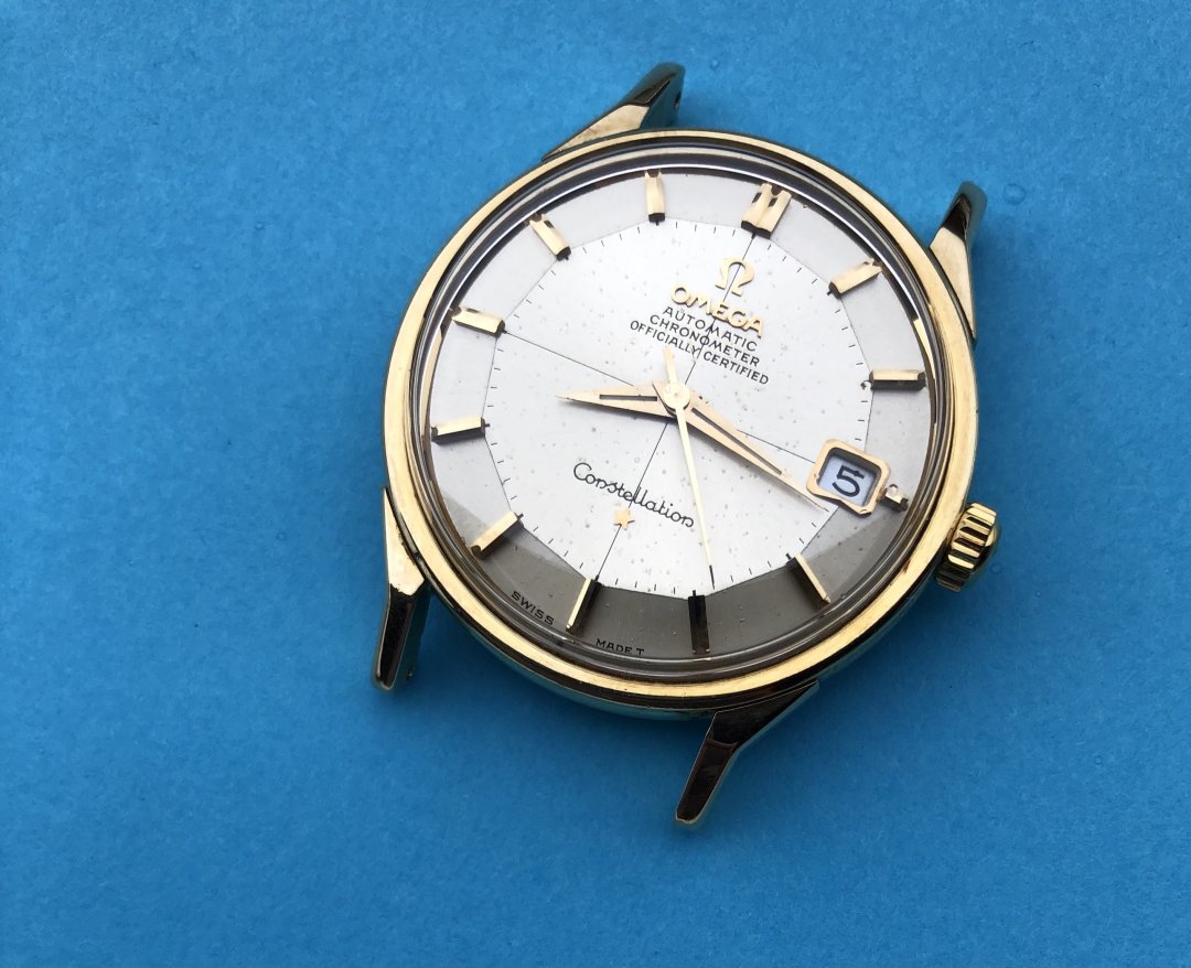

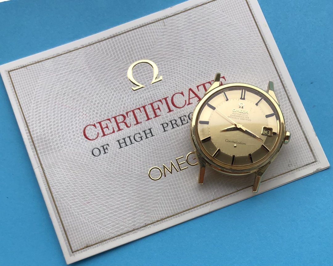

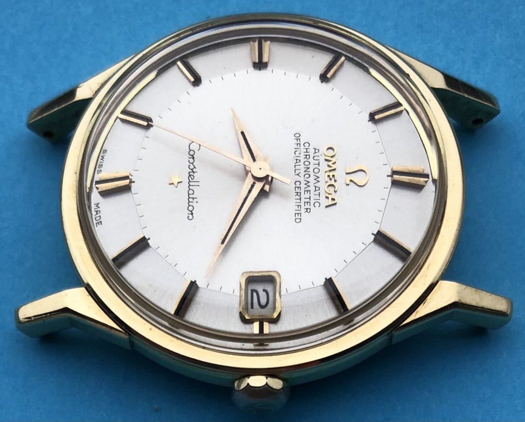

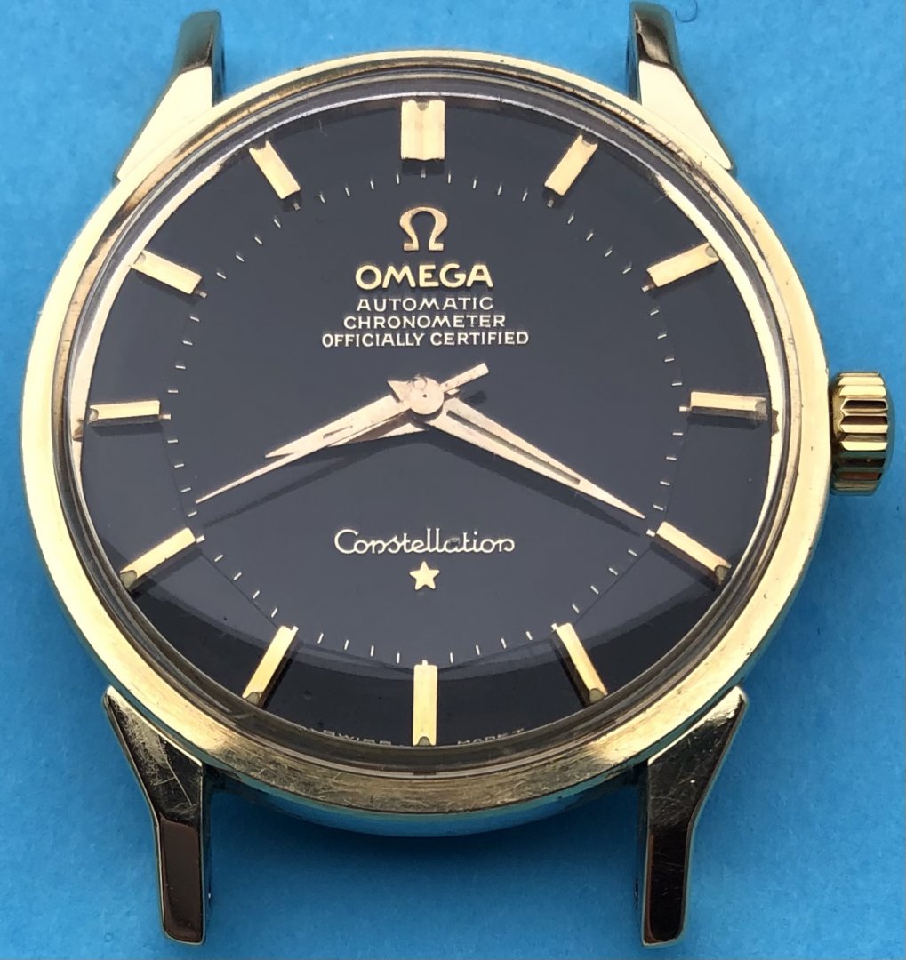

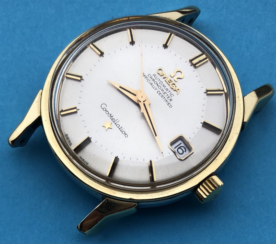

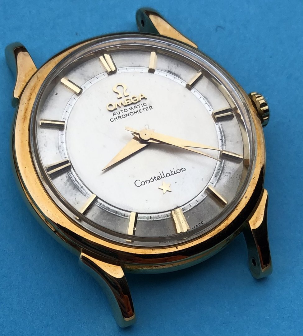

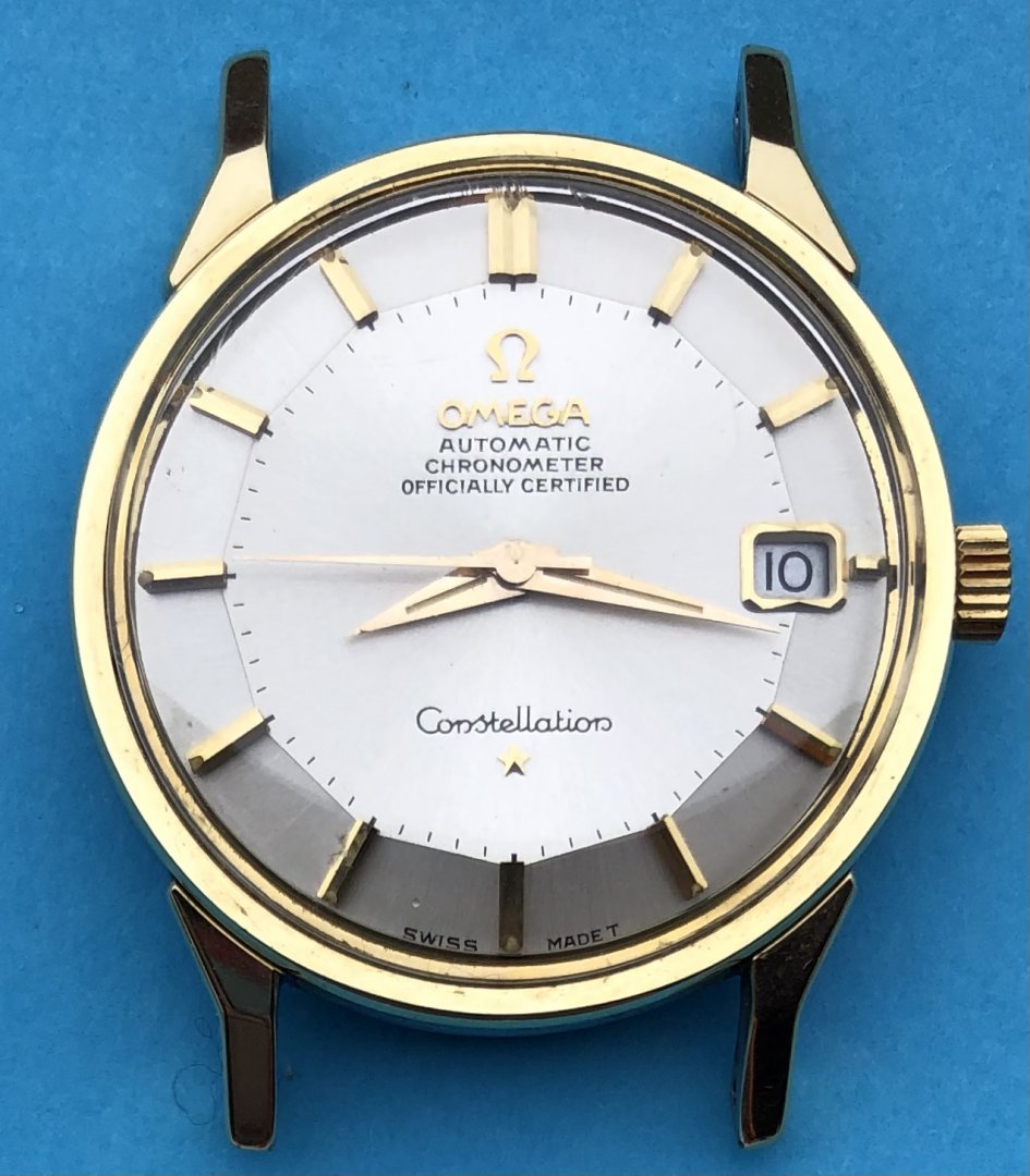

2. Januar. Gull Pie-Pan, ref 168.005/6 (6-tallet indikerer gull kasse), caliber 561, sn 23,3 mill som betyr at denne er produsert i 1964. Kassen er i 18kt gult gull.
En liten detalj skiller denne skiven fra den forrige. Denne har timemarkør utenfor datovinduet ved kl 3.
"Pie-pan" er en beskrivelse av tallskiver med tydelig "knekk" fra senter og ut til timemarkørene. Fasongen minner om stekeformer man bruker når man baker/ lager pai. Referansen til "paiproduksjon" er nok fjern for de fleste nordmenn, men viser likevel at man aksepterer at modeller får populære betegnelser. Tallskiven får 12 "flater". Denne designen er også brukt av andre produsenter, feks IWC, og de finnes på Omegamodeller fra tidlig på 50-tallet.

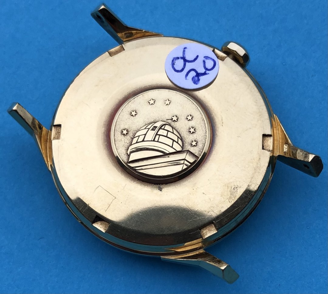

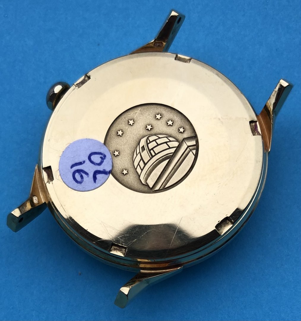

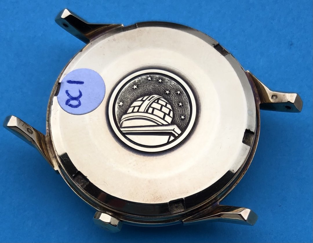

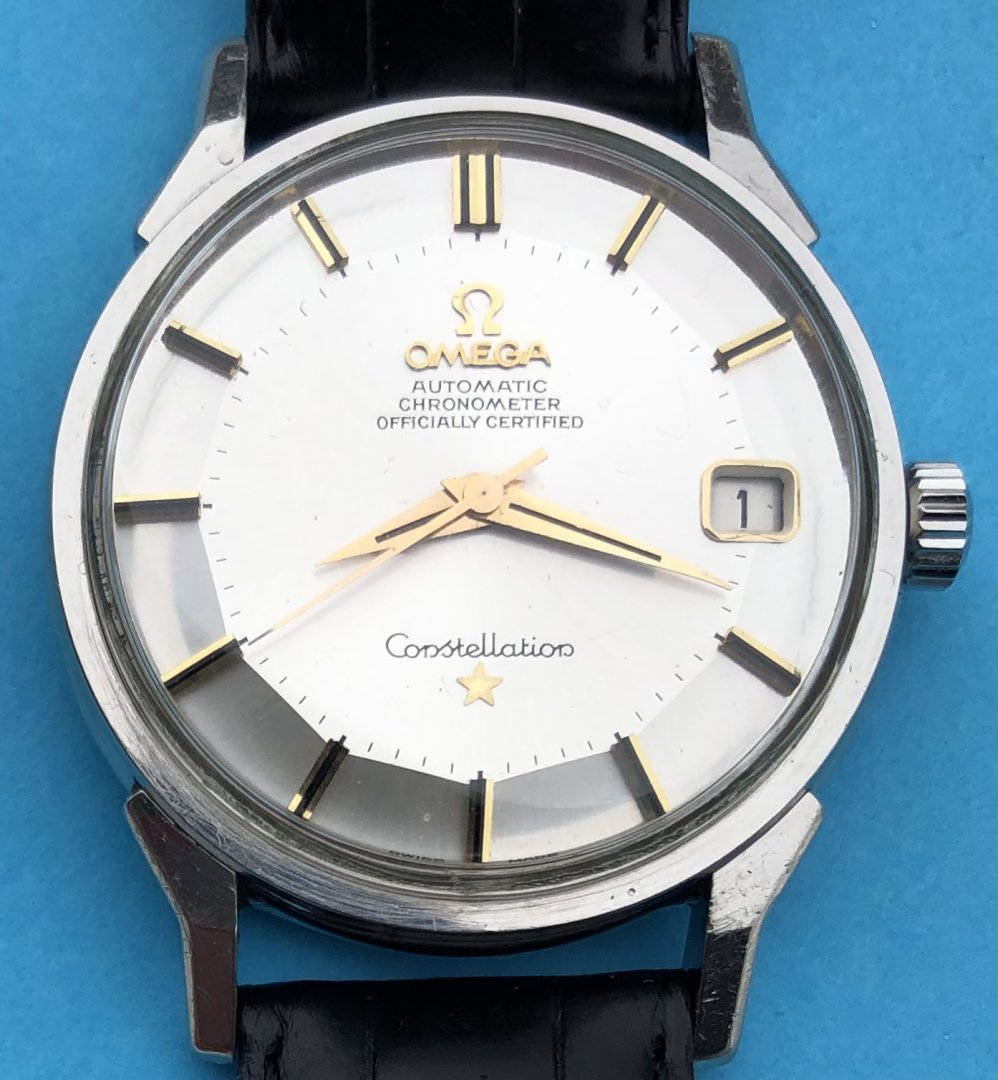

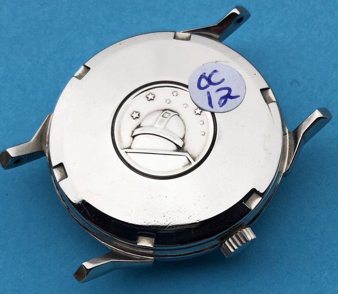

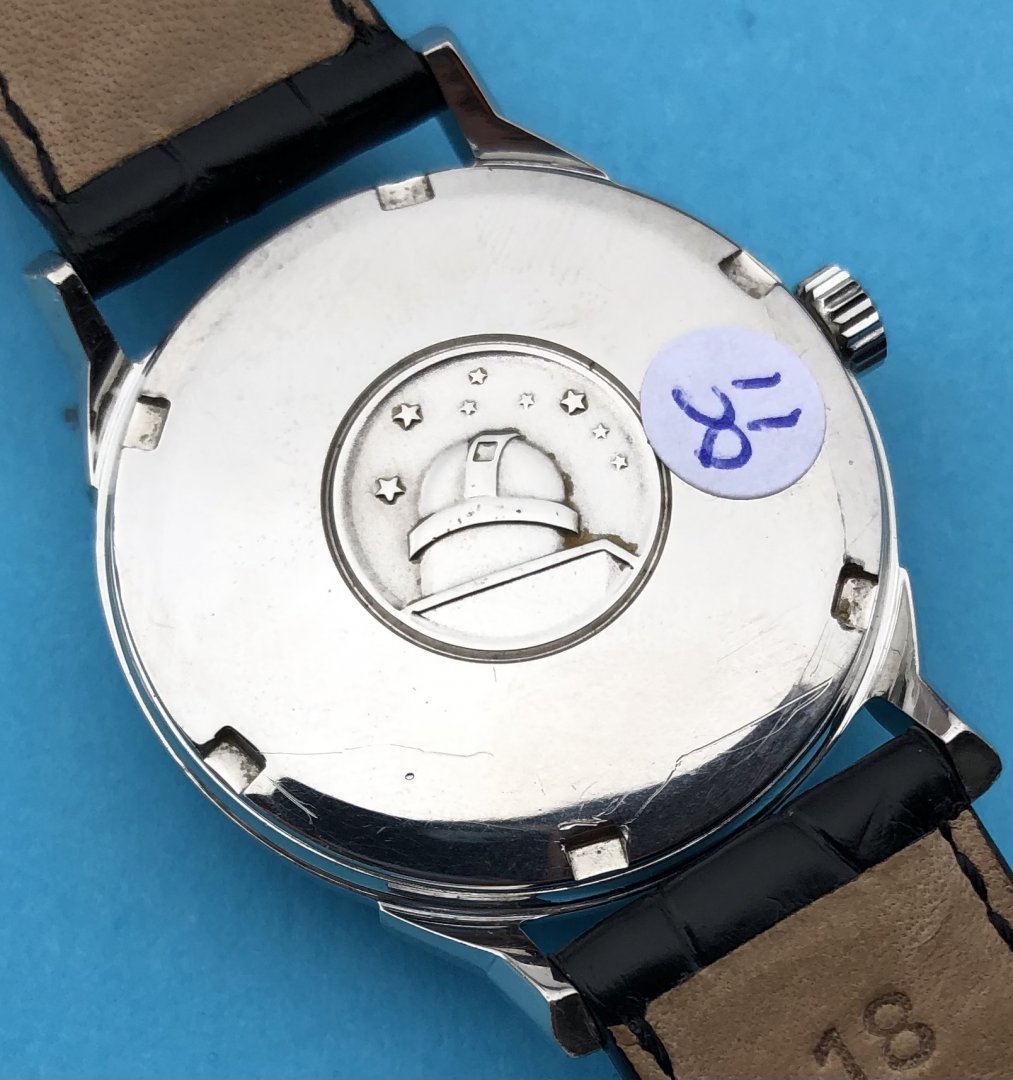

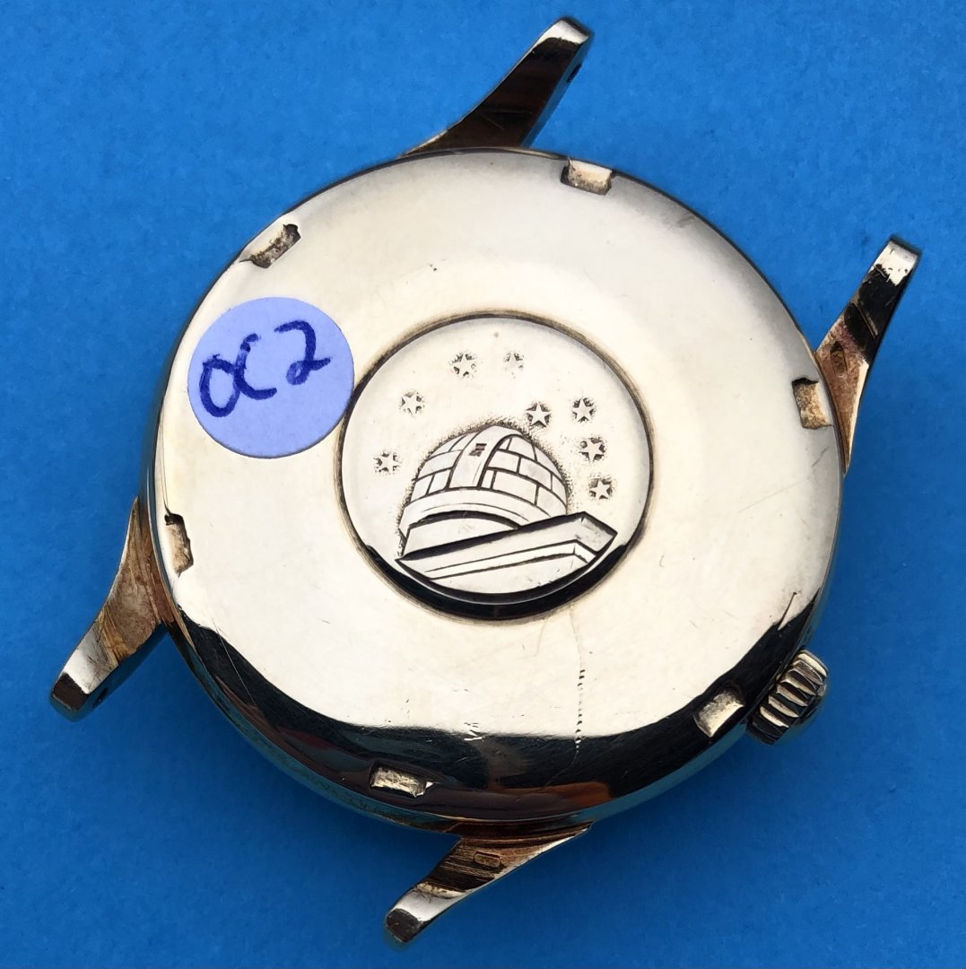

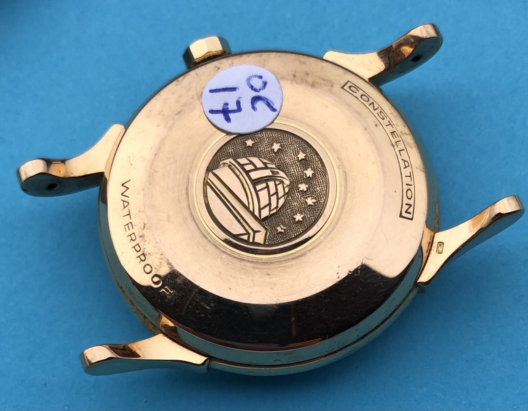

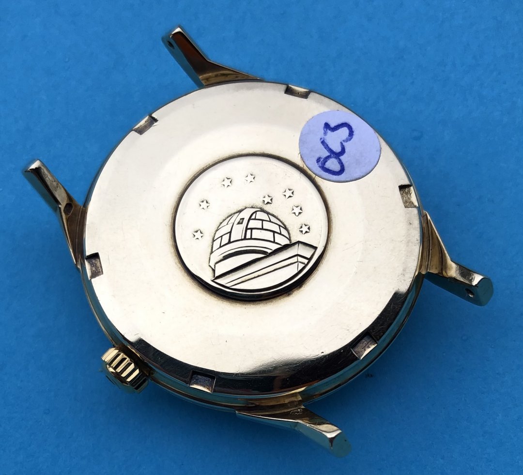

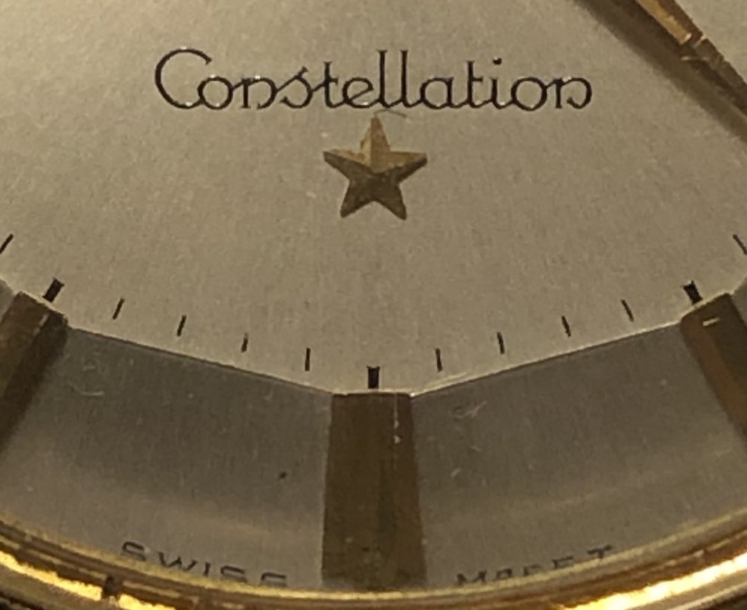

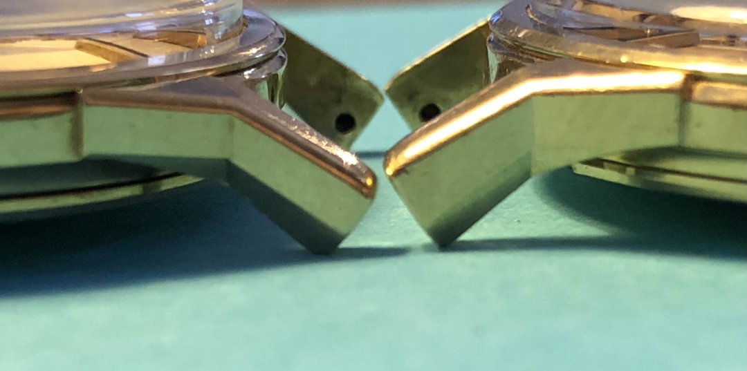

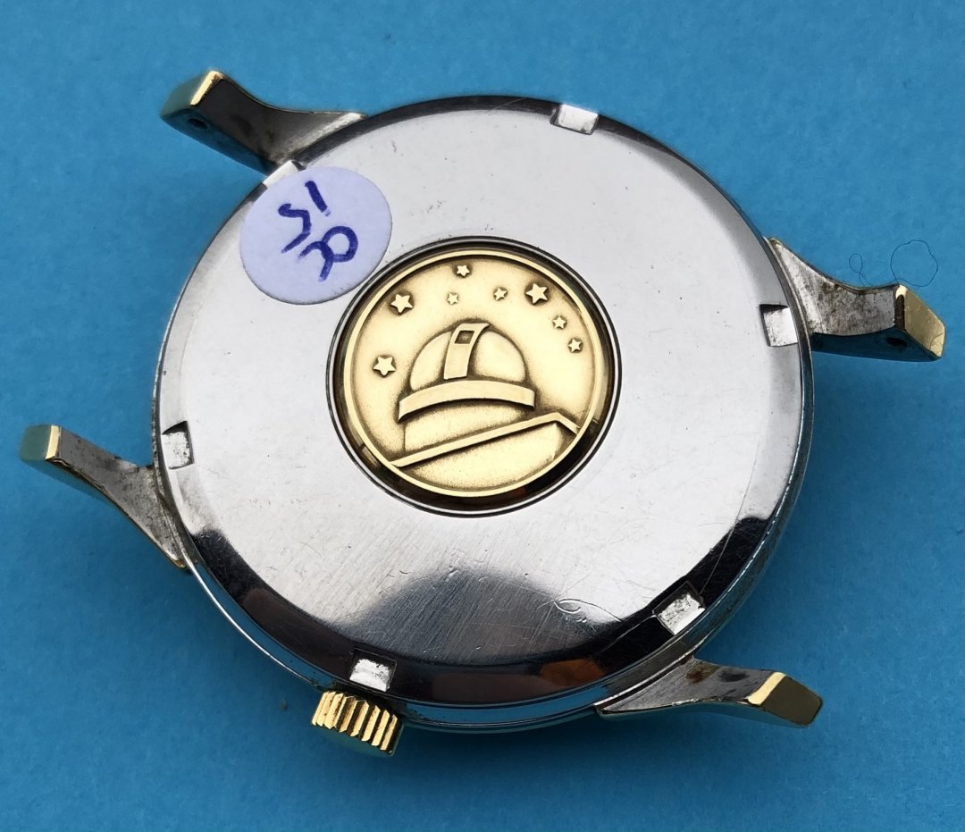

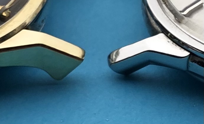

3. Januar. Pie-pan i gull, ref 168.006, caliber 561, sn 24,4 mill. Solgt i Stange på Hedemarken 20. mars 1965. Denne referansen indikerer at tallskiven også er i gull (18kt) og denne modellen er en bekreftet DeLuxe modell.

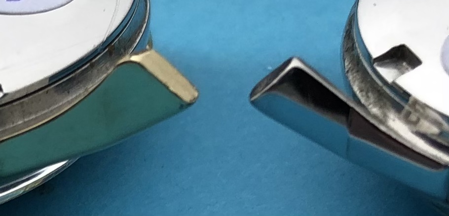

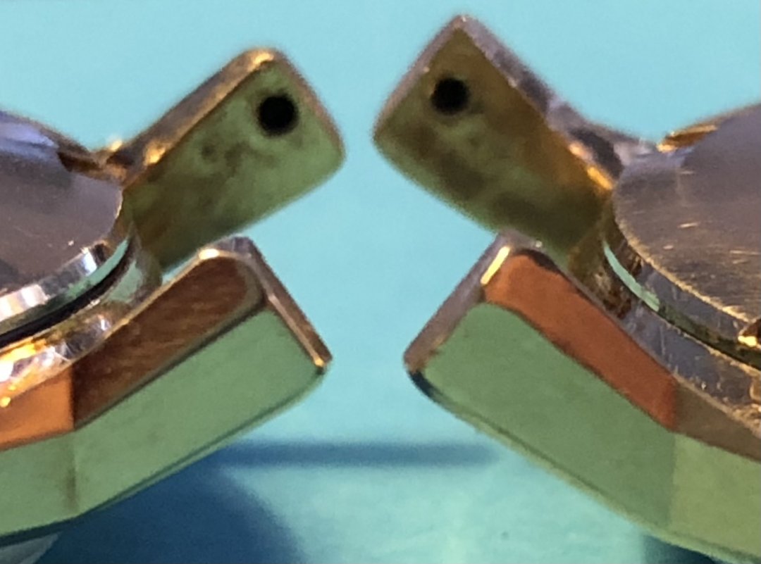

Det er imidlertid flere forskjeller fra de øvrige 168.005 modellene. Medaljongen (observatoriet med stjernehimmel) er opphevet og det flate partiet på baklokket er smalere enn på 168.005 som har et "nedsenket" observatorie. DeLuxe til høyre.

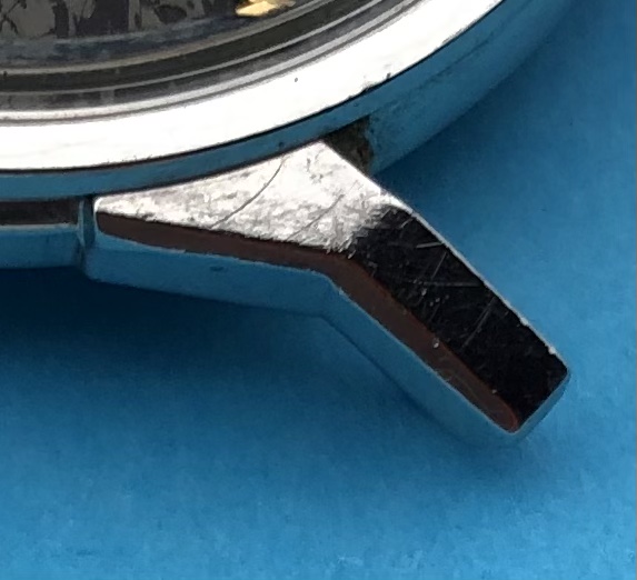

Lugs/ remfester er også kraftigere på denne "De Luxe" utgaven. DeLuxe til høyre.

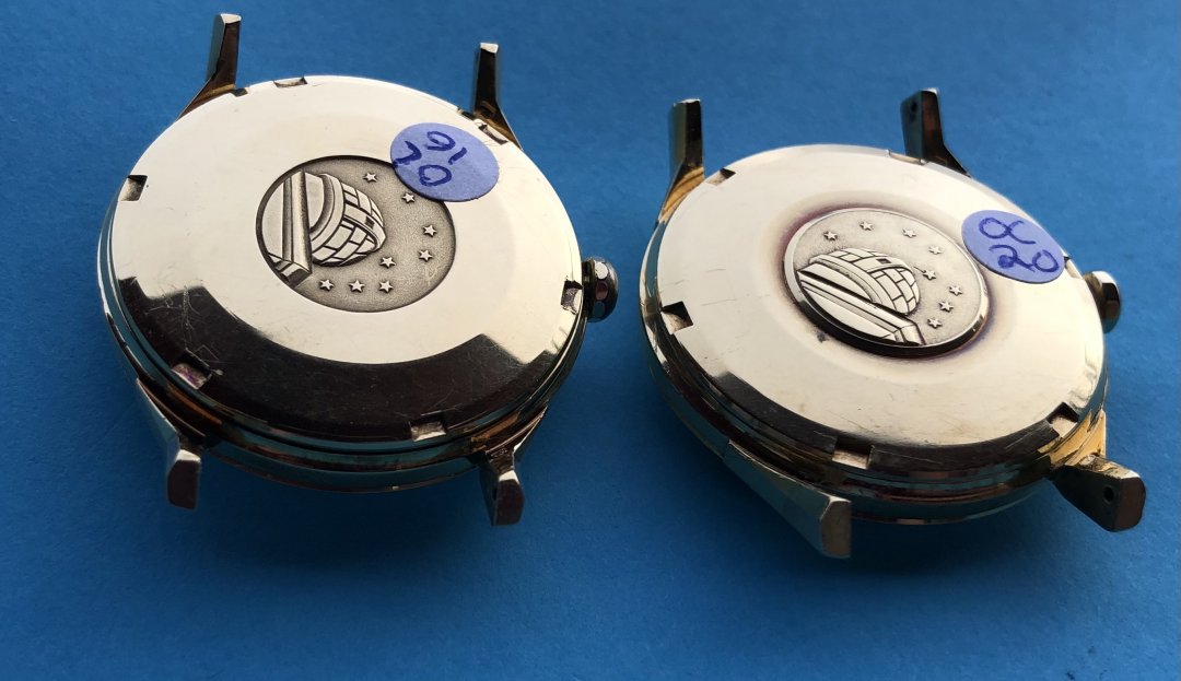

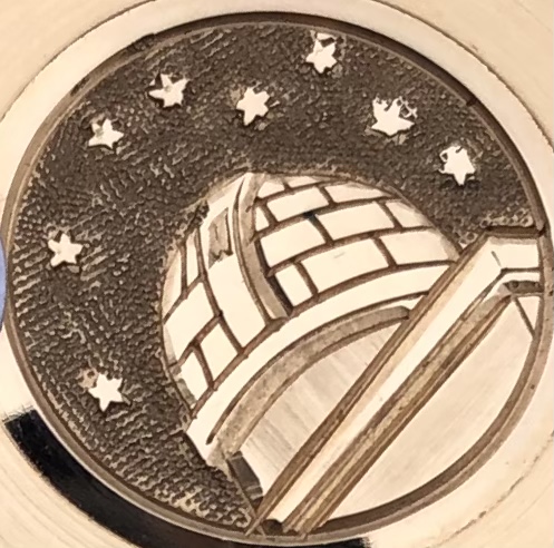

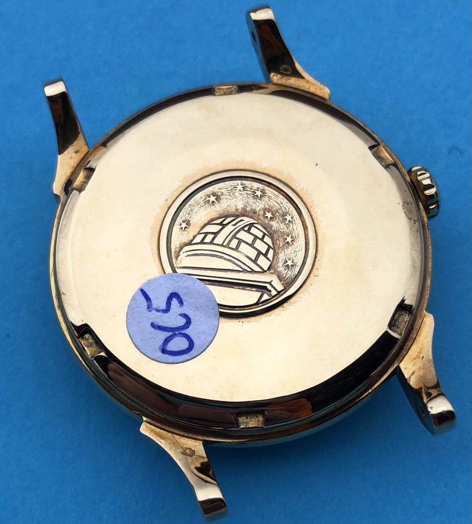

Omegaemblemet på baksiden av alle Constellations er et bilde av et observatorium (det sies å være observatoriet i Geneve). De 8 stjernene symboliserer de 8 rekordene Omega satte under de årlige presisjonskonkurransene på 30-40-tallet. I 1931 satte Omega rekord i alle de 6 kategoriene ved konkurransen ved observatoriet i Geneve. Rekorder ble også satt i konkurransene ved observatoriet ved Kew Teddington, UK

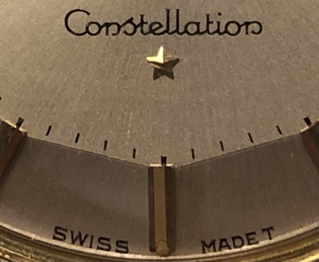

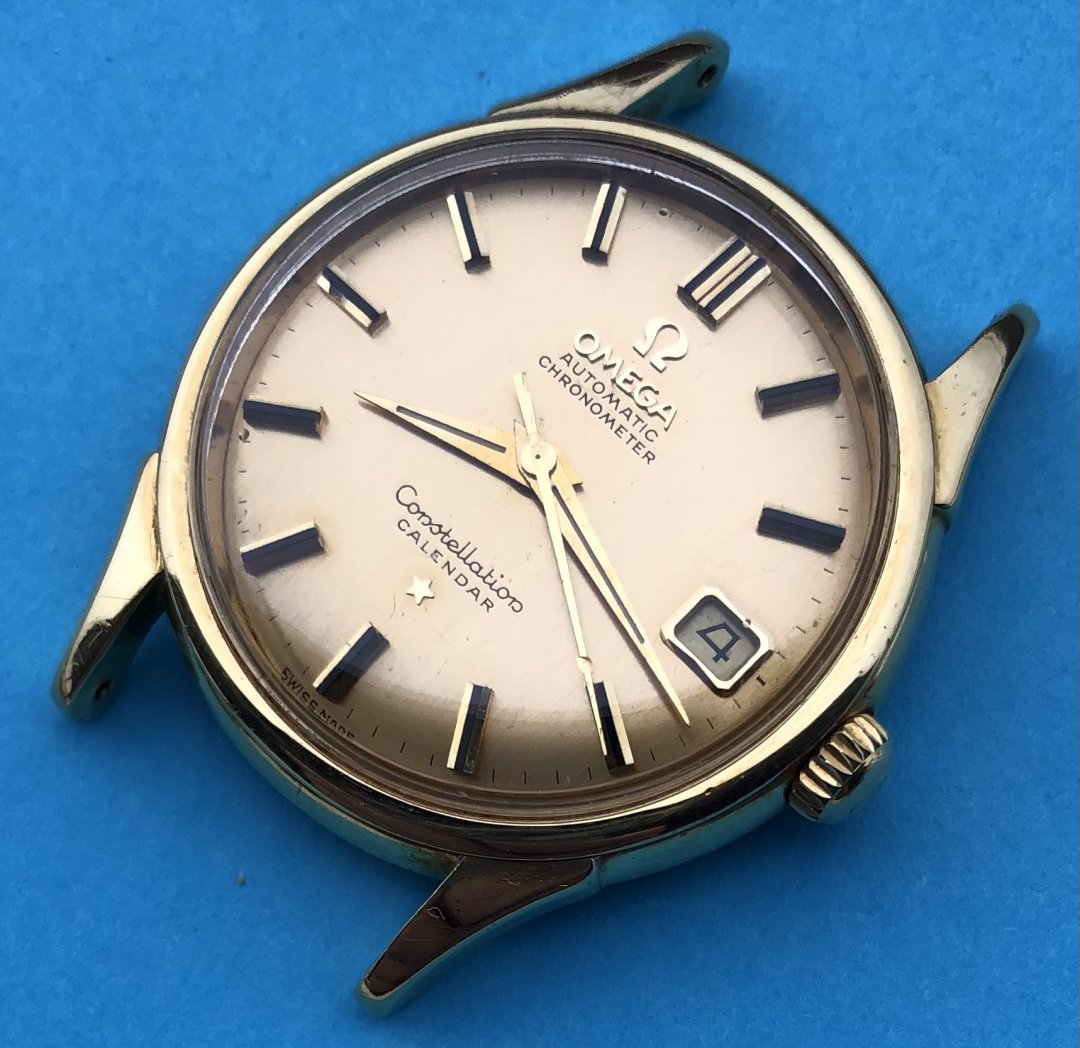

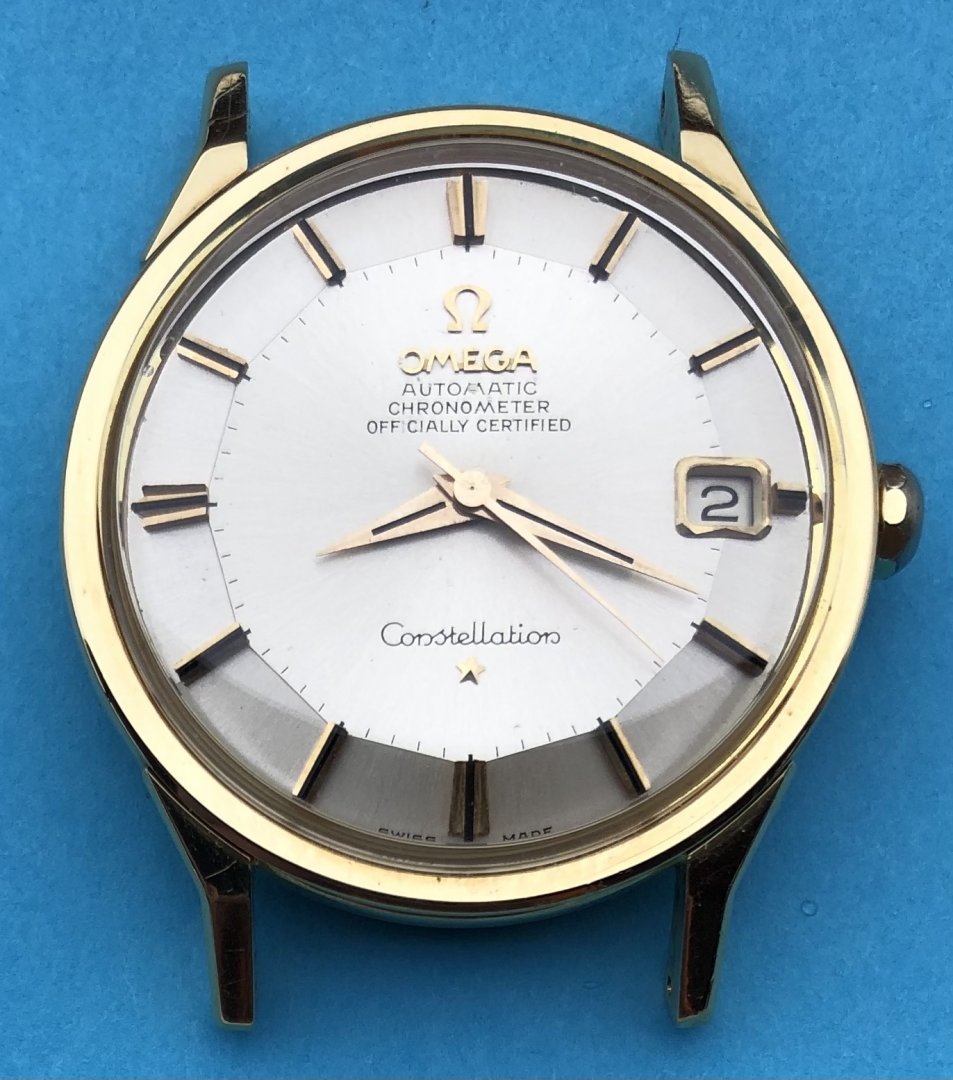

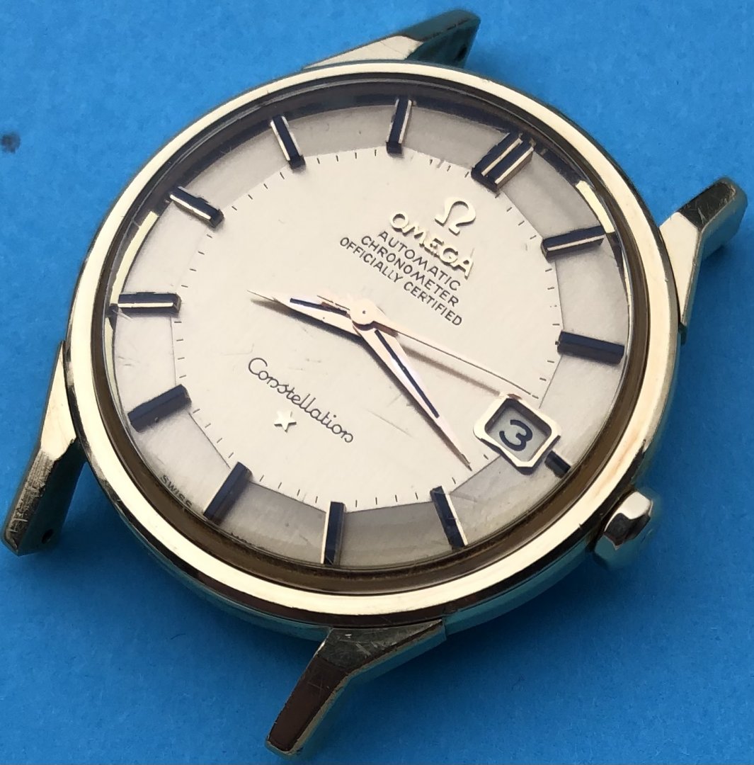

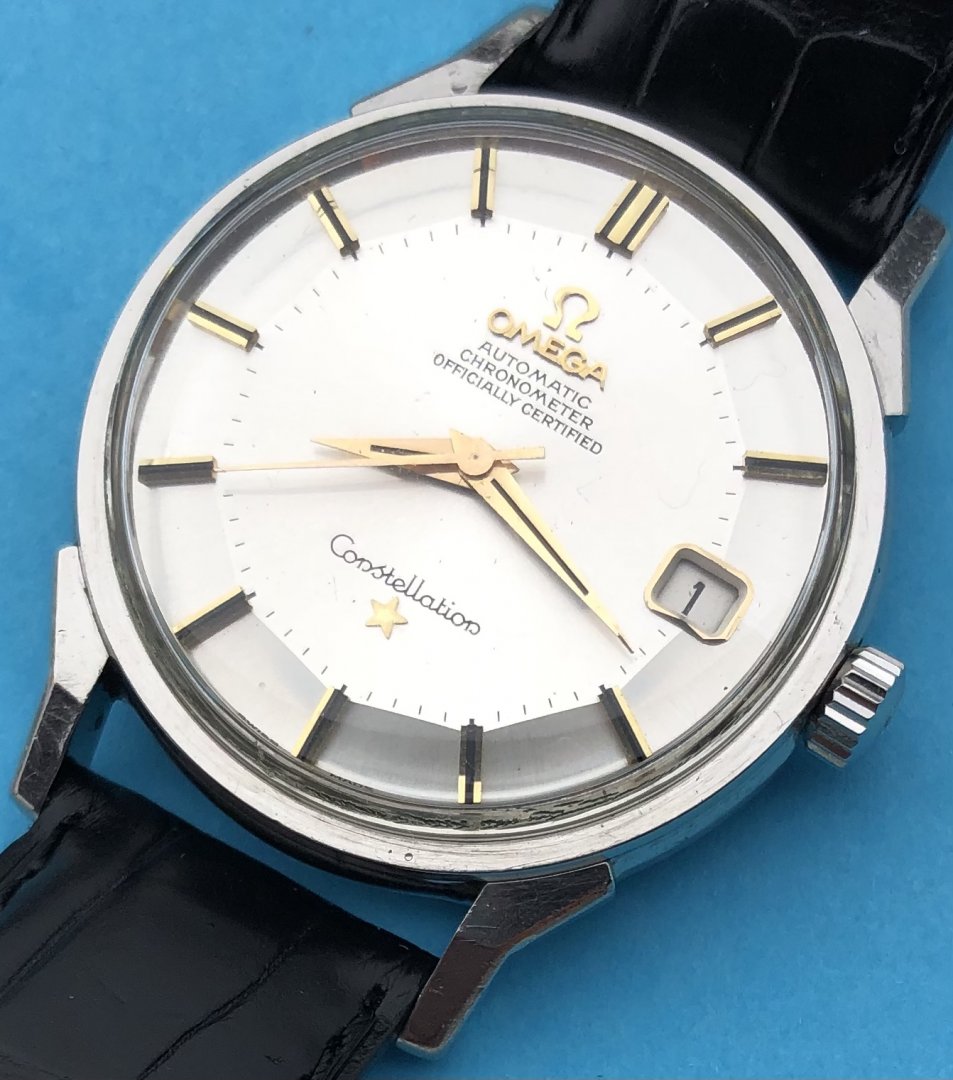

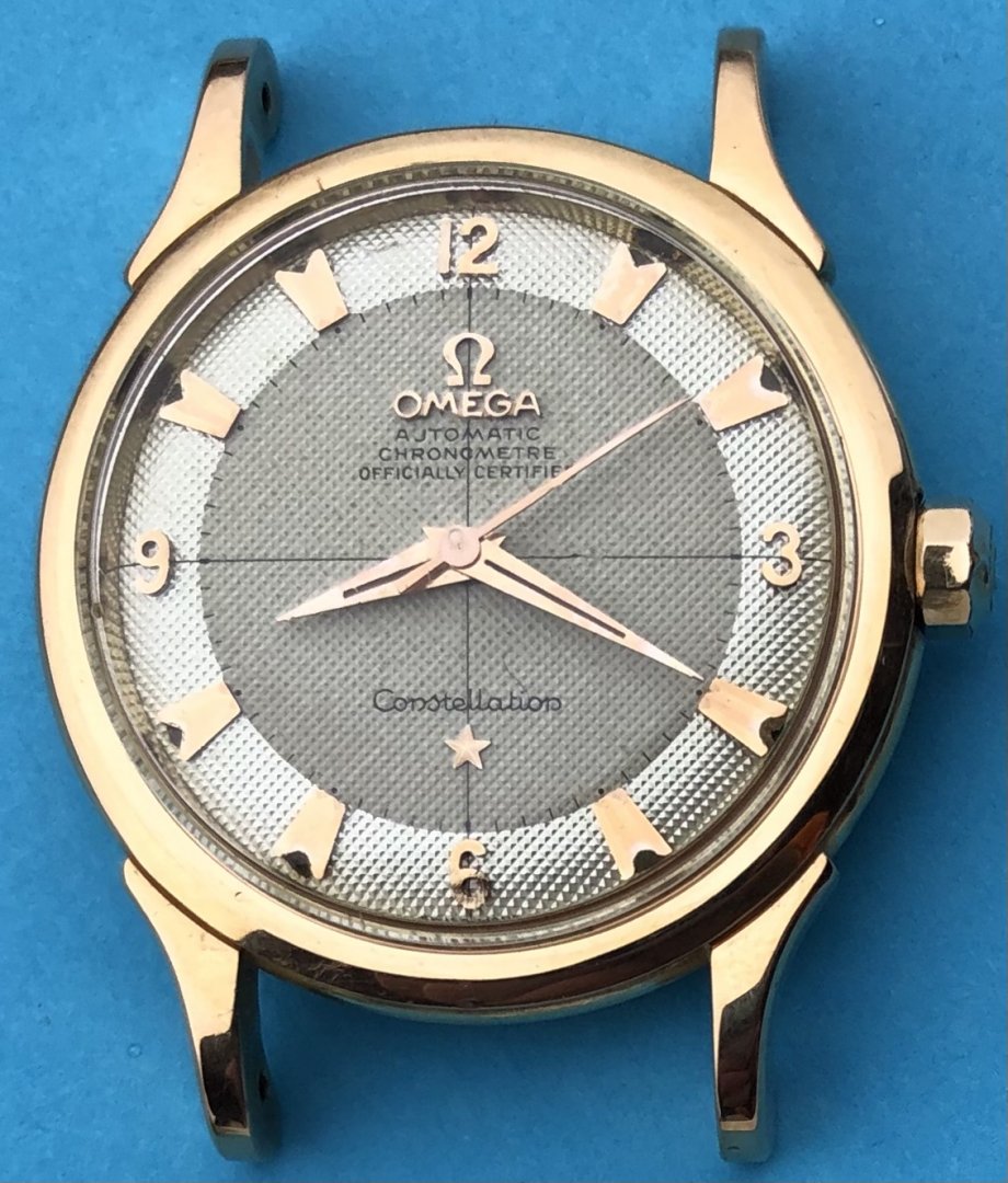

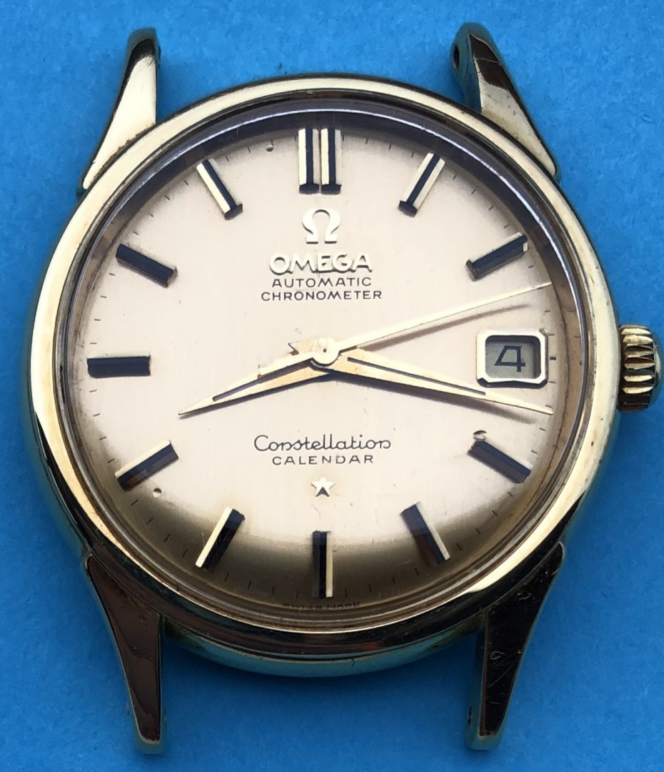

4. Januar. Constellation i 18kt "pink" gull med "convex" tallskive - altså ikke "pie-pan". Ref 14393 / 94 SC-5, caliber 561, sn 17,2 mill. Siden uret har gull skive, er nok dette også en DeLuxe versjon, ref 14394. Produksjonsår 1960, samme år som denne modellen ble lansert. En gammel katalog fra 1962 fra urmaker Erlandsen i Tronsheim fra ca 1960 forteller at en 14393 med dato kostet kr 1665,-
I noen få utgaver/ modeller gikk Omega vekk fra betegnelsen "Officially certified" på tallskiven, blant enkelte samlere benevnes disse som "two liners".
Det er ikke helt klart om dette var et bevisst valg for å forenkle/ rydde på tallskiven, eller om det var en tilfeldig endring. Det er ingenting som tyder på at disse urverkene ikke gjennomgikk de samme testene for de tidligere (og senere). Omega valget uansett ganske snart å gå tilbake til å skrive "Officially certified" på tallskiven.
Kanskje markedsavdelingen fikk være med å bestemme igjen ? En annen stor produsent av chronometre varierte også litt med denne teksten, og la på enda et adjektiv...

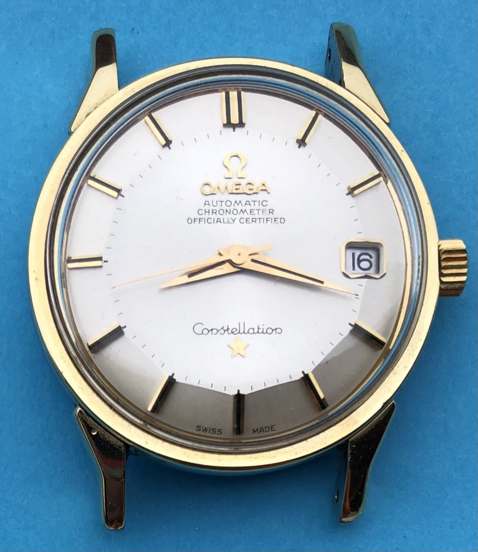

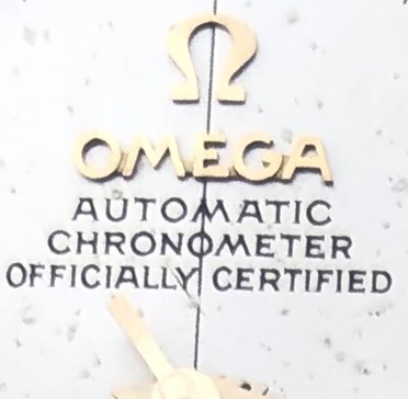

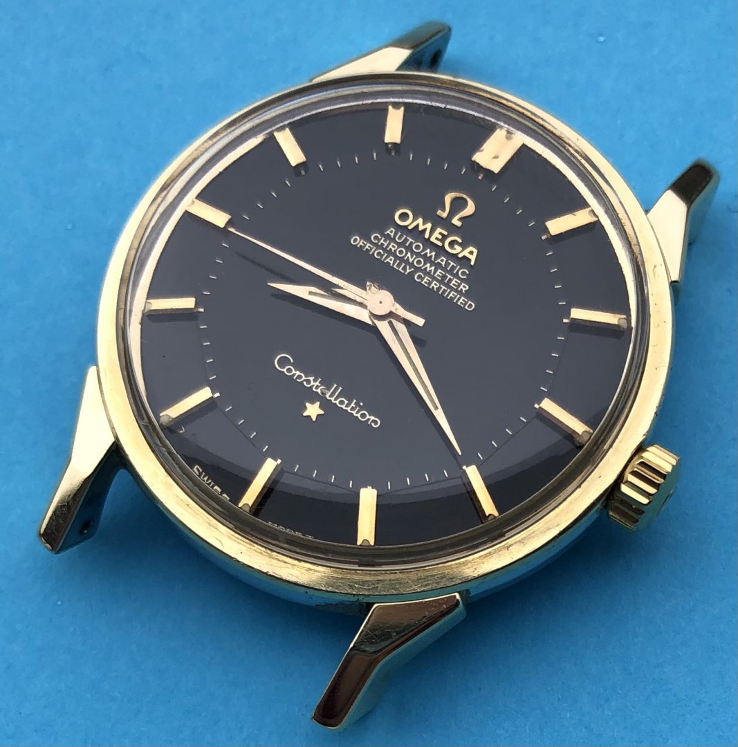

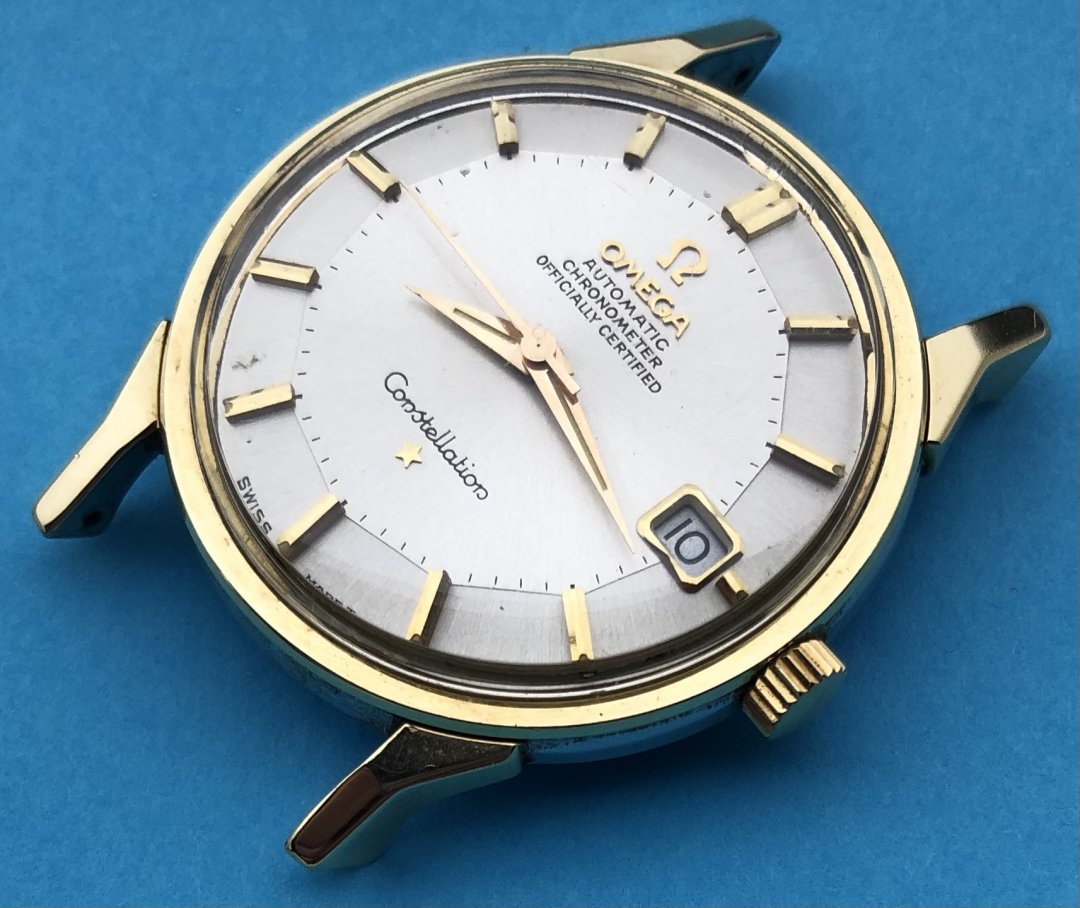

5. Januar. Gull Pie-pan, ref 168.005/6 SC-62, caliber 561, sn 24,4 mill som betyr at denne er produsert i 1965. Kassen er i 14kt gult gull. Nok en variant på skiven med "trådkors" eller "crosshair". Flere merker brukte (bruker) dette designelementet på skiven, og en teori er at dette krysset gjør at klokken er lettere å lese. Flere andre instrumenter feks i fly og vanlige kompass har en slik indikator.

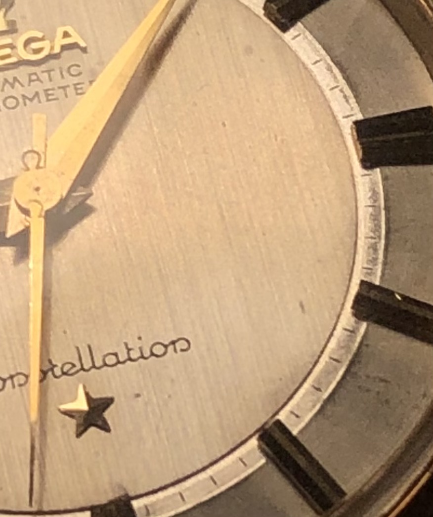

En (muligens nå utdatert) test på om tallskiven er original eller redial er den såkalte MOY-testen. Her kommer "trådkorset" virkelig til sin rett. Den vertikale streken gjennom teksten på skivens overside skal gå gjennom den første spissen av M i AUTOMATIC, midt gjennom den siste O i CHRONOMETER, og skal nesten berøre øvre høyre del av Y i OFFICIALLY. Denne testen er imidlertid ikke alene nok til å konstatere om skiven er original.

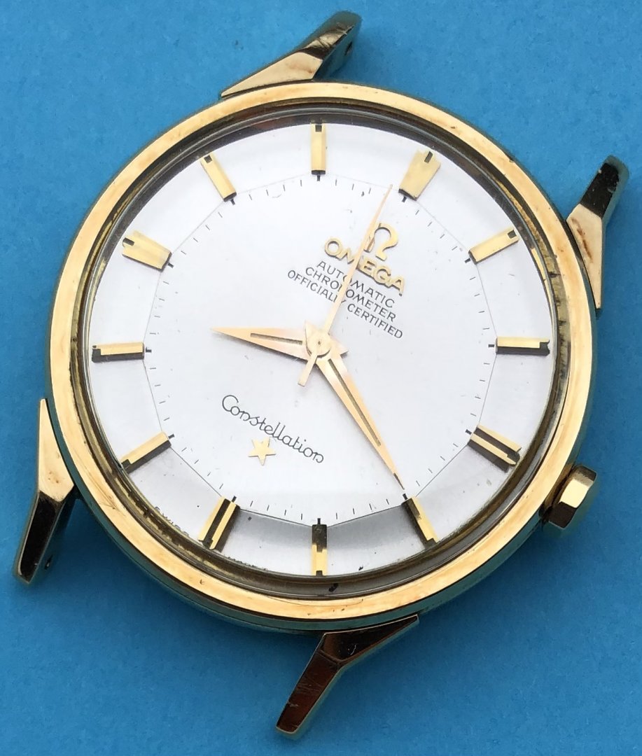

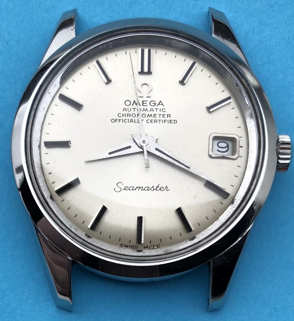

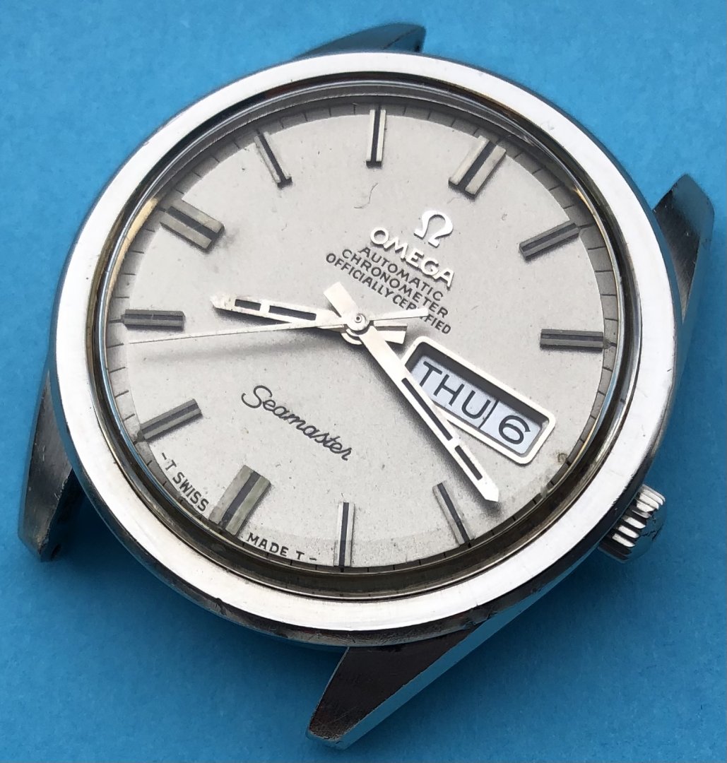

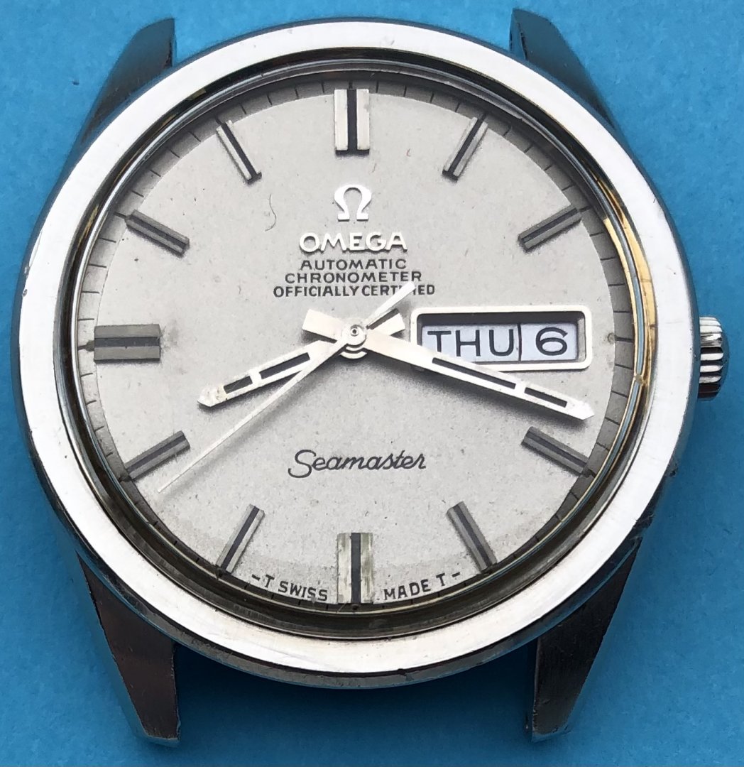

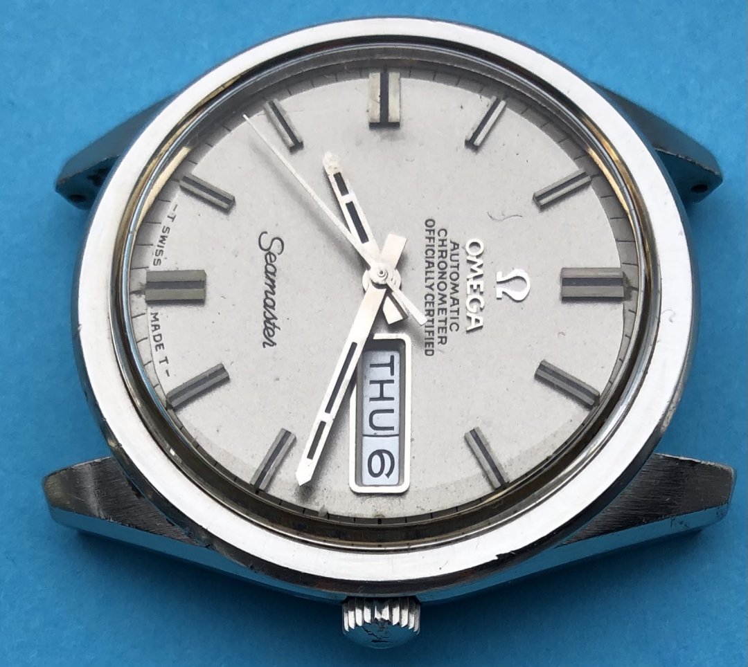

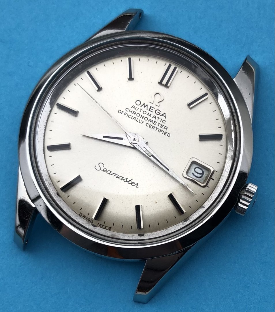

6. Januar. Omega Seamaster, chronometer. Ref 168.032/ 168.023, caliber 751, sn 32,6 mill. Produksjonsår 1972. Kassen har to referanser, noe som ikke var uvanlig. Den første referansen er for den vanlige modellen, og den andre for den versjonen som er chronometer. Dette ble nok gjort slik fordi kassen og kassedelene er like (glass, pakninger, krone, etc)
Noen Seamaster og (veldig få) Geneve modeller fikk chronometersertifisering, Seamastrene hadde samme urverk som i Constellation, mens Geneve hadde et manuelt caliber 602. Disse modellene er mye mer uvanlige enn Constellation. Av ca 340 Seamasterreferanser fra 50-60 tallet er kun 20 referanser chronometre. Jeg antar at disse ble produsert i svært små serier.

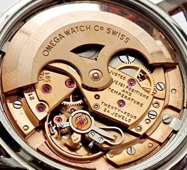

8. Januar. Constellation Pie-pan, gull/ stål. Ref 167.005, caliber 551, sn 21,2 mill. Produksjonsår 1964. Sort skive. Generelt skal man være svært skeptiske til sorte skiver. Siden sorte urskiver er populært er det ikke uvanlig at skiver skifter farge ved oppussing/ redialing.
Caliber 551 og 561 (med dato) ble lansert i 1958. I 1966 kom 564 som forenklet sagt er en 561 med hurtigstiller på datoen. Av denne caliberserien, inkludert ikke-chronometrene, ble det i perioden frem til 1969 ble det produsert 5,8 millioner urverk. Urverkene var svært presise, holdbare og var laget enkle å vedlikeholde. Masseproduksjon med god kvalitetskontroll gjorde at Omega fikk godkjent 20 000 fortløpende urverk mellom 22. januar 1959 til 4. juli 1960. Serienumrene var fra 17 000 000 til 17 019 999. Urverkene ble ikke bare godkjent som chronometre, men samtlige oppnådde ekstra gode resultater i testene, faktisk var de dobbelt så gode som minimumskravet for å bli sertifisert. 4 år senere gjentok Omega dette, men nå med 100 000 fortløpende urverk. Nummerserien var fra 24 410 000 til 24 509 999. Det er jo ekstra gøy om man finner Constellations innenfor disse seriene. Omega hadde også en serie på 1000 godkjente urverk i 1949 (cal 352 hammerautomat), og en kilde hevder at vanligvis ble kun 40% av urene godkjent på denne tiden.

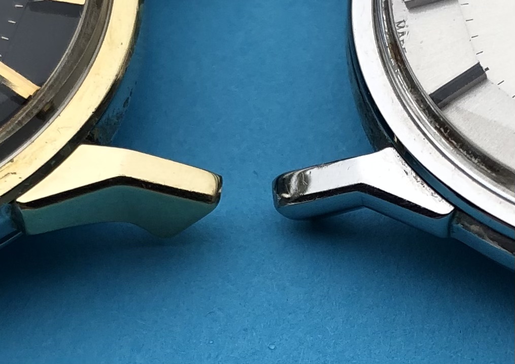

Tidligere (3. Januar) viste jeg forskjeller i "lugs" på ulike gullmodeller. Nedenfor er det bilder av stål- og gull/stål modellen med samme referanse, 168.005. Man skulle tro kassene var identiske, men at den ene hadde en gullkappe. Men bildene viser tydelige forskjeller i både størrelse, form og fasetter. Sidene på gull/stål - lugs er rette og høye, mens stålmodellene er mye slankere, sett fra siden. De har også en fasett/ vinkel på nedre del av undersiden. (Tror det er lettere å se enn at jeg skal forklare med ord). Sett rett forfra/ ovenfra ser lugs'ene ganske like ut.

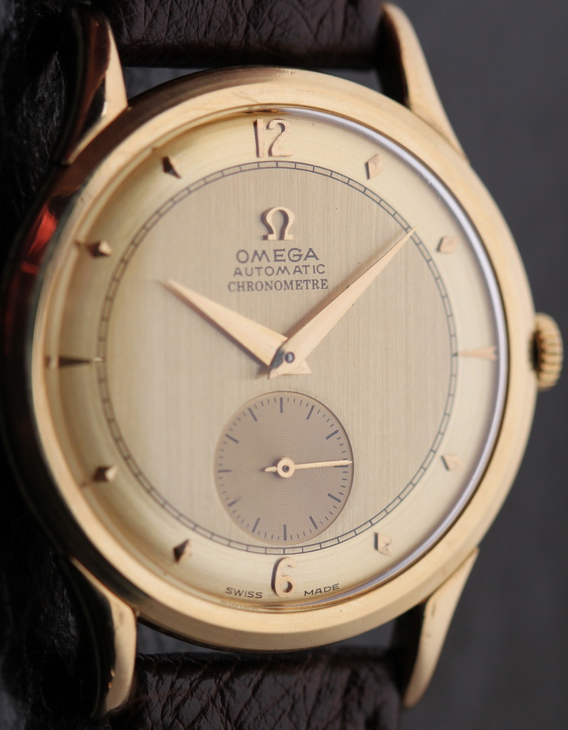

Jubileumsåret 1948 (Seamaster og Centenary)
I 1948 feiret Omega 100 års jubileum. Dette året ble Seamaster lansert som en vanntett (ned til 30 m), støtsikker og robust klokke. Modellen feiret 70 år i 2018 og flere versjoner av 1948 modellene ble relansert. Men i chronometersammenheg (om det i det hele tatt er et ord?), er en annen modell viktigere; Omega Centenary. Designet av René Bannwart, som også designet Seamasteren samme år. Centenary ble kun laget i 18kt gull, kun chronometersertifiserte og de kom i to limiterte versjoner: 2 000 eks av ref 2499, med caliber 28.10 (diameter 33,5 mm) og 4 000 eks av ref 2500, caliber 30.10 (diameter 35,5 mm). Førstnevnte ble senere produsert på nytt i 4 000 eks med et annet urverk. Bannwart var i 1952 også ansvarlig for lanseringen av Constellation før han, 40 år gammel, sluttet hos Omega for å starte et eget klokkemerke. Navnet ble Corum. Centenary ble svært populær og regnes som forgjengeren til Constellation.

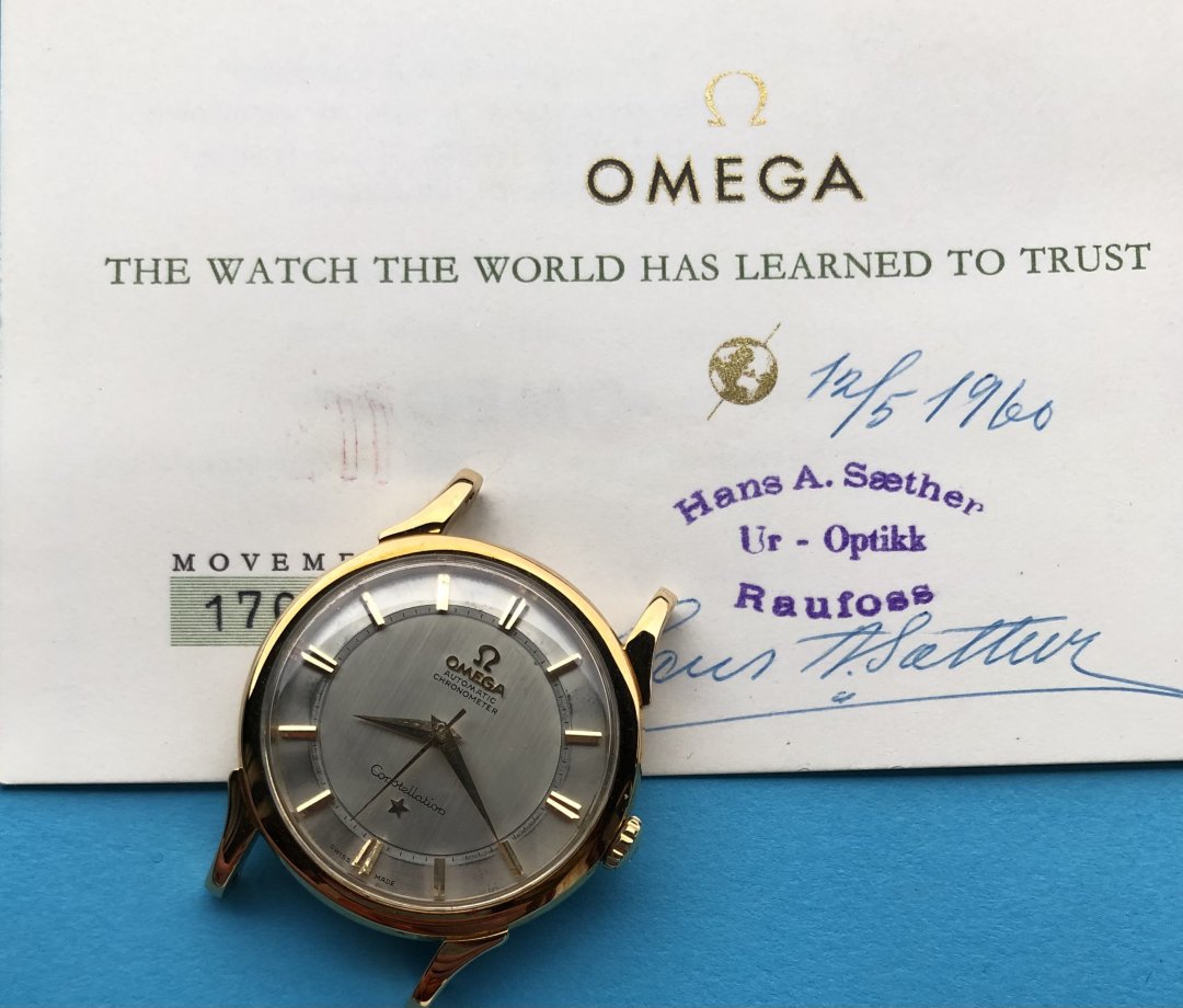

14. Januar. Constellation, Pie-pan i gull (14kt). Ref 14381 2SC, caliber 551, sn 17 004 130. Produksjonsår 1960, solgt på Raufoss 12. mai samme år. Dette urverket tilhører serien på 20 000 fortløpende chronometersertifiseringer (se 8. januar). Tallskive med såkalt «rail-track». Disse kjennetegnes med tynne vertikale streker/ mønster på midtdelen, og feltet med minuttmarkeringene har en speileffekt.
Den første Constellation modellen ble lansert i 1952, og hadde referanse CK 2648. Urverket hadde hammerautomat, caliber 552 og 354. Senere samme år kom CK 2652, OT 2737, 2699 og OT 2700. Mye tyder på at lanseringen av Constellation var en stor suksess. Variasjon i valør (metall), kassefasonger, De Luxe, Grand Luxe, pie-pan skiver og dato/ ikke dato, skrulokk/ smekklokk viser at produktutvalget var svært omfattende allerede på midten av 50-tallet. Da modellen ble lansert USA fikk den navnet Globemaster, fordi det var en rettighetskonflikt med Flyselskapet Lockheed som hadde modellnavnet Constellation på et av sine fly. Konflikten ble løst i 1956, og etter dette ble navnet Constellation brukt over hele verden.

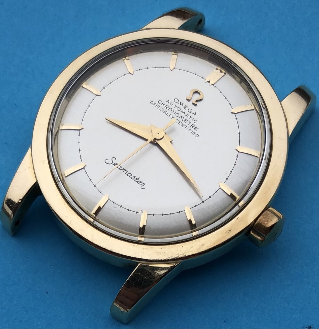

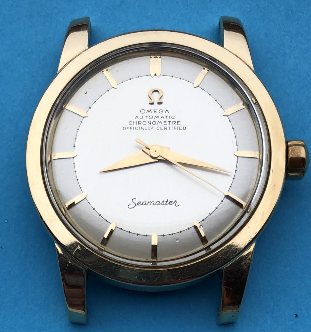

15. Januar. Seamaster Chronometer, i gull/stål. Ref 2577 – 13-SC, caliber 354 (hammerautmat), sn 13,0 mill. Produksjonsår 1951. Referansen ble lansert i 1949 og ble levert med flere forskjellige urverk, både «ordinære» og chronometersertifiserte.

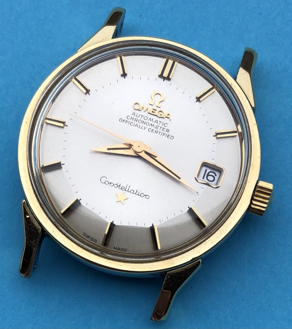

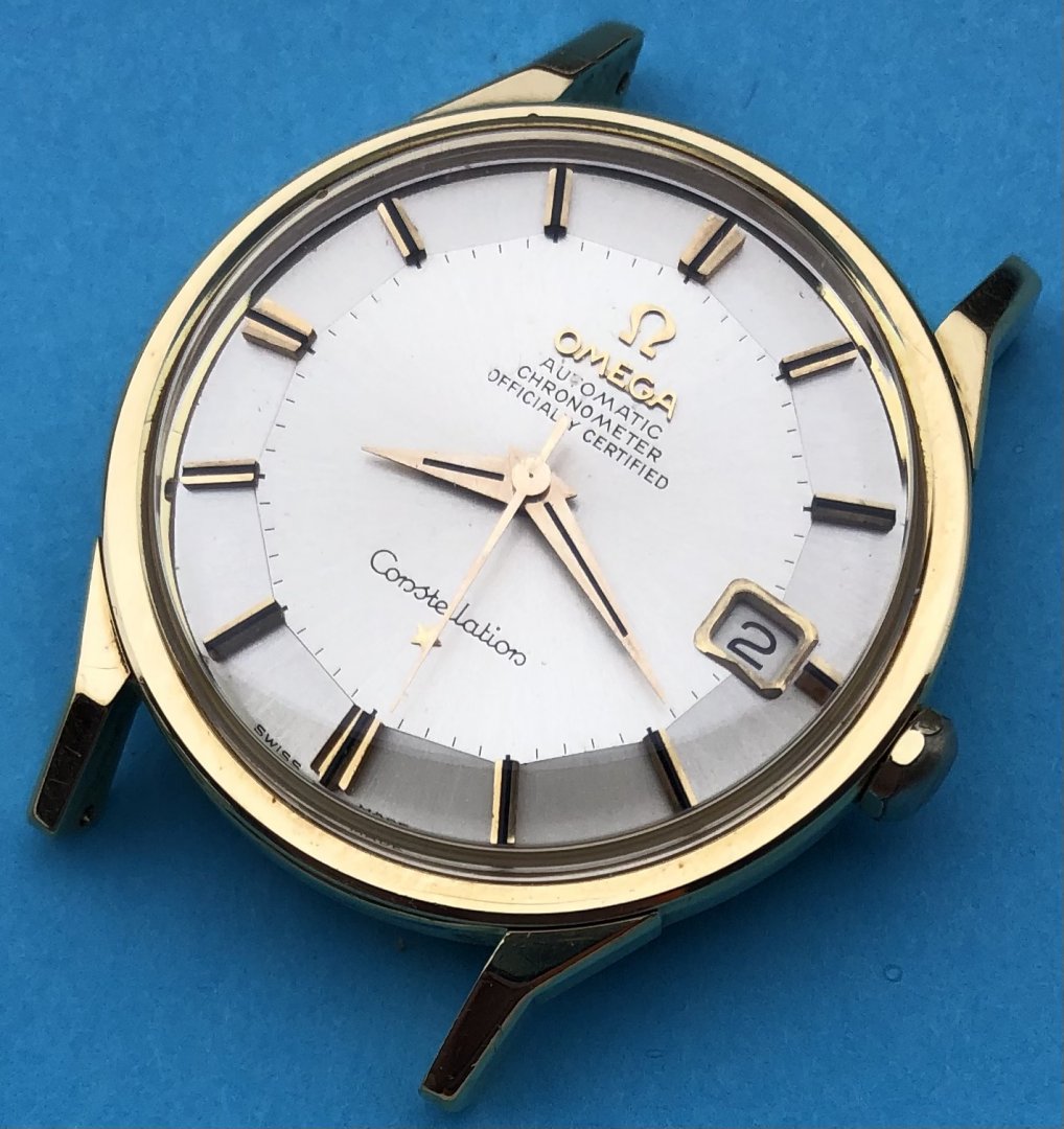

16. Januar. Constellation, Pie-pan i gull/stål. Ref 168.005, caliber 561, sn 24,46. Produksjonsår 1966. Dette uret tilhører serien på 100 000 løpende godkjente sertifiserte urverk.
Referanser, og logikk. Frem til 1957 var referansenummeret 4 siffer. De første Constellation hadde referanser mellom 2648 og 2988. I løpet av 1957 gikk Omega over til 5 siffer. Det er tilsynelatende løpende nummer uten noen bestemt mening. Men i tillegg til referansen, er det av og til to bokstaver: CK/MI betyr stålkasse, OT/OJ betyr gull kasse, KO betyr gullkappe (gull/stål) og PK betyr gold filled/ doublé. Dersom det står for eksempel - 62 SC betyr det at kassen er produsert i 1962 og at urverket har senter sekundviser.
De aller fleste Constellation er i 14000 serien – unntakene er stort sett Grand Luxe modellene. Fra 1962 ble hele systemet endre til 6 siffer, med et system som kan forstås. Se denne tabellen: http://www.old-omegas.com/omrefcod.html
En «vanlig» Constellation med referanse 168.005 betyr: 1 – tallet = herreur, 6 tallet = automatikk med senter sekund, 8 tallet = chronometer med dato.
