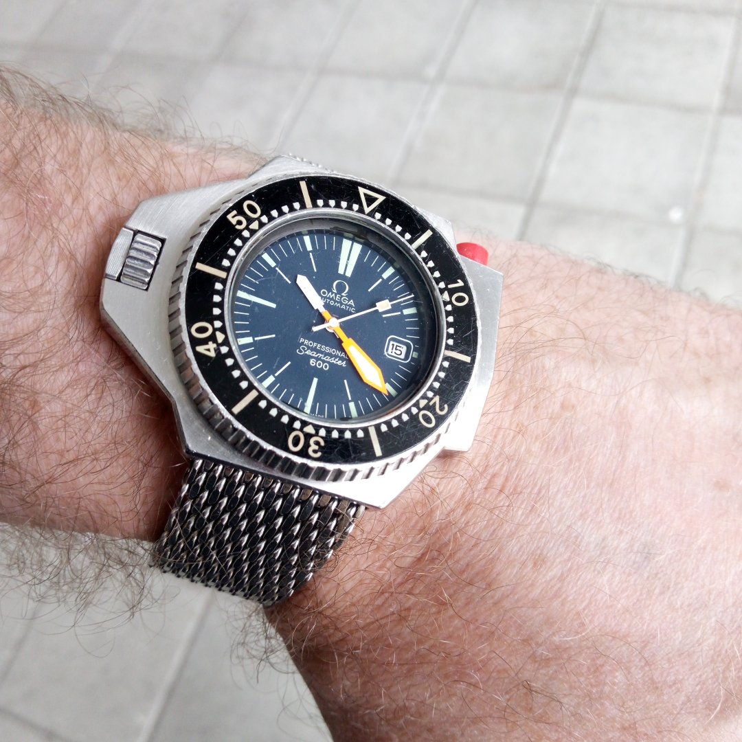

Jeg kjøpte min "
Plongeur
Professionnel
600" fra en TS medlem på sommeren 2016.
Den har siden det ofte vært i bruk.
Alt jeg visste, var at klokken ble solgt i landet i 1976 (NUF nummeret), og litt historie om hvordan den hadde funnet veien sin til få forskjellige eiere, blant annet en "spesialist" med annerkjent dømmekraft i området.
Service historikken var ukjent men over årene alt gikk bra mekanisk sett, inkludert urverket.
Da gjorde jeg ikke noe med det før høsten 2024. Og det skyldes først og fremst at jeg var i tvil om hvilken plass jeg skulle sende den til for en overhaling.
Som vi vet, er det aldri enkelt med sånne gamle klokker, spesielt når delene tyder på å bli 100% originale, og dermed kan aldri erstattes om noe går galt.

Virkelig hyggelig og tankefull kundebehandling ble det, og full oppfølging fikk jeg.
For å si det mildt, var det egentlig på tide med en service...
Også var det sånn at O-ring pakningen gikk i oppløsning...Oh l'horreur...
Pytt pytt, ingen frykt, Mester Richard hadde full kontroll
, vips var møkken borte og alt var rengjort. Ingen skader.
Noen deler i urverket, pakningene og andre få vanlige slitedeler ble byttet, men klokken har samme utseende og sjarm som før.
Urverket ble ajustert til 3 posisjoner, og klokken ble trykktestet til 10 bar.
To og halv måneder etter mottakelsen hos urmakeren (inkludert juleferiene hvor alle tok en vel fortjent pause), var klokken tilbake hjemme, og i top form.
Gjennom prosessen, med urverket sitt serienummer og videre undersøkelse av delenes konfigurasjon(kasse/bezel/tallskive), fant jeg ut at klokken egentlig var produsert i 1971.

Jeg er veldig fornøyd med B.Andresen, og klokken er klar for mange års bruk, uten dykking selvfølgelig...
