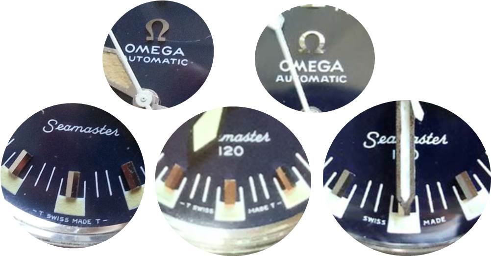

Takk! Vel, NOS er den nok ikke, mer en "safe queen". :) Men det tok meg et par år å finne en i en slik tilstand. Så la meg dele litt mine erfaringer:
Disse 166.073, foruten å være sjeldne, er ofte slitte, har blitt restaurert eller har service-skiver fra 80- og 90-tallet. Her er de kjente skive-variantene:
Bilde fra Omega Forums.
De kom både med og uten 120 på skiven under "Seamaster". Typiske funn bl.a. på Omegaforums og andre steder antyder at de blå skivene med 120 kom seint i produksjonsperioden (som var fra seint 69/tidlig 70 og fem til seint 71/72). De tidlige originale skivene har den gamle mer avrundede Omega-logoen også. Det betyr at man kan anta at skiver med nyere Omega-logo er service-skiver (nr. 3) eller klokker seint i produksjonsperioden (nr. 4). Det som avslører service kontra sein produksjonsperiode er T nederst på skiva. Nr. 3 har ikke det og her er det brukt Luminova, dvs. antatt etter 1980.
166-073-sammenlign-detail-jpg.177402
Det som er litt tricky, gitt måten Omega satte sammen klokkene på, er å være sikker på at 565-kaliberet er fra riktig periode og derfor kan antas å være original til klokka. Gitt produksjonsperiode bør serienummeret være mellom 29 millioner og 33, kanskje 34 millioner. Jeg har sett flere som har vært i grenseland gitt skive-variant, sikkert kosher, men det er klart det gir grunnlag for tvil. Den jeg landet på ovenfor var 30 millioner så det stemte perfekt med en tidlig modell og skive-variant (1969/70). Hadde det vært en med 120 på skiva, hadde jeg vært mer skeptisk.
Skal man la dette være styrende tar det fort litt tid å finne rett eksemplar. :)
