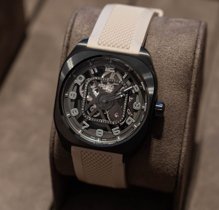

Selv om det franske luksushuset Hermès har vært dypt involvert i klokker i mange tiår, med modeller som Slim d’Hermès, Heure H og Cape Cod, er det først de seneste fire-fem årene at de virkelig har gjort seg bemerket godt utenfor de indre kretser.
Det startet for alvor med Arceau L’heure de la lune i 2019, og ble fulgt opp med H08 i 2021, før de igjen imponerte med Arceau Le temps voyageur i 2022. De tre klokkene, hvor den sporty H08 skiller seg markant fra de mer elegante Arceau-variantene, befestet merkets posisjon som produsent av armbåndsur, og viste samtidig at de er en produsent som har flere strenger å spille på. At man har sanket flere priser fra prestisjetunge GPHG er også et håndfast bevis på at de seneste års strategi har båret frukter.
