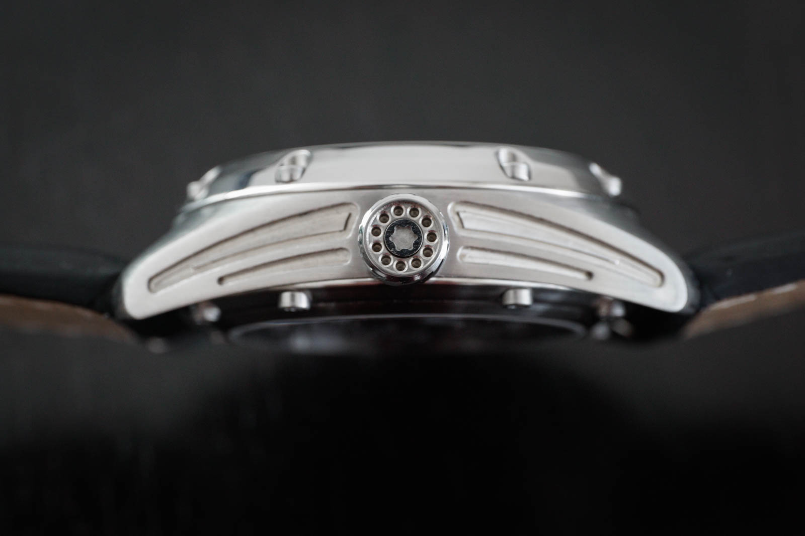

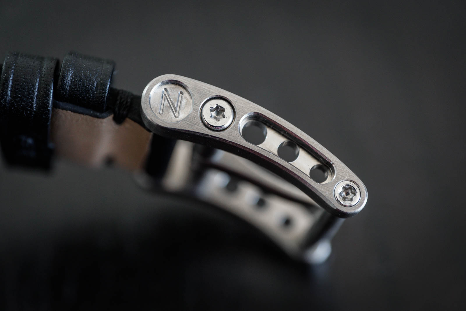

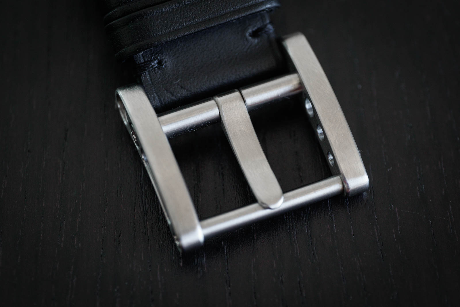

Urkassen i stål, som måler 44,3 x 14,7 mm, har et unikt industrielt-inspirert design, som har blitt et kjennetegn for merkets modeller. Vi snakker  tydelig eksponerte skruer, freste detaljer, blankepolerte og børste flater. Det samme temaet går igjen i både de to kronene (den ene for å stille tiden, den andre for å stille GMT-disken), samt den imponerende spennen på skinnremmen.
nord-zeitmaschine-freesdial-4172
Det hele er nesten litt steampunk-aktig – en slags mekanisk råskap – som har en aura av å være produsert og finishert med et stort innslag av menneskelig kontakt. Vi er ikke helt på Patek eller Lange-nivå, men det er det heller ikke rimelig å forvente. Relativt til prisen og det faktum at klokken kommer fra en frittstående énmann-operasjon, er det hele imidlertid svært imponerende, og tidvis skremmende nært.
