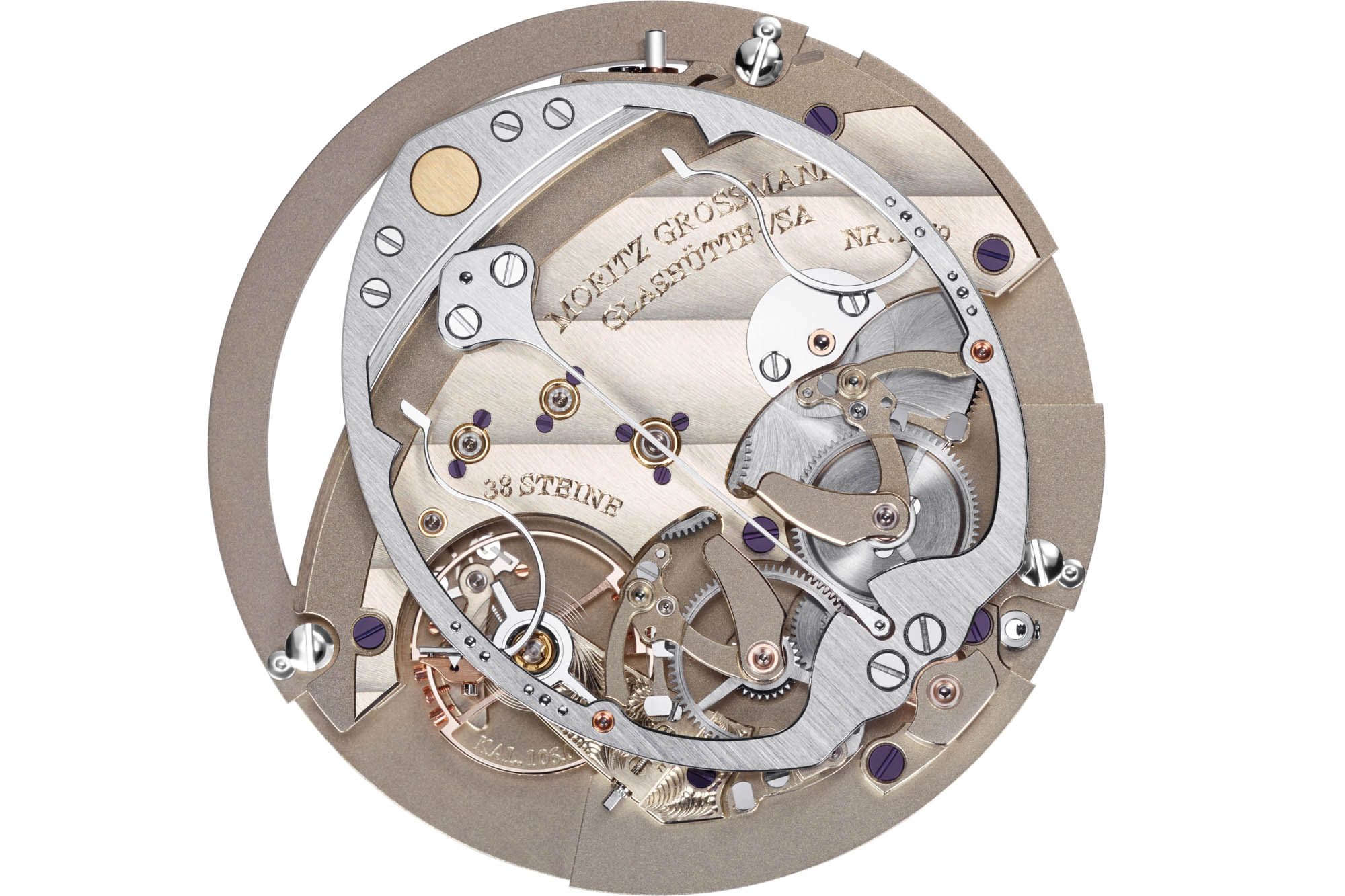

På innsiden av denne Glashütte-kreasjonen er et helt nytt kaliber. Og det ligner sannsynligvis ikke på så mye som du har sett før. Men har du eksempelvis vært på Patek Philippes museum i Genève har du definitivt lagt merke til det du nå skal få se.
Moritz Grossmann kaliber 106.1 (Foto: Moritz Grossmann)
«It’s hammer time!»

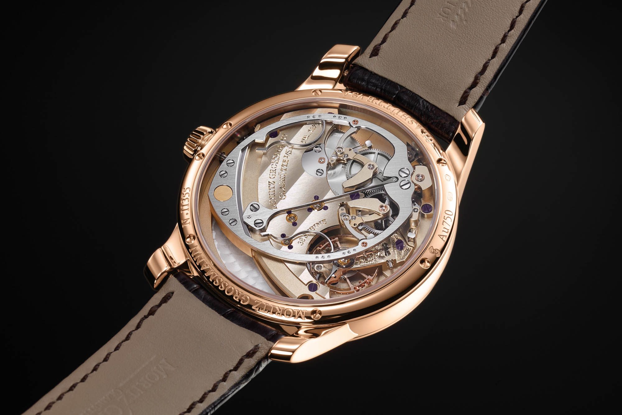

Hvordan kan jeg enklest forklare denne mekanismen? Vel, vi gir det er forsøk. Uten å ha et godt norsk ord for dette opplegget kan vi kalle det for et hammeropptrekk. Hammeropptrekket er den iøyefallende uvanlige delen du ser i bildet ovenfor. Det eggeformede pendelet virker nesten som et som et tradisjonelt automatisk opptrekk, men bevegelsene er, som du kan se, restriktive – frem og tilbake mellom kassens ytre diameter.
ANNONSE
Til tross for den relativt korte reiselengden er opptreksmekanismen nokså effektiv. Bevegelser i pendelet gjøres om til energi bidireksjonelt, og sendes gjennom tannhjulene (ved klokken fire i bildet ovenfor) som etter hvert når hovedfjæren. Bevegelser i pendelet stoppes av tynne fjærer på innsiden av egget. Når den er fulladet har uret en gangreserve på 72 timer. Ikke værst.

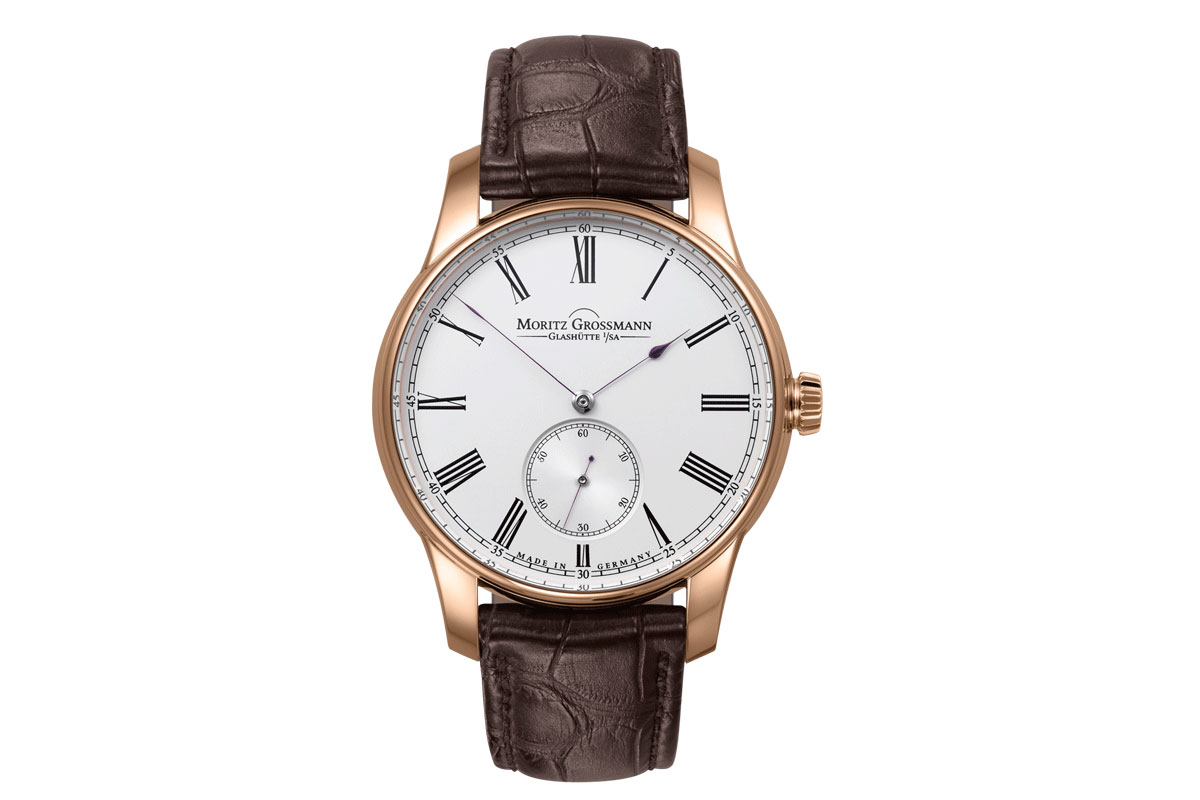

Hamatic følger Mortiz Grossmanns generelle designspråk, med klare tyske trekk fra sitt fødested i Glashütte. En enkel tradisjonell layout på skiven gjør uret svært lett på paletten, med romertall, syltynne visere og sekundviser over kl. 6. Det er enkelt, men svært godt gjennomført, slik du burde kunne forvente av en klokke i denne prisklassen.
Moritz Grossmann Hamatic i hvitt gull. (Foto: Moritz Grossmann)
Med en diameter på 41 mm er Hamatic en versatil dressklokke – både i utseende og funksjon. Kassen er polert, med myke, slanke linjer. Den svært tynne bezelen rammer inn urskiven og lar den puste fritt, slik at Hamatic kan oppfattes som litt større enn den egentlig er. Totalt sett ligner uret på sine brødre og søstre fra merkets kolleksjon – uten at det er på noen måte dårlig.
