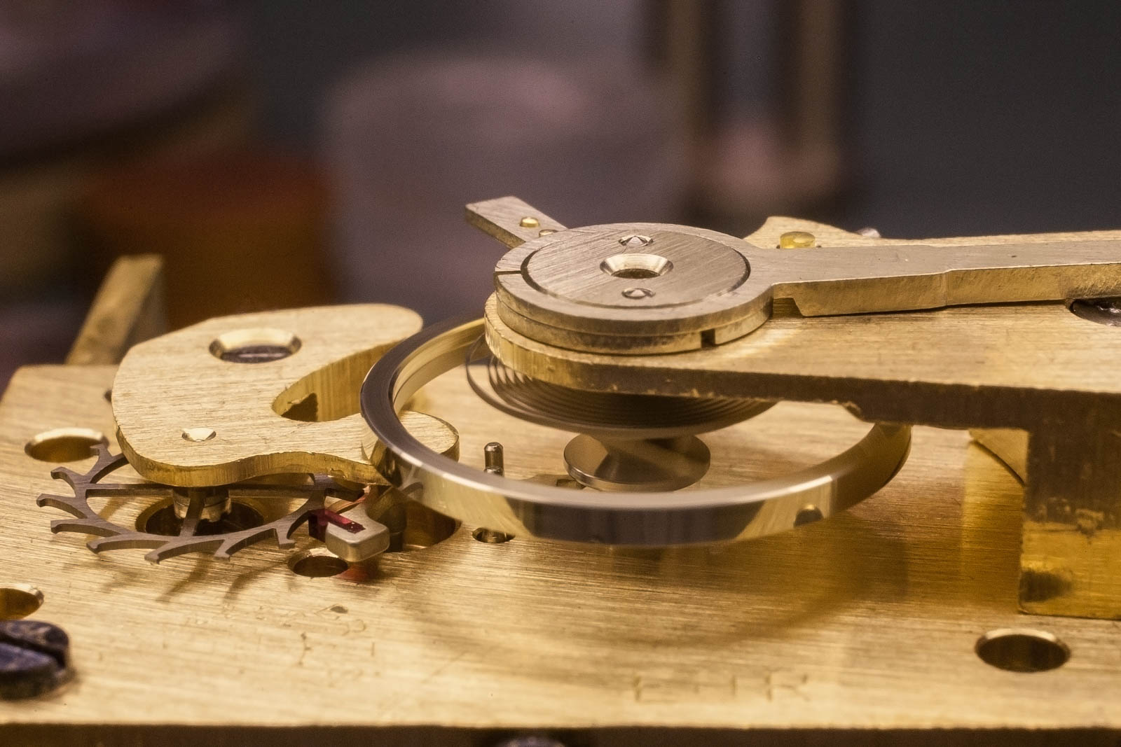

Her er balansen, riktignok uten støtsikring. Fra venstre ser vi ganghjulet, ankeret og balansen som er i sving.
På balansekloben sitter også noen andre komponenter. Dette er justeringen for halting og hastighet, og består av disse delene: Rykkerlås og pitonfeste, og eventuelt justeringsmekanismen for hastigheten. Pitonfestet er en liten del som den tidligere nevnte ståltappen (pitonen) i enden av fjæren, festes inn i, og utgjør det ytterste festet for spiralfjæren. Denne er ofte justerbar, og flyttes for å fjerne halting; forskjell mellom tikk og takk. Rykkerlåsen brukes til å regulere hastigheten på urverket, og denne er altså unødvendig i fritthengende balanser.
