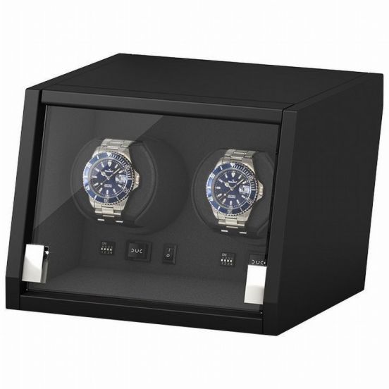

Watchwinder Beco Boxy Castle er for 2 klokker.
Den ene har sluttet å rotere.

Det greiene der består vel av en controller, motor, reduksjonsgear og en gummistrikk som kraftoverføring til klokkeholderen. Skru opp boksen og du finner en røket gummistrikk som du kan kjøpe ny på clas ohlson. Kanskje.
Reaksjoner: Mr.Erling
@teknor du har sikkert helt rett. At det er gummi reima / strikken.
Fikk tilbudet fra selger; ''Klokkegiganten'' om jeg ville sende det til dem, ( de vil sende den videre til Tyskland for rep.) eller motta ny motor + reim, så jeg kunne reparere selv.
De la ved denne video for reparasjon.
Jeg slo til på det siste og venter nå på deler.
