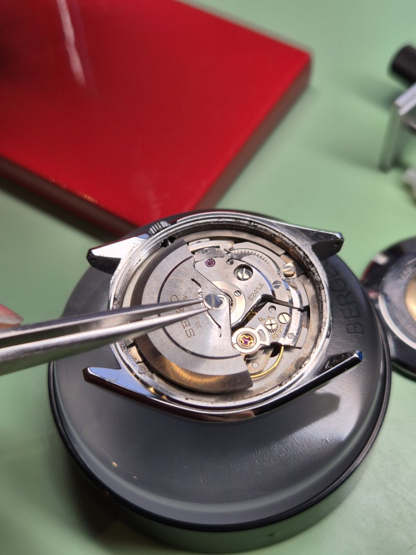

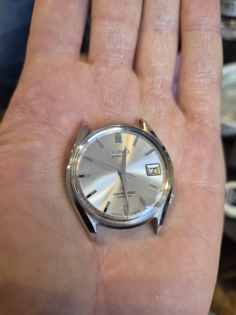

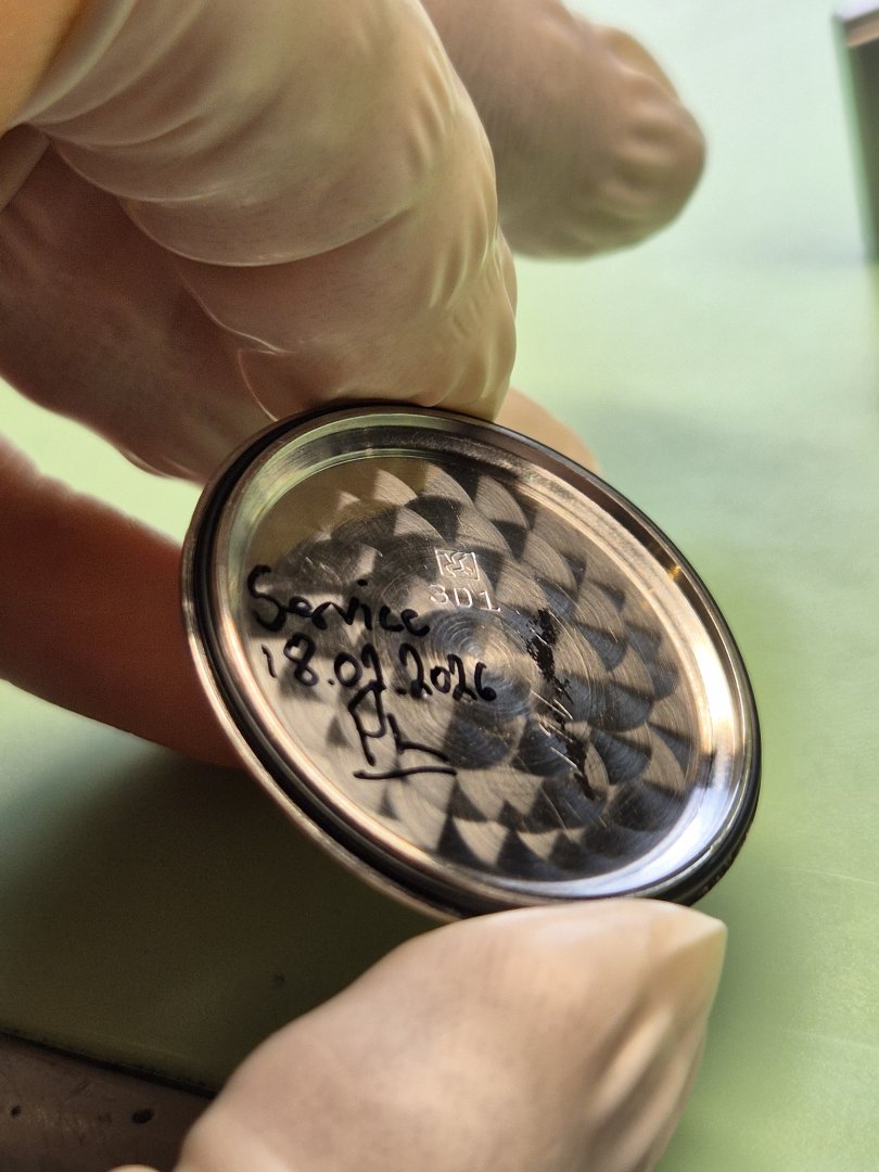

Utpakking og skruing av noe av det flotteste fra østen!
Ser ikke alt for ille ut her heller.

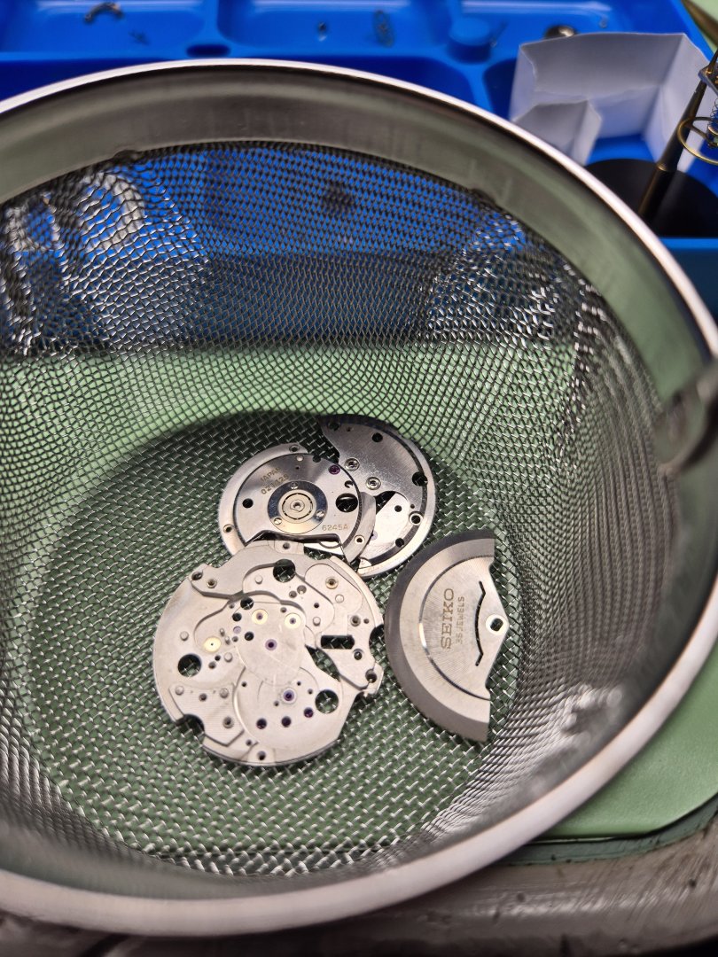

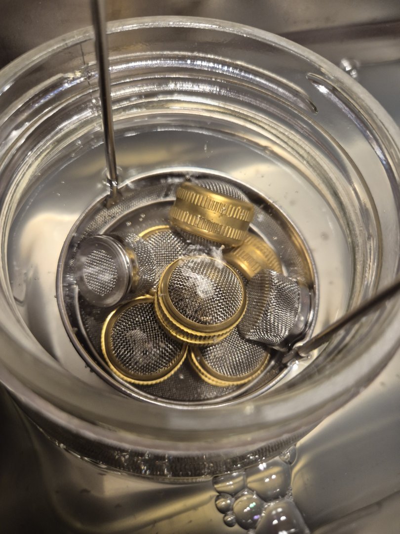

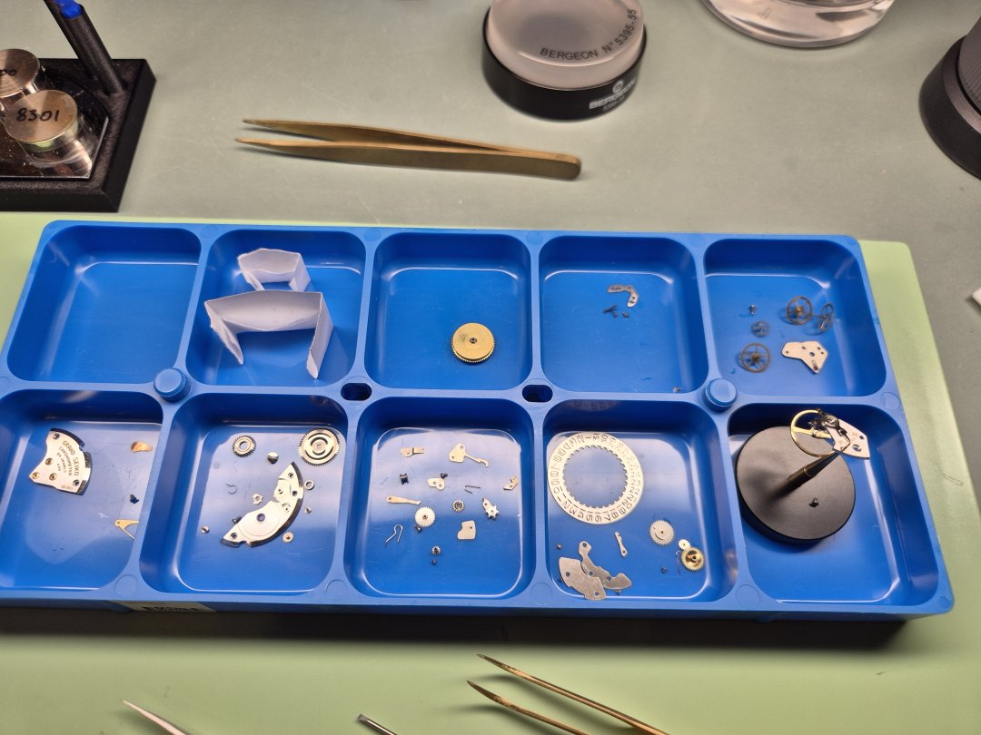

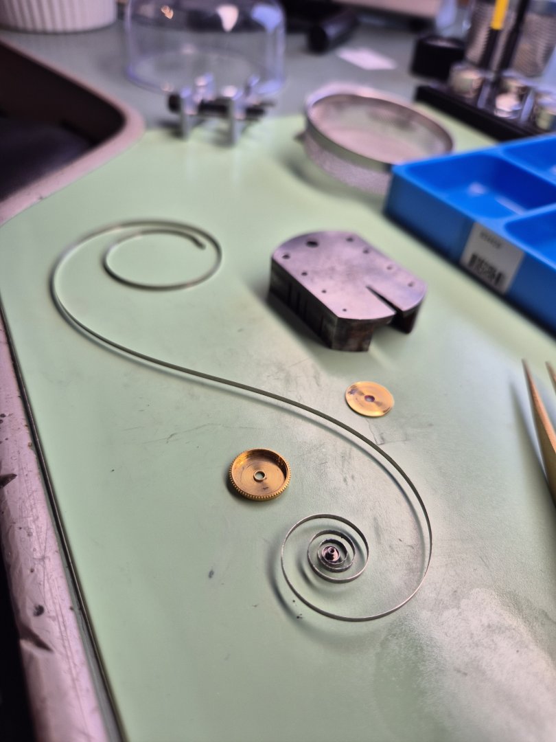

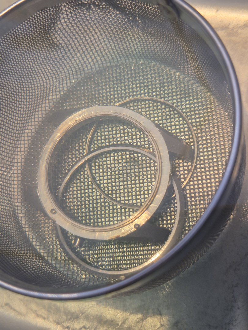

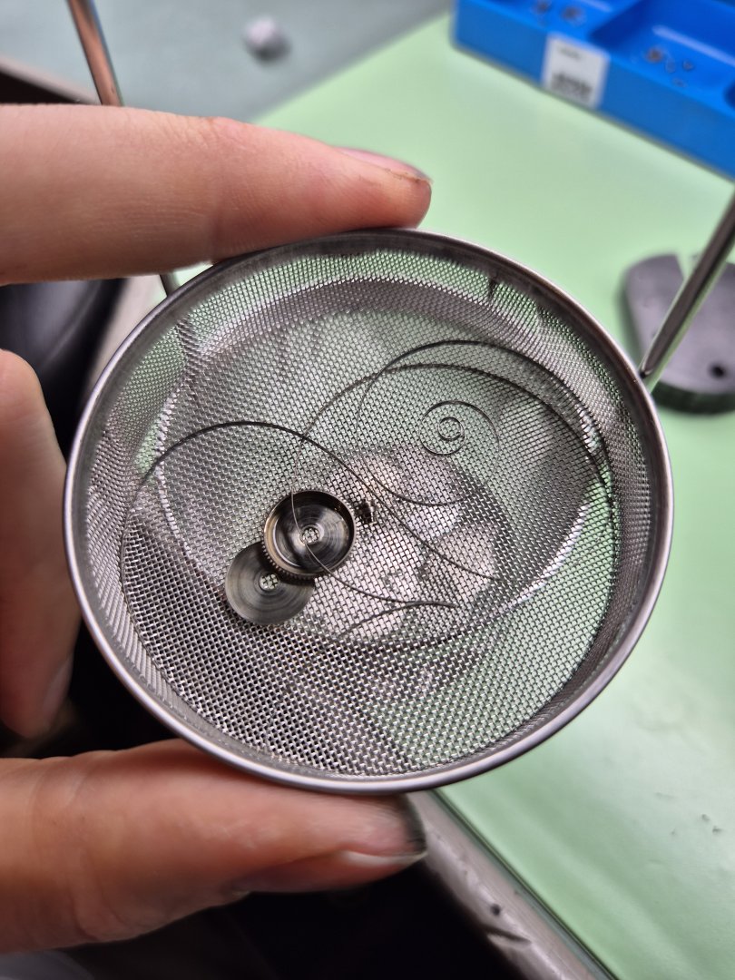

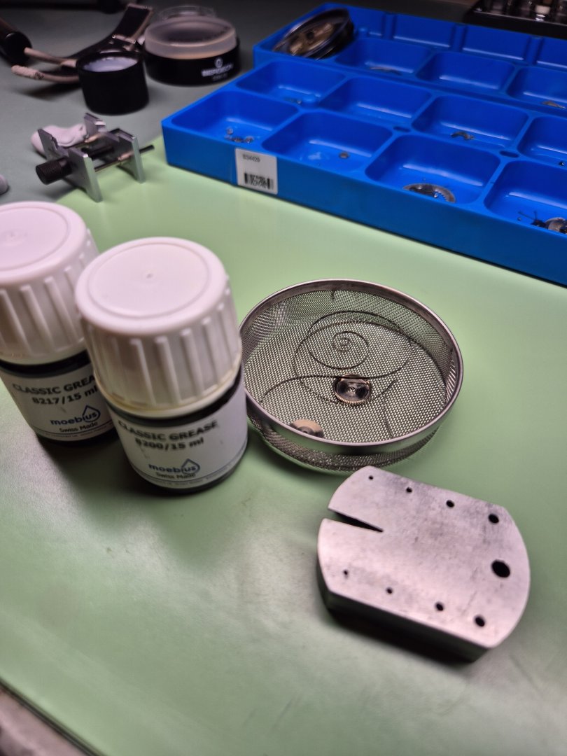

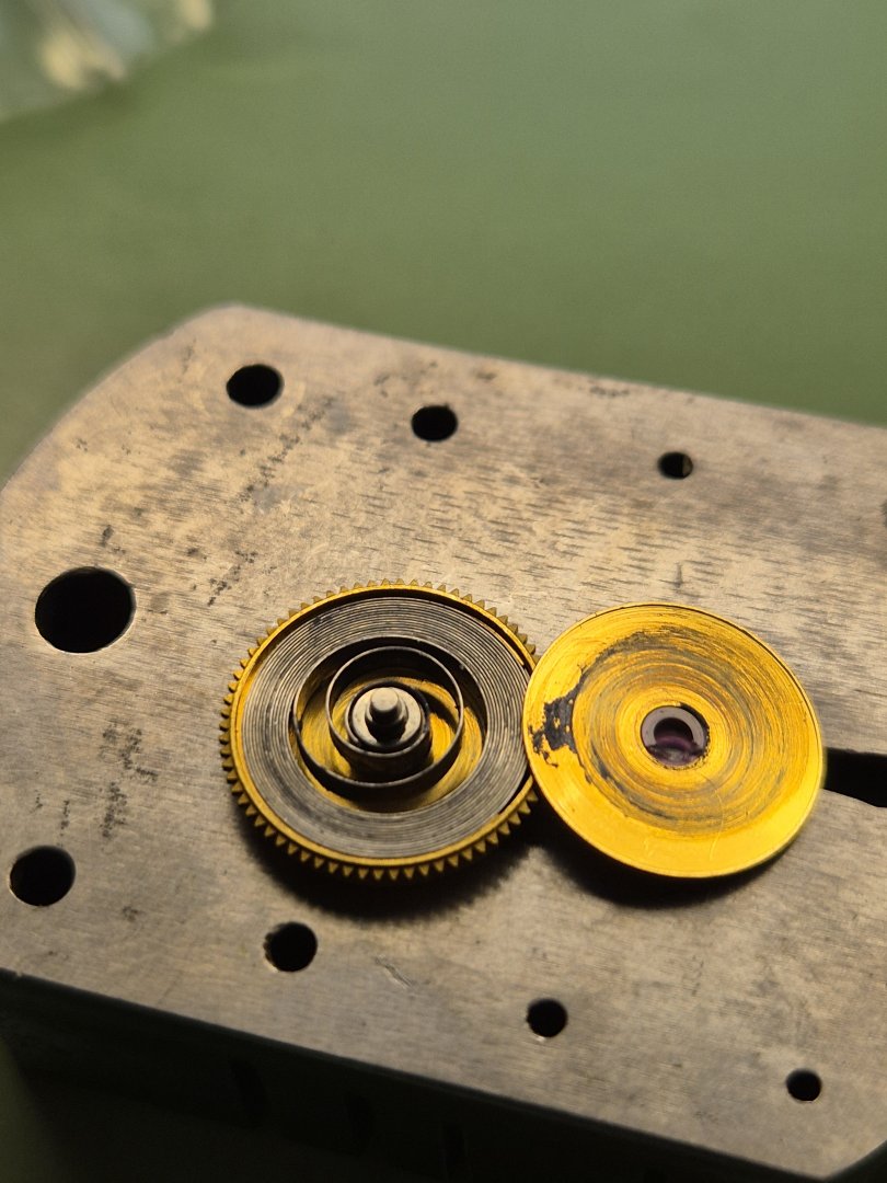

Da blir det ultralydvask på alt av deler. først i nafta, så i isopropanol før tørking.

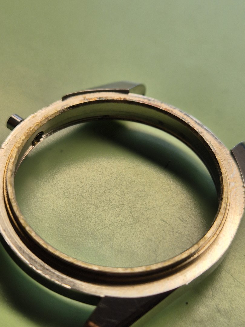

Børste ut litt rust, så får kassen også være med i såpevann ved siden av glasset med nafta.

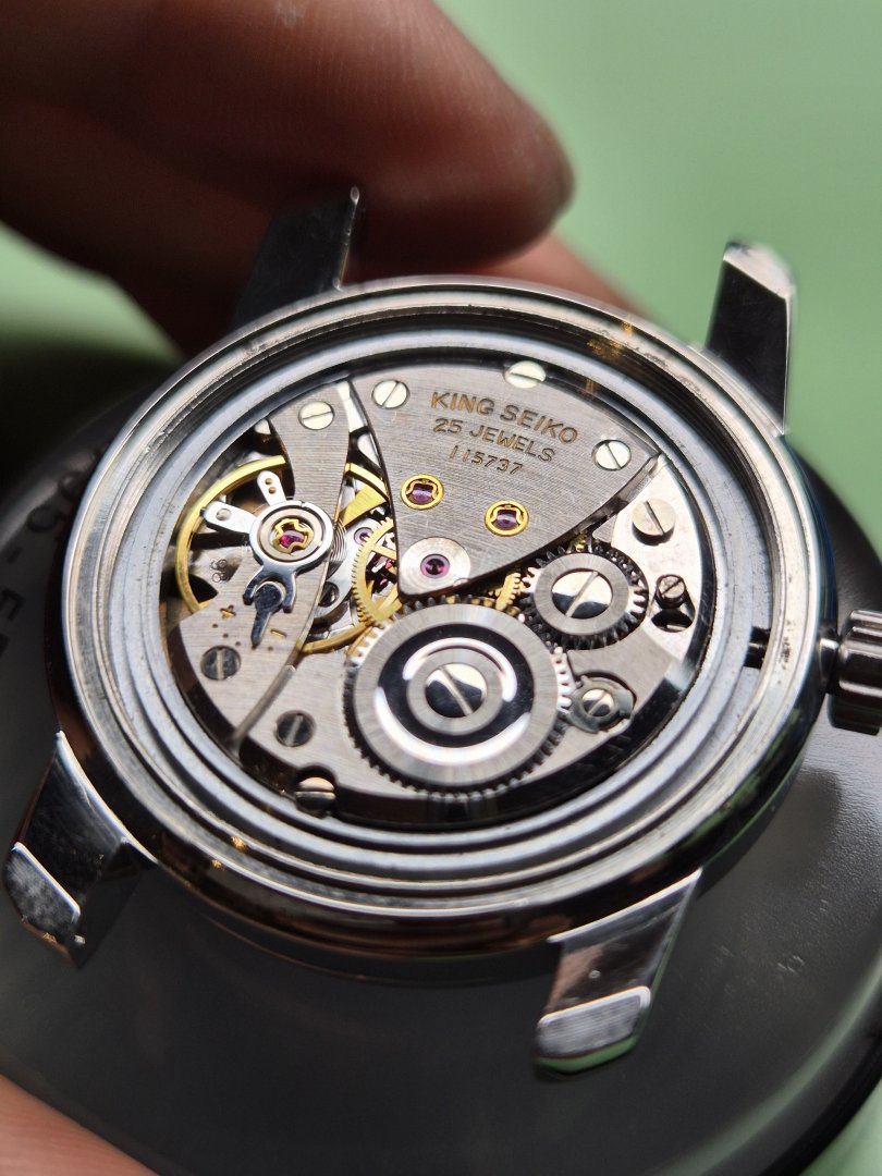

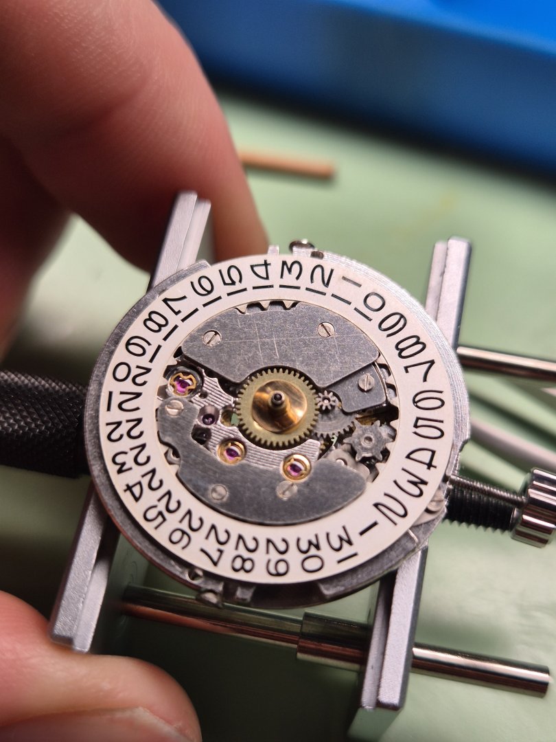

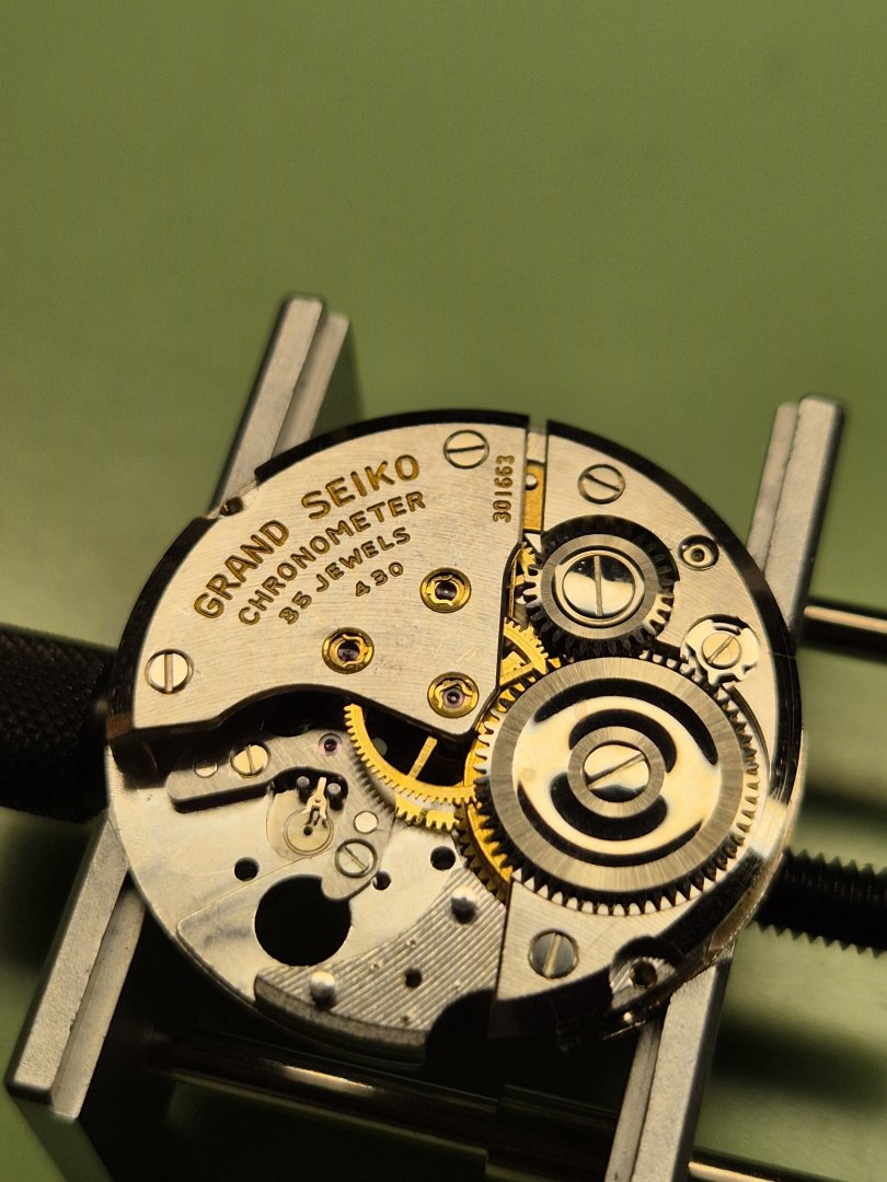

Nyvasket og klart.

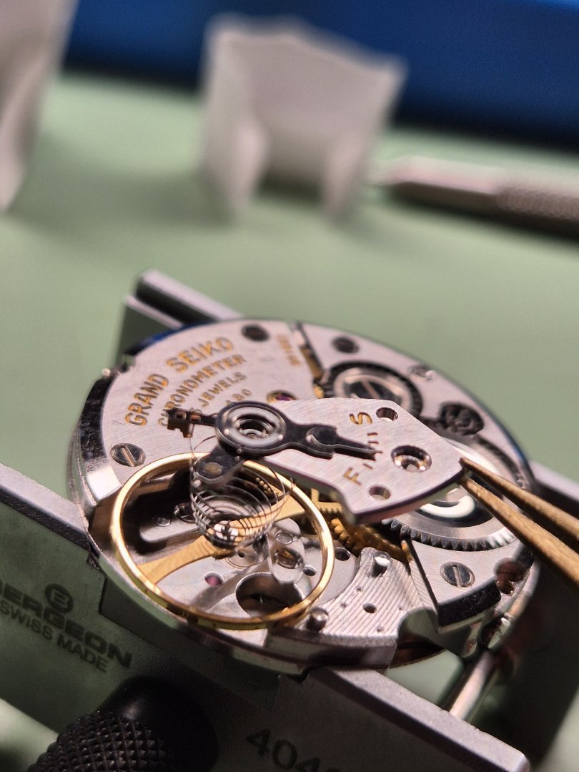

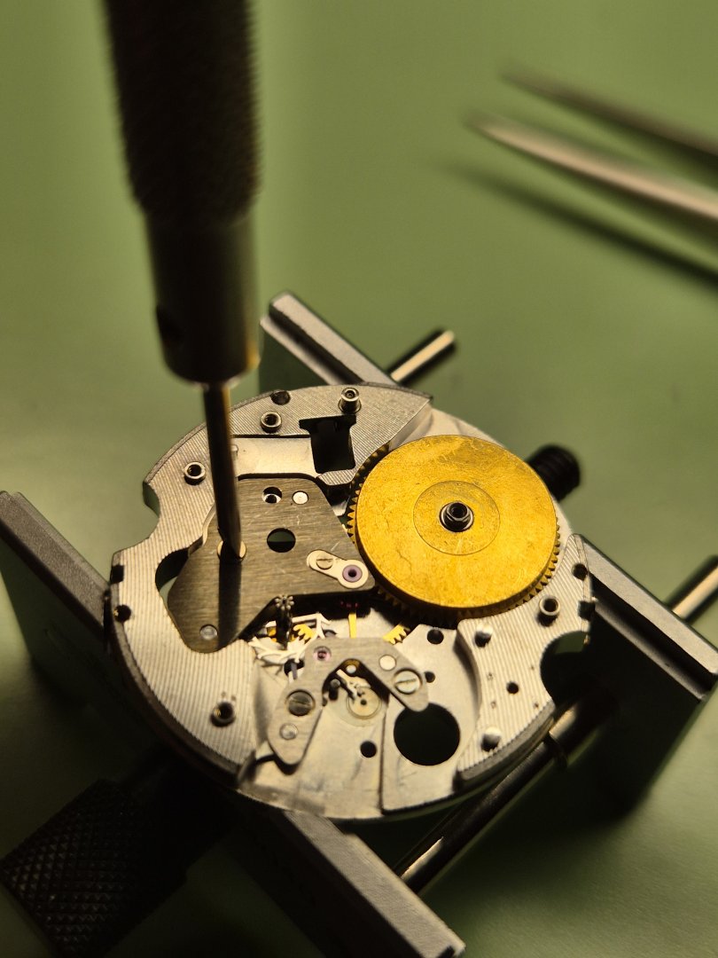

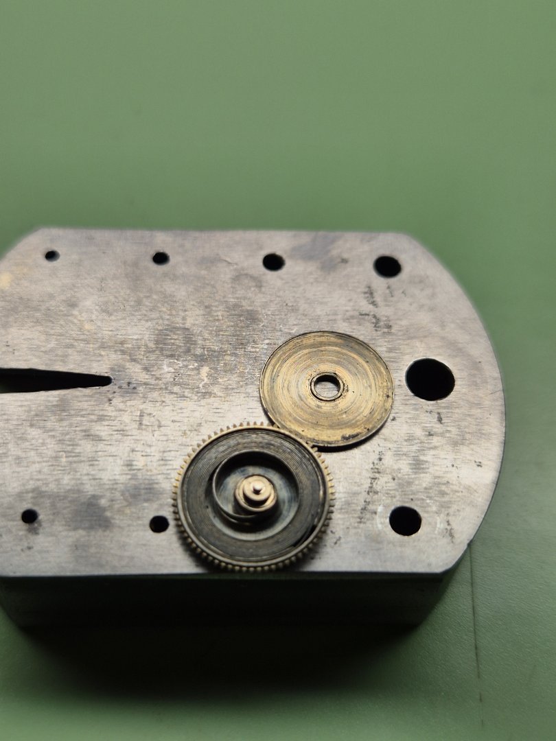

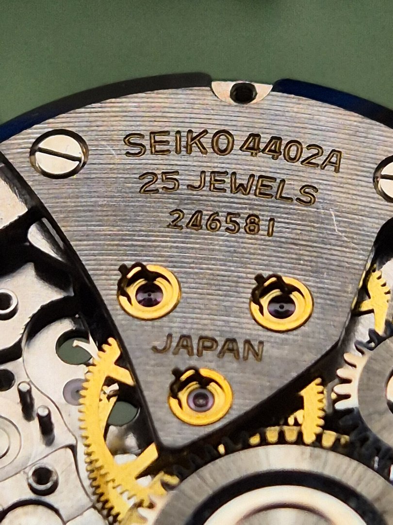

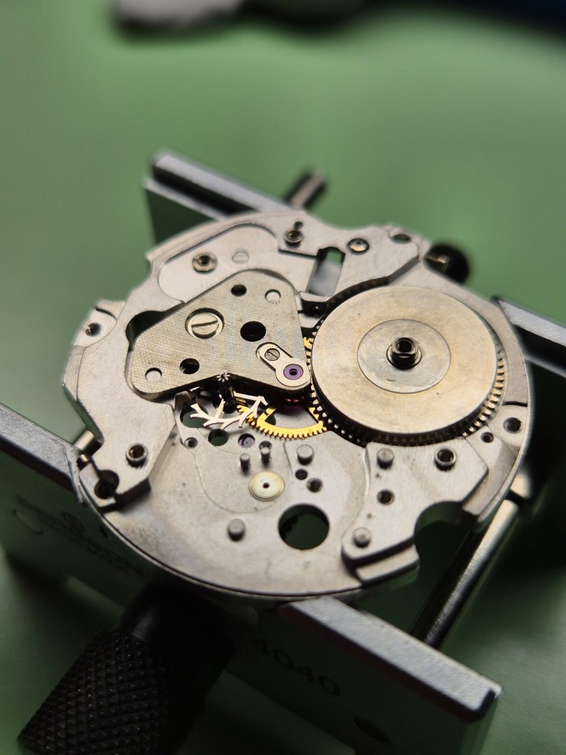

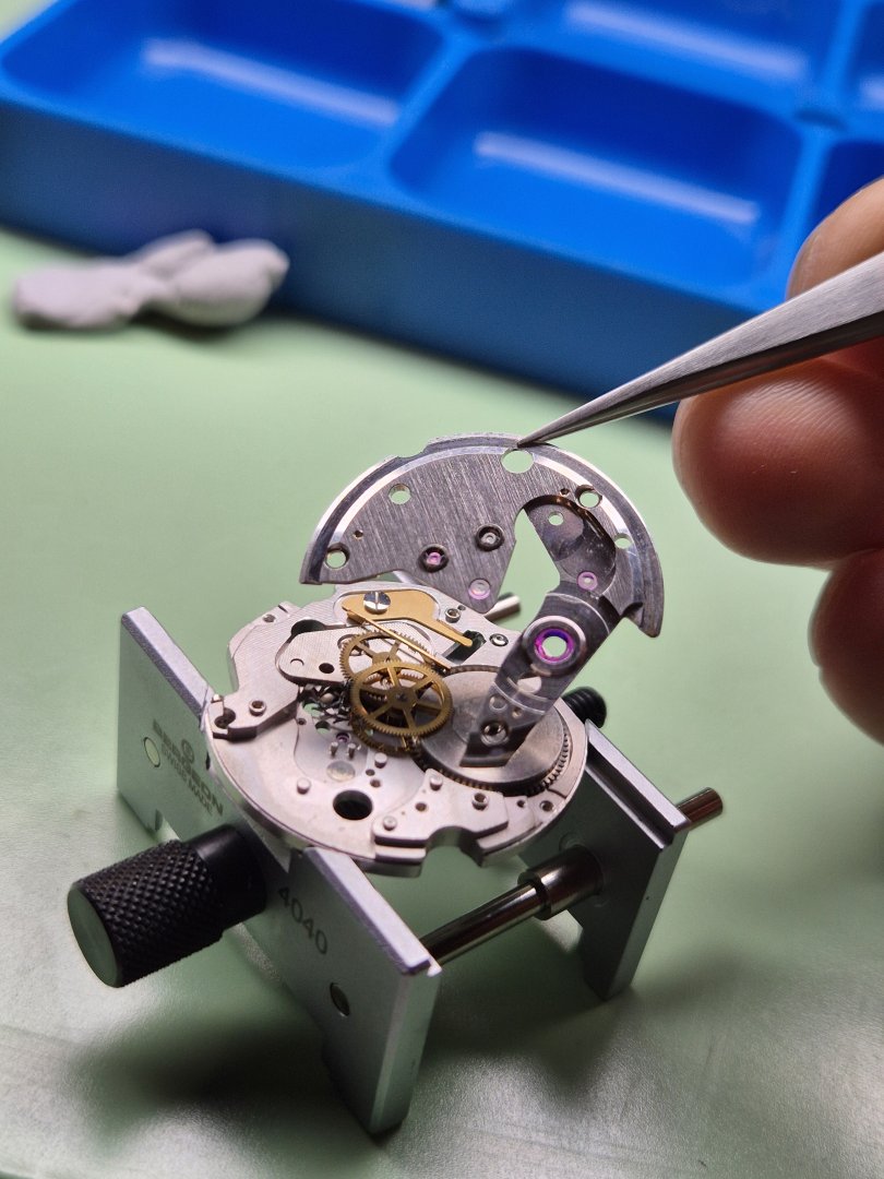

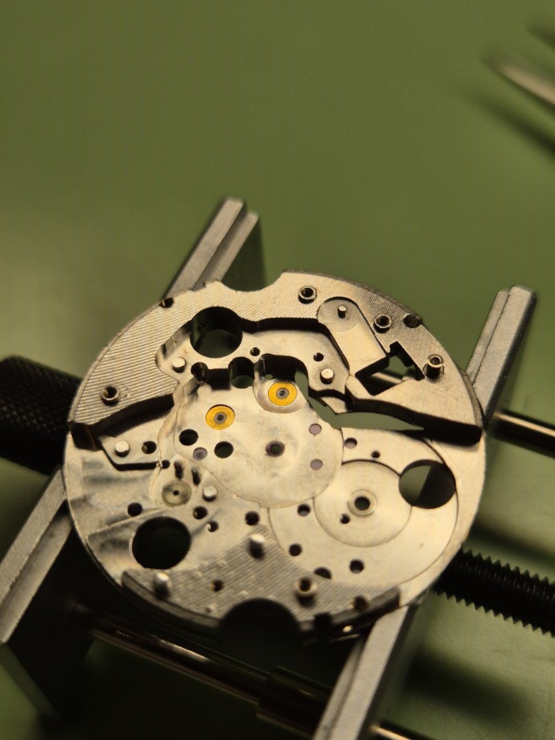

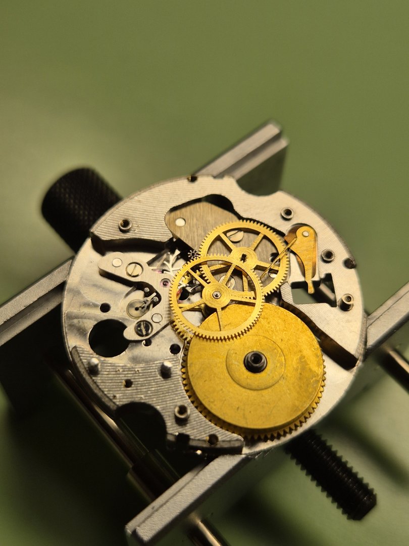

Starter med å montere sammen hairspring. Ingen hokus pokus her.
Ting faller godt på plass, og det er lite fikkling for å få akseltapper til å treffe juvelhull osv. Deilig å skru på skikkelige verk må jeg si.

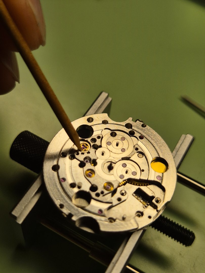

Før jeg smører noe som helst sjekker jeg gangen til løpehjulene. Dytter lett på fjærhuset og sjekker at escapement hjulet løper fritt og fint. Det gjør det! Det var nok bare gammel skitt og olje som gjorde at dette verket ikke gikk skikkelig. Prøver også så godt ejg kan å sjekke sideshake og endshake på hjulene. Løfter i de for å sjekke klaring i både radial og aksial retning. Alt virker tight og fiint.

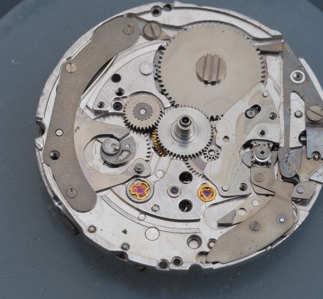

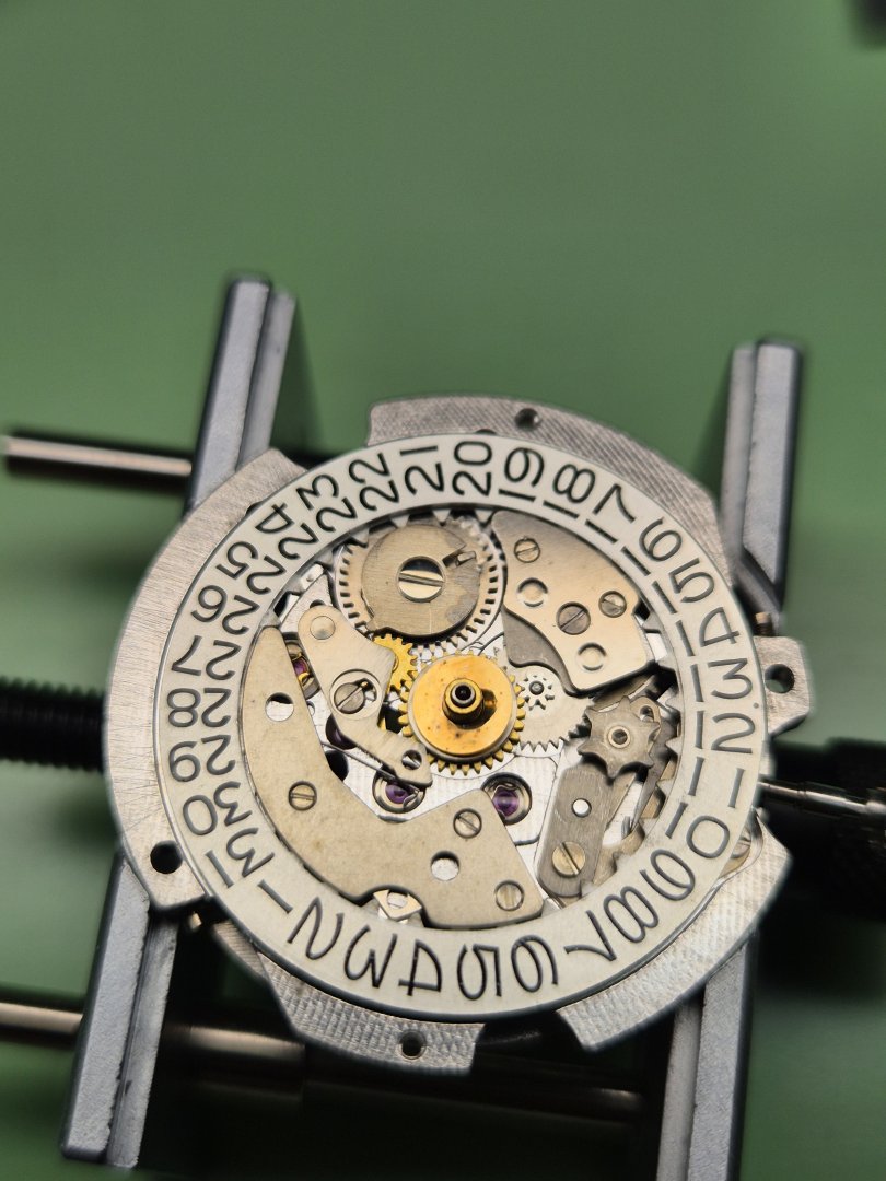

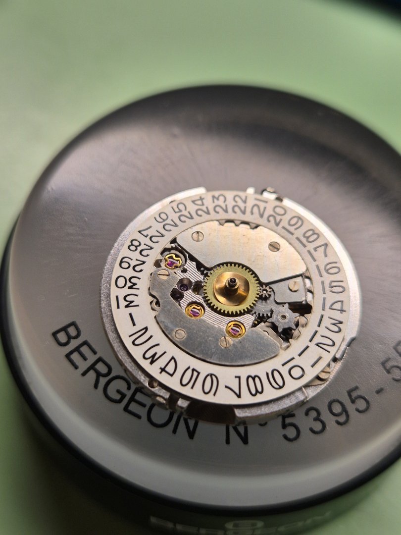

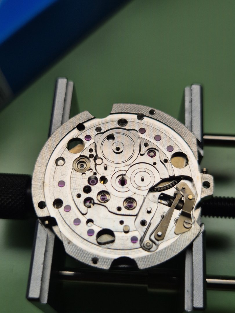

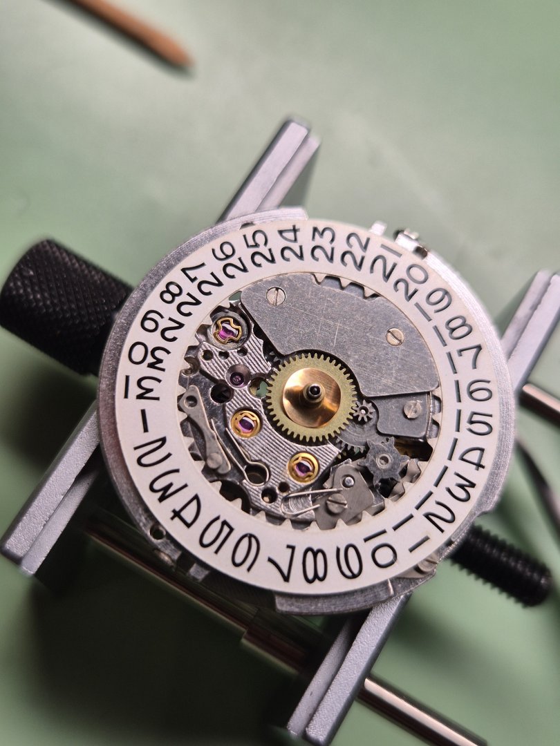

Snur over og begynner på keylessworks samt kalender! Satt å fiklet med 1 fjær i sikkert 40 minutter. Klarte å miste denne 5 ganger (hvorav den landet alle gangene på pulten min). Enormt mye flaks må man ha noen ganger. Prøvde å finne en youtubevideo hvor noen servet det samme verket. Der satt en japansk mann å fiklet med akkuratt det samme halve videoen, så det var godt å se at det ikke bare er meg som slet med denne.
Alt på plass!

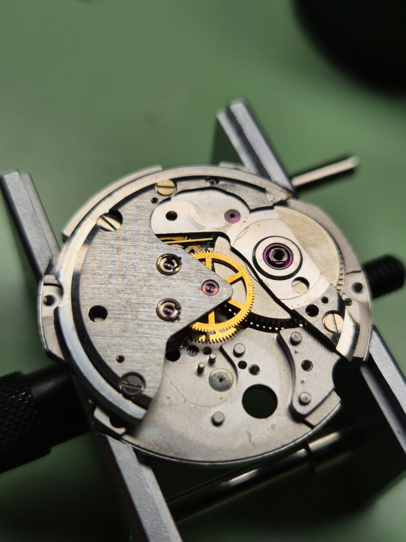

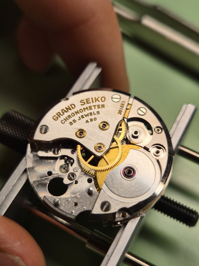

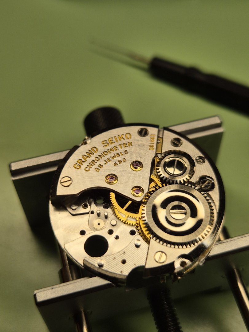

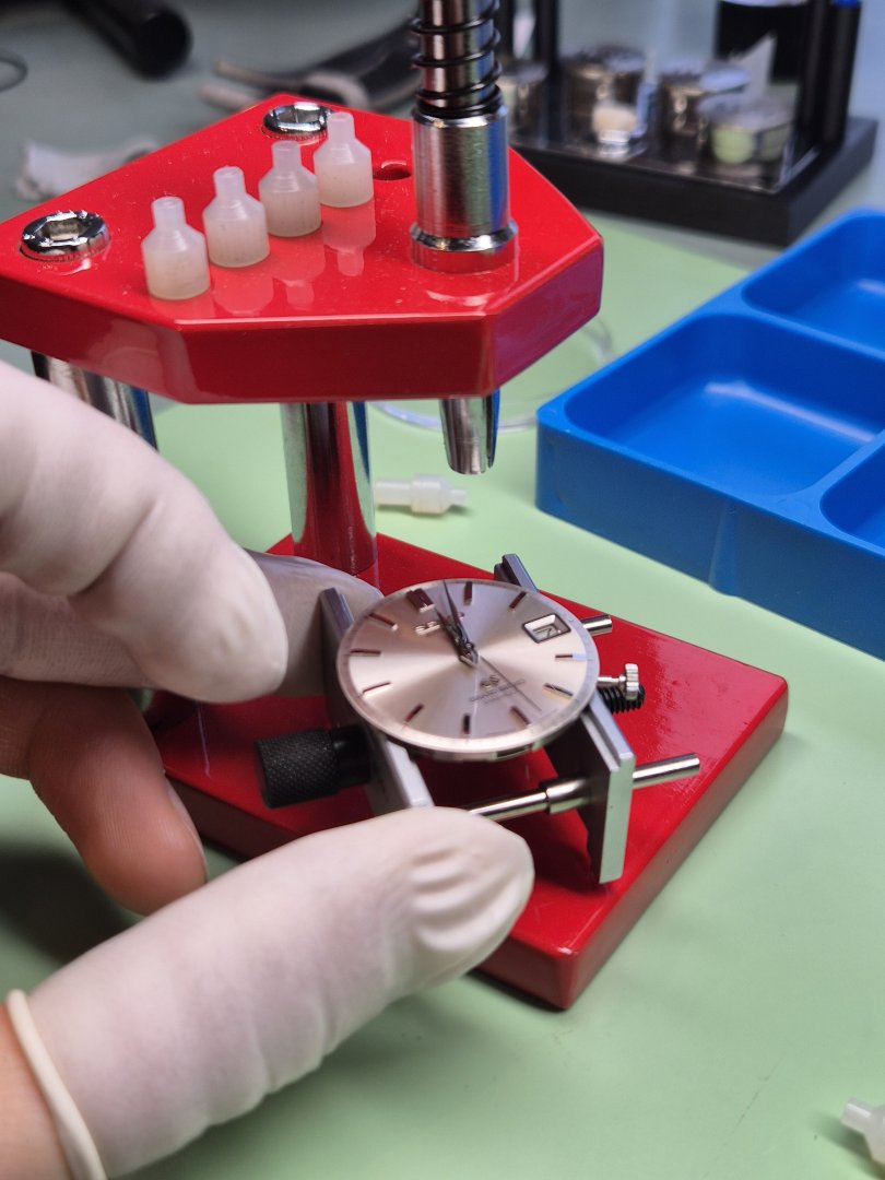

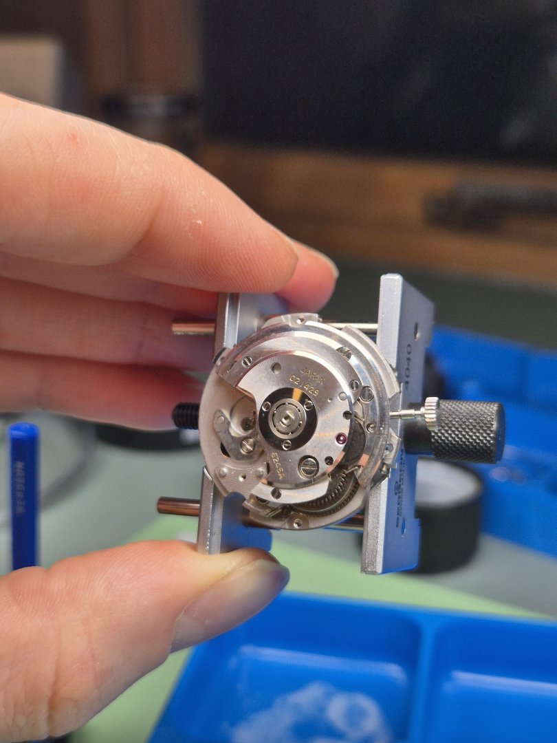

Snudde verket igjen, og monterte automatikkmodulen jeg hadde servet i et eget trinn tidligere.
Fantastisk finish!

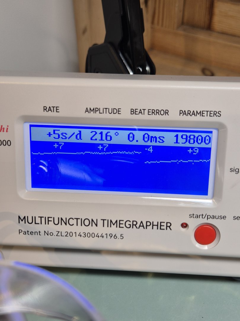

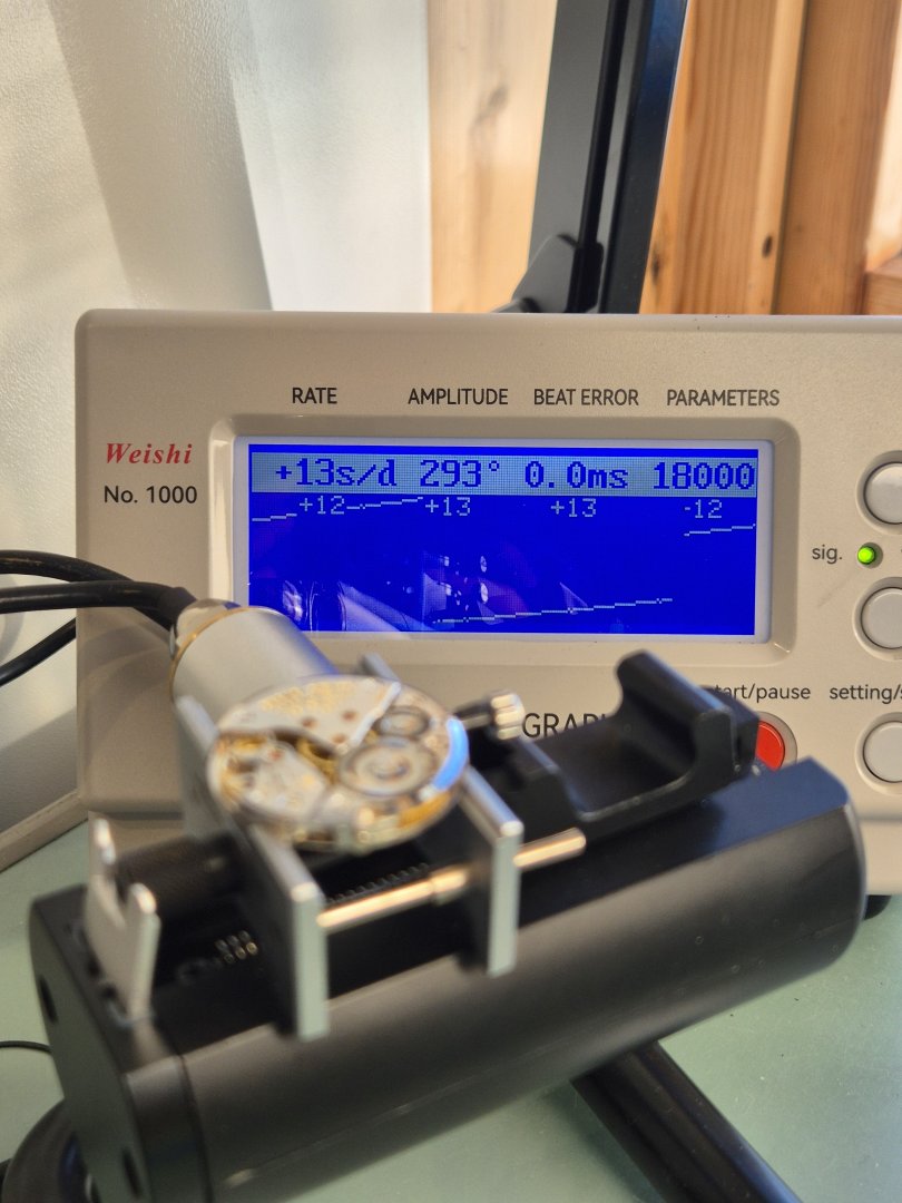

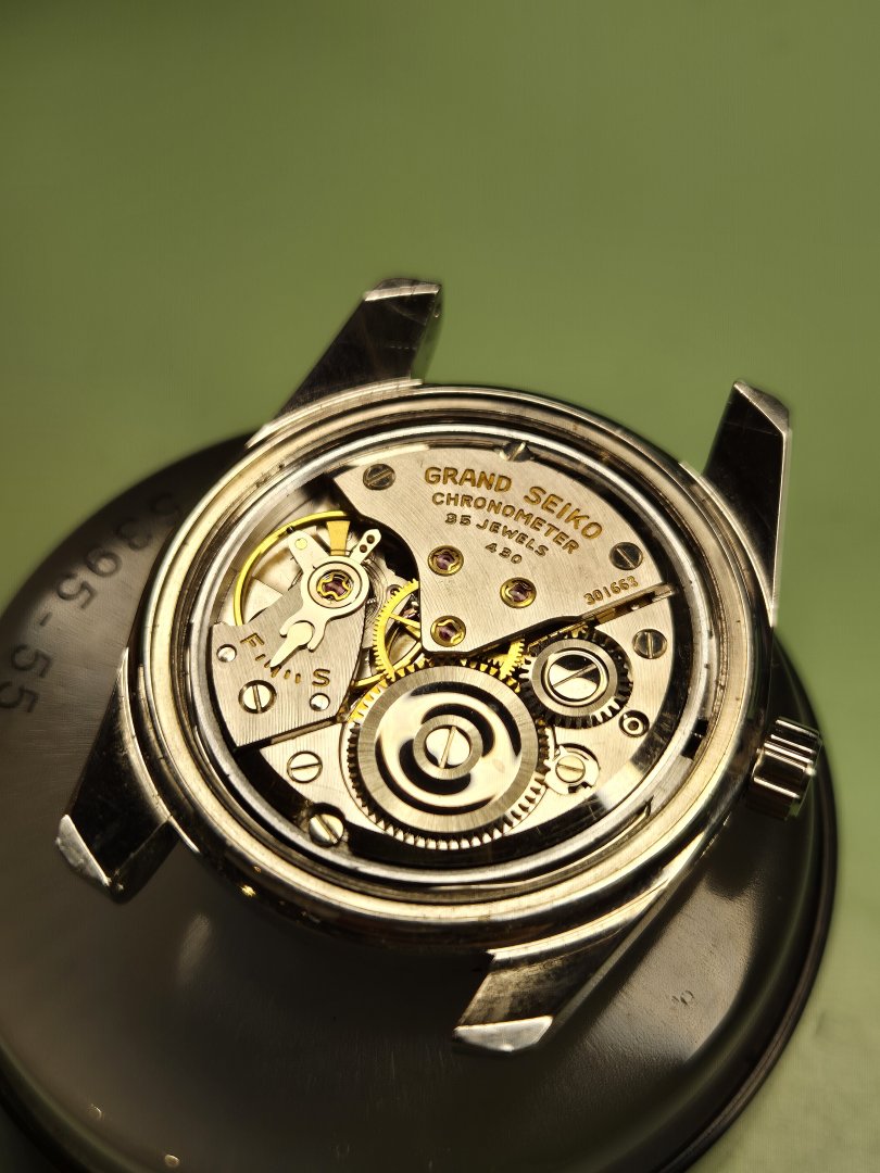

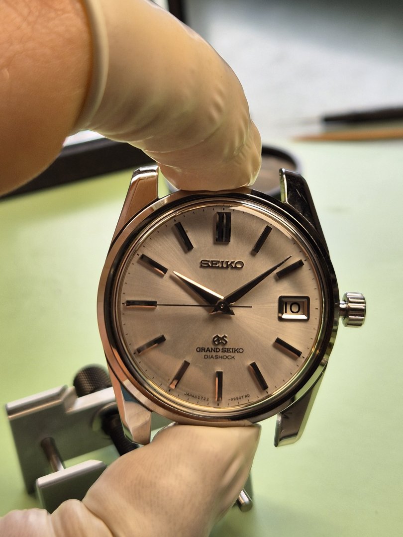

Balansen ble montert i, og verket startet opp

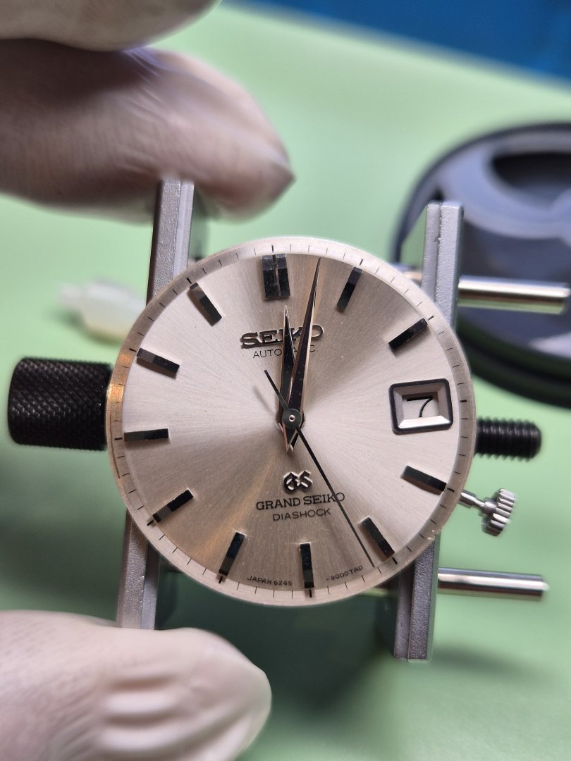

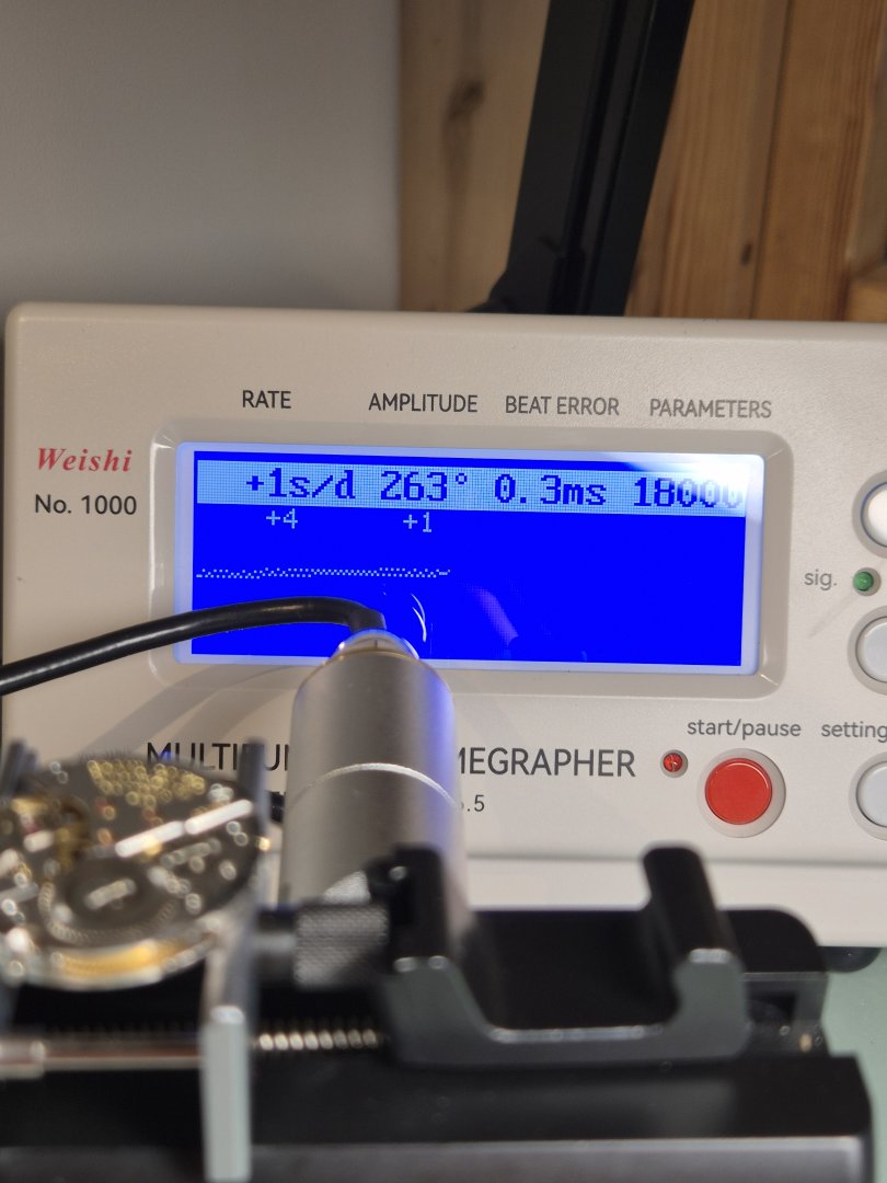

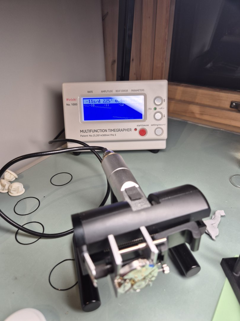

Etter noen minutter stabiliserte verket seg, og jeg gjorde en kjapp grovjustering.
    100,2 KB · Visninger: 0
Da skal verket få gå over natten for å fordele oljer rundt om osv. Jeg er fornøyd med amplituden (regnes som god på disse mellom 210 og 220).

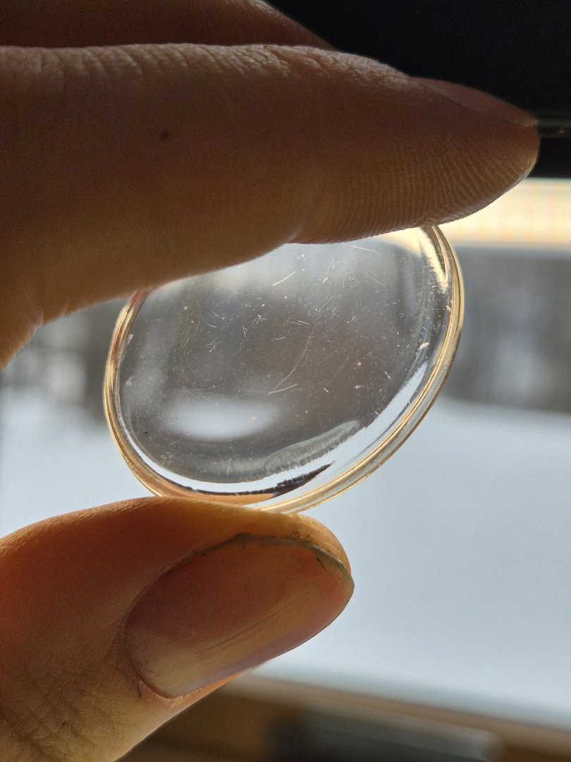

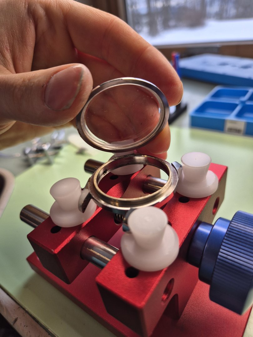

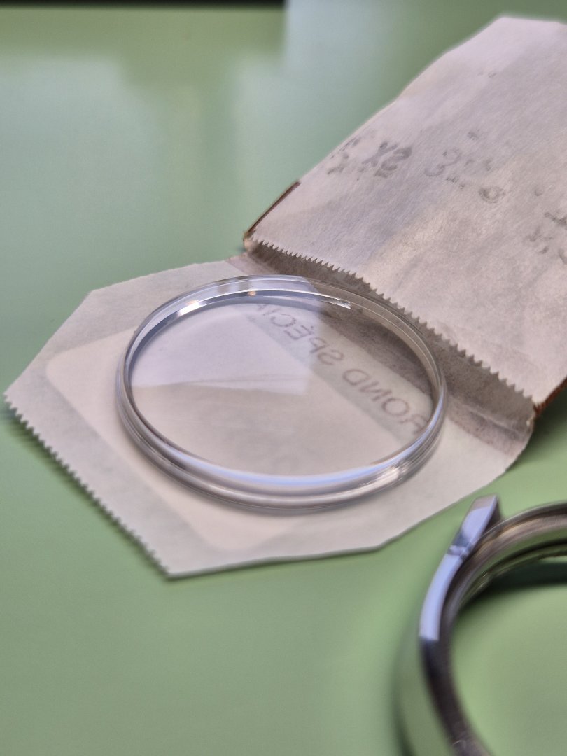

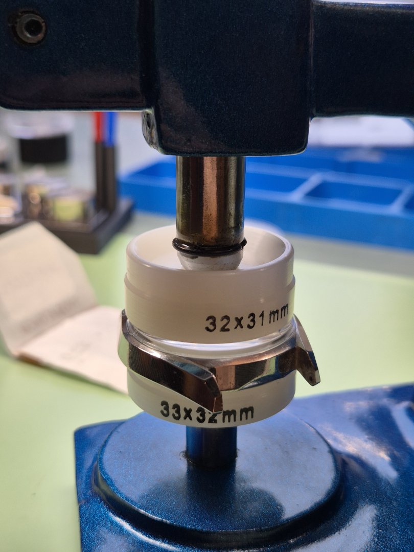

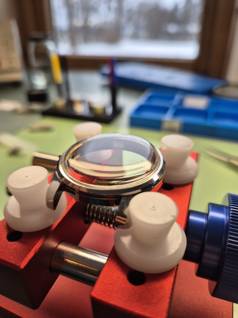

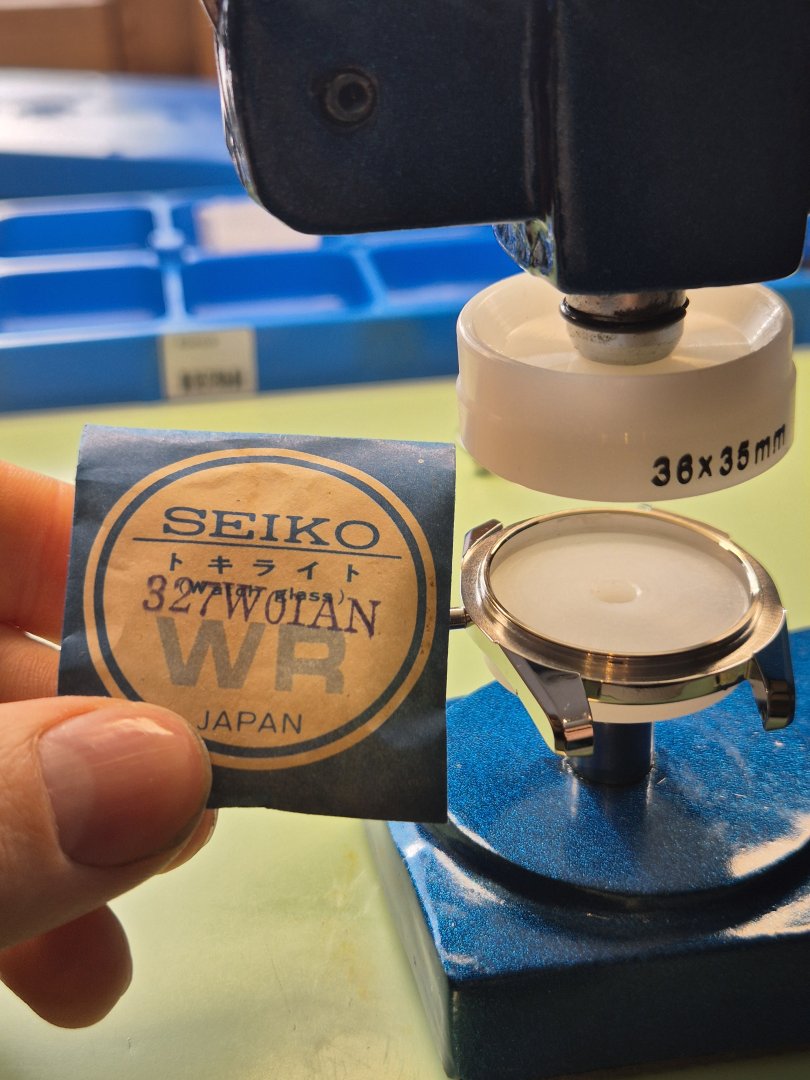

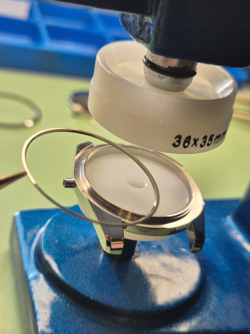

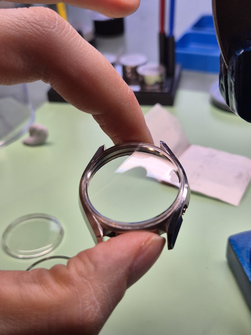

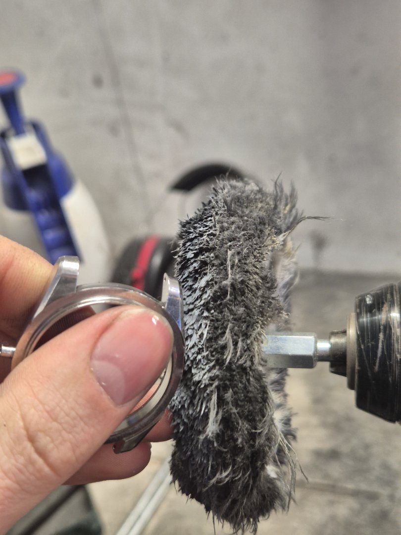

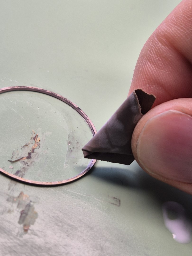

Nå blir det ut i grineboden å finjusere gangen i litt forskjellige posisjoner, samt fortsette arbeidet på kassen. Glass og pakningen skal byttes, samt polering!

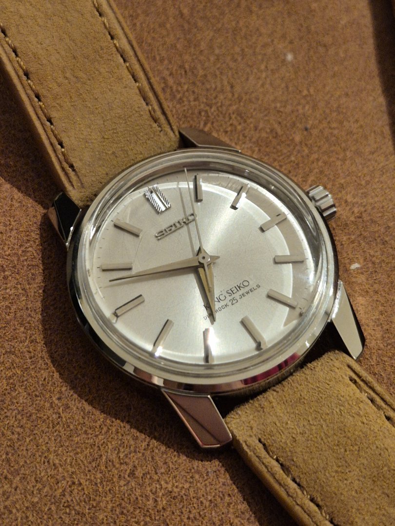

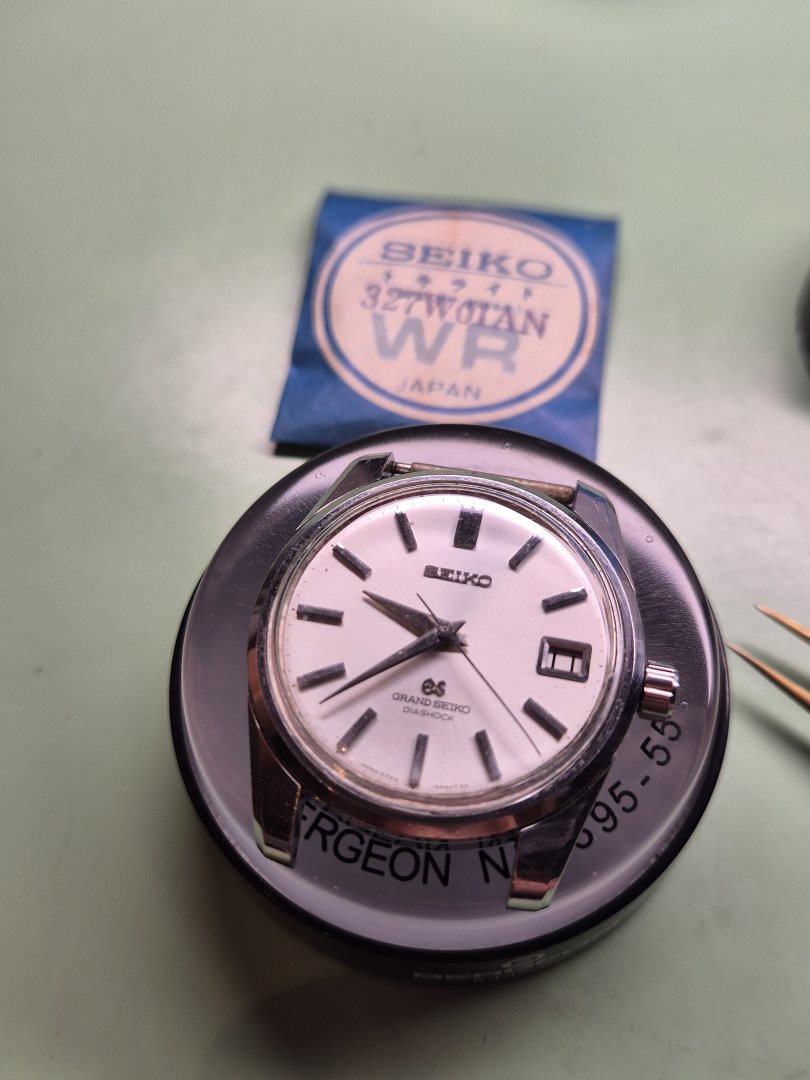

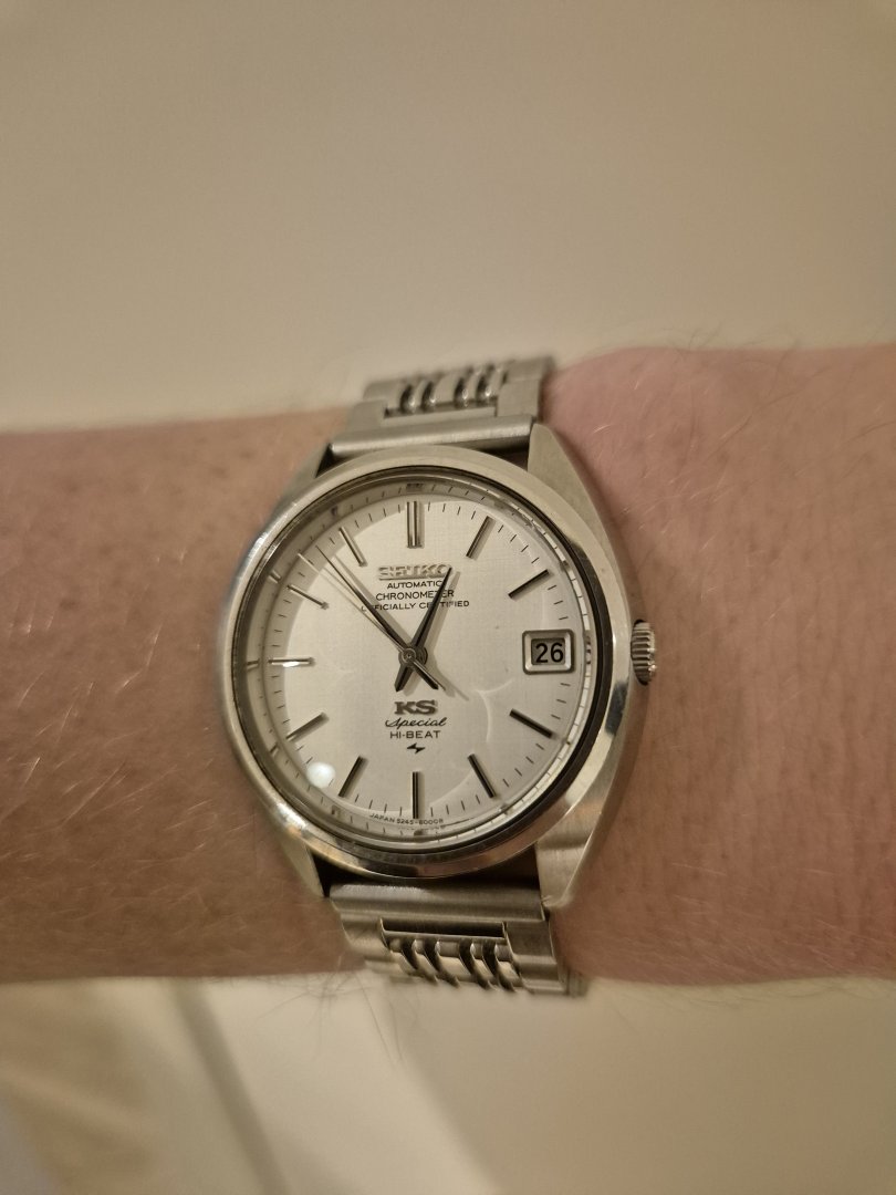

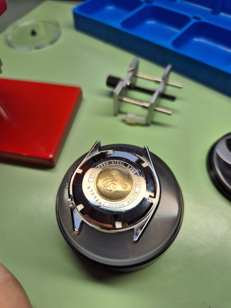

Rimelig fornøyd mtp at dette her var utgangspunktet: En klokke som ikke gikk.

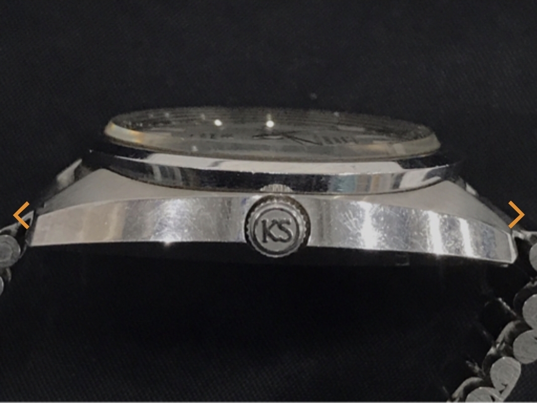

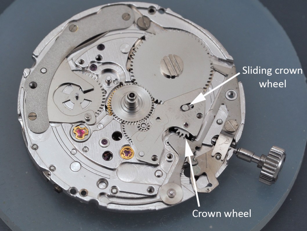

Da det kommer til at det ikke gikk an å trekke klokken fant jeg fort ut feilen under montering. Klokken har ingen breguet clutch, og heller ingen mulighet til å trekke. Dette var jo grand seikos aller første Automatiske klokke, og filosofien var vel å fremheve dette med å nr1: Gjemme kronen nærmest inn i kassen, og nr 2: fjerne mulighet for å trekke klokken. 62 urverket er basert på 3180 som satt i den aller første grand seiko modellen. Dette urverket er igjen basert på 430 (som sitter i 57 gs). Uansett. Poenget er at dette urverket ble kraftig modifisert både i keyless works, og i opptrekksplaten slik at å lage en utgave som trakk både med krone og rotor ble veldig "geometrisk" vanskelig/utilpass. Dette kom ikke før i 6145 utgaven av gs. sammen med high beat, og et ganske så revidert verk (som fremdeles beholdt noe av geometrien i ganghjulene, og mainplaten men ellers mye ulikt.
