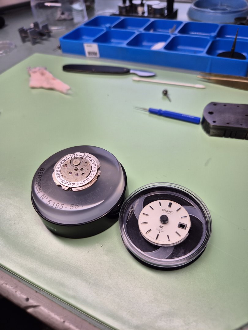

The grandest of them all! (Grand Seiko 6145-8010 service)

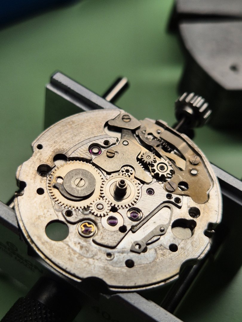

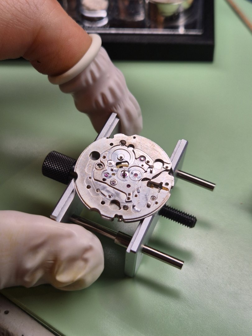

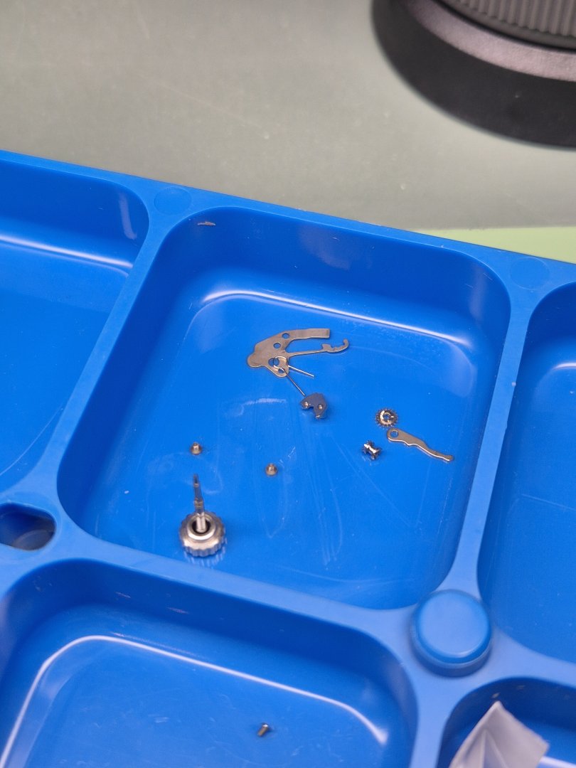

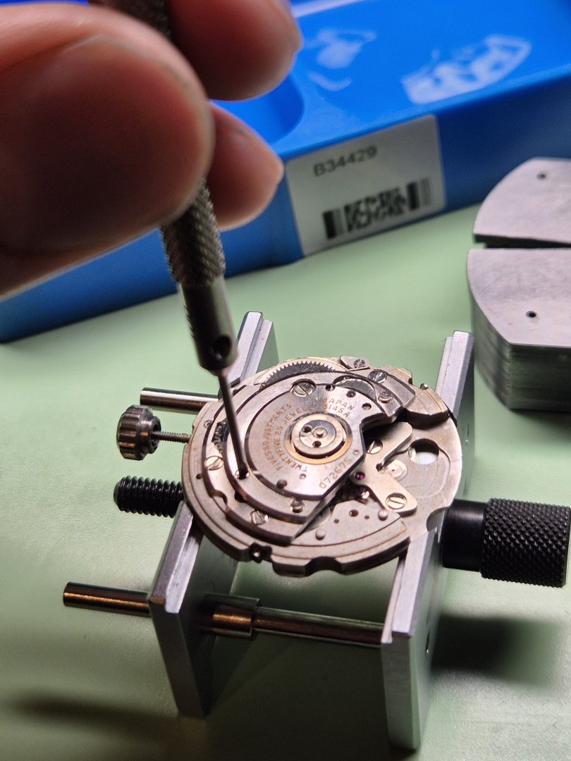

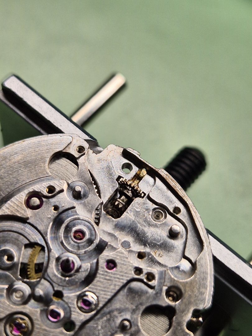

Så er jeg kommet til litt keyless works. Det er jo kjekt å ha en krone som fungerer før man skal gå vidre.
Jeg snur om. Og husker å bruke fingerkondomer. Ikke engang iwc klarer dette på instagrammen sin. Artig nok.

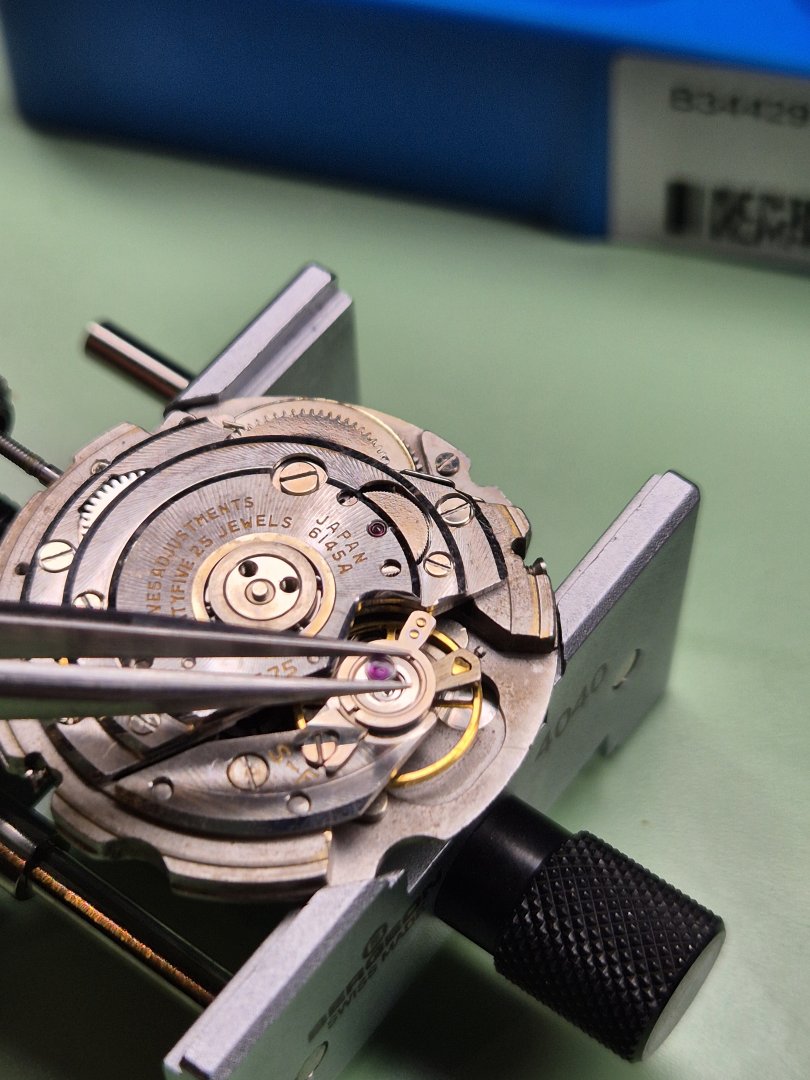

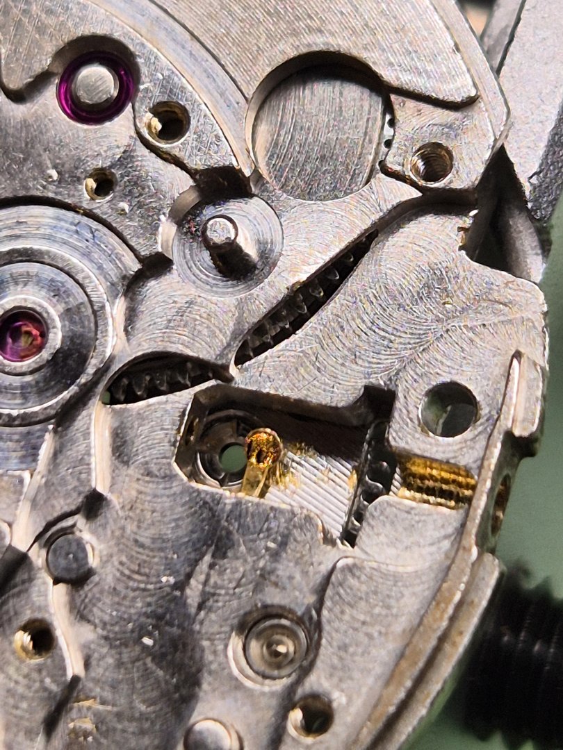

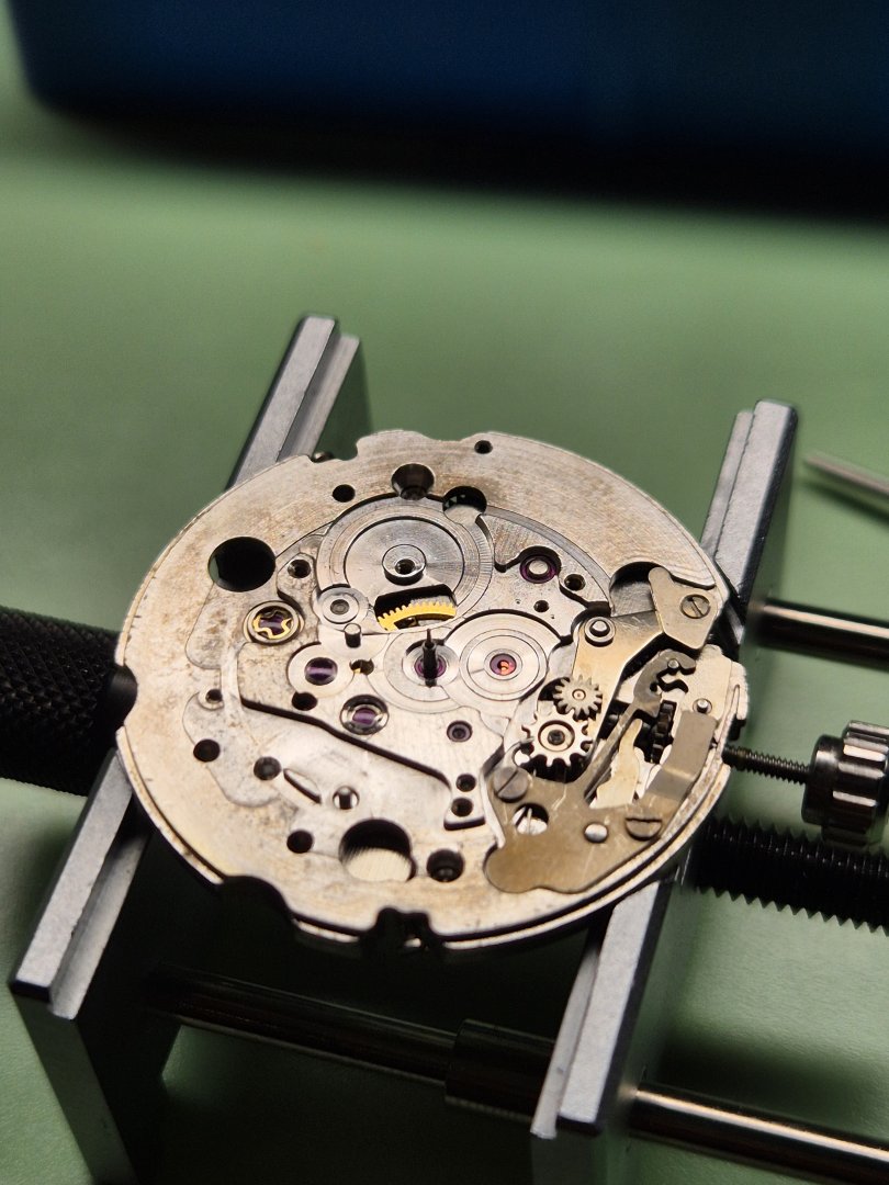

Her kan jeg endelig se at hacking leveren jeg bøyde og manipulerte litt i går stikker ørlite opp i rommet til breguet clutchen. Dette lover bra. Merkene nedi der er ifra en tidligere mann i østen som har prøvd det samme bare uten å demontere verket. Hva faen er poenget?
Breguet clutch smøres med 8301.
Droppes inn.
Mye av keyless monteres, og krone settes i. Alt oljes og greases fortløpende på vei inn.
Grease legges på glideflatene til motionworks.

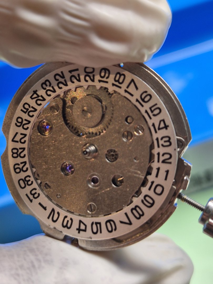

Motionworks og kalenderfunksjon monteres.

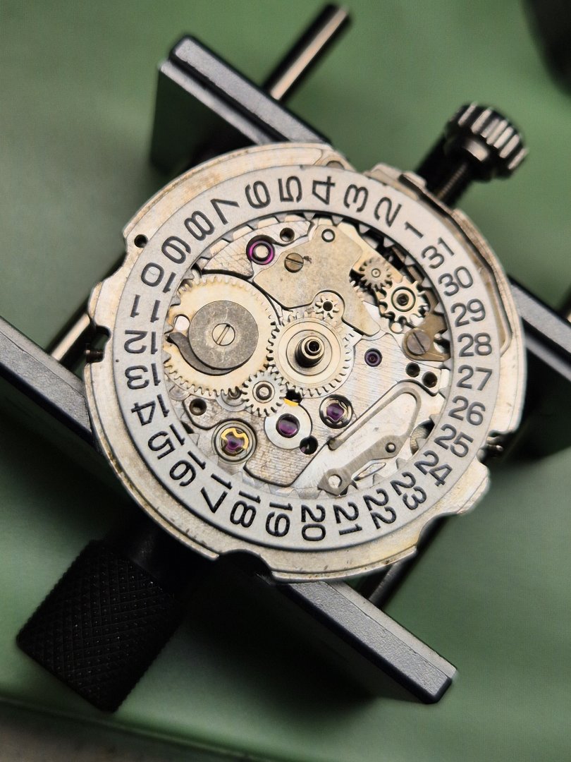

Datoskive legges på, og holdes med et lett trykk nede mens jeg spenner opp fjæra på oversiden av 20 tallet.
Da er fjæra ved 21 tallet på plass, og fingeren ved 12 tallet snart klar for å bytte dato.
Broen som holder alt på skivesiden på plass skrus på og verket snus igjen.

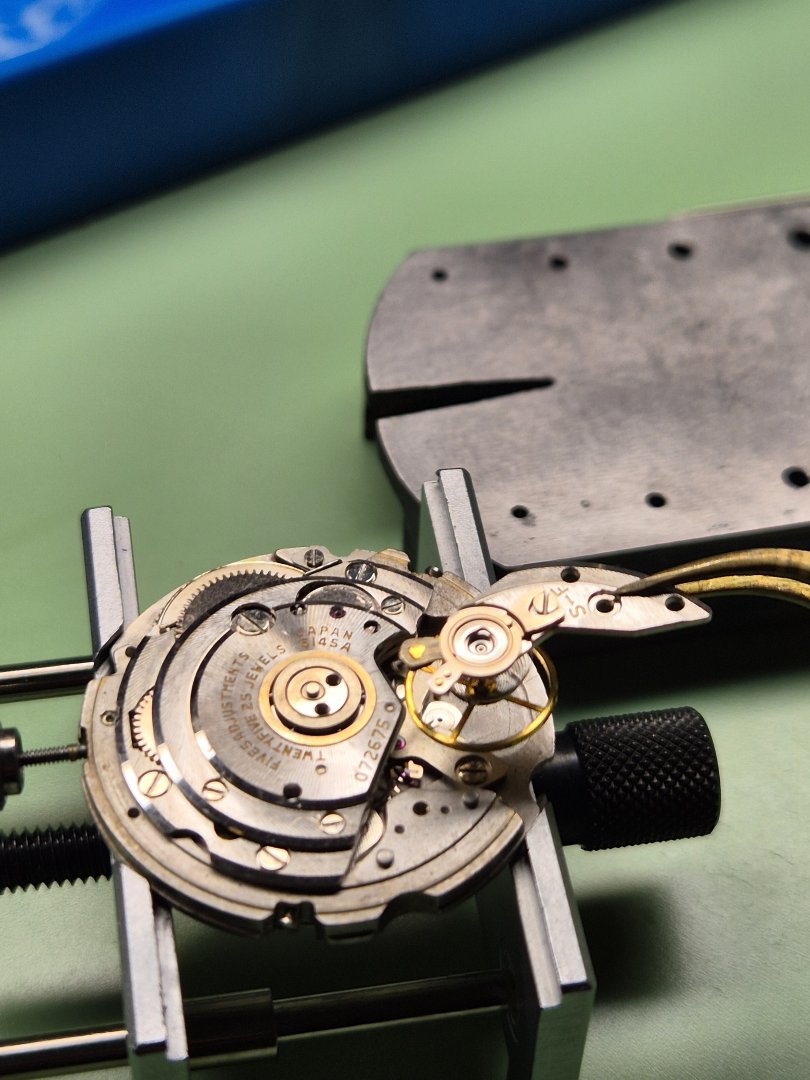

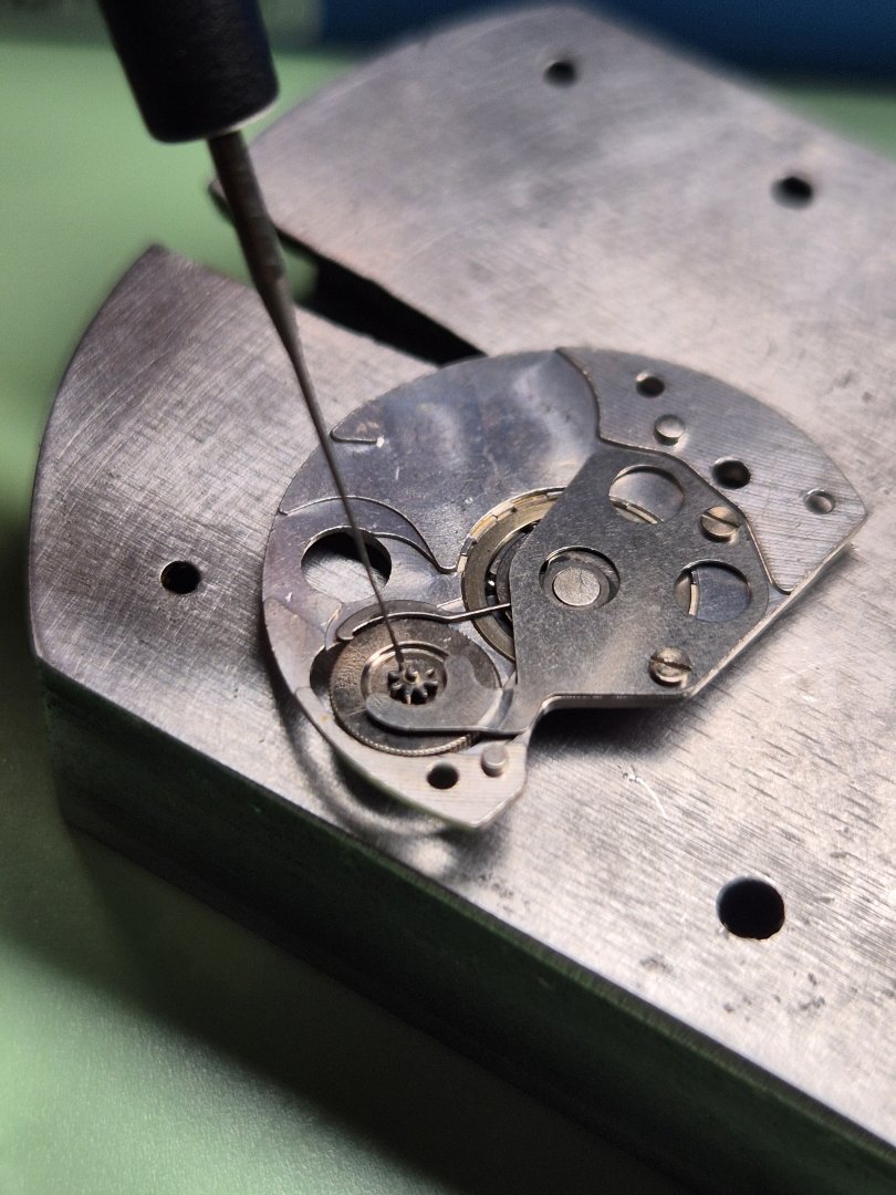

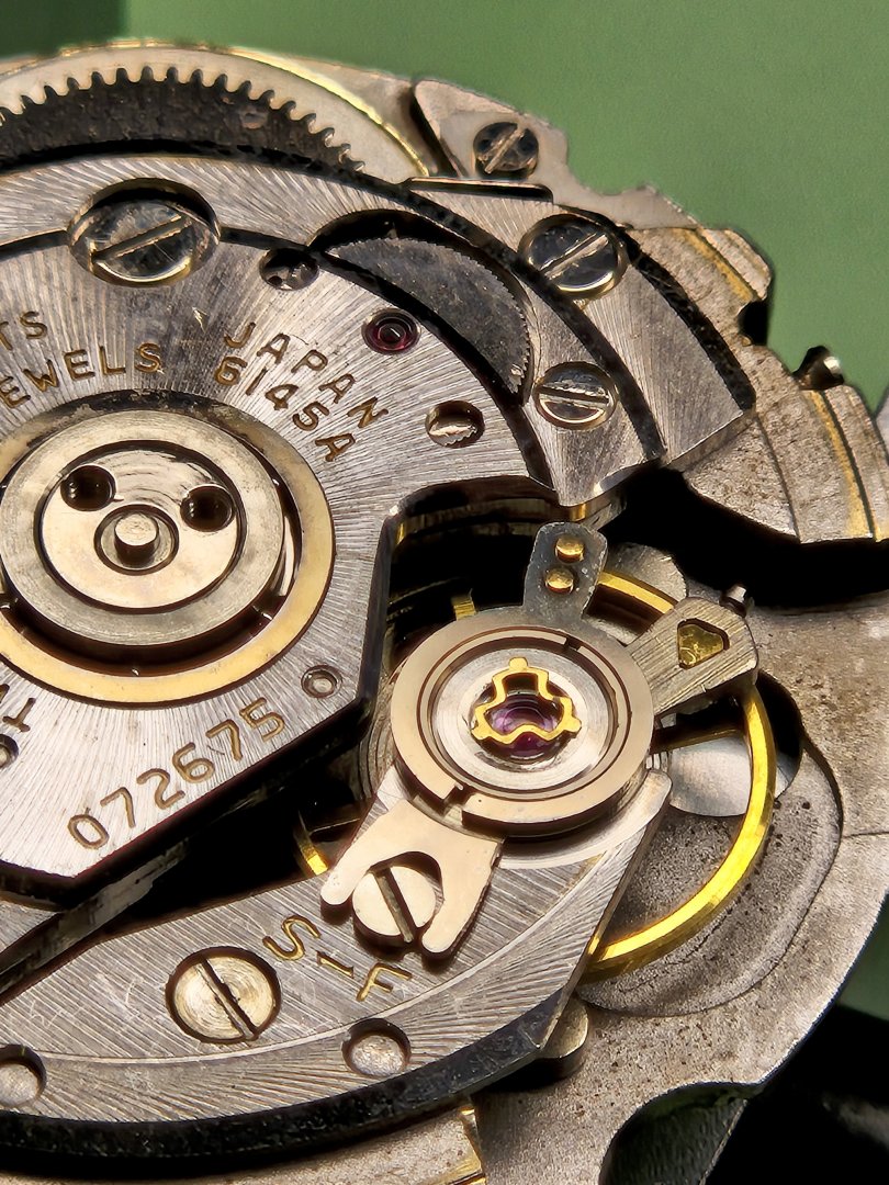

Monterer ratchet wheel og click spring oppå mainspring barrel før jeg trekker godt opp med krona.

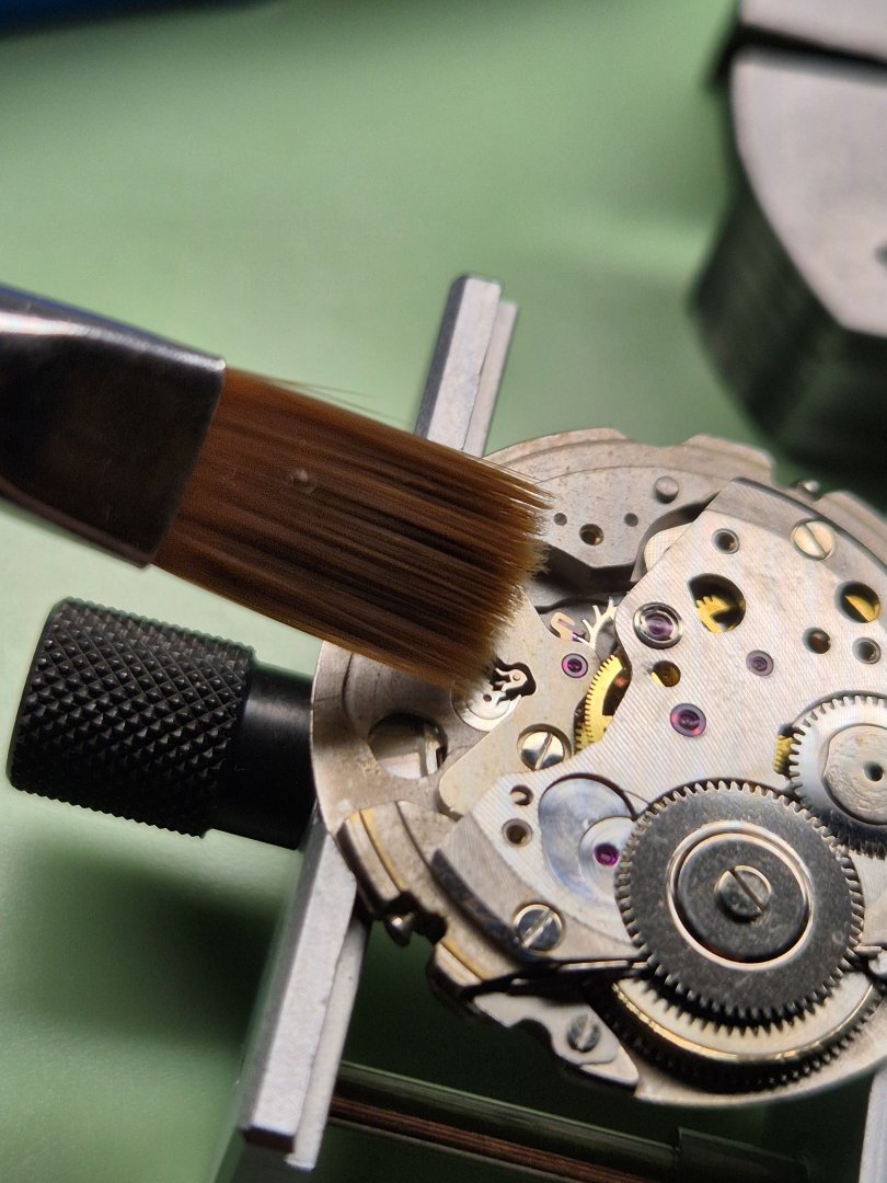

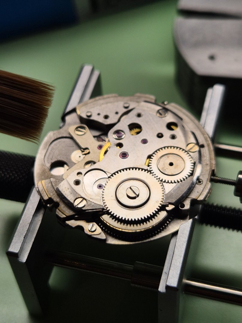

Bruker pensel for å vippe ankeret frem og tilbake. Sjekke at alt fremdeles virker bra og at kreftene i fjæra villig flipper ankeret frem og tilbake.

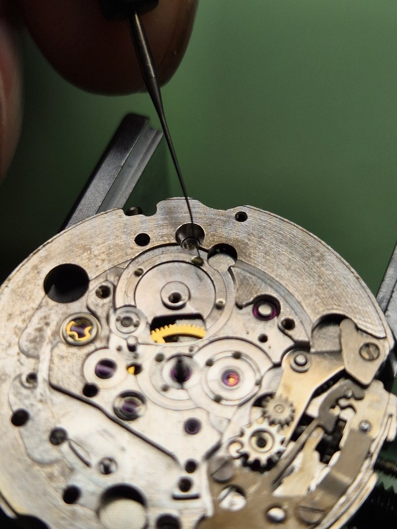

Smører siste akseltappen til transfer-hjulet i magicleveren før jeg legger på automatikkbroen.
Nå begynner det å ligne på noe.

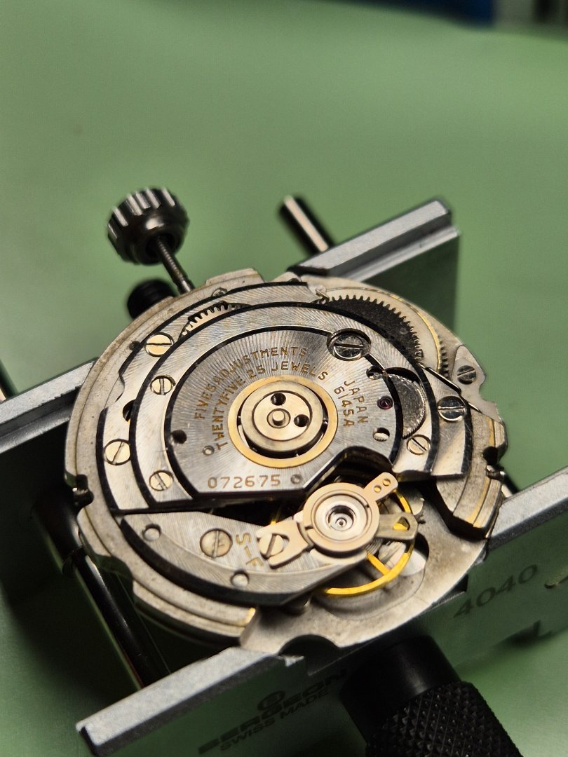

Inn med balansen.
Verket starter villig opp.
Rense juveler
Inn med chaton/cap

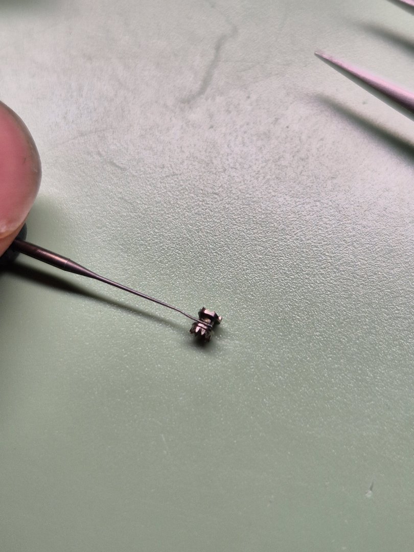

Og så pirke på plass diashock fjæra.

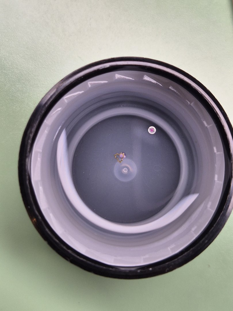

Denne klarte jeg selvfølgelig å sprette langt bort i helvette ett eller annet sted. Jeg HØRTE at og hvor den landet, men tror du jeg finner den????? Neida....

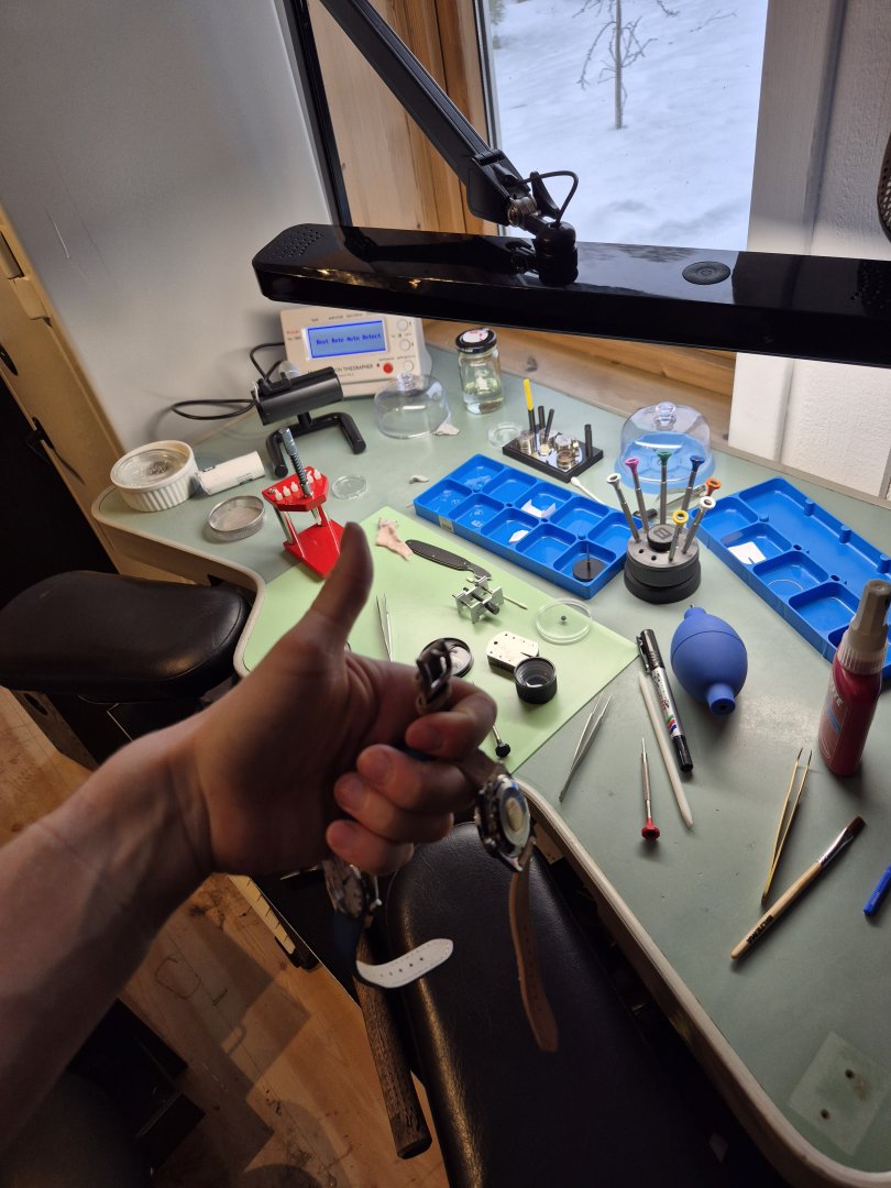

Jeg stiller derimot forbredt 😎😎😎

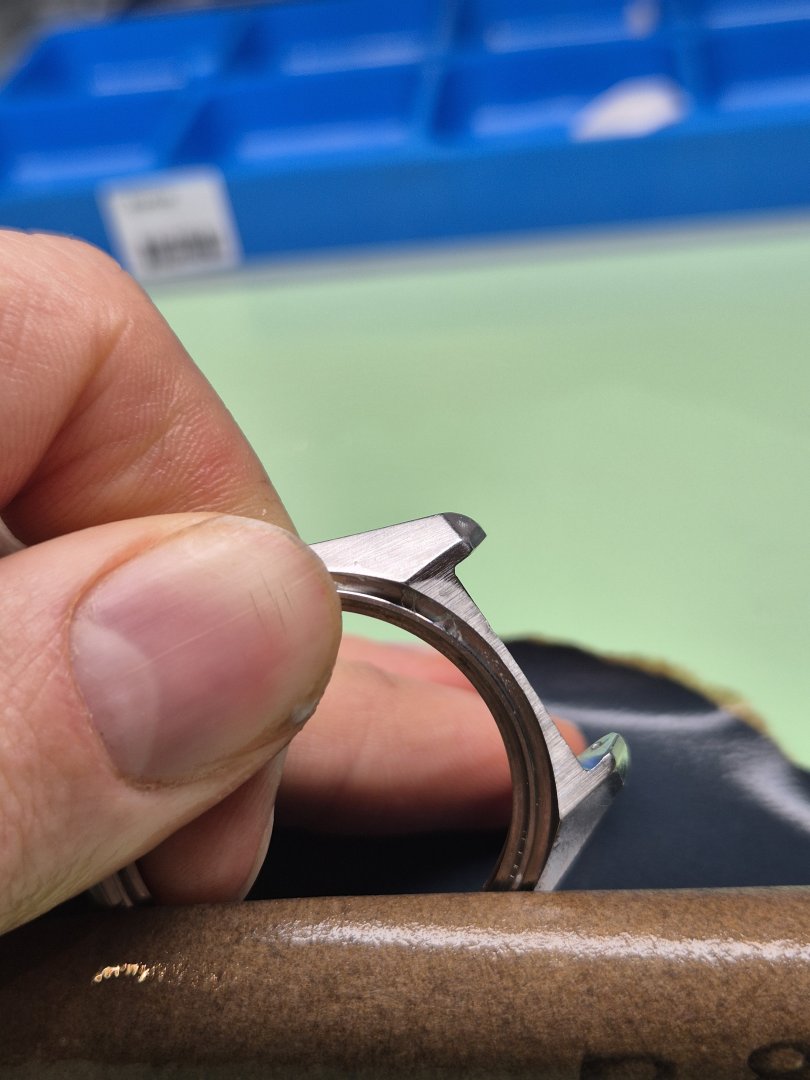

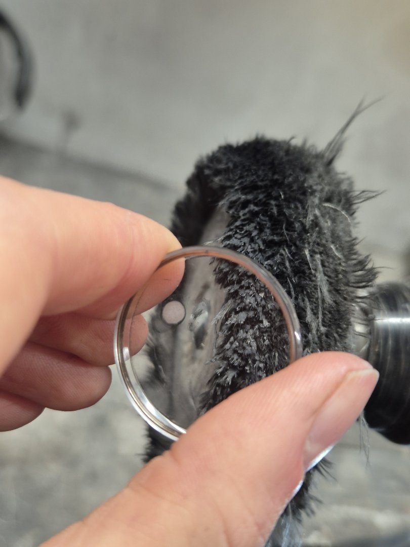

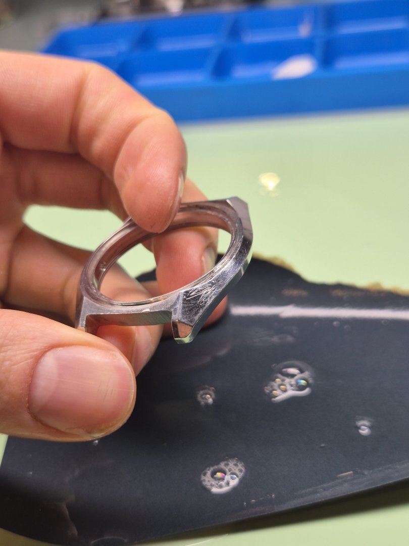

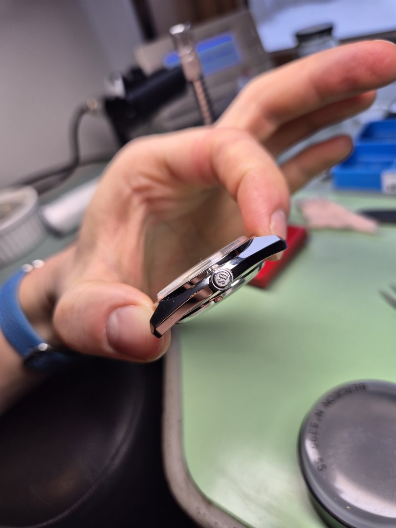

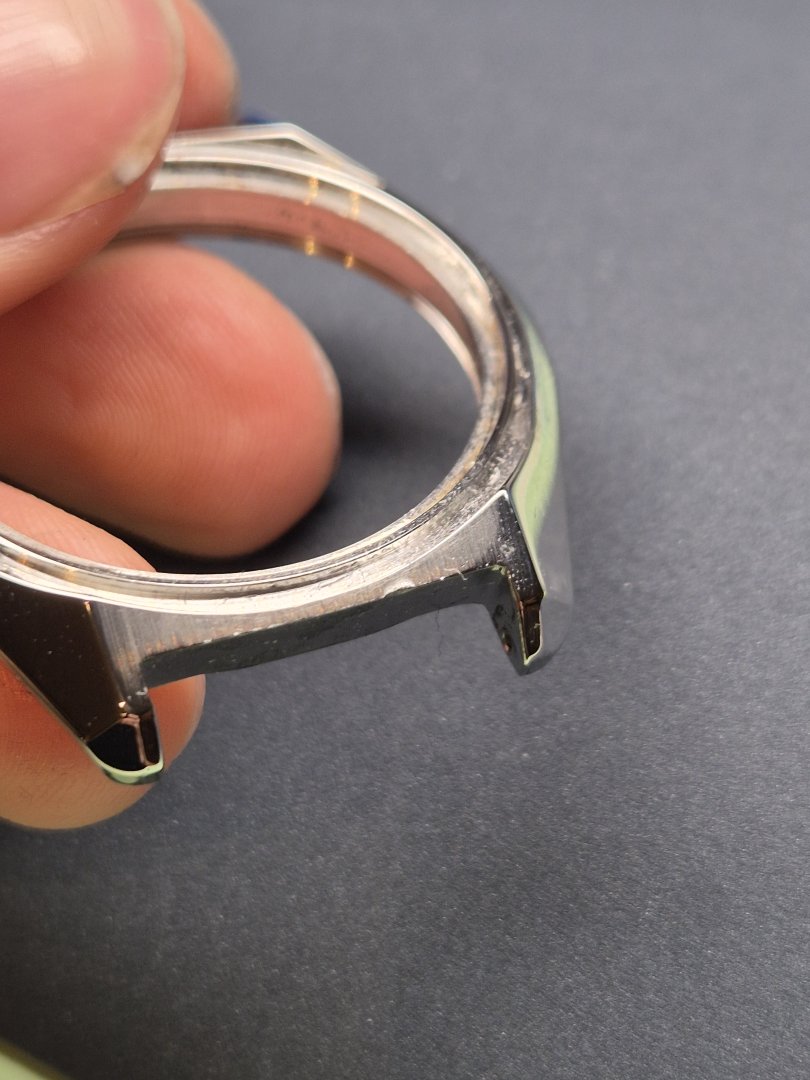

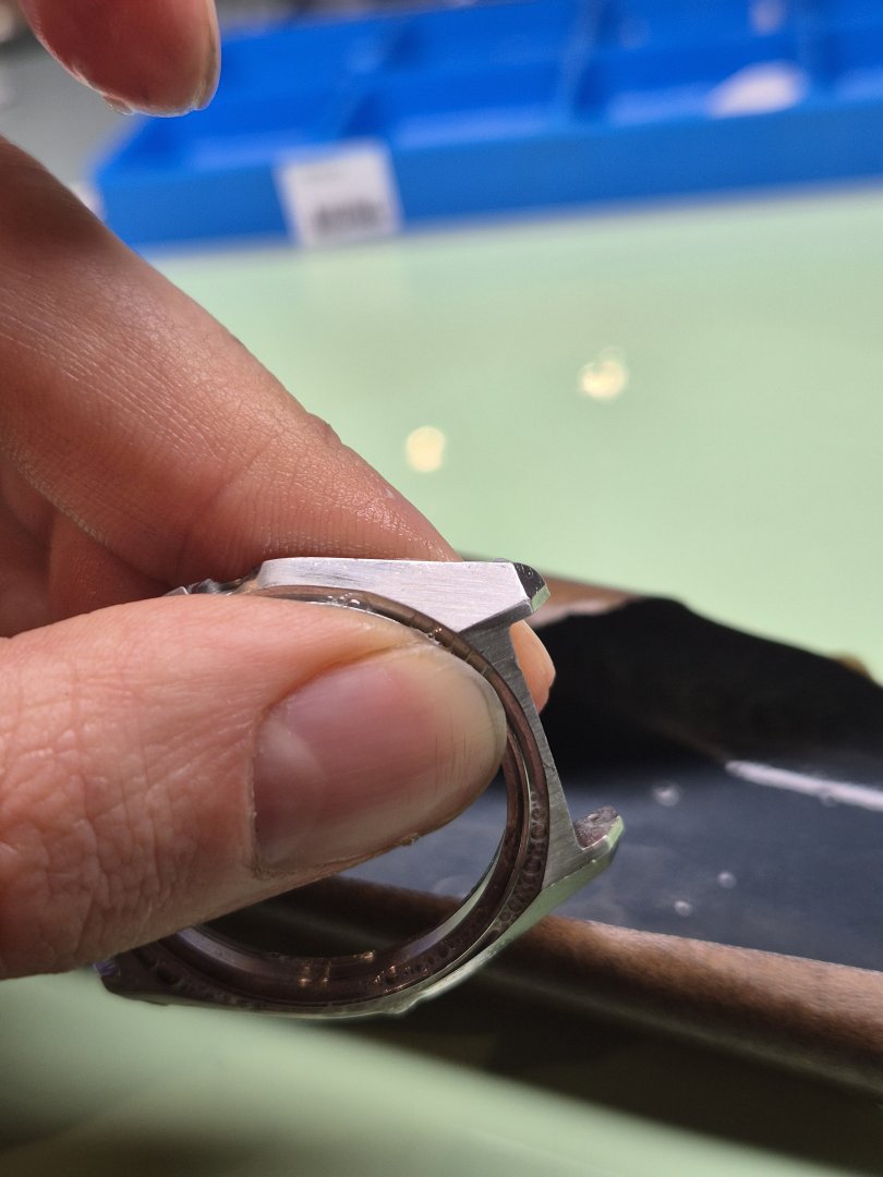

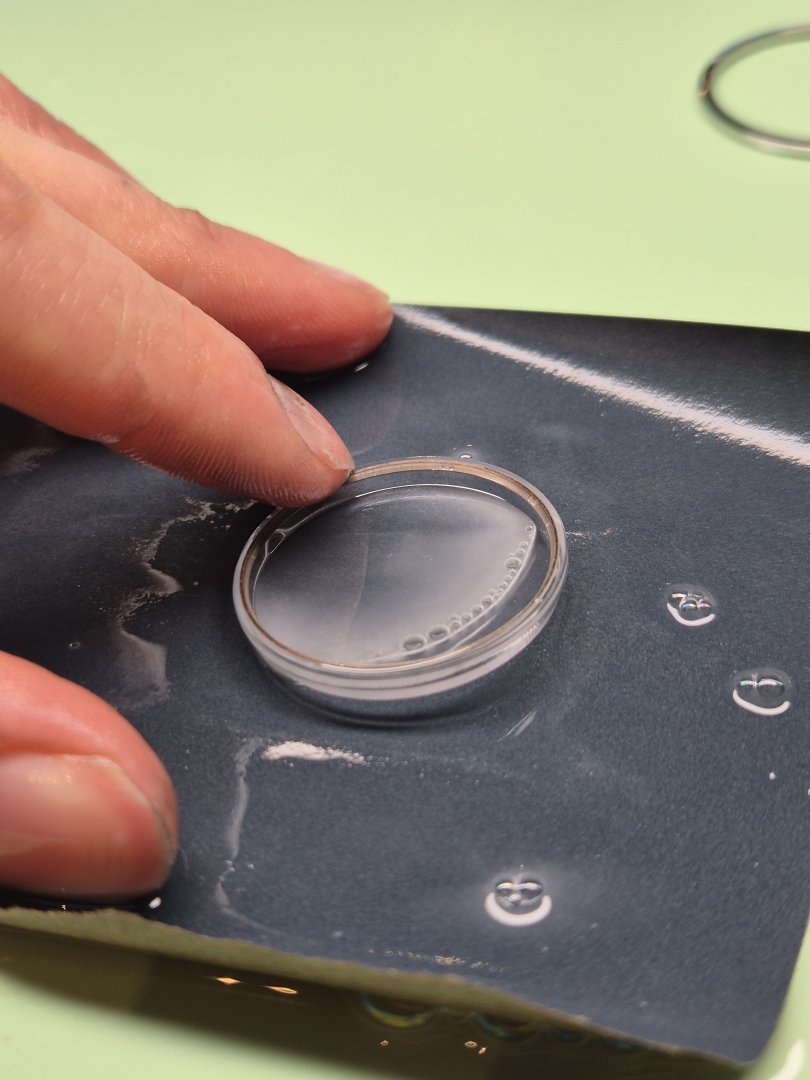

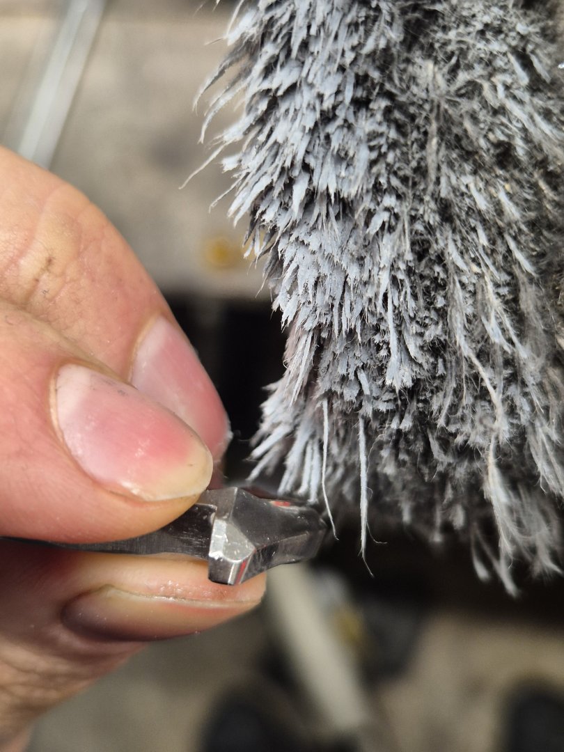

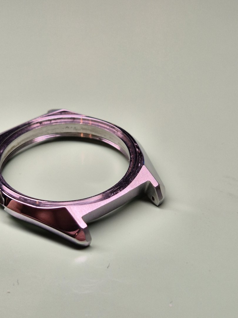

Jeg starter med litt våtsliping av flatene siden disse faktisk er helt flate. Så klarer jeg å holde flatene fine og kantene nogelunde skarpe. Bedre å slipe noe flatt for å få bort riper enn å polere noe rundt 😅
Jeg skulle gjerne hatt en "lapping machine", men det får bli i neste liv 💪🤣

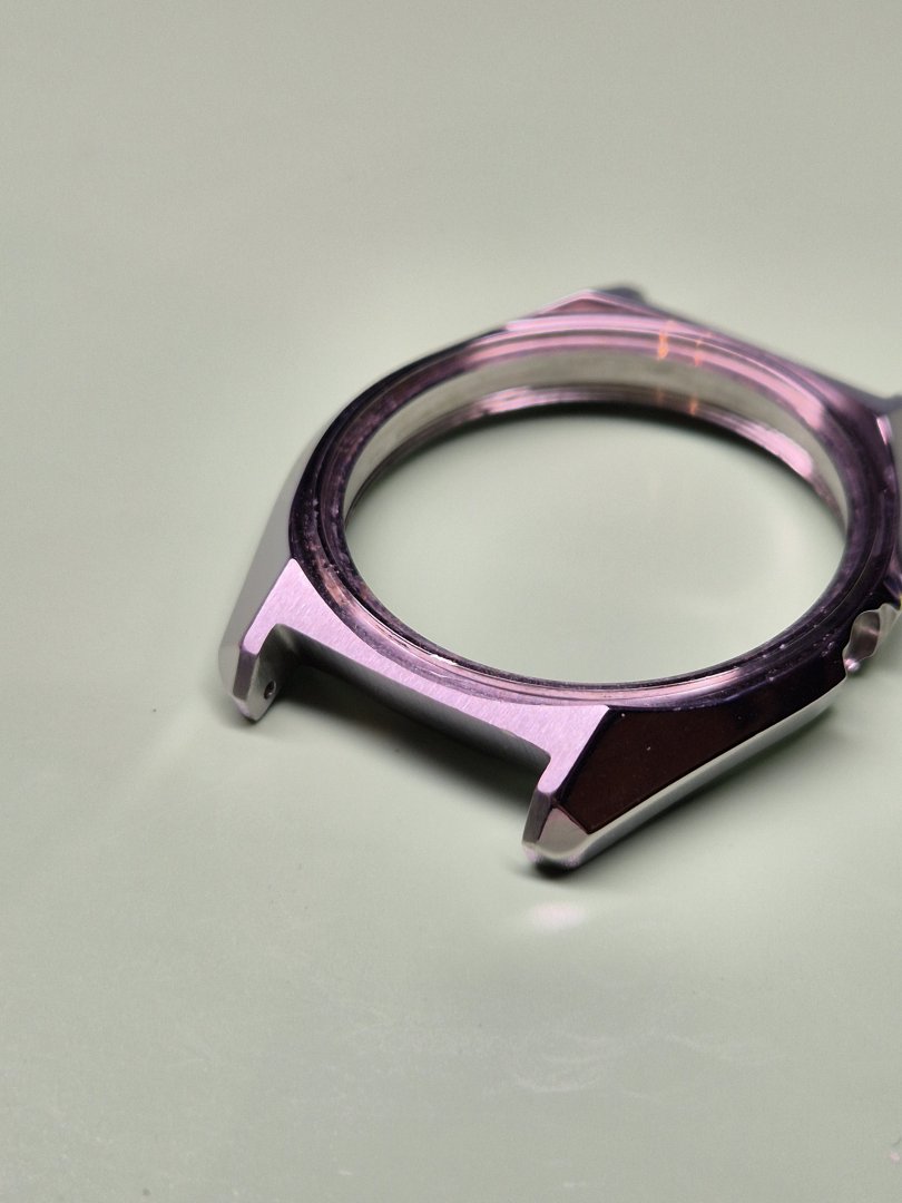

Prøver å polere mest med linjene og kantene. ikke imot.
Våtsliping av glass
Og polering.

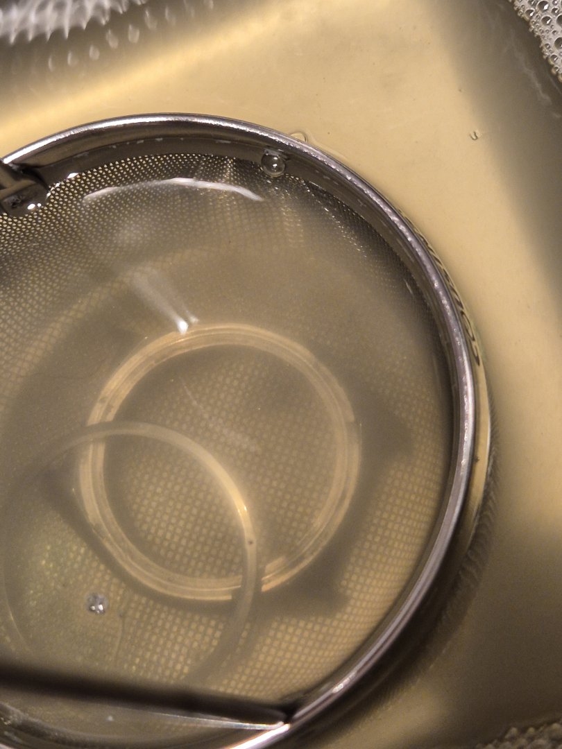

Ultralydvask etter alt er polert.
De børstede flatene har blitt polert de også.

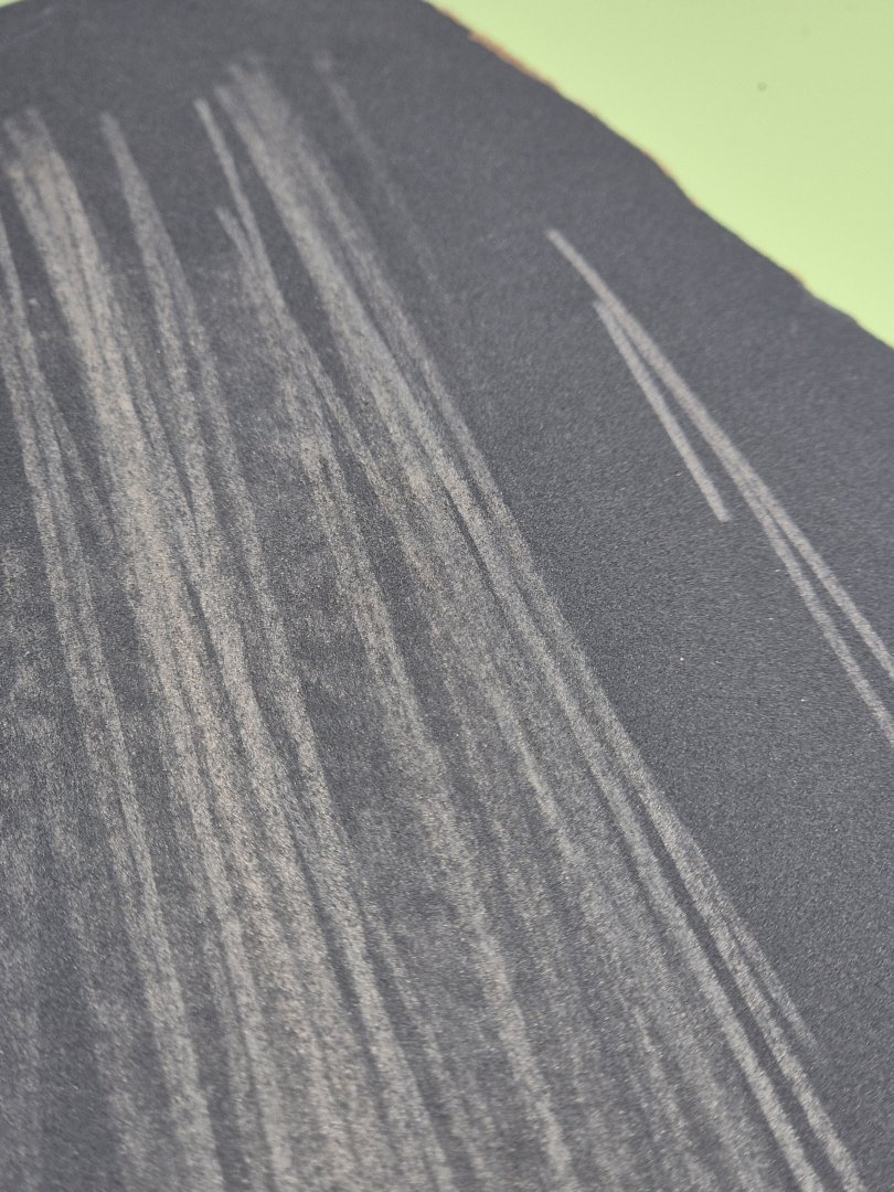

Nå skal jeg prøve å dra de tørt over p800 papir og få tilbake børstingen.
Liten flystripe med japansk rustfritt 🤣
Det ble ikke perfekt. Verken estetisk eller geometrisk. Men det ble absolutt godt nok!

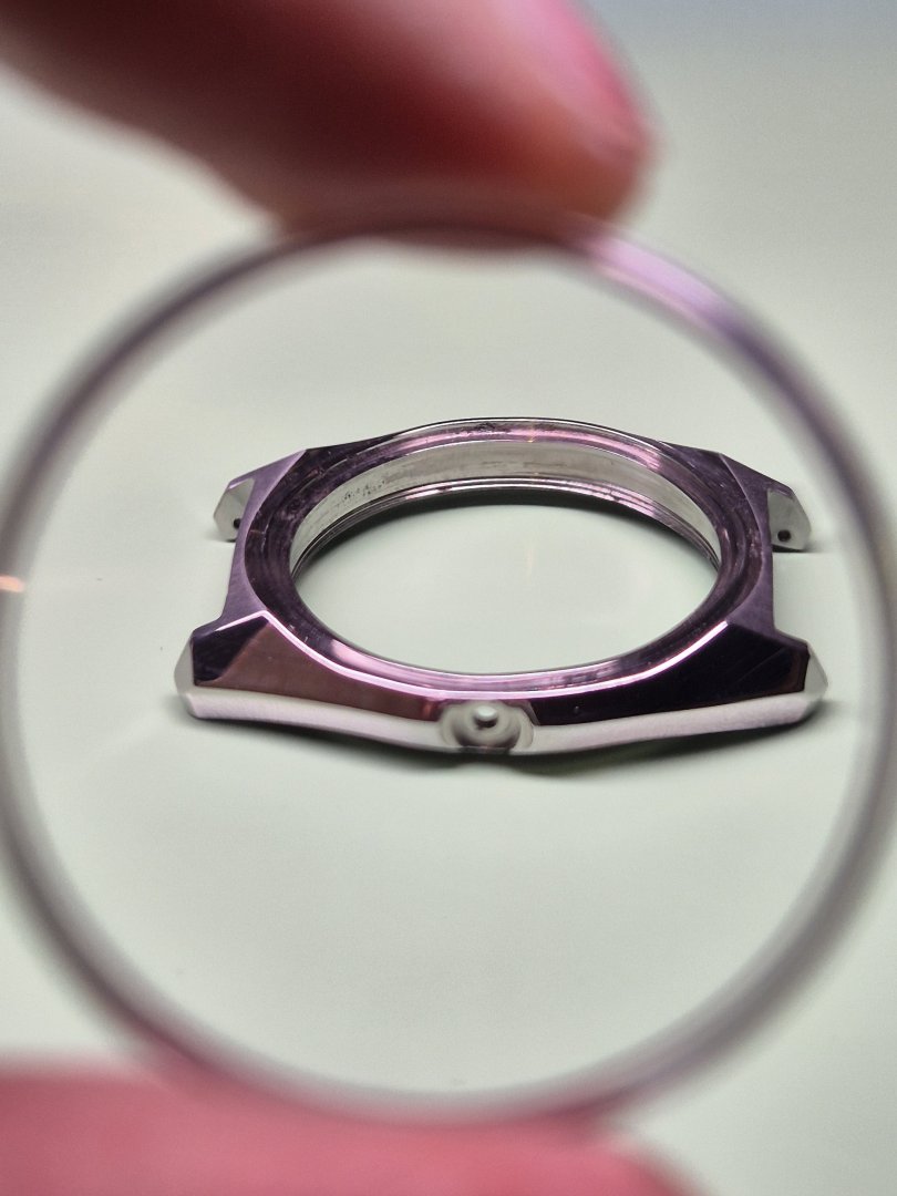

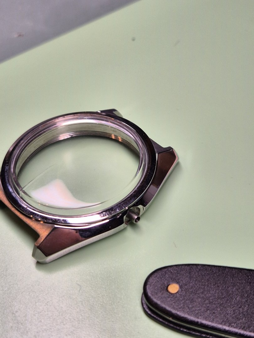

Montere glasset neste. Sittet å gnukket og banna på INNSIDEN av plexien pga at en kar før meg har prøvd på det samme. Men egt bare lagd mer riper. Mye qtips og gnukking. Samt avfetting i isopropanol for å få bort det fettete poleringsmiddlet jeg bruker mellom hver gang jeg skal inspisere.
Og det var her jeg kanskje dummet meg litt ut...
jeg tror rett og slett at kjemien tok det 50 år gamle glasset. Eller kanskje mine 10 tommeltotter. Samma. Det ble montert, men nytt skal bestilles før jeg tar natta.
Litt sylindrisk fastlåsning, samt utvidelse av crowntuben slik at denne satt litt trangere inn i kassa.
Nå blir det senga 🤓 nei... japanske aksjonssider å leite etter glass først ja.....

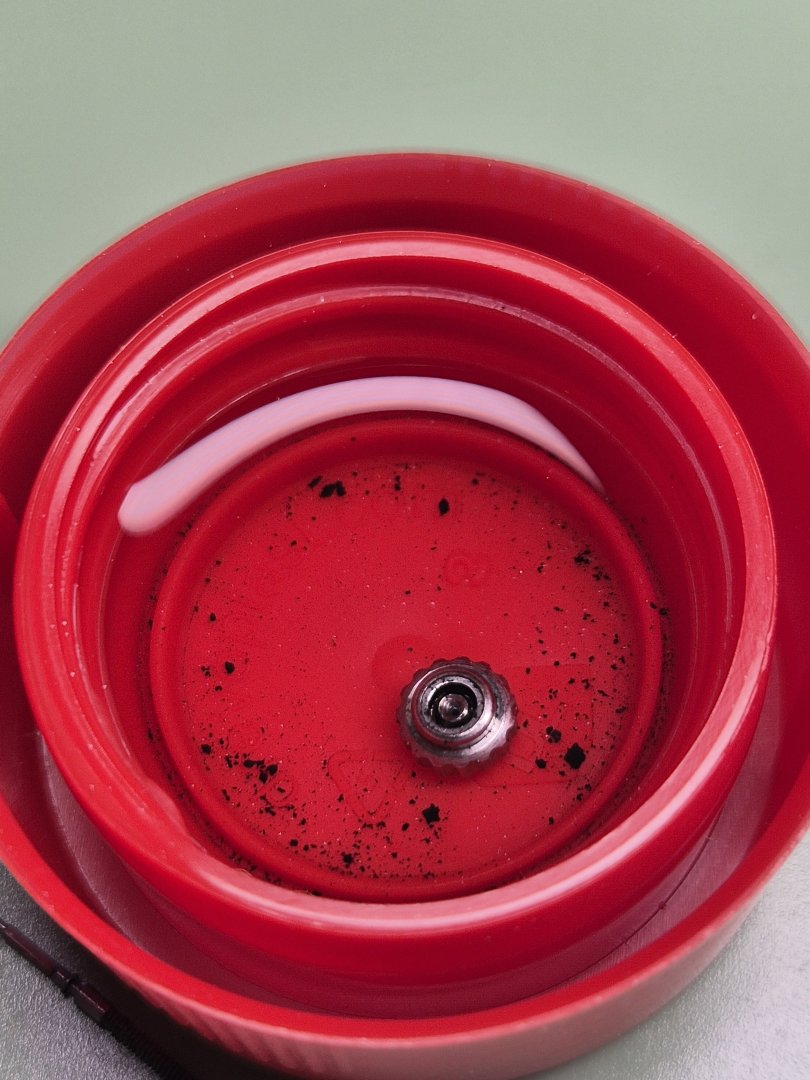

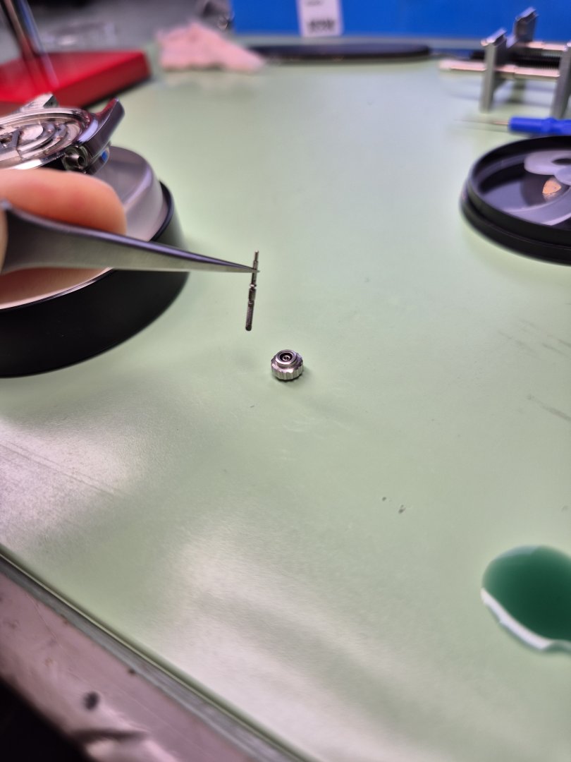

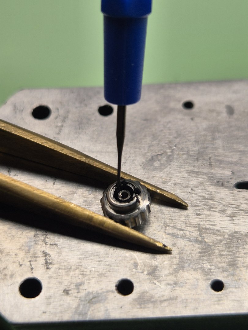

Som man kunne se på en av de første inleggene så satt krona så jævelig fast i crowntuben at jeg måtte dra ut crowntuben sammen med krona da jeg først dro den ut. Klarte knapt å trekke klokka med krona i.
Dette pga pakningen inni krona.
Seiko lagde disse kronene (som fjørhusene) ikke mulig å serve. Man klarer ikke å grave ut o-ringen og erstatte den med en ny. Ganske likt som på seiko vintage dykkere.
Fett nok. Krona er blitt en servicedel. Ok. Og det er jo et lass med kroner å få tak i. 500kr for en ny en. Null problem. Null stress joggedress tenker kanskje du?
Problemet er at dette er 50 år gamle nos kroner som aldri er vært tredd innpå en crown tube. Eller stått montert innpå en crowntube. Dvs at disse kronene har en o-ring som passer ENDA dårligere innpå. Man får rett og slett ikke brukt disse kronene. Ikke rart de er så billige 😅
Litt googling senere og lest på diverse fora: aceton, grave og fjerne.
Som sagt som gjort.

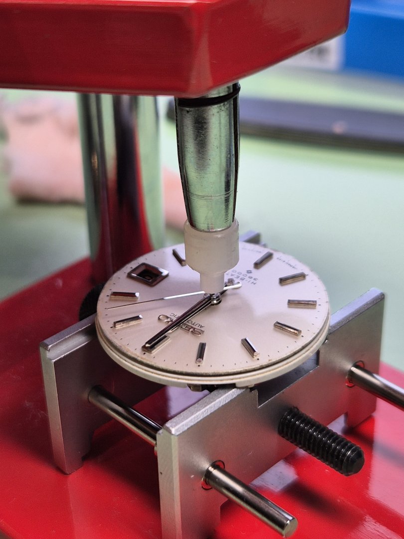

Frem med skive of visere.
Stiller tiden uten visere heøt til datoen akkurat knepper over. Merk den flotte fingeren mellom 25 og 24.
På med skive og stramme skiveskruene.
På med visere.

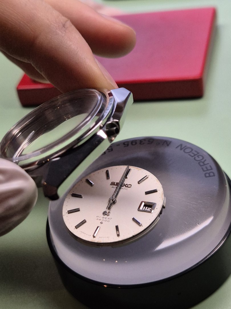

Her kommer kassen!

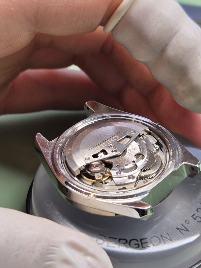

Og på med rotoren helt til slutt.
Reaksjoner: holmby

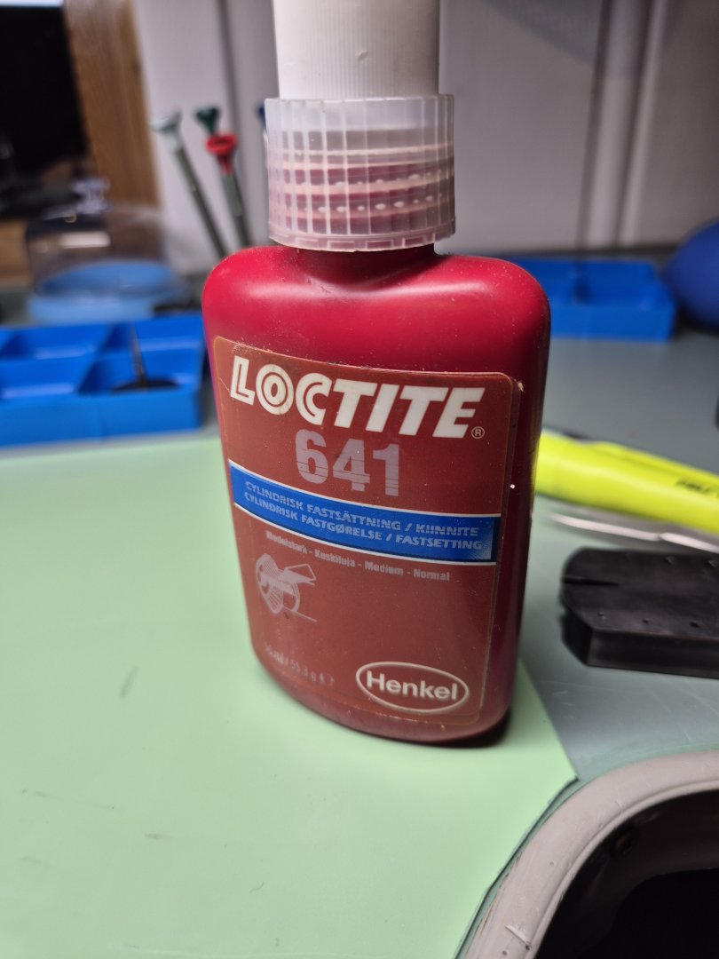

Loctite på crown stemmen. Og skrues på krona. Strammes godt.
På med et tykt og godt baklokk samt pakning. Dette var jo seikos første automat og hibeat i kombo, så rotoren er svært tykk og tung for å klare å trekke den tykke fjæra. Gammeldags, men forklarer hvorfor baklokket stikker så langt "ut".
Man kjenner rotoren da man går med den for å si det mildt 😎

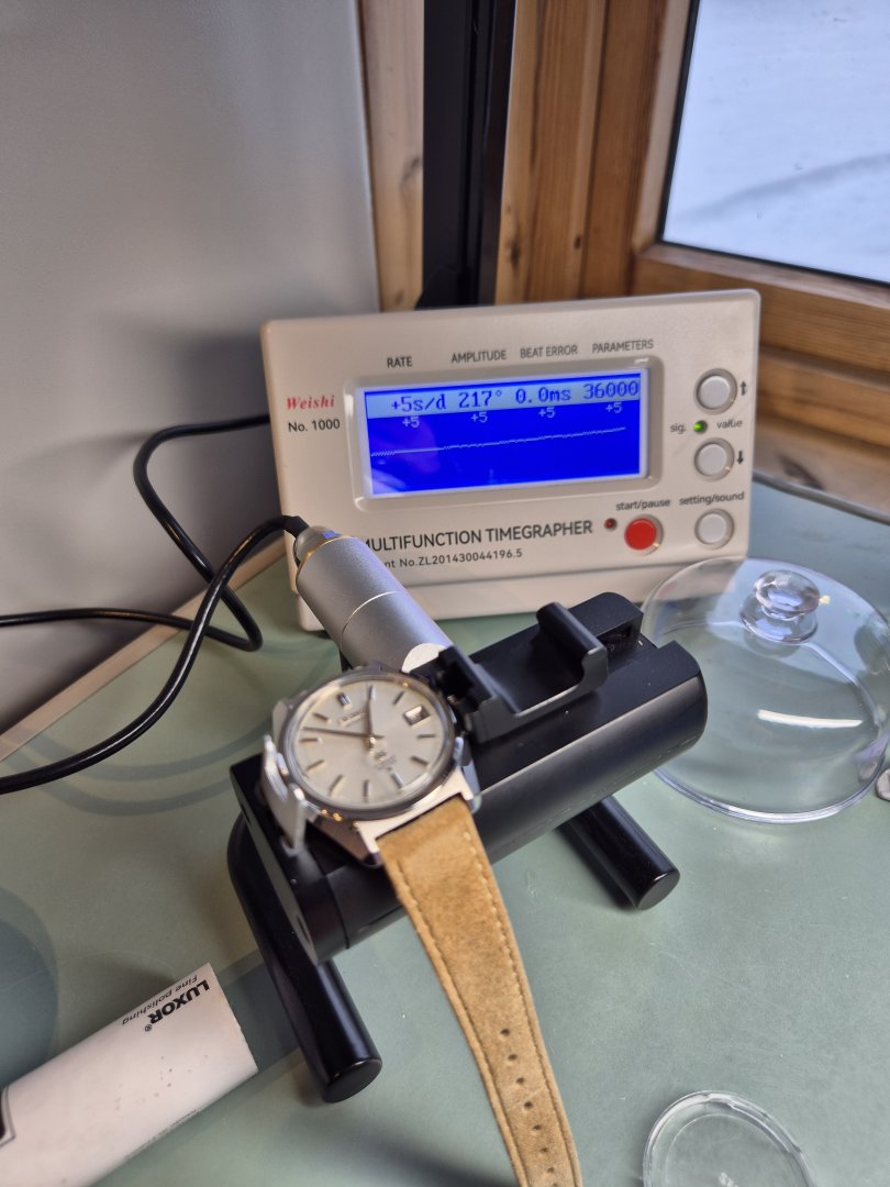

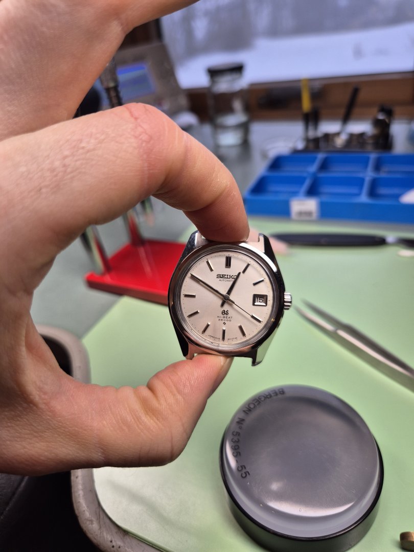

Woha! Its alive and kicking!
Går fremdeles bedre enn de fleste nye seikoer i salg i dag 😉

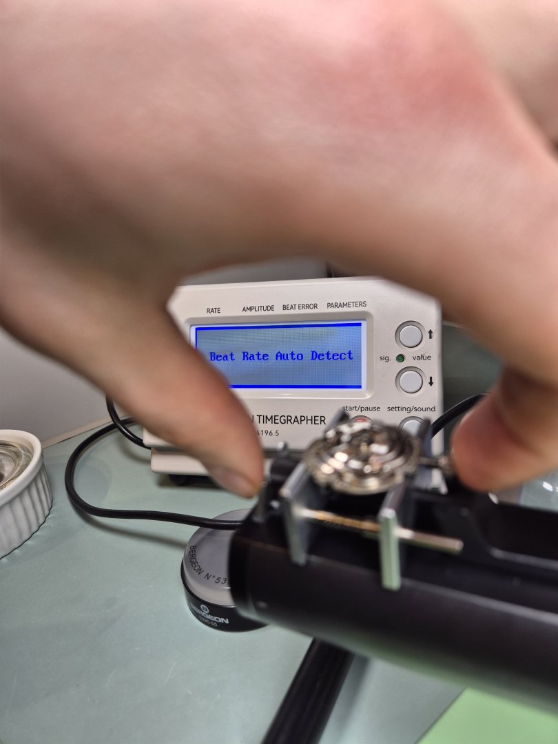

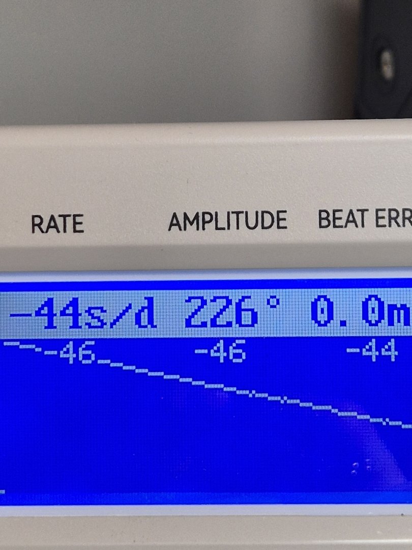

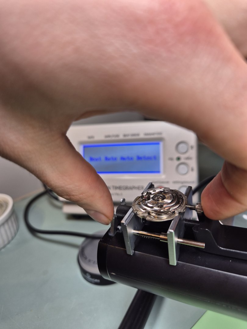

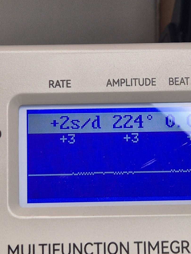

Finregulering da jeg skal bytte glasset om noen uker.
