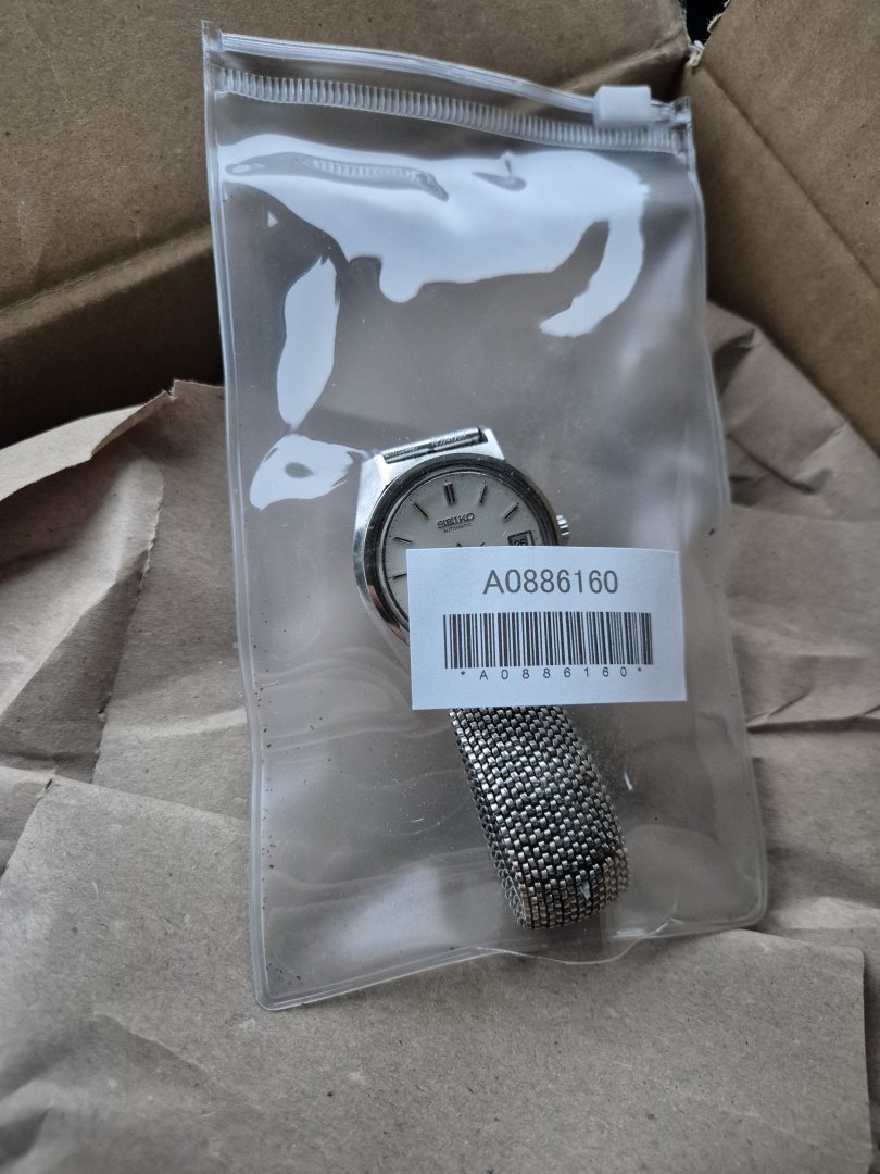

Jeg tok litt av på en auksjon i japan og betalte litt for mye for en sliten GS 6145, men skit au. Den er nærmest urørt (håper jeg) og ser ut til å ha originale finishen.
Service og lett polish, så skal vibse om det blir klokke av denne også 😀
Grand seikos første automatiske hi-beat!

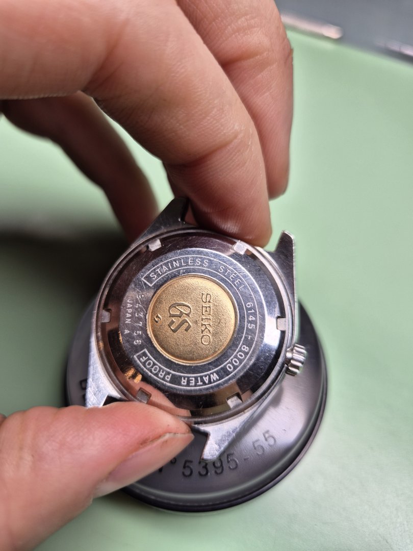

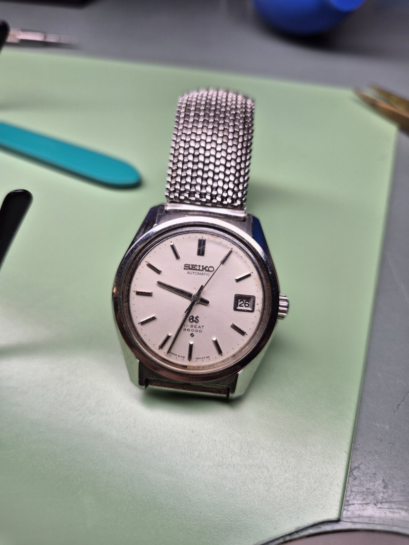

Kassa ser lovende ut. Noen dings, men jeg tror jeg skal klare å få denne pen nok for hva dette er.

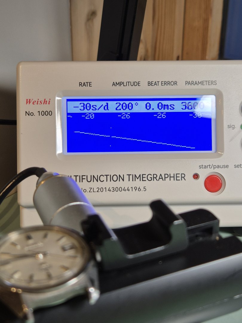

Går ok i timegrapher. En stor lettelse. Jeg snakker og leser dåelig japansk, og selgeren skrev egt ingenting om tilstand. Mye tyder på at den kun trenger service

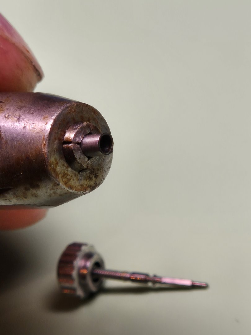

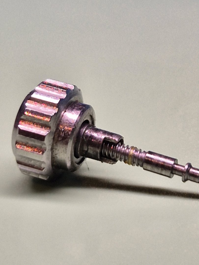

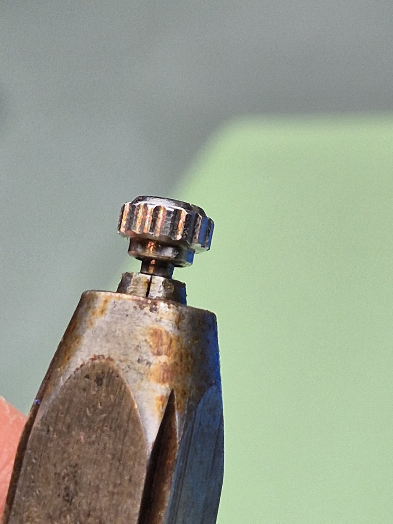

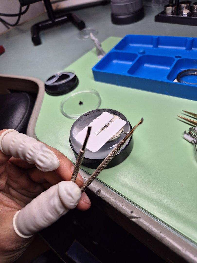

Krona var svært hard å trekke. Men den hang ikke i urverket. Den hang fast i en presset "tube" som så var presset i kassa.
Ved beuk av en pin vize får jeg dratt denne tuben av krone/stem.
Tuben skal presses inn her igjen, men det får bli etter polering osv. Må festes med spesiell loctite i tillegg.

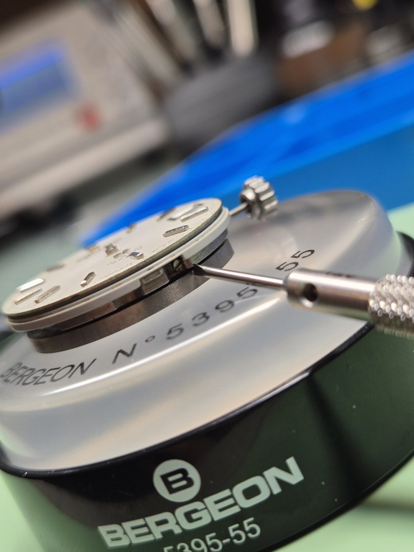

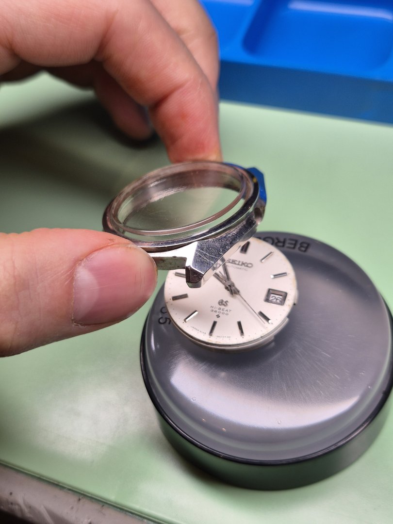

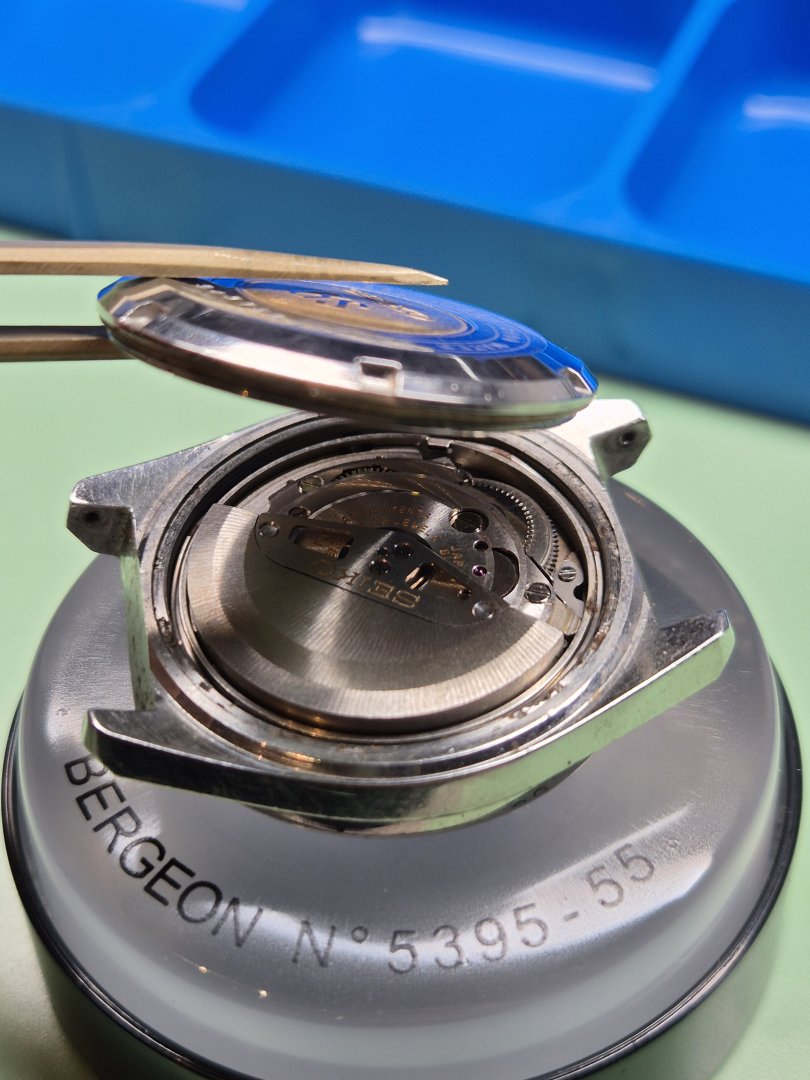

Ut av kassa.
Og av med visere.
Bruker spisepinner til dette.
Jeg kaller det for spisepinner ihvertfall. 😅

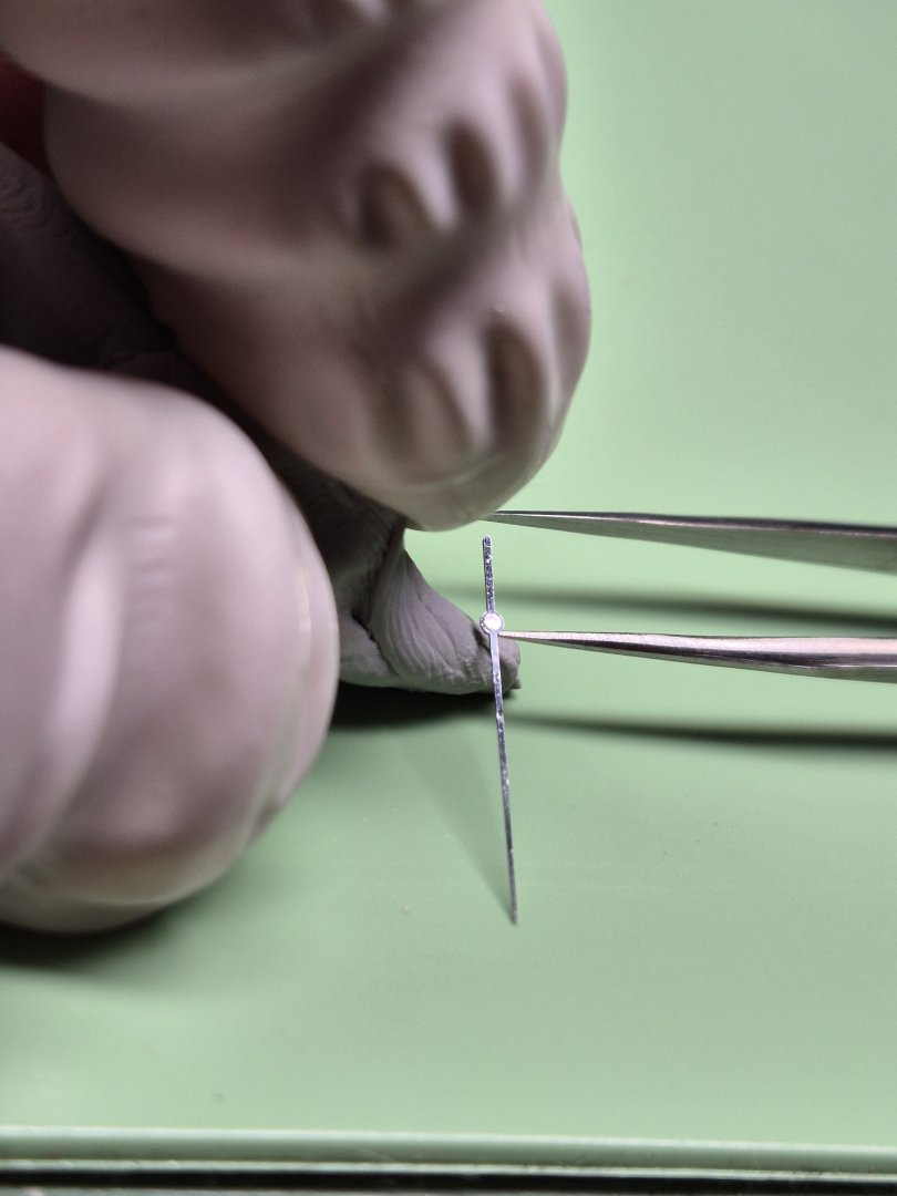

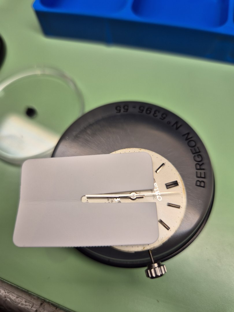

Viserene ser litt fettete/møkkete ut. Jeg drar lett over de med rodico for å fjerne dette belegget. Funker ganske bra!
Har også bestilt 3 og 1 micron diamant lappepapir som kanskje skal brukes veldig lett på viserene. De var ørlite ripete etter å ha blitt behandlet med pinsett feil av en før meg. Jeg får se hva jeg tørr da den tid kommer.

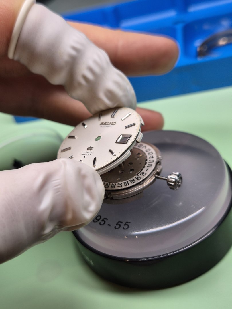

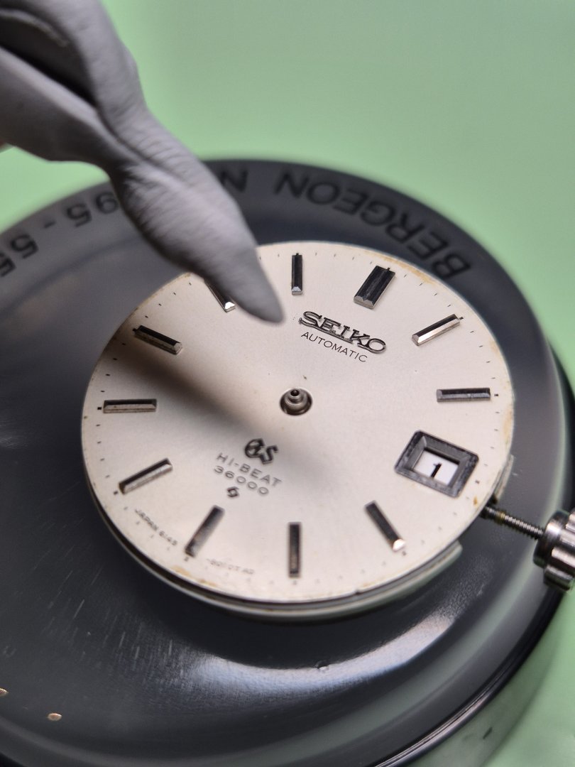

Jeg fjerner det jeg kan av drit og møkk på skiva. Passer på å ikke komme borte noe trykk/skrift osv. Vintage er skjørt.
Skiva er ikke plettfri og har noe missfarging ut mot kantene. Det er dog og forvente. En strøken nos skive i seg selv er verd 4-6k på en god dag. Svært mange av disse gamle gsene har slitne skiver og kan "reddes" av en slik skive. Derav prisen. Denne skal få beholde originalskiva.

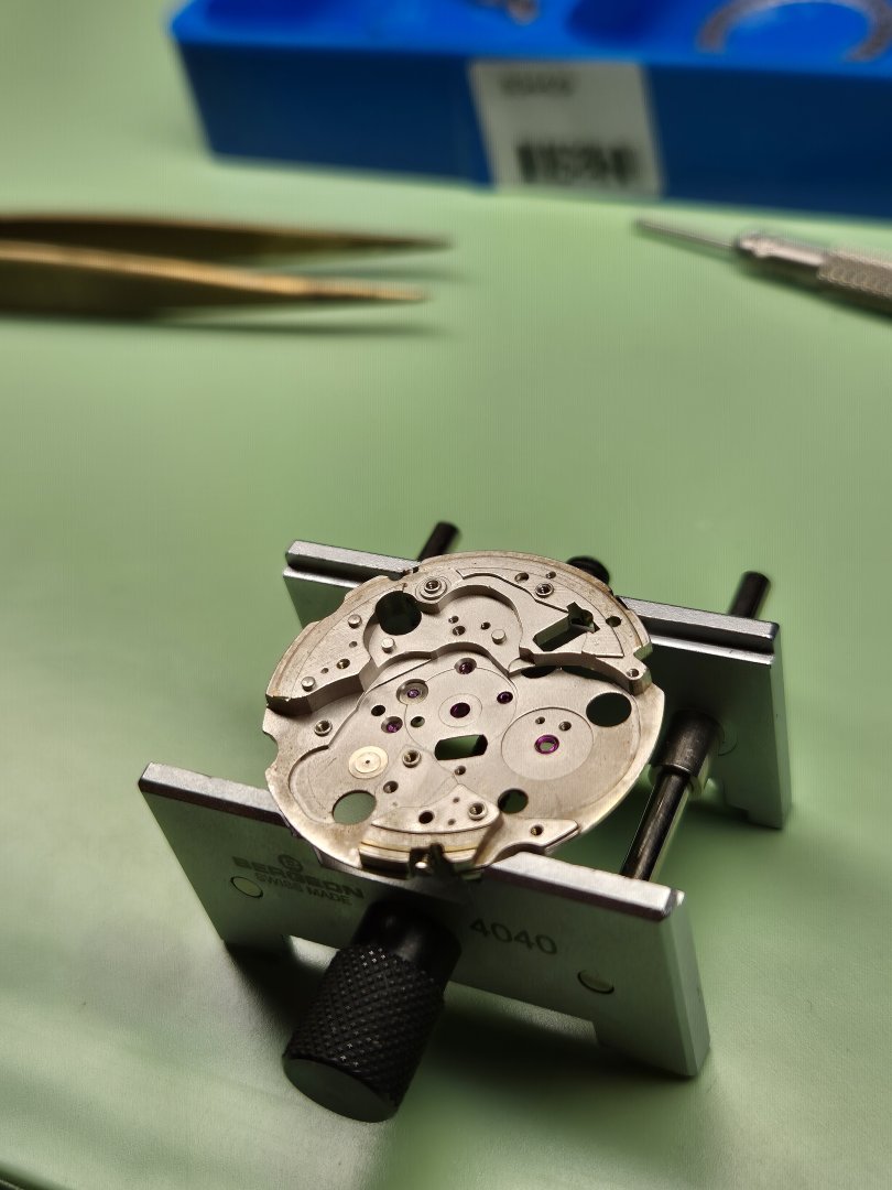

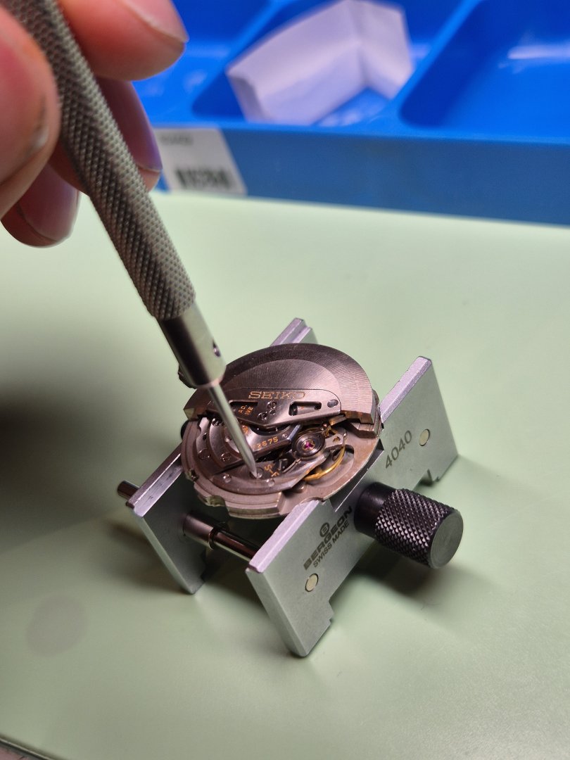

Verket over i verksholderen, og fjerning av chaton og capjewel først.
Ut med balansen først. 👌
Broer løftes ut med messingpinsett. Skal ikke ripes opp 👌
Ganske pent dekorert til å være 70 tallet!

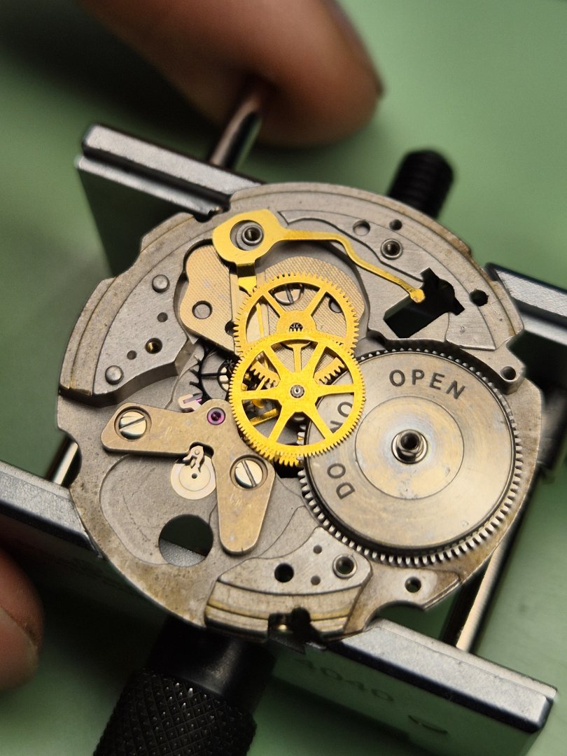

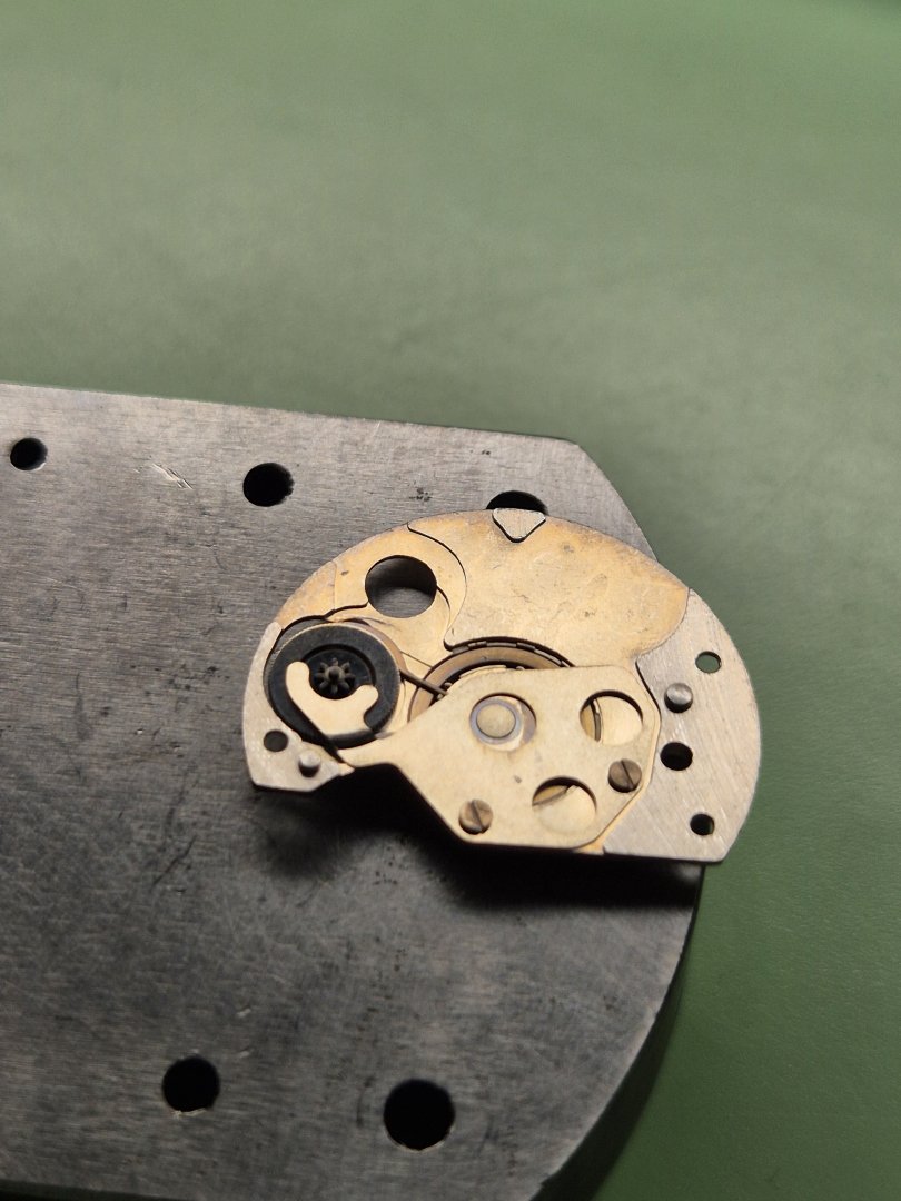

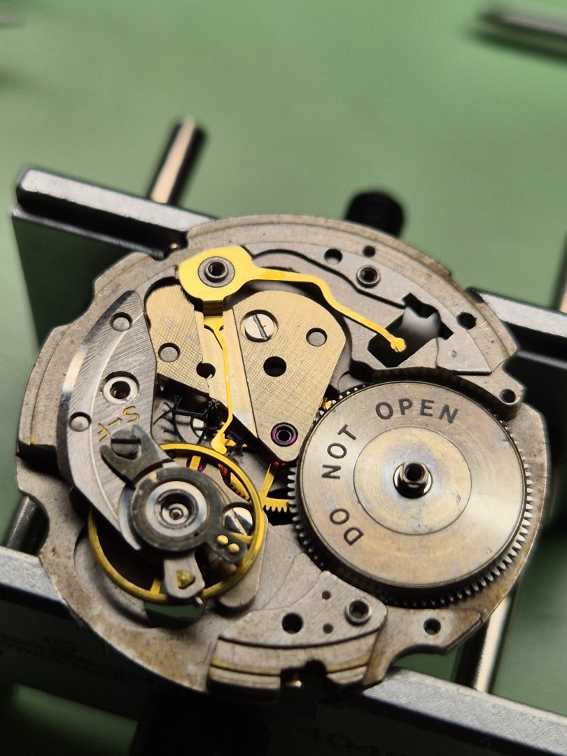

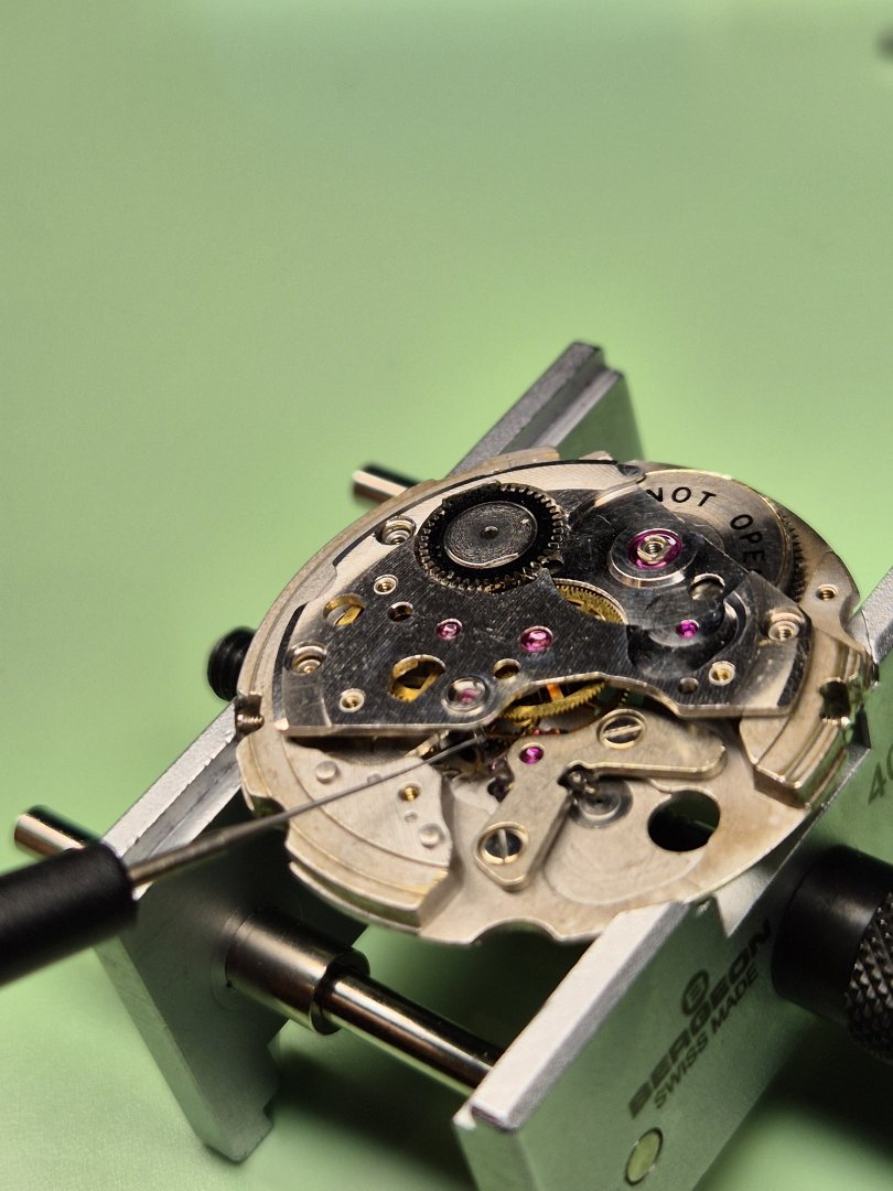

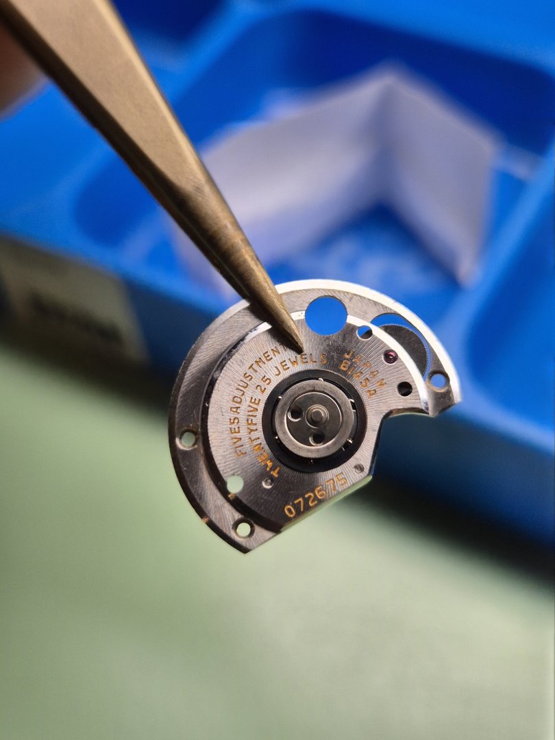

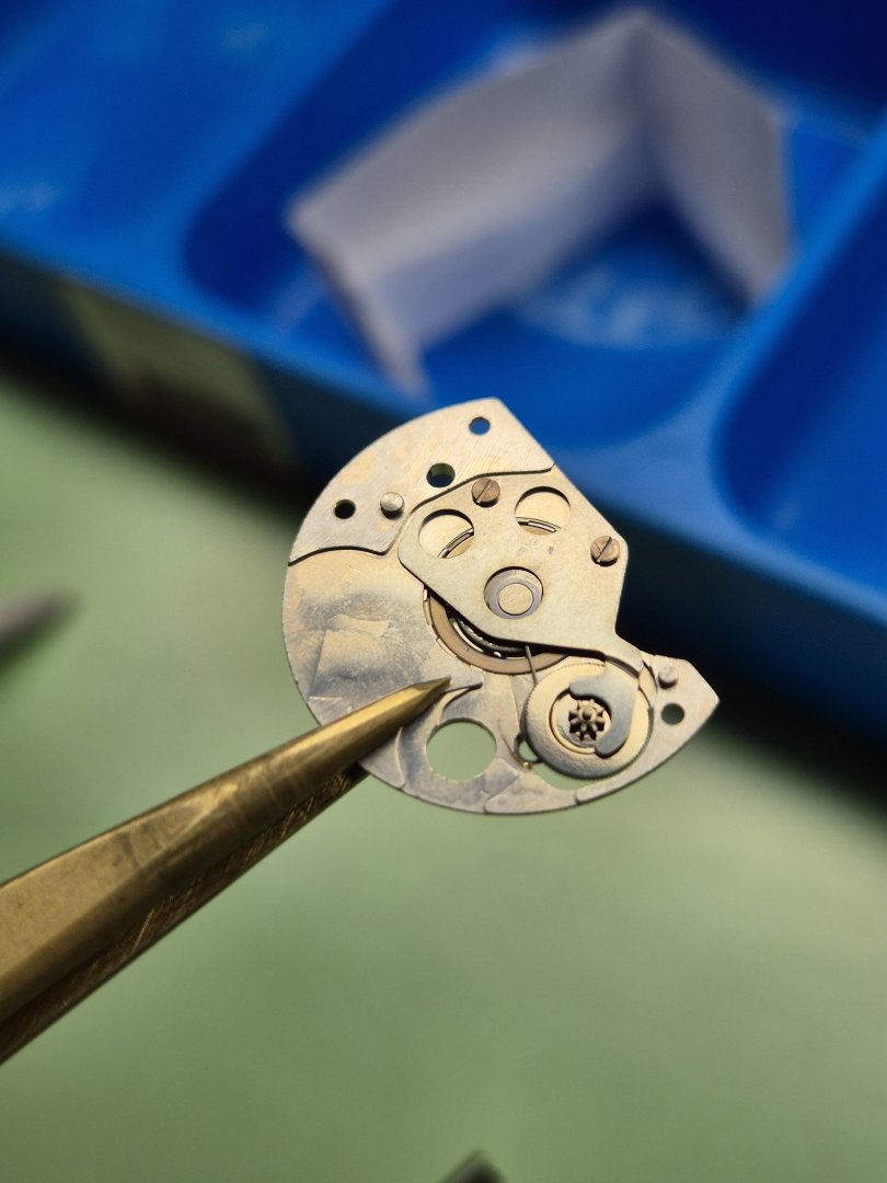

Ut med en ganske genial bro med automatikk. Kulelager integrert!
Dette fikk man ikke kjøpt løst. Skulle man bytte lager måtte hele broen byttes.

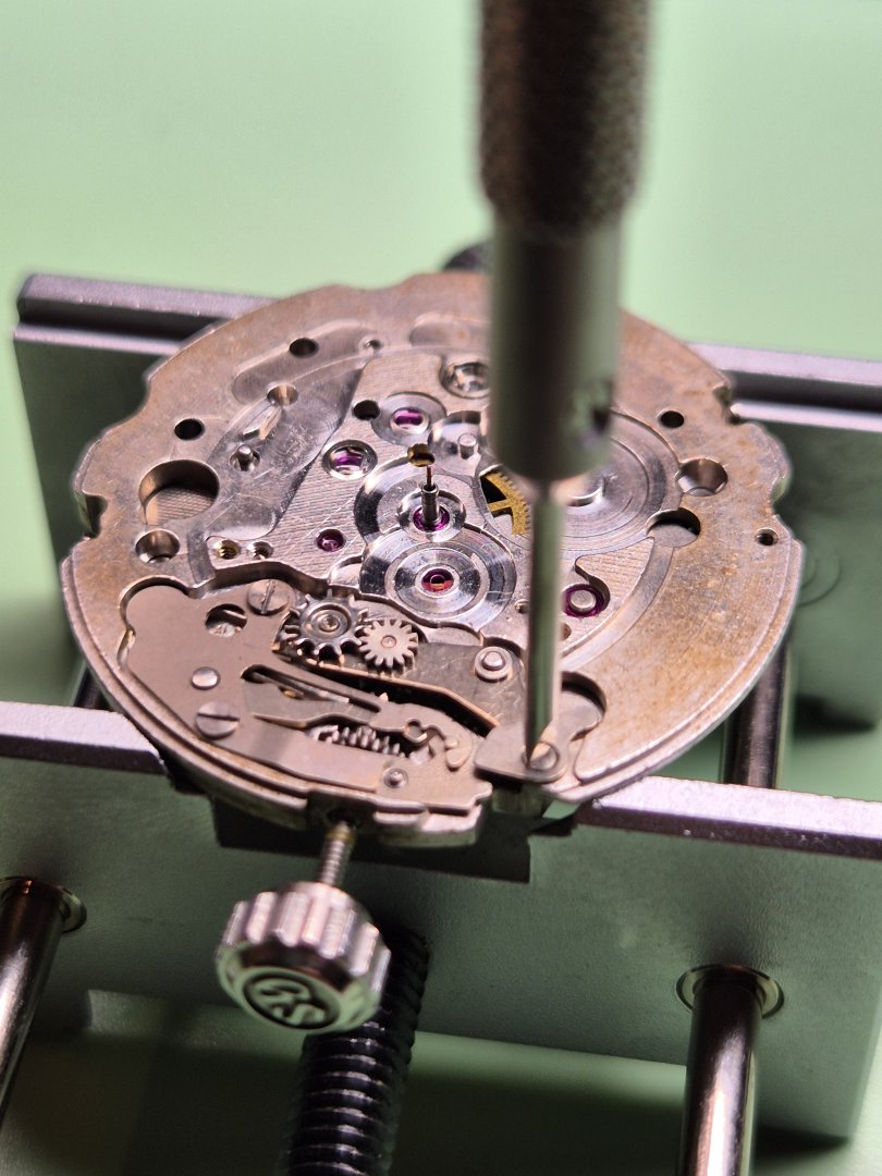

Seiko sin nyoppfunnede (eller stjælt fra sveitserene) magic lever montert under.
Skal demontere, rense og smøre denne senere.

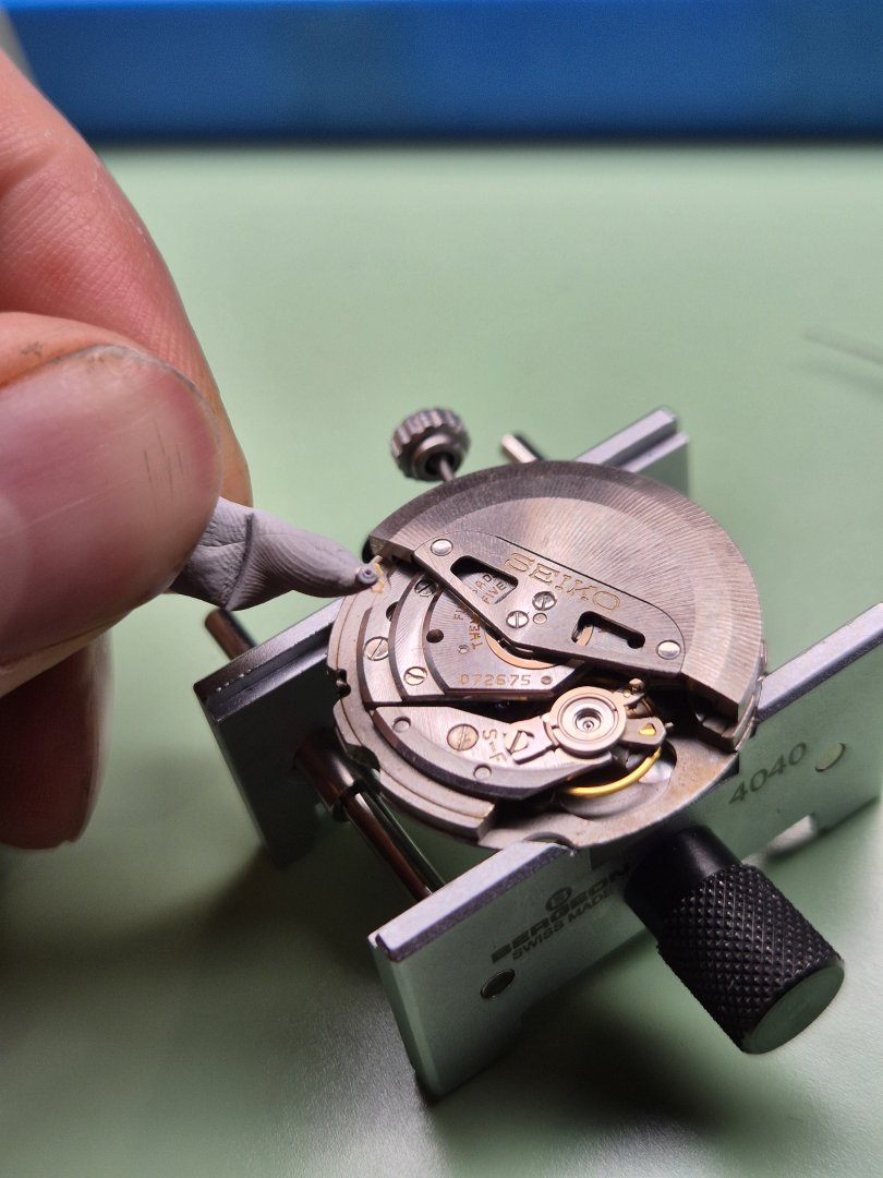

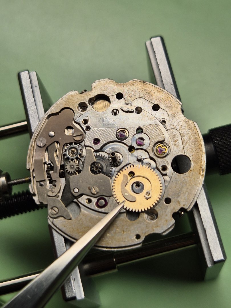

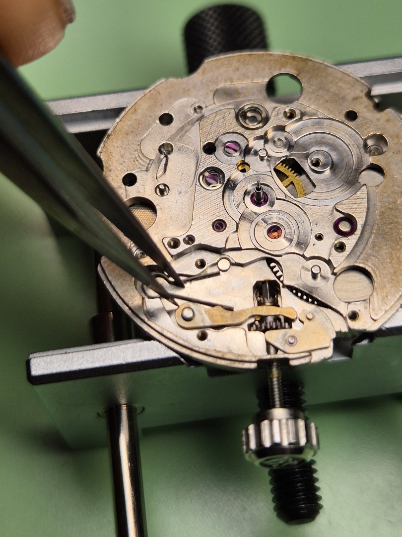

Nå som ikke magicleveren holder igjen mainspringen kan jeg vippe ut sperren og slippe ned krafta i fjærhuset.

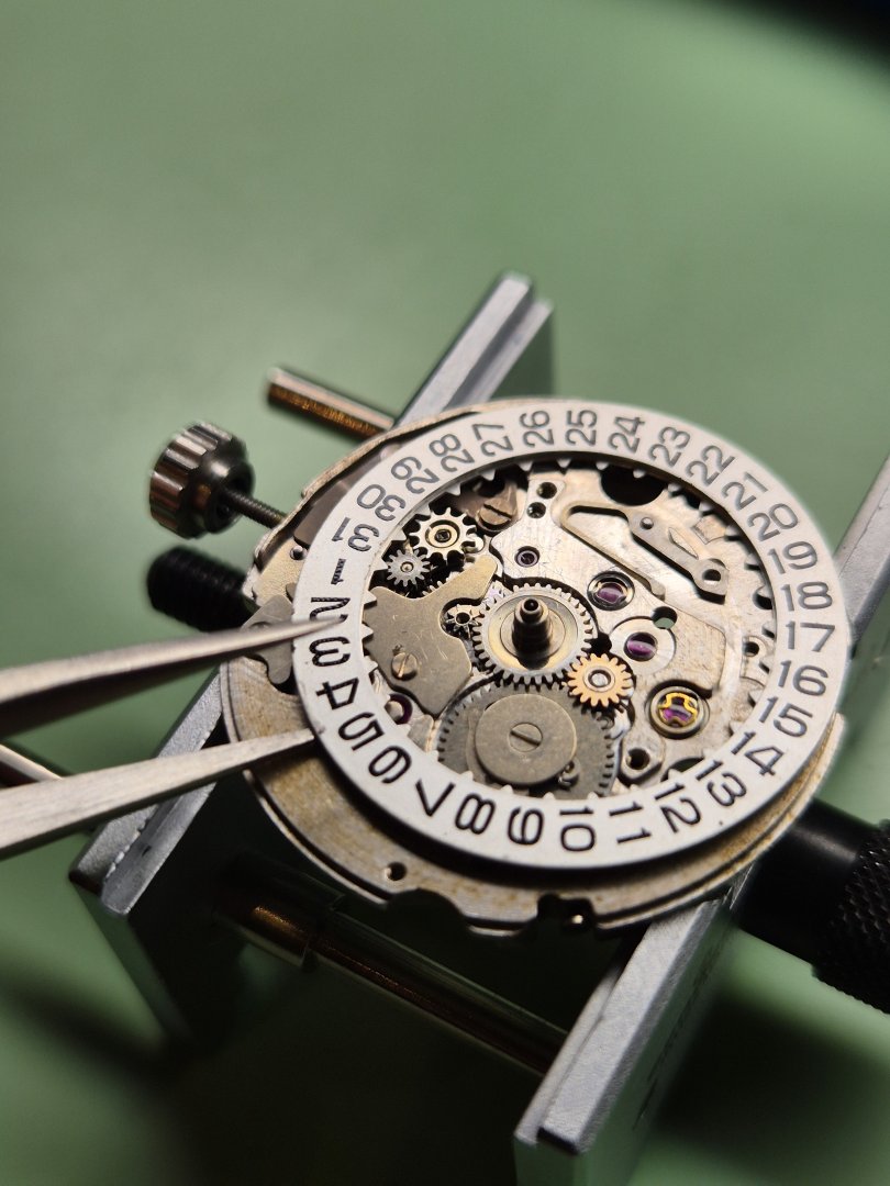

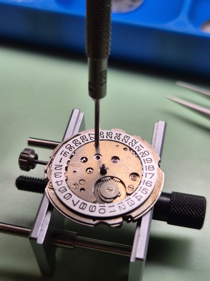

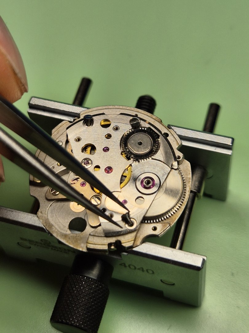

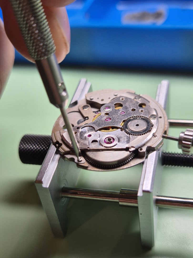

Vi snur til skivesiden og fjerner broen som holder mye av kalendermekanisken på plass
Av med den. Og fjerne litt støvkorn på den med rodico.
Her kommer litt bilder av alt som blir plukket ut.
En ganske så dårlig designet keyless works her også 😅 bærer preg av at de ikke klarte å designe deler som gjorde 2 ting samtidig. F.eks egen bro kun for å holde ned en og annen del. Som regel har jeg sett litt "kombifunksjon" i større grad enn dette. Men for all del. Det funker.

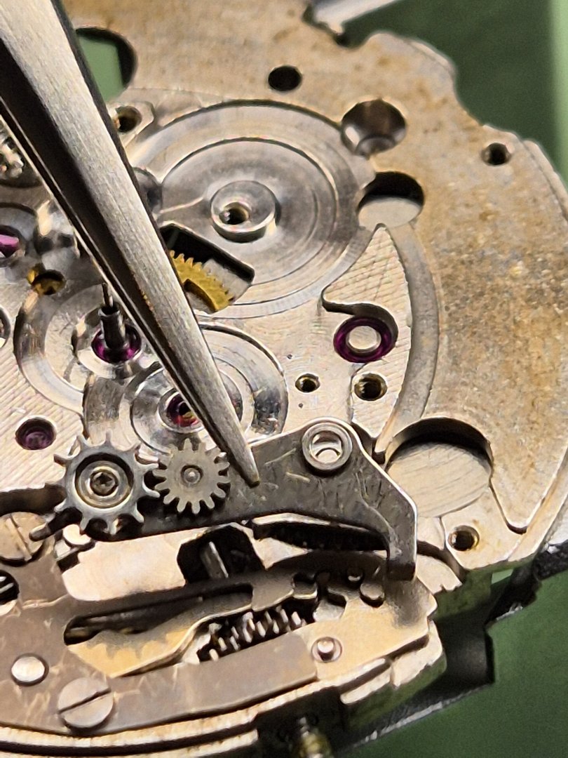

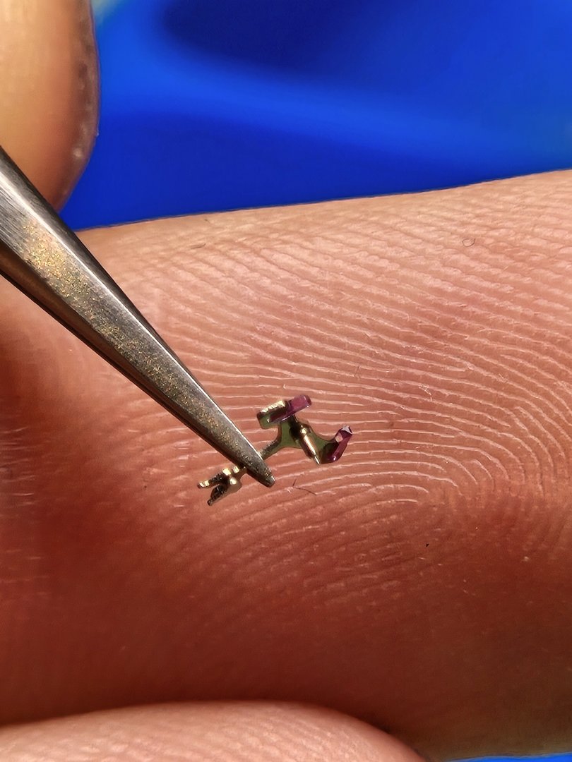

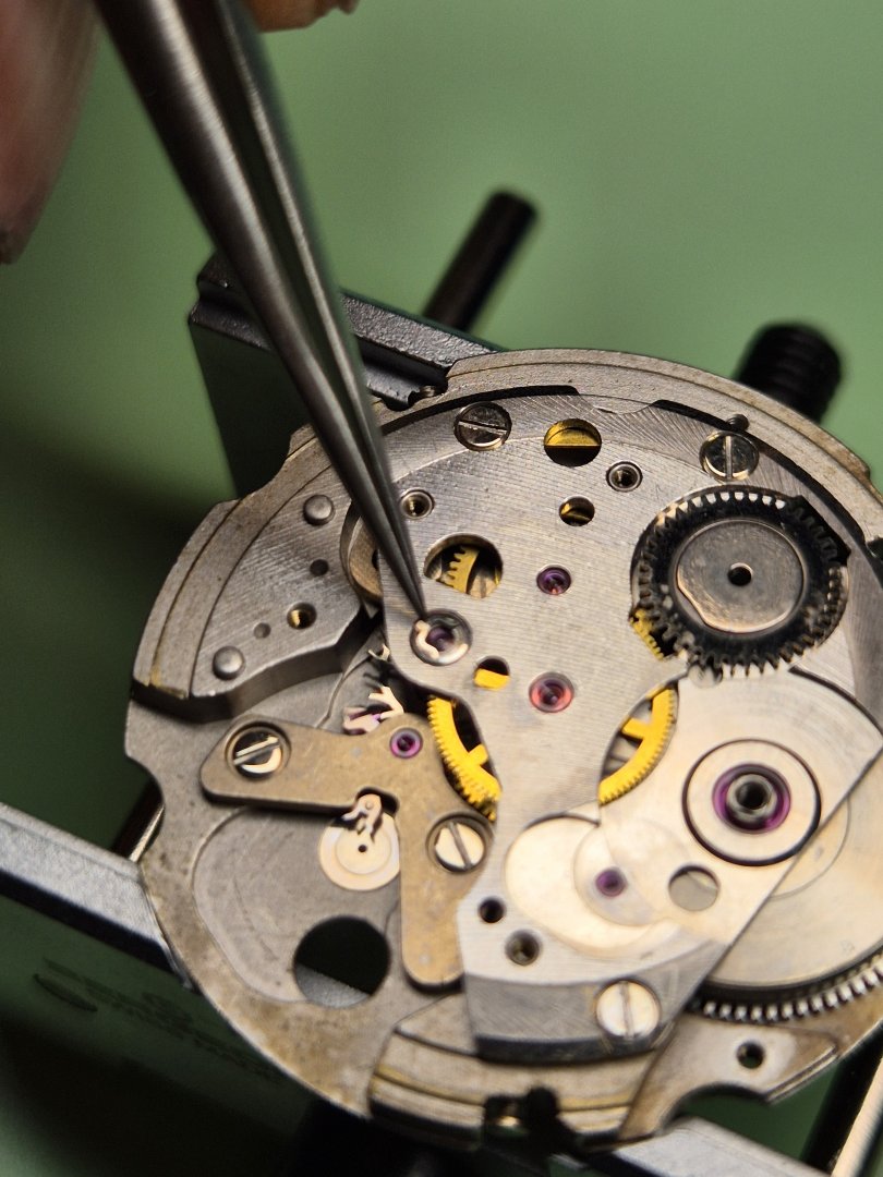

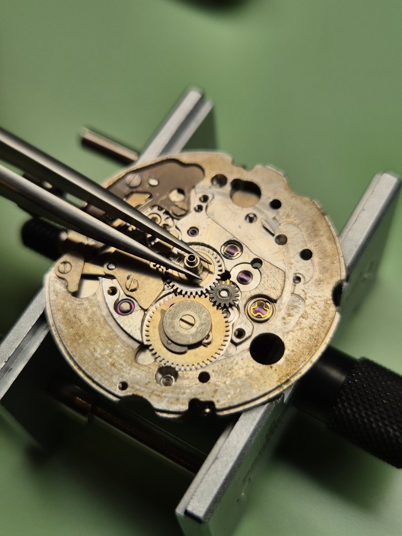

Snur verket og plukker ut diafix her også.
Merk at jeg har har lukket diafixfjæren etter å ha fjernet capjewel. Viktig å ikke miste de i vask/rens.

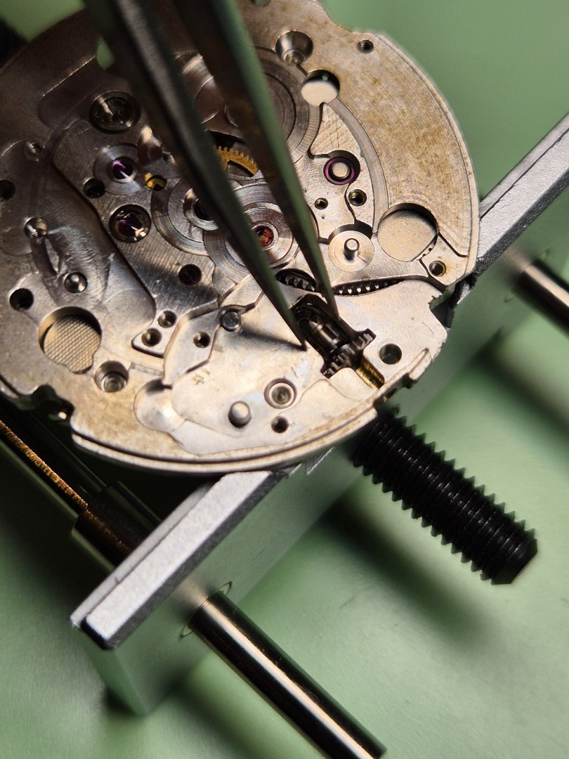

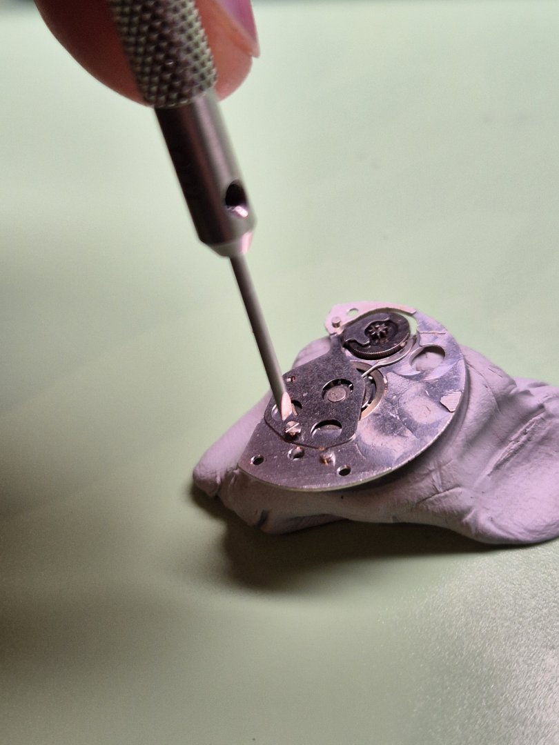

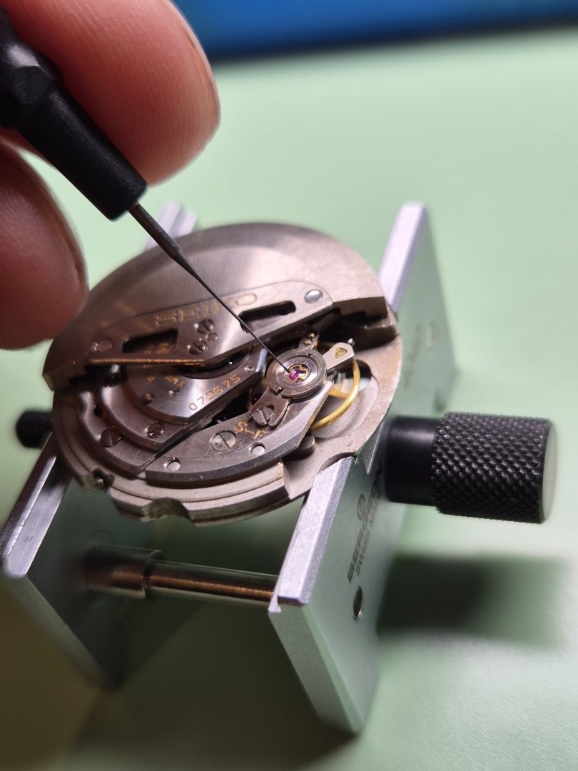

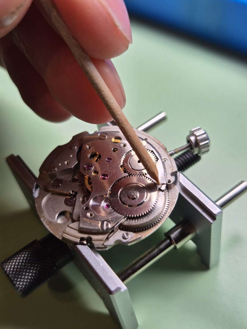

Setter inn igjen balansen for å feilsøke på "hacking lever" som skal ta borti balansehjulet da man trekker krona helt ut. Denne fungerte ikke da jeg fikk klokka.
Kommer frem til at det ikke er noen feil vinkler/slitasje osv her, men mest sannsynlig en bøy som det mangler litt på slik at denne leveren ligger riktig inni sporet på sliding pinion. Gir denne en liten knekk slik at den skal ligge godt i sporet sitt. Håper dette fikser det. Vil nødig demontere alt igjen så dypt etter den er servet.

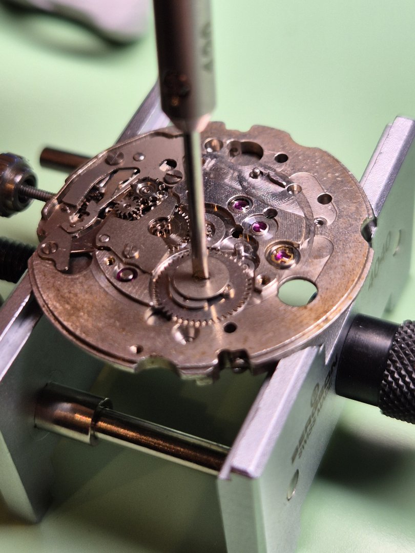

Av med balanse og hacking lever. Fortsetter demontering.

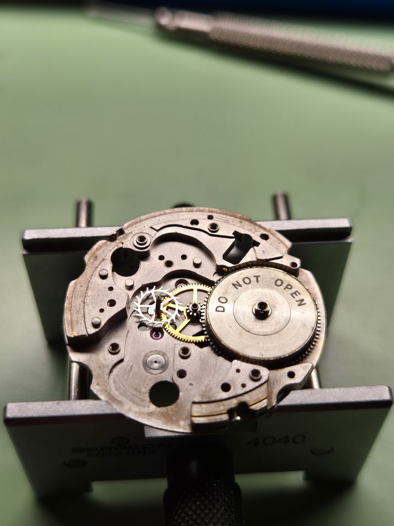

Kun centerhjulet igjen.

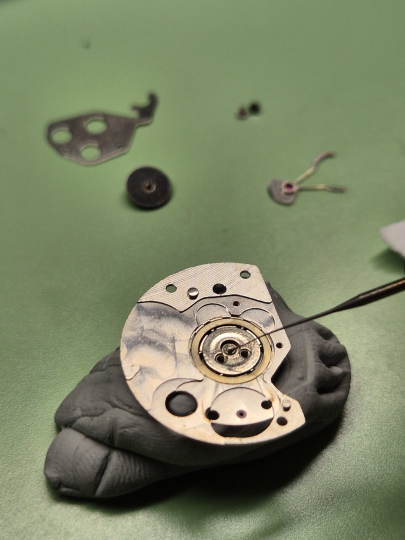

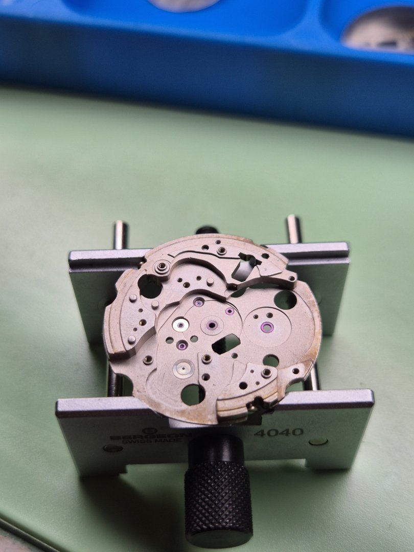

Møkkete mainplate.
Mye juveler 🤩

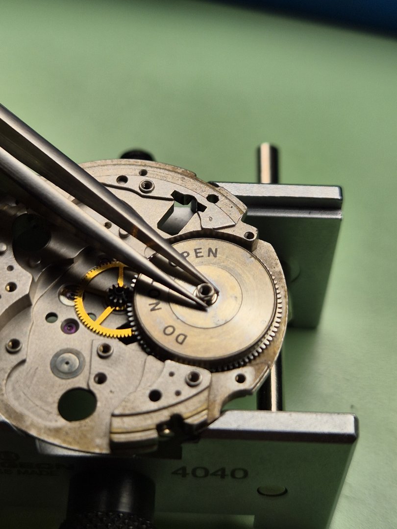

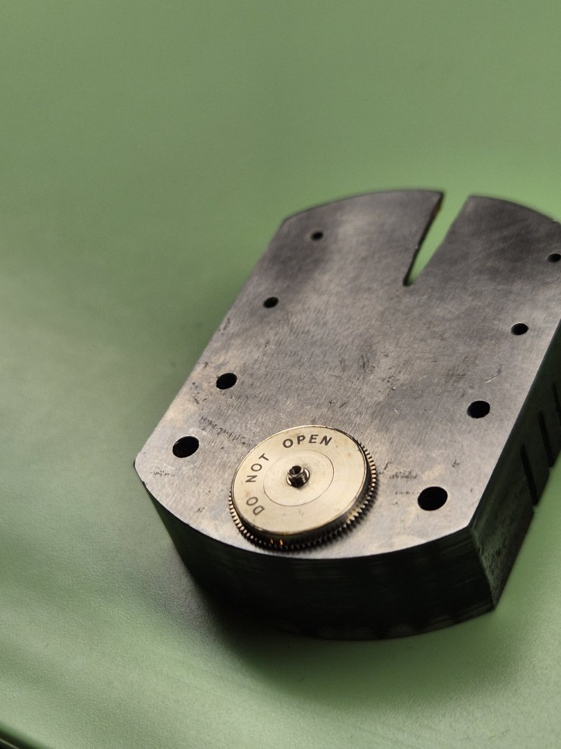

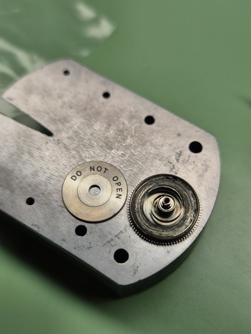

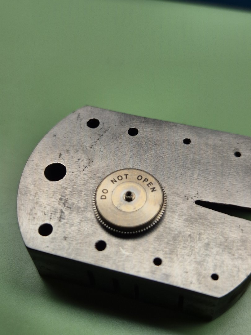

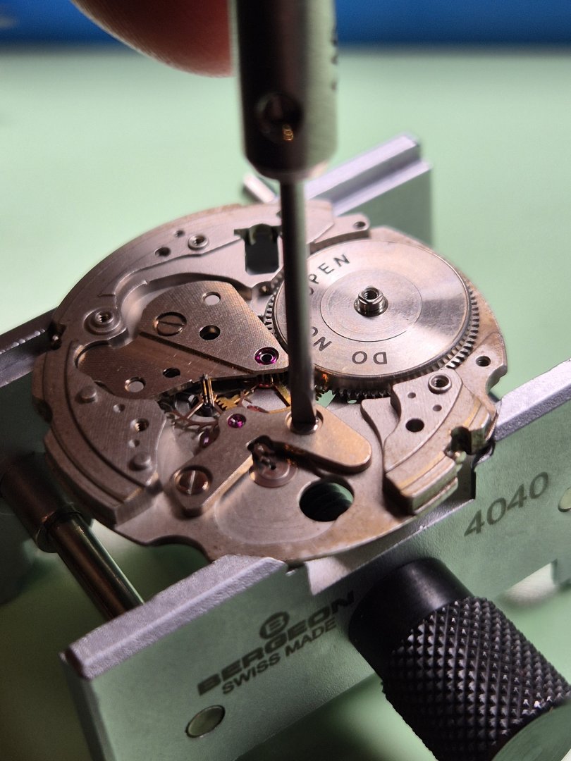

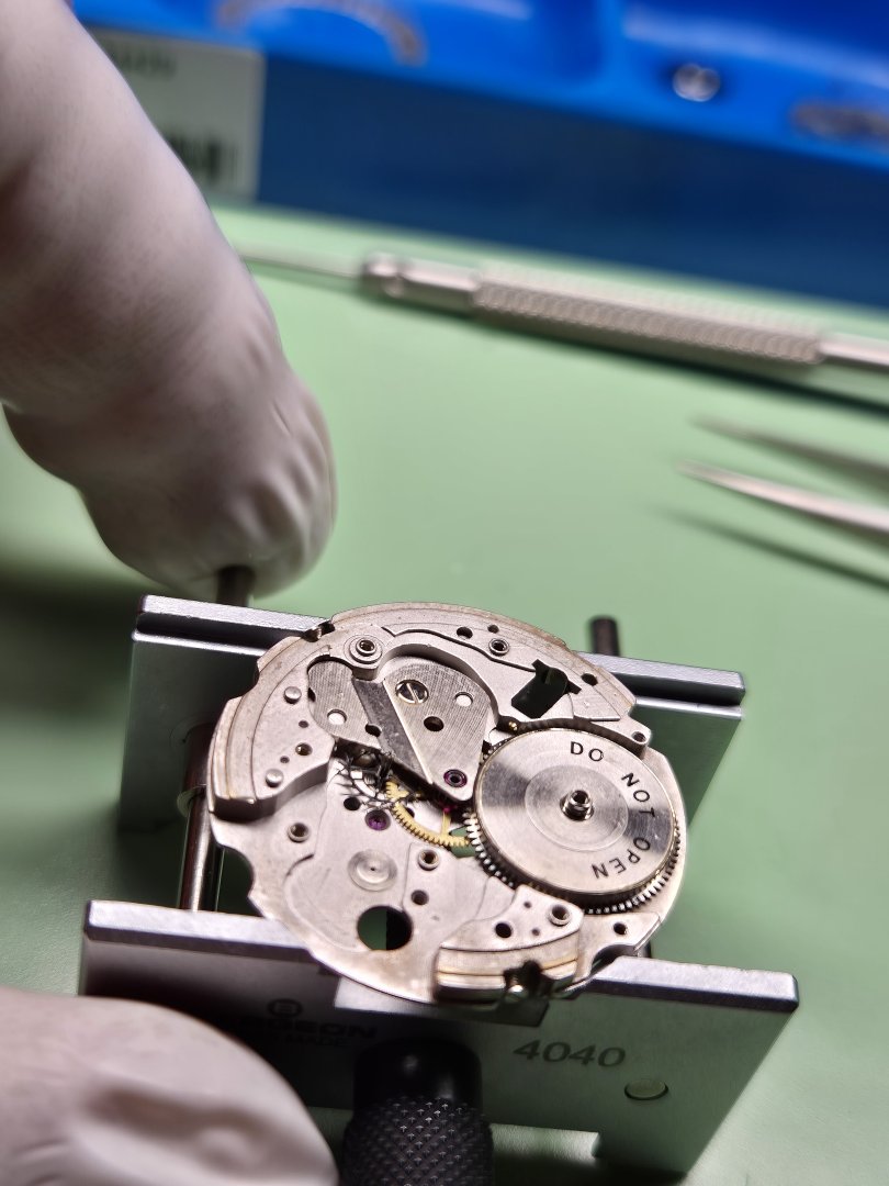

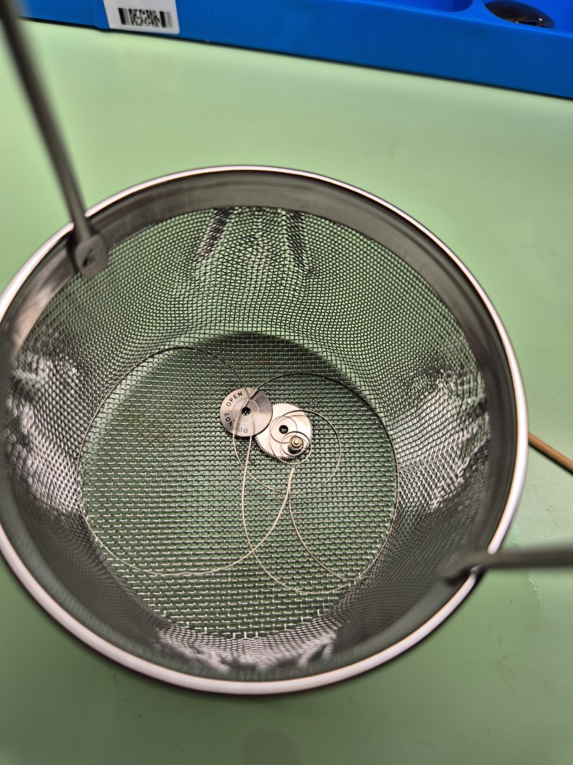

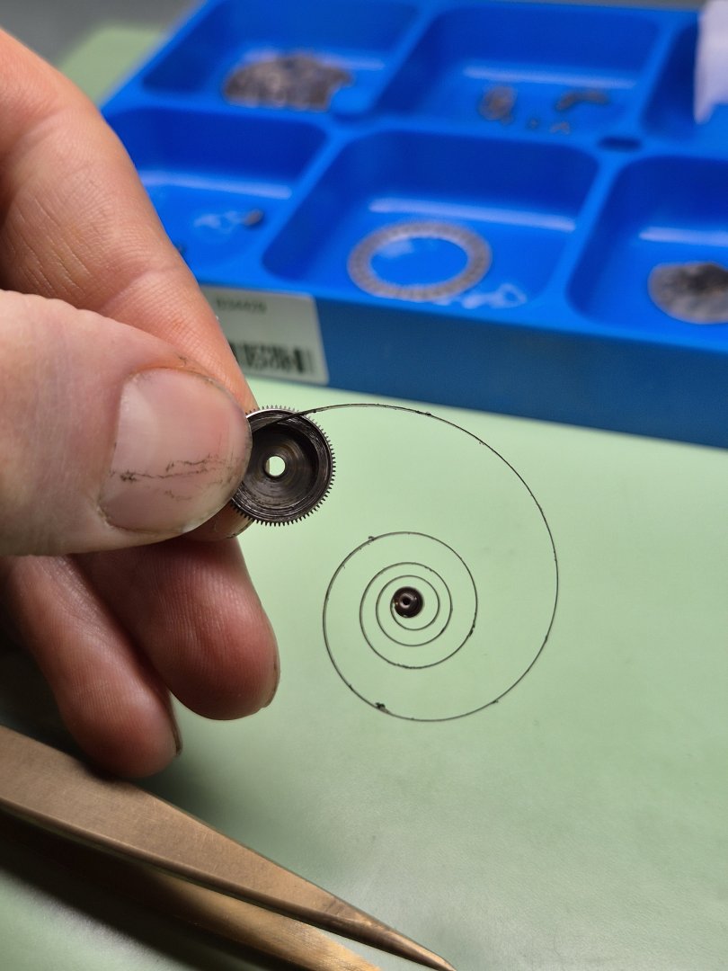

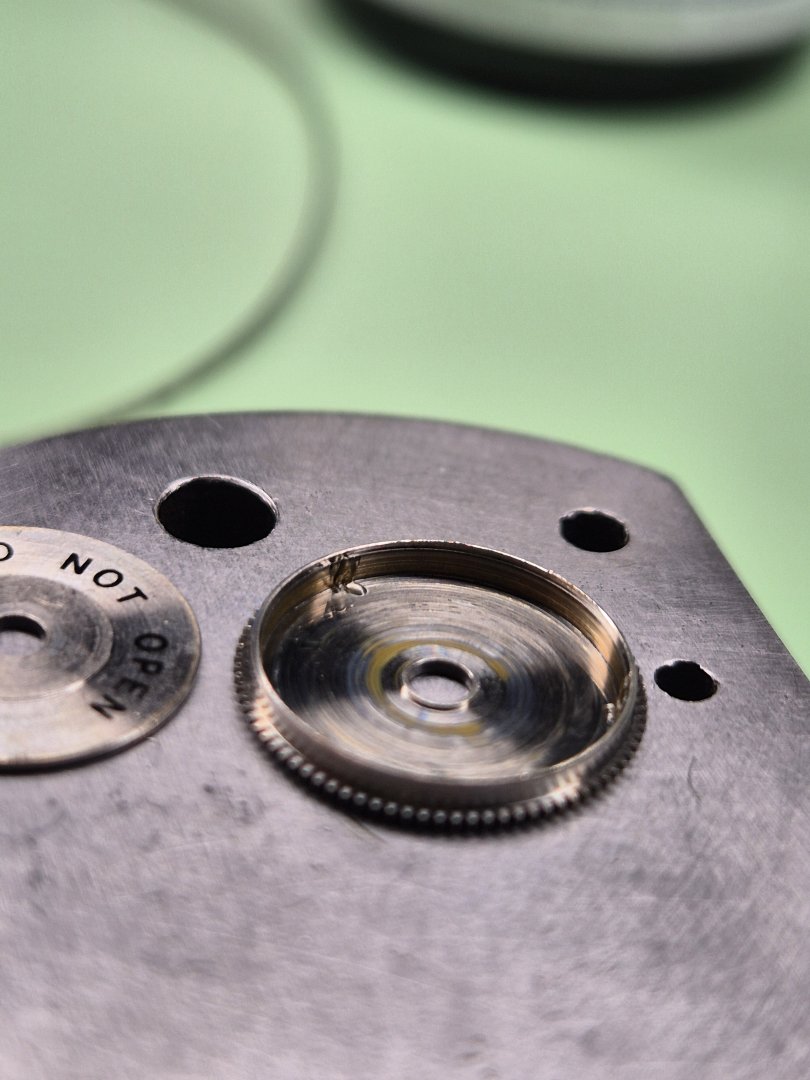

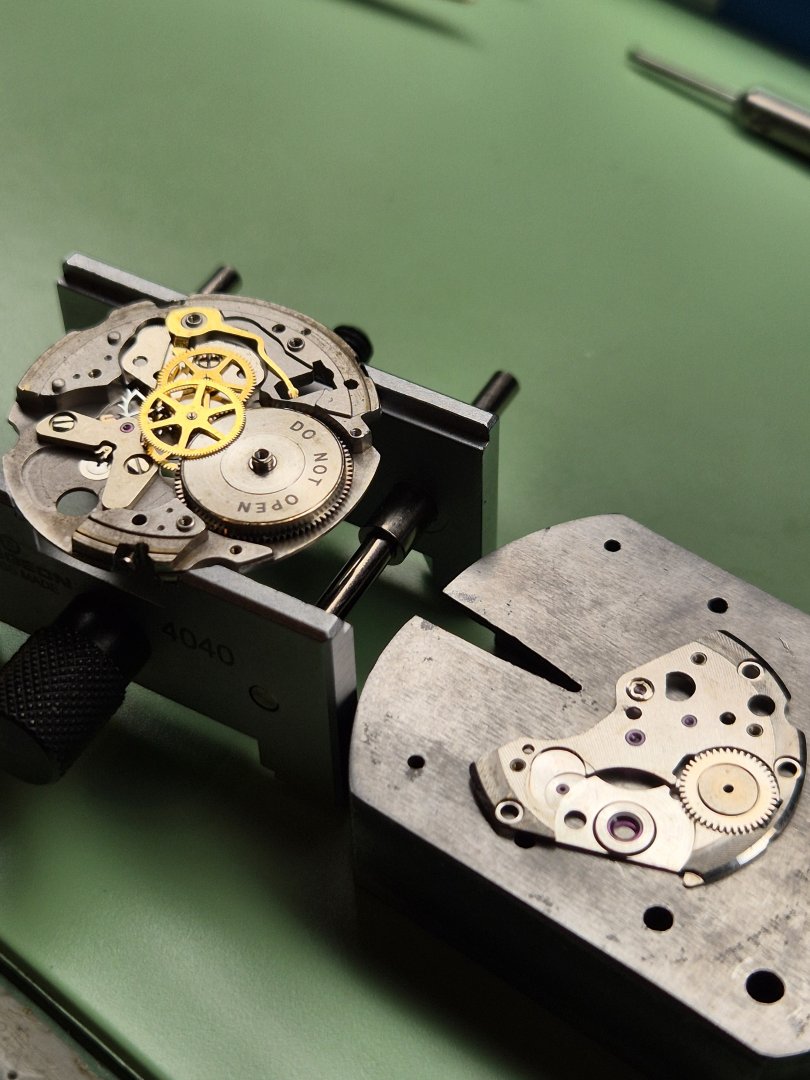

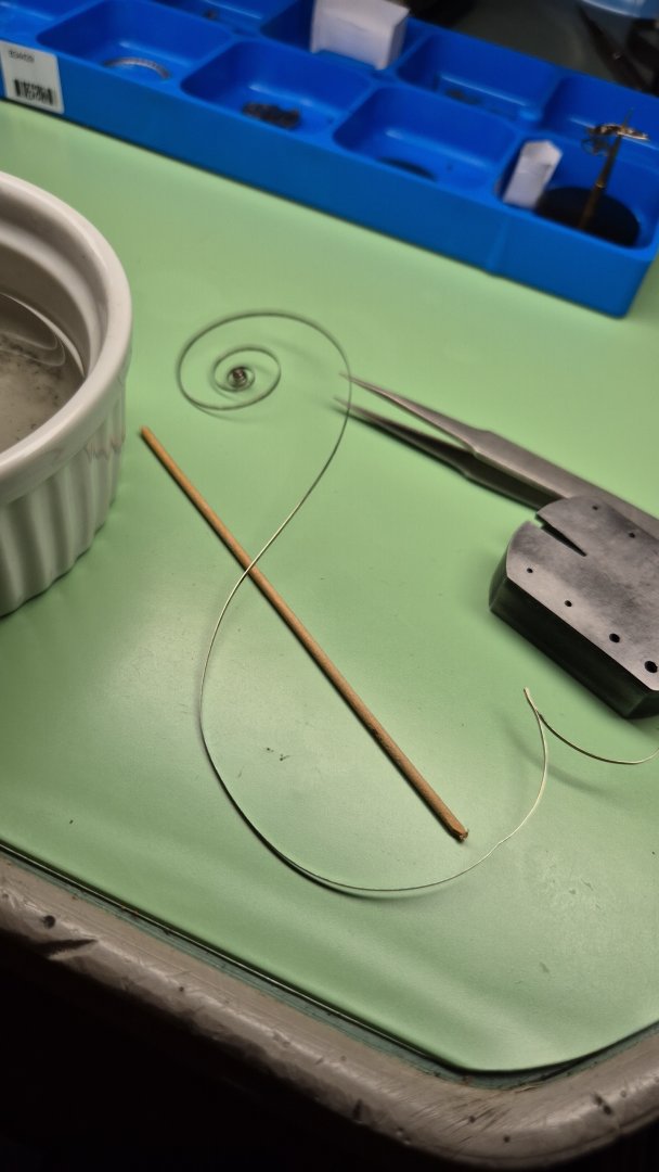

Mtp at ny mainspring koster ca 4k. (Og da er den 50 år gammel og trenger uansett nytt fett) er det helt standard praksis på disse gsene å serve mainspringen. Det står "do not open" som litt enkel propaganda ettersom seiko kun solgte komplett barrel og ikke mainspringer til disse. Muligens for å sikre at fjæra ble byttet hver service og ikke bare smurt opp. Jeg gjør som "spesialistene" over dammen og i østen og åpner denne.
Mye gammel morro.
Legges i bløt i nafta.

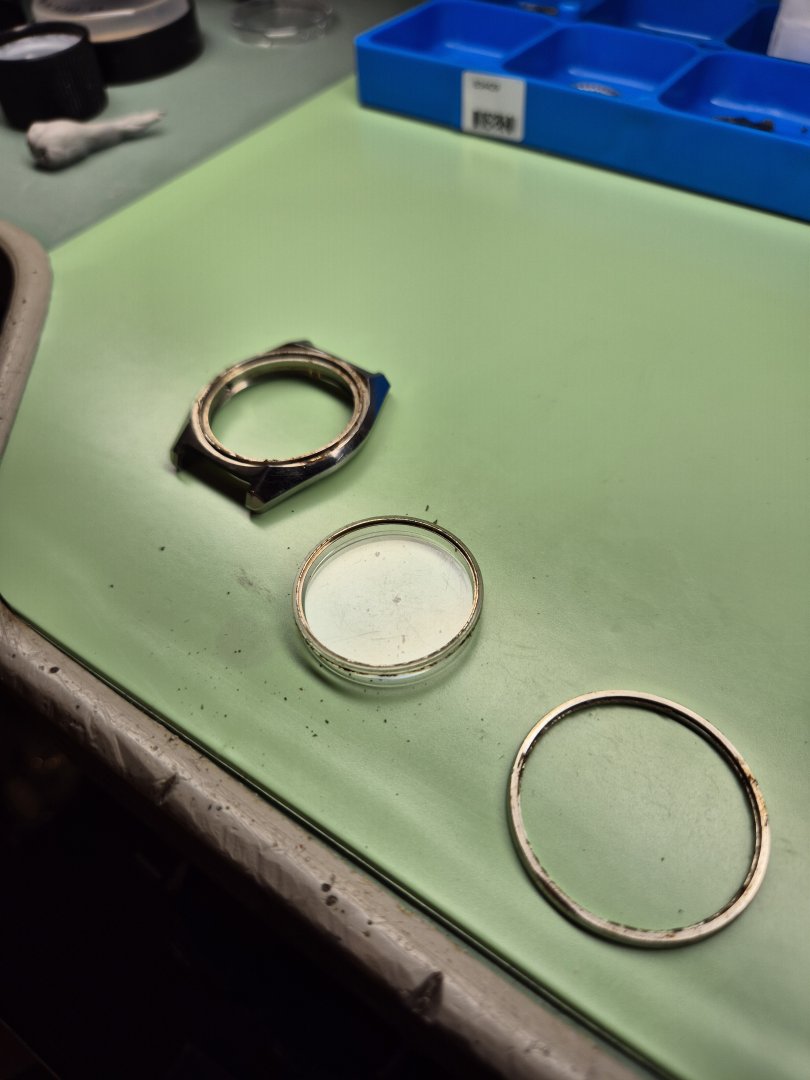

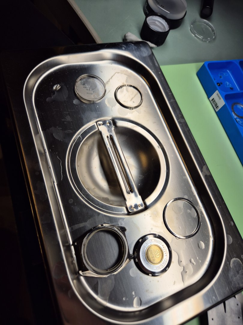

Kassen neste.
Japansk dna gies bort mot henting.
20 minutter så håper jeg det meste er borte.
Plexien er relativt pen. Den skal våtslipes, poleres og beholdes. Originalitet er en del av sjarmen!

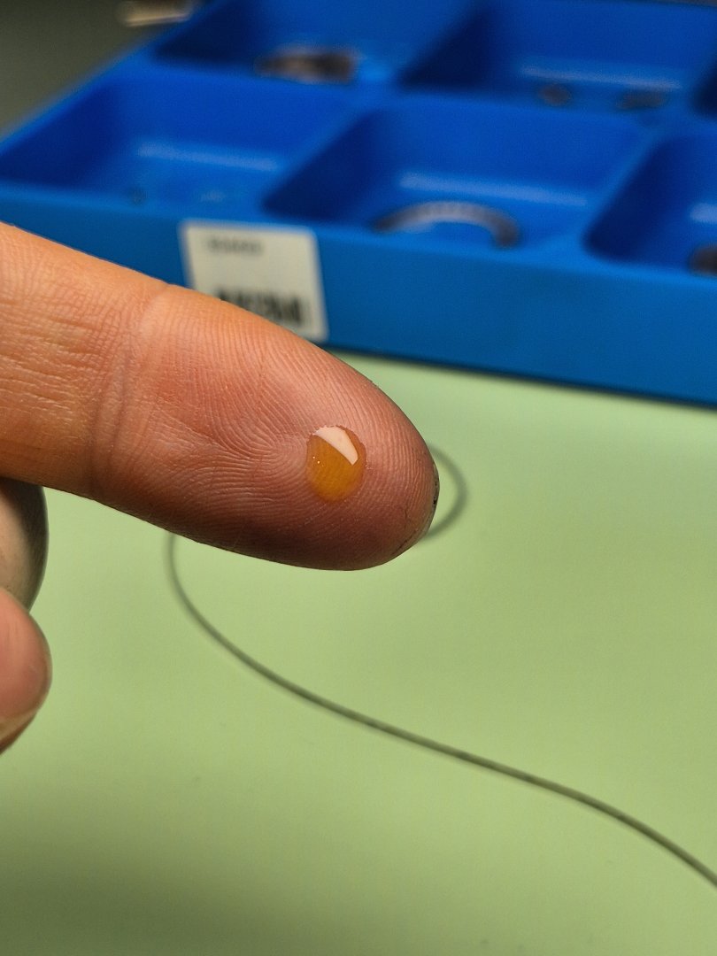

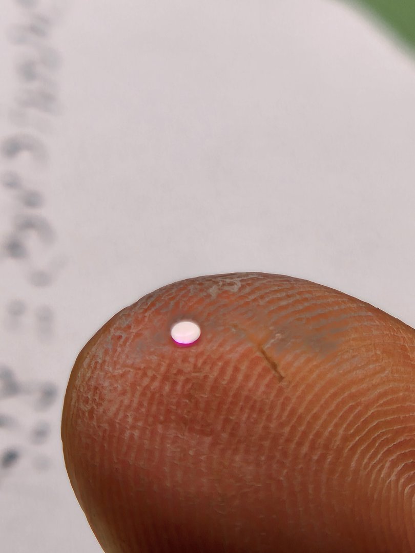

Tynt lag på fjæra med 8200. Og 8217 som braking grease på fjærhusveggene.

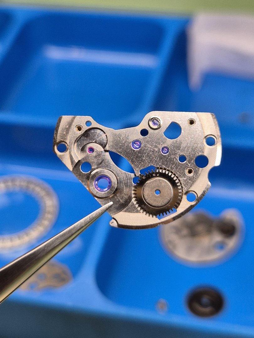

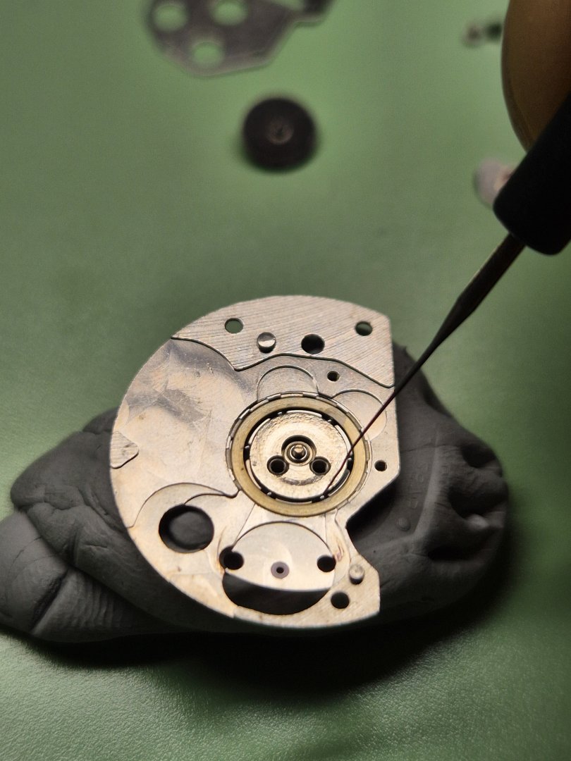

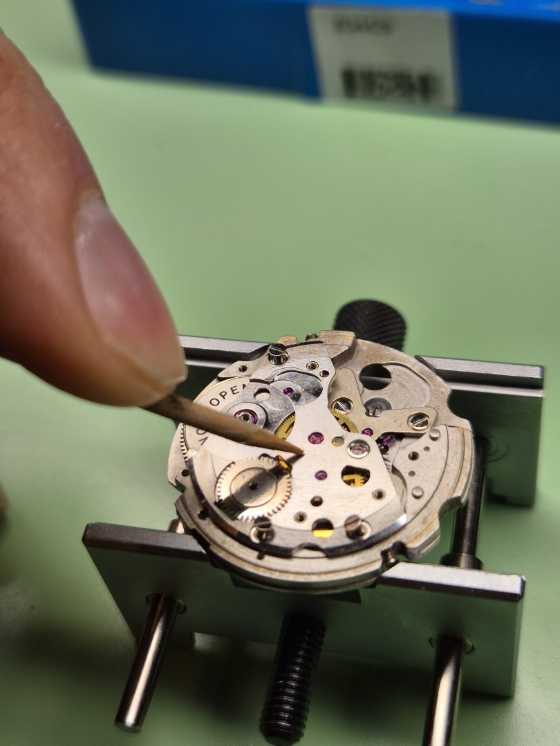

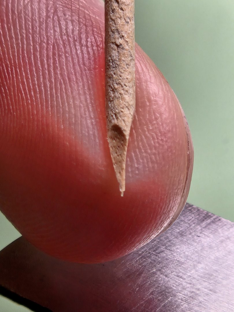

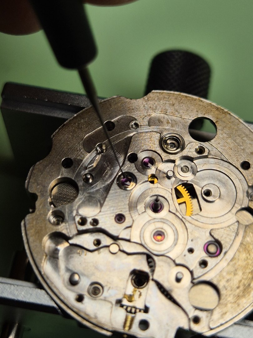

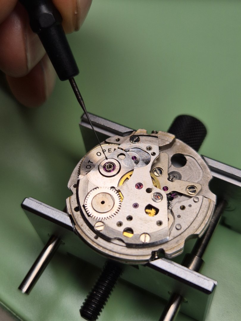

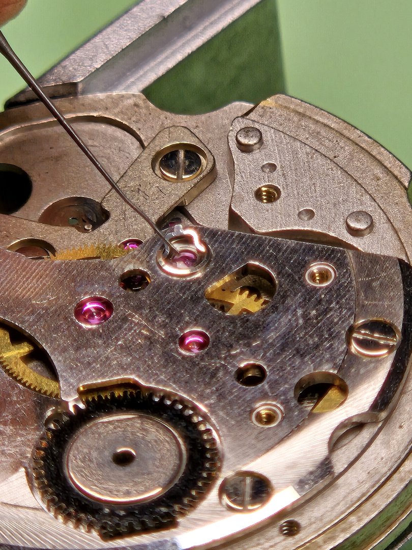

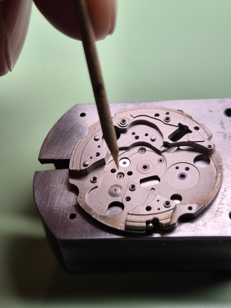

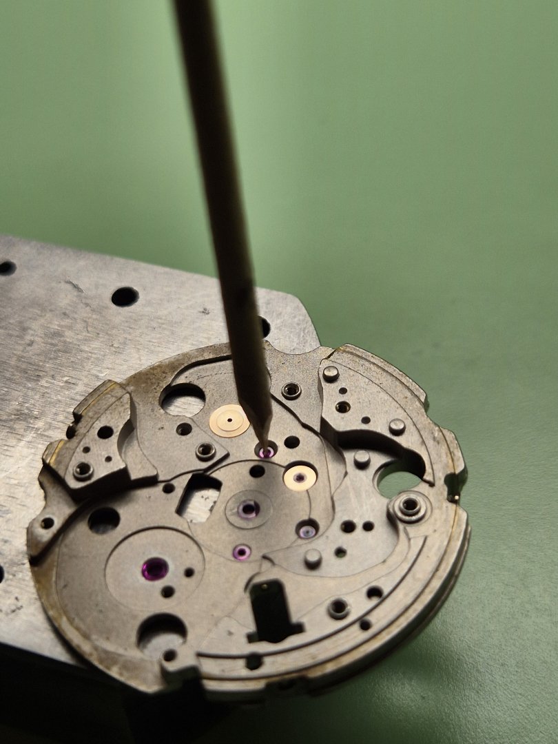

Pegging av alle juvelhull neste. Spikker til en skikkelig spiss pegwoodpinne og begynner med å snurre spissen nedi det minste hullet først. Jobber meg opp i størrelse for å bruke spissen på alle hullene. Gjentar dette på broer osv. Alle juveler!!
Pegwooden tar formen av hullet.
Man pegger for å fjerne eventuelt størknede oljer osv før rens. Dette øker amplitude og man er helt sikker på at alt er rent.

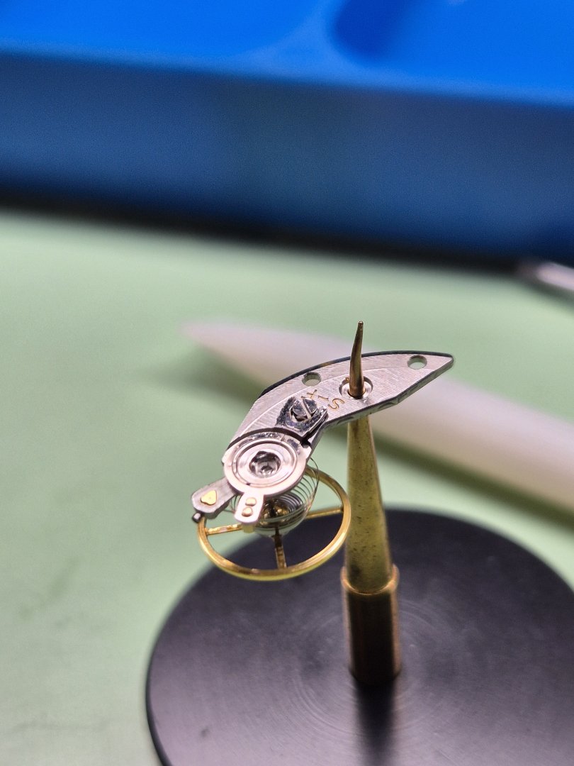

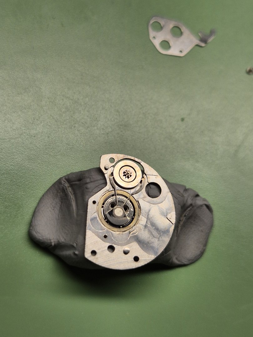

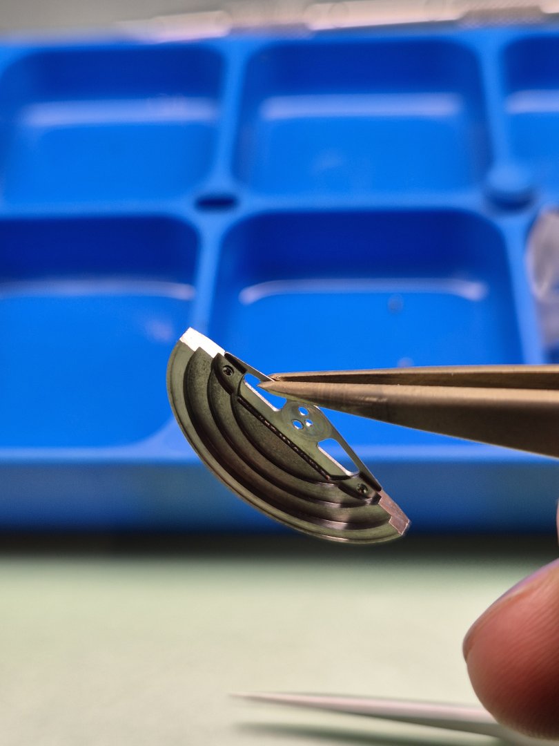

Neste er verdens enkleste automatikkbro. Denne som sitter under rotoren. Her opp ned. Demonteres og legges i egen kurv for vask.
Magic lever. Enkelt og genialt.

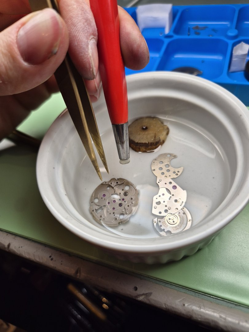

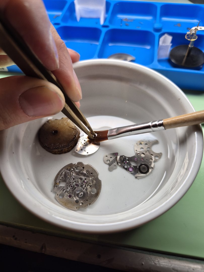

Mainplate og bruer legges i bløt i nafta. Børstes med både pensel og veldig lett med glassfiberbørste for å fjerne drit.

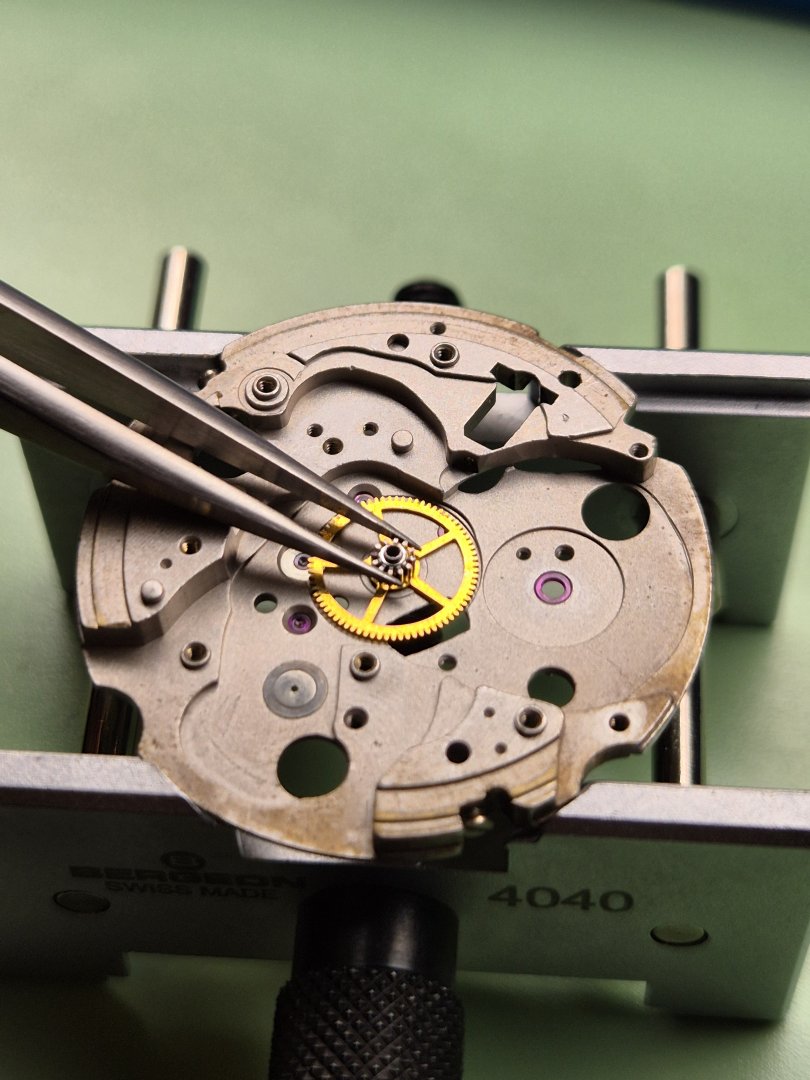

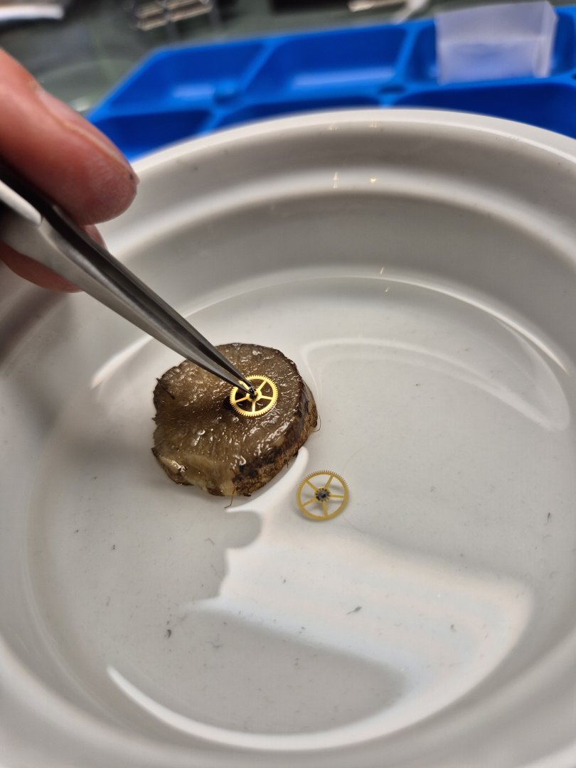

Tannhjulakslinger stikkes ned i pithwood for å sikre at det ikke er noe inngrodd drit på de.

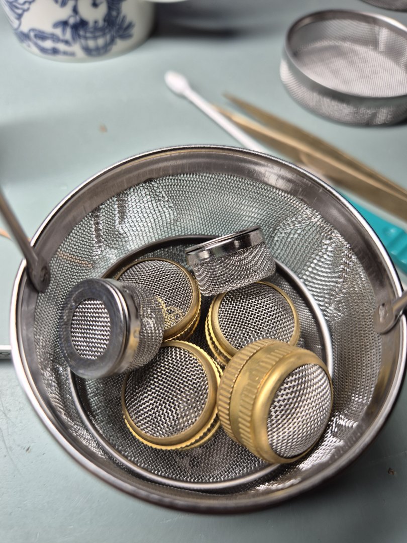

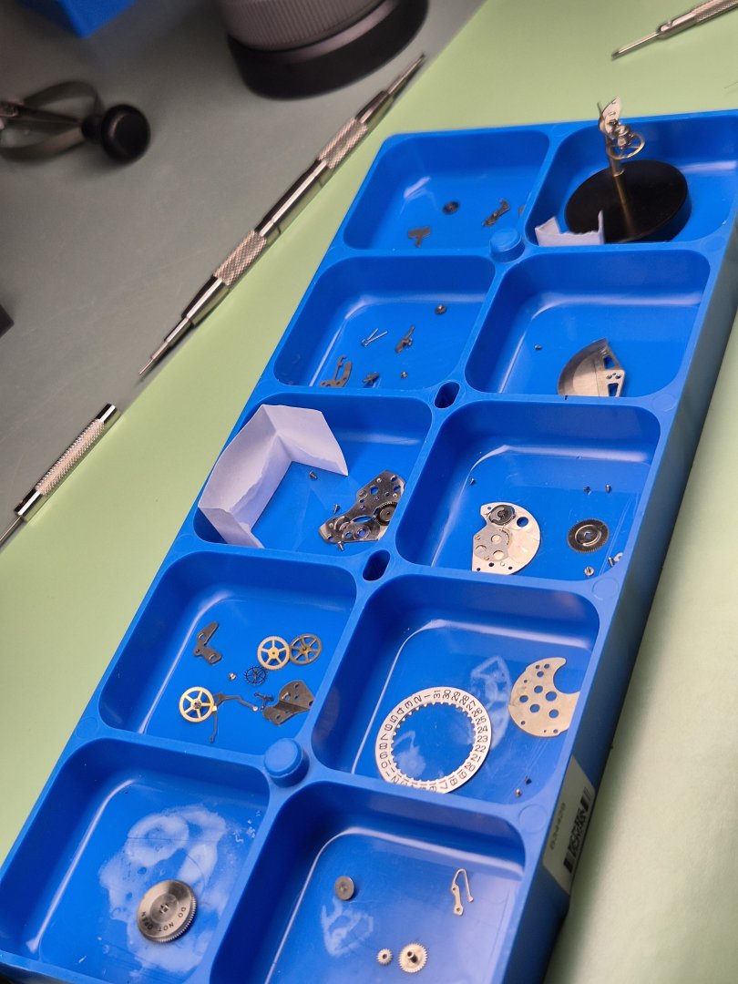

Alt sortert og lagt i vaskekurven min.

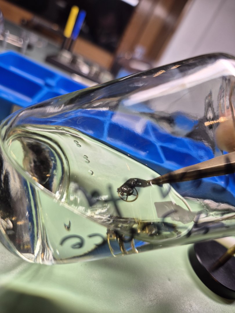

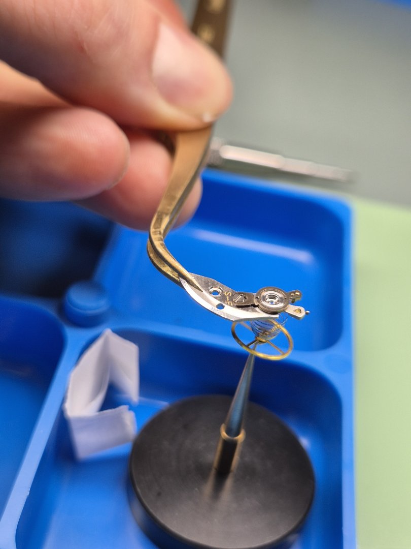

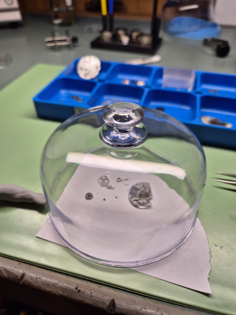

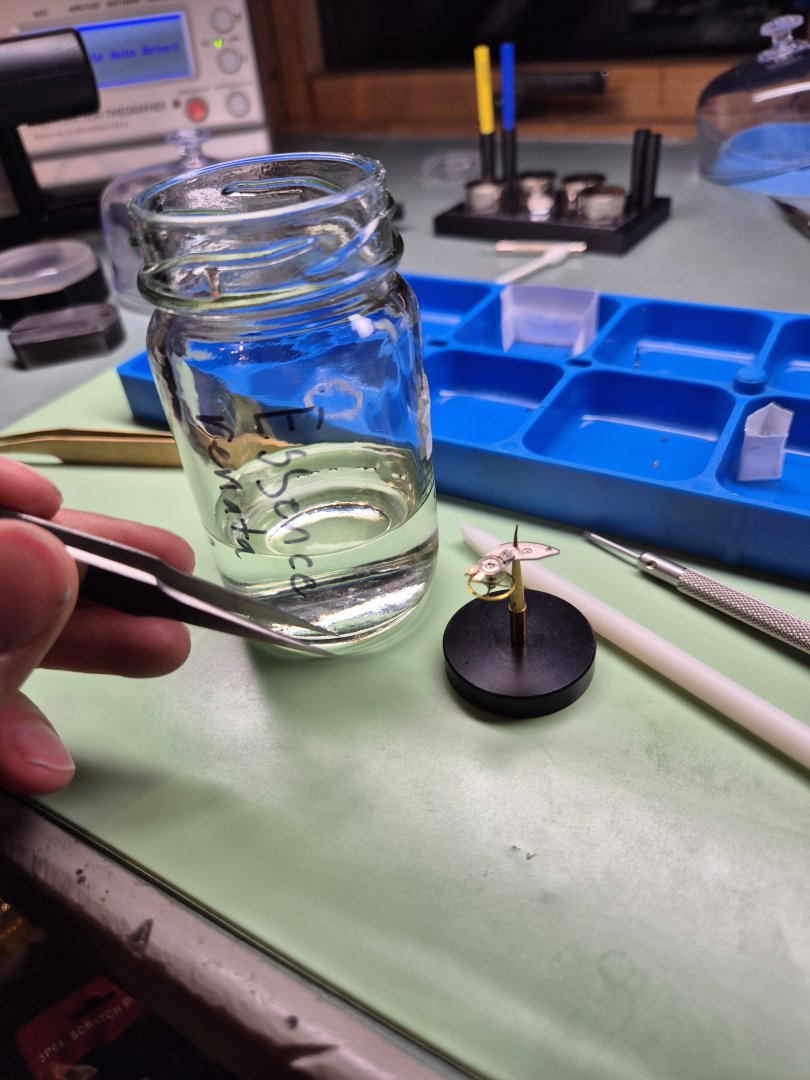

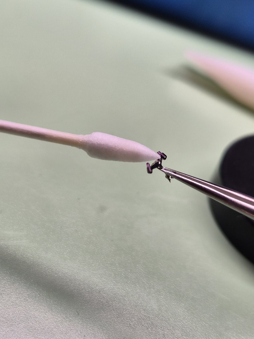

Dypper så balansen komplett i essence of renata.
Henges til tørk.
Ankeret får også et dypp. Tar så en spiss q-tip dyppet i essence of renata og lett berører glideflatene på ankeret. Sikre at all smuss er fjernet.

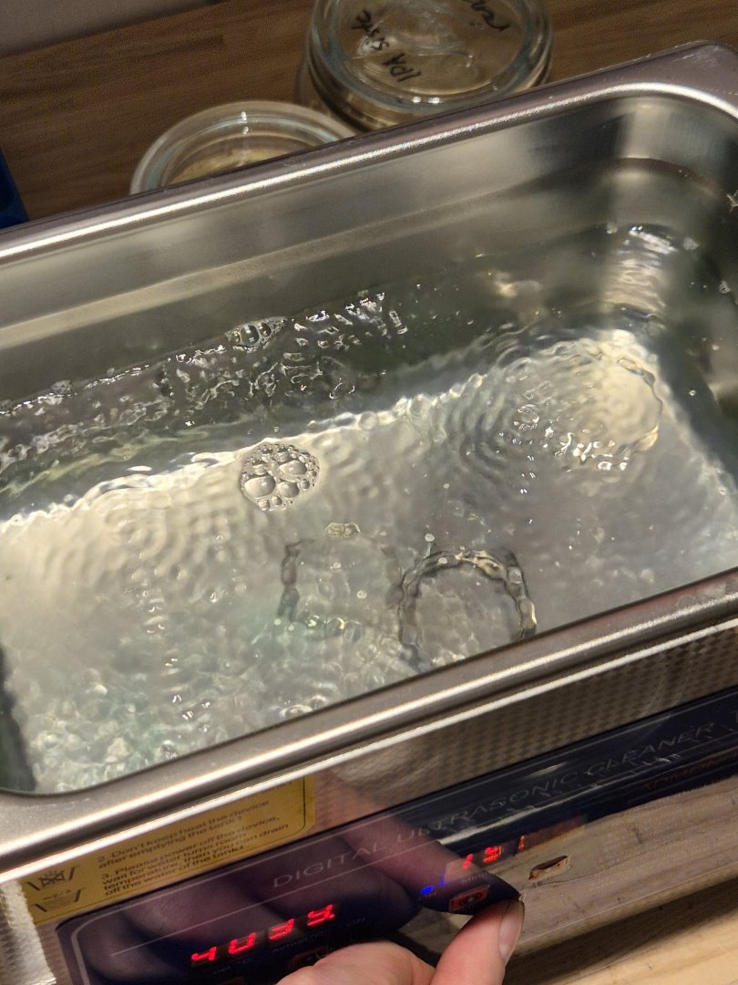

I mellomtiden er alle delene i ultralydvaskeren. Først 15 min i nafta, så 5 min i isopropanol før de så dyppes i helt ny og ren isopropanol. Sorteres så en og en liten kurv over i mitt lille 10-roms delelager.
