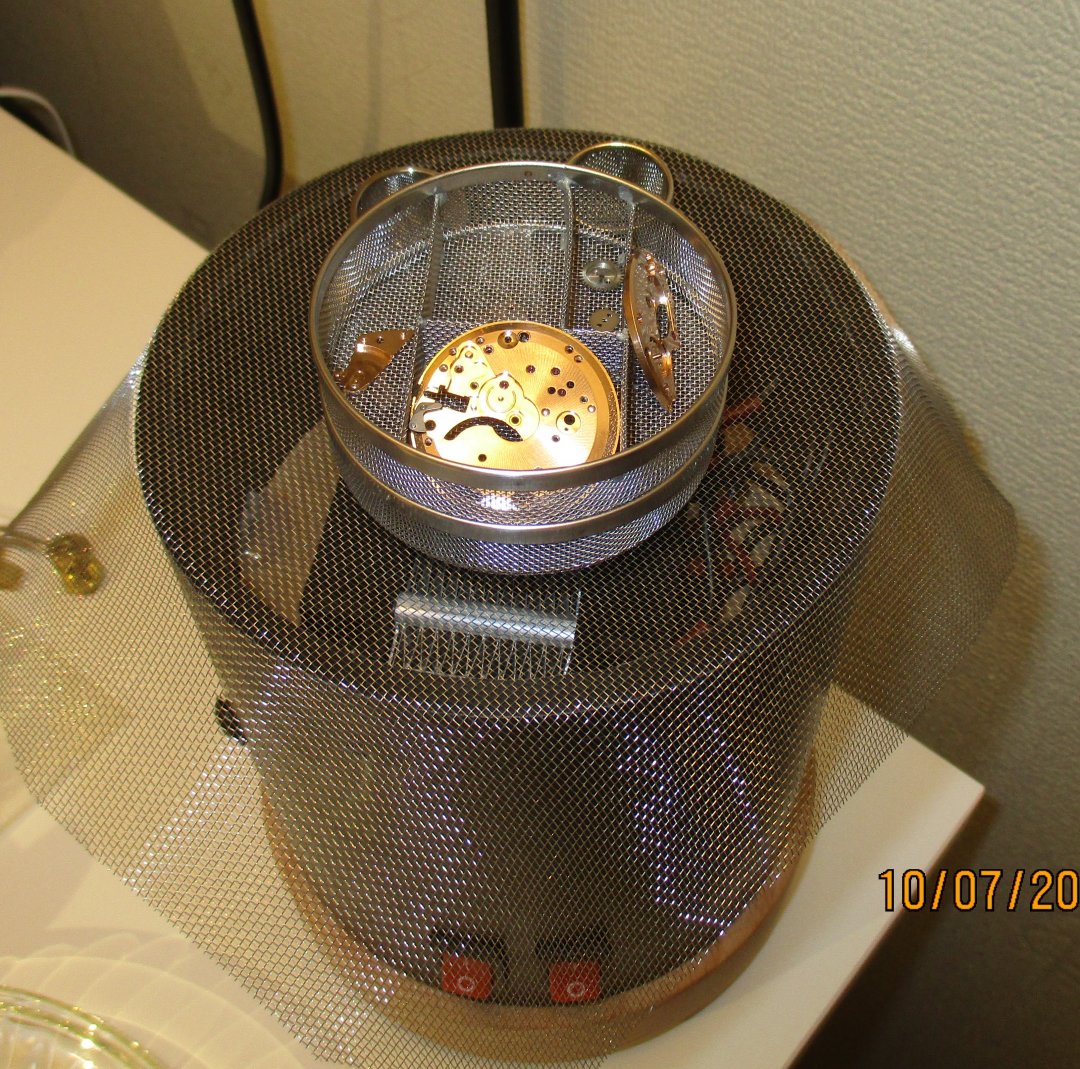

Her ligger delene til tørk på min hjemmelagde tørker...
Vis vedlegg 154686
