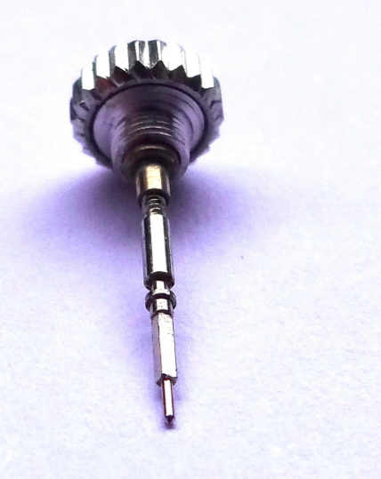

Nå er jeg ikke helt sikker på hvordan Rolex lager kronene sine, men rimelig trygg på at som de fleste andre, er den festet til en stem, og skrus inn på den, før denne føres inn i verket (ref bildet, som er en Rolex krone på en stem) Det er med andre ord kun en individuell justering av krone på stem, eller hvordan stemmen med kronen entres i kassen, før det skrus inn, som skal til for å få det helt aligned. Men det tar tid selvsagt, og er prøving og feiling.
Uansett, så er åpenbart dette noe Rolex gir blanke i, og de få klokkene jeg har sett fra nevnte merke som har rett krone, er nok alle tilfeldigheter (Daytonaen min som fortsatt er uservet har rett krone feks, pure luck troligvis)
