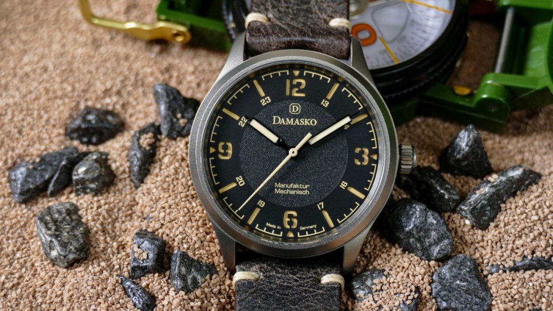

Hvis inhouse er viktig så kan du jo gå for DF20 :)
https://timeandcrown.dk/damasko-df-20/

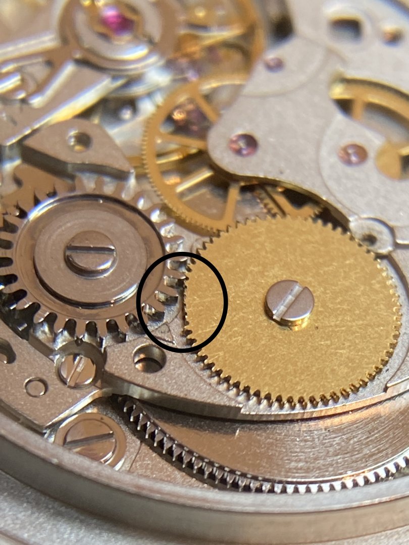

Hovedproblemet til 2824-2 har faktisk vært slitasjen som oppstår fra et dum sparende tiltak hvor opptrekkshjulet i stål møter et annet i messing.
Damasko har faktisk vært å helbrede problemet.
At A26 sitt hoved design stammer fra 2824-2 betyr ikke at det er en "clone" i helle tatt.
Damasko kunne ha gjort det fullstendig annerledes med eget design men da, måtte delene som må byttes komme eksklusivt fra Damasko. Som det blir med alle "in-house".
Akkurat nå kan et A26 lett få service over hele verden og ta imot 2824-2 deler om nødvendig. Noe som gjør det enkelt og ikke kostbart.
Under vises ETA sitt design med stål mot messing løsning og slitasjen det skaper.
