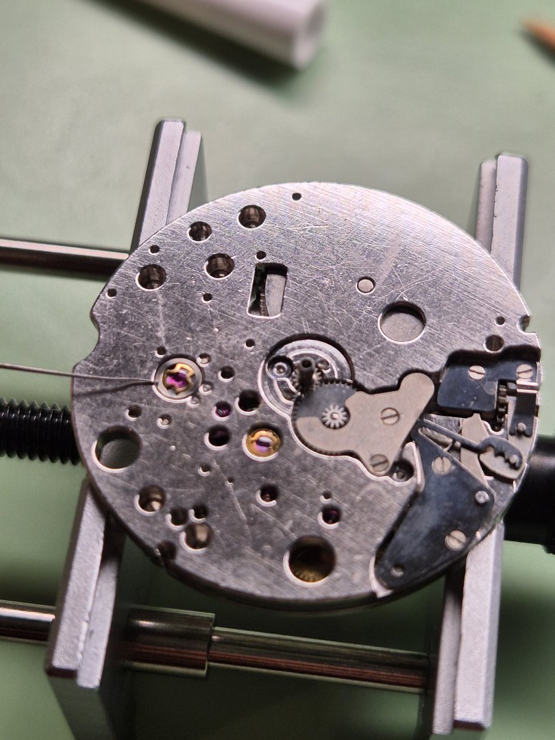

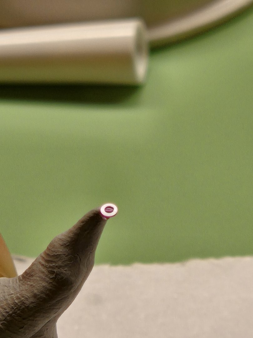

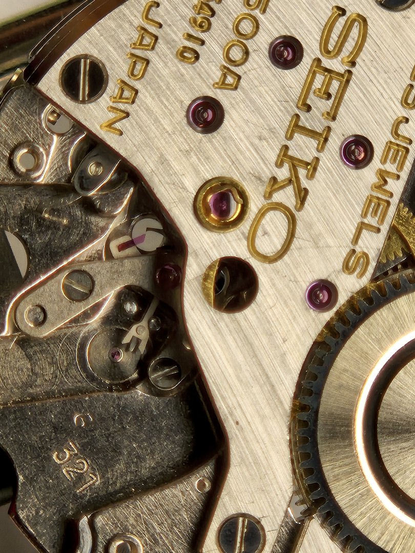

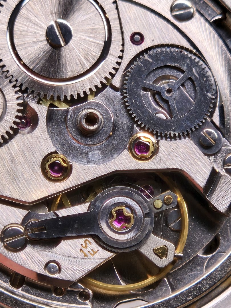

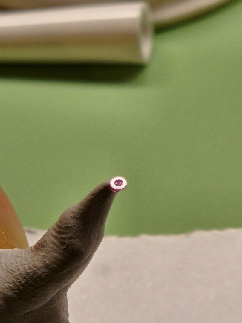

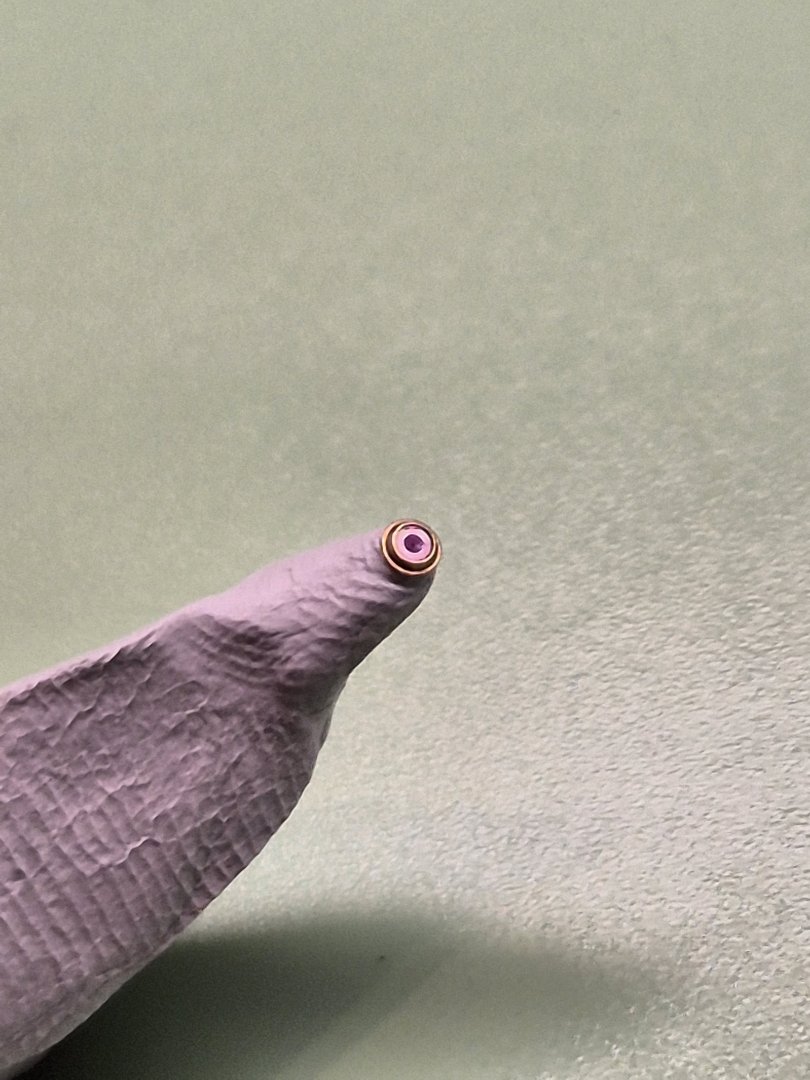

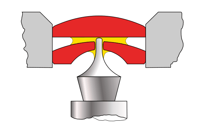

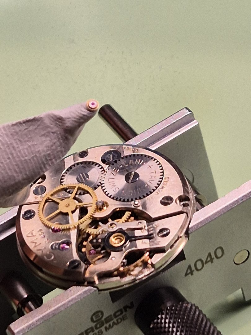

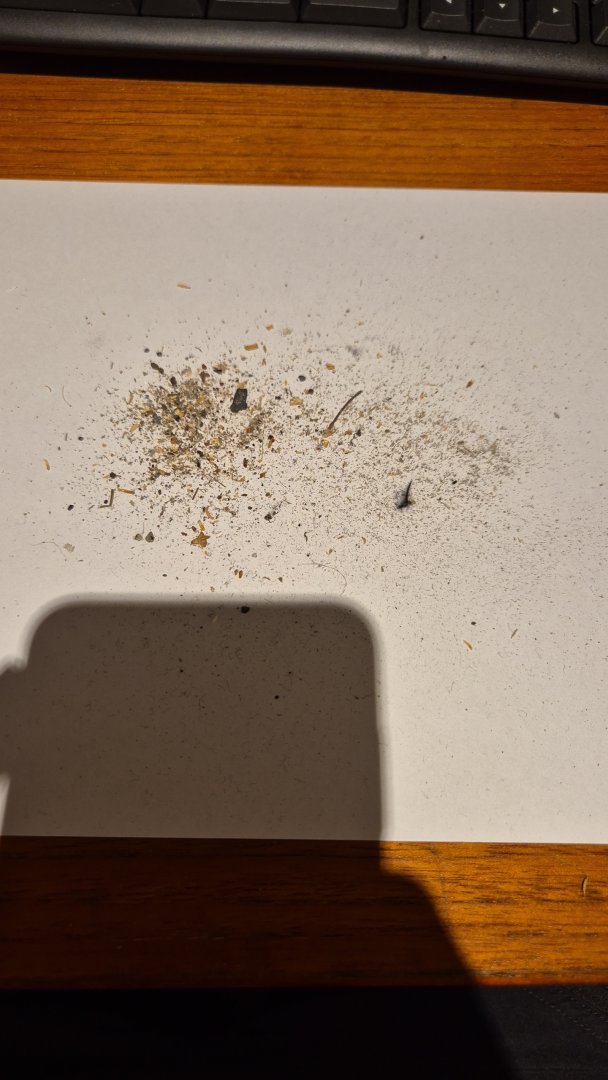

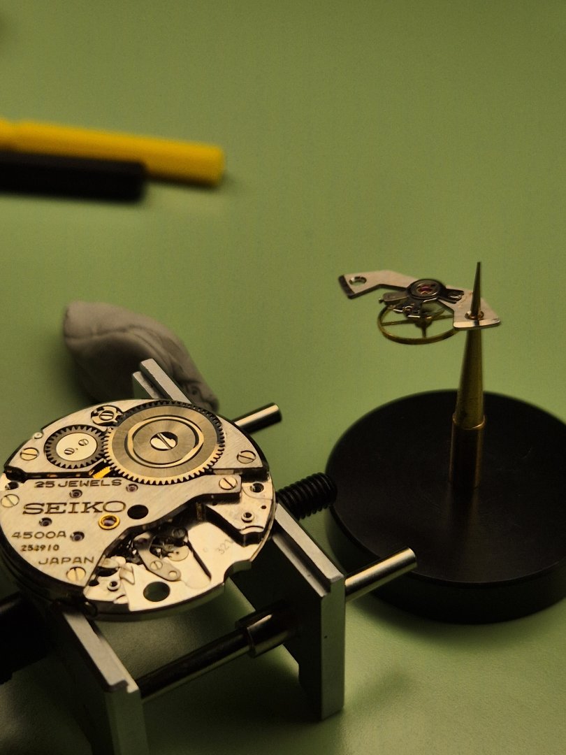

Full av mot og ignoranse kjørte jeg på med demontering av en av rubinene til balansehjulet. Her klarte jeg selvsagt å miste en Cap-jewel som er svært vanlig som nybegynner. Letingen får fortsette i morgen.
Selve juvelen avbildet på bildet har jeg ikke mistet, men på ett eller annet tidspunkt da jeg har løsnet holderen til juvelene i balansehjulet har dette øverste capjewelen løsnet og forsvunnet ett sted. Hvor vet jeg ikke... :ROFLMAO::LOL::LOL: Idiotisk patent.

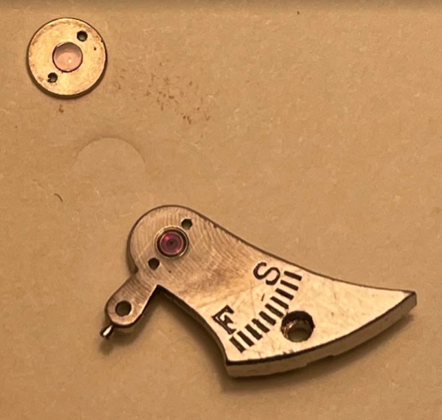

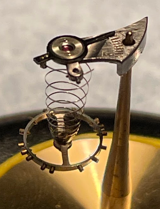

Jeg har også eksperimentert med pre-incabloc juveler denne uka, og møtte selv vanskeligheter med dette.
Da jeg skulle presse på plass cap-juvelen i regulatoren etter smøring (uten jewel-press) er jeg ganske sikker på at den sprakk på midten. I tillegg klarte den ytterste spiralen i hairsprigen å deformere seg da jeg skulle sette den tilbake - noe som gjorde det nærmest umulig å få den på plass igjen. Heldigvis var det et ikke-fungerende forsøksurverk. Patentet på Cymaen din har jeg ikke vært borti før.

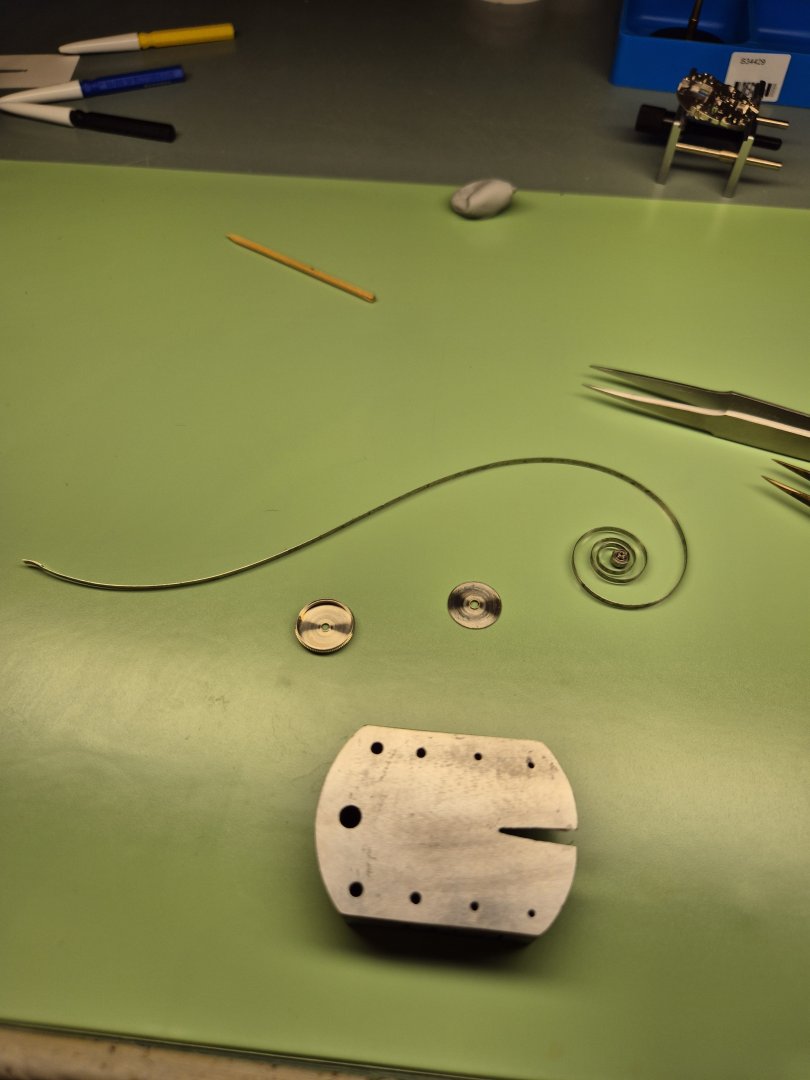

Ref det du sa om hovedfjær på forrige side: Personlig synes jeg dette er en av de minst utfordrende fasene av reperasjonen og ikke noe man trenger å overlate til profesjonelle. Har du en hovedfjær som ikke er brukket er det bare å adde olje og plassere den tilbake med fingrene. Er den brukket kan du ved å å vite navnet på urverket finne akkurat riktig modell på nett; f.eks hos HS Walsh. Er fjæren utilgjengelig kan du kjøpe noe som ligger nærme nok ved å måle høyde, bredde osv.

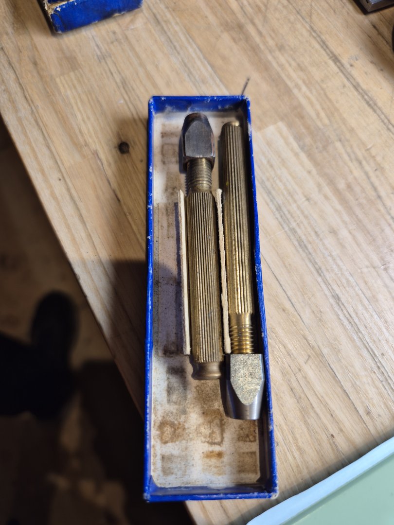

Også enig med tipset til @Eternamaniac Vet ikke om du la det til i innkjøpslisten, men en "pin vise" er helt uunværlig da alle operasjoner som har med krone og kronevelle behøver et godt grep du ikke får til med f.eks pinsett.
