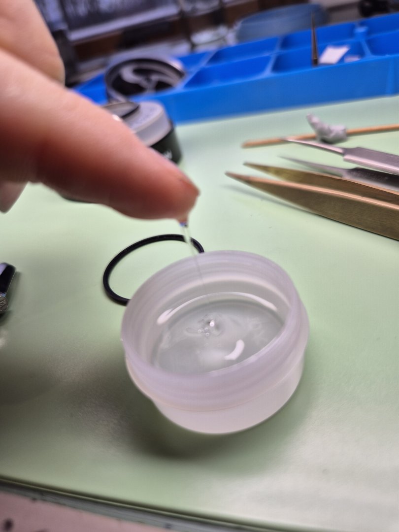

Glidemiddelet må på riktig sted! (King Seiko 5625-7040 service)

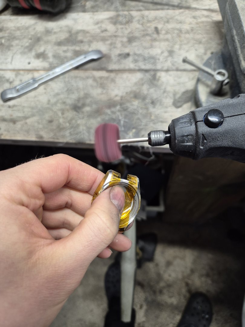

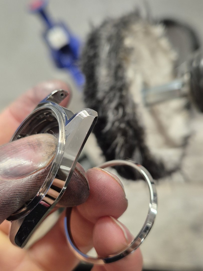

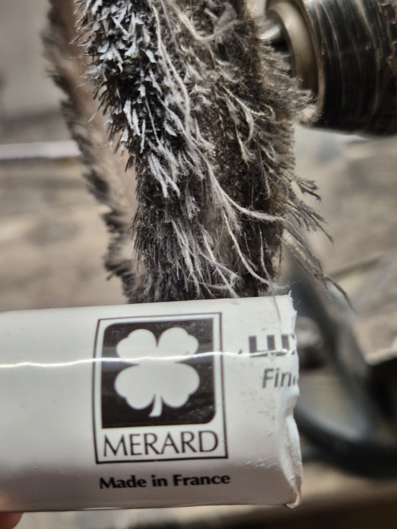

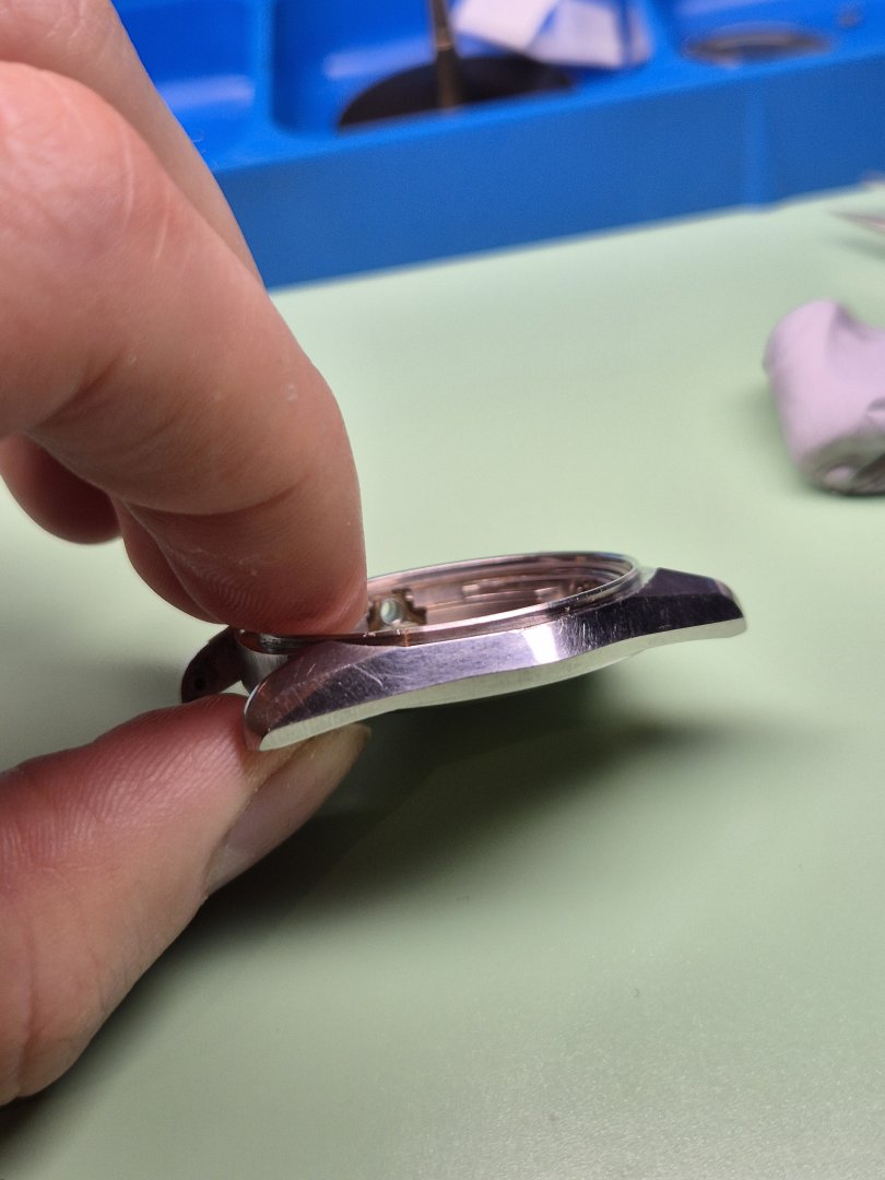

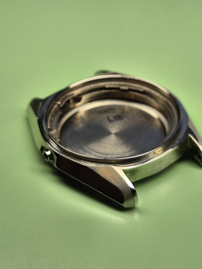

Polering neste.

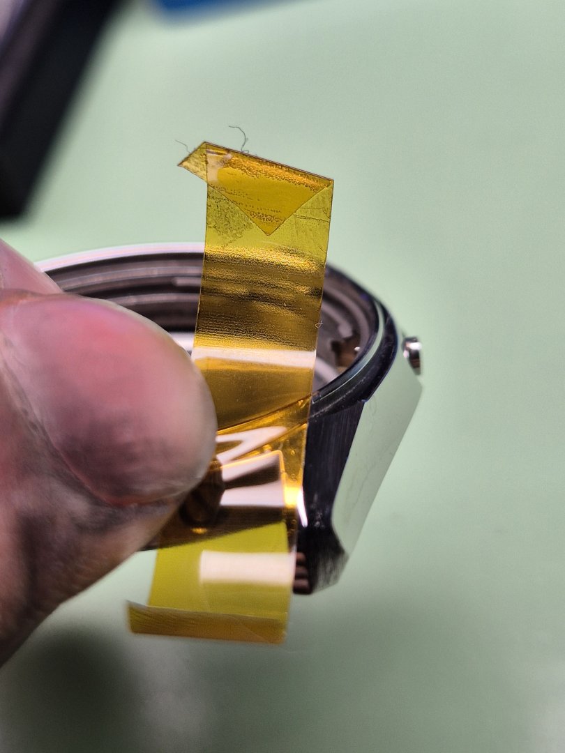

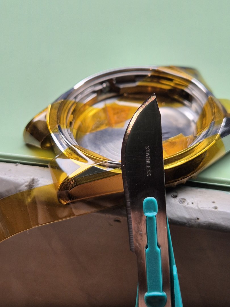

Maskering før børsting.
Om ikke perfekt, så ble det bedre!

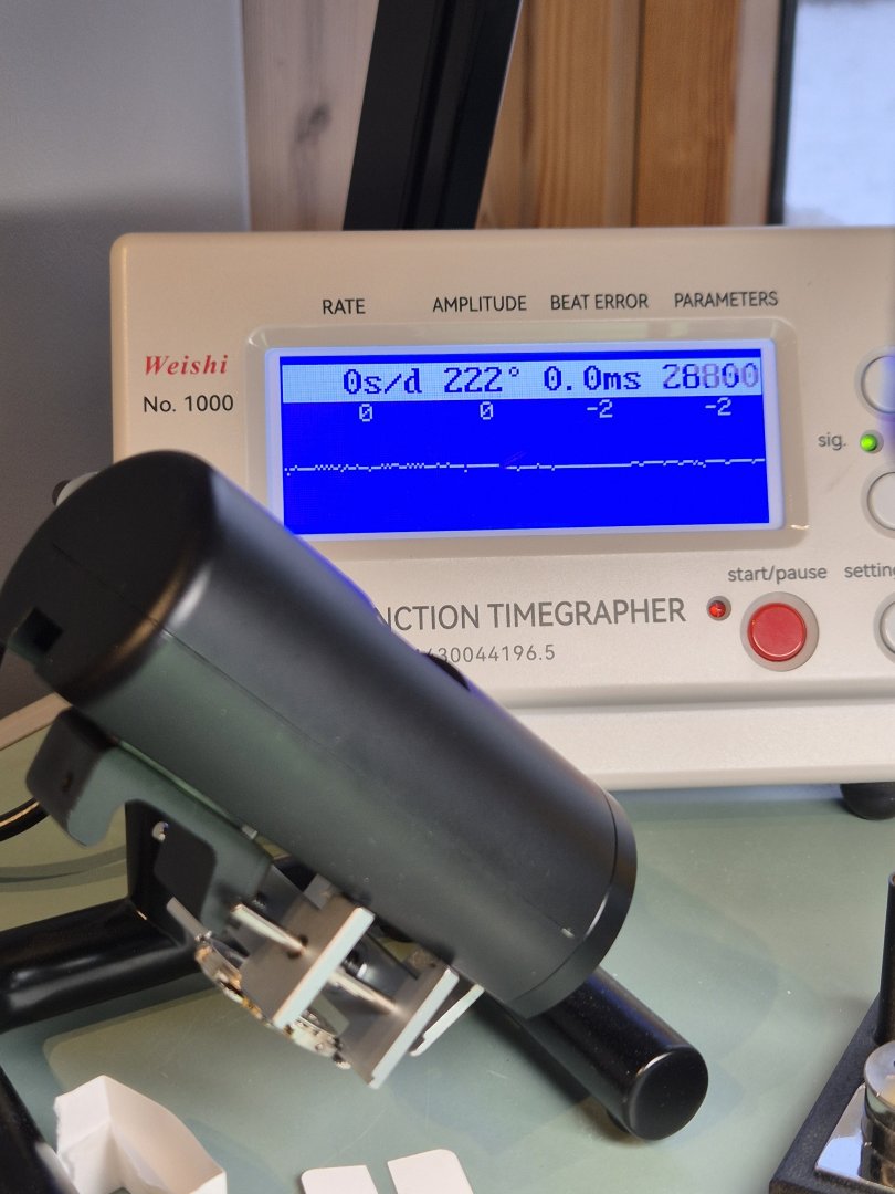

Tror ikke det er så mye vits i å begynne å regulere noe her.

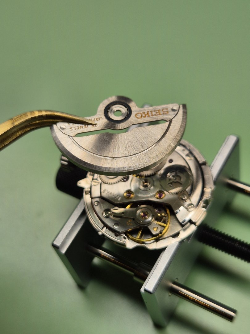

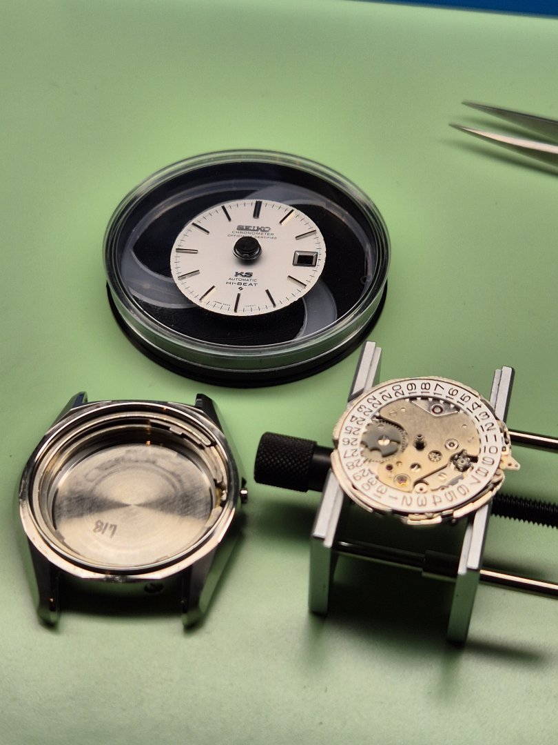

På med rotor i og med at verket skal droppes inn i kassen. Om ikke hadde jeg ventet til jeg skulle lukke baklokket med å feste denne.
Prøve å få alt sammen da?

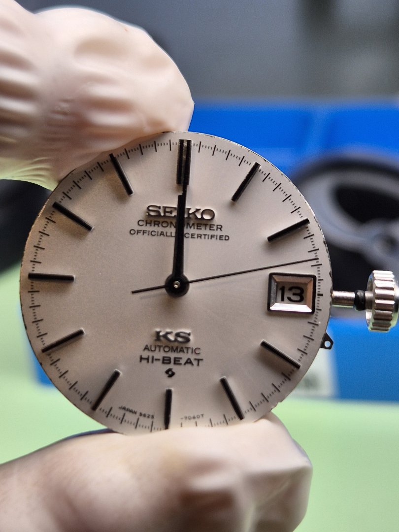

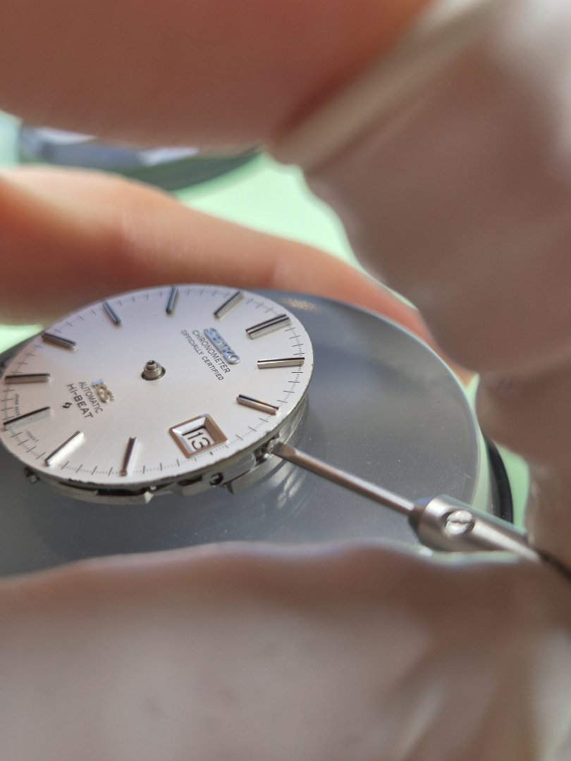

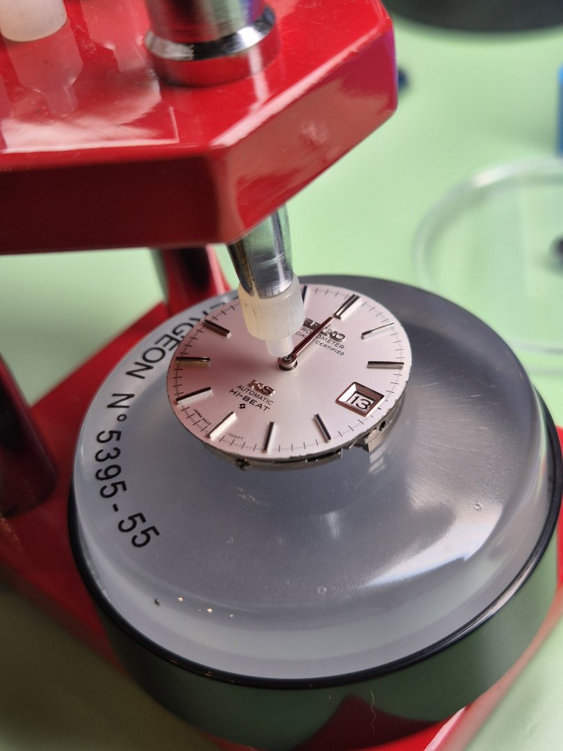

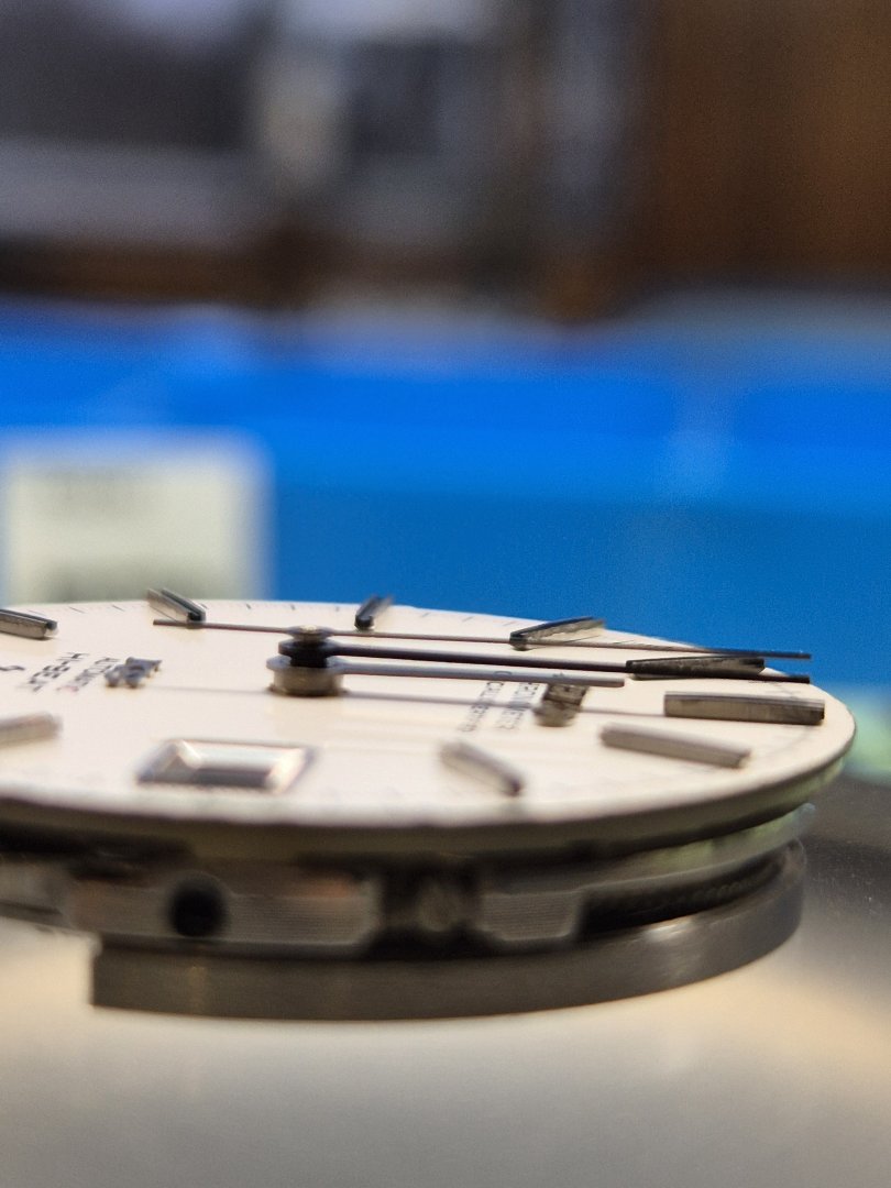

Begynner med skiva.
Stiller tiden helt til datoen slår over og setter på visere i kl 12 posisjon.
Måtte stramme litt på timesviseren da denne satt noe løst. Svært lite som skulle til. Snudde viseren og klemte litt med en messingpinsett på røret under viseren. Ble bra!

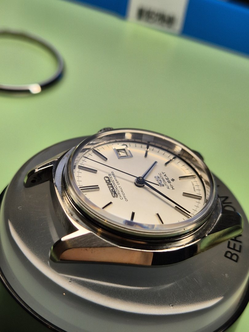

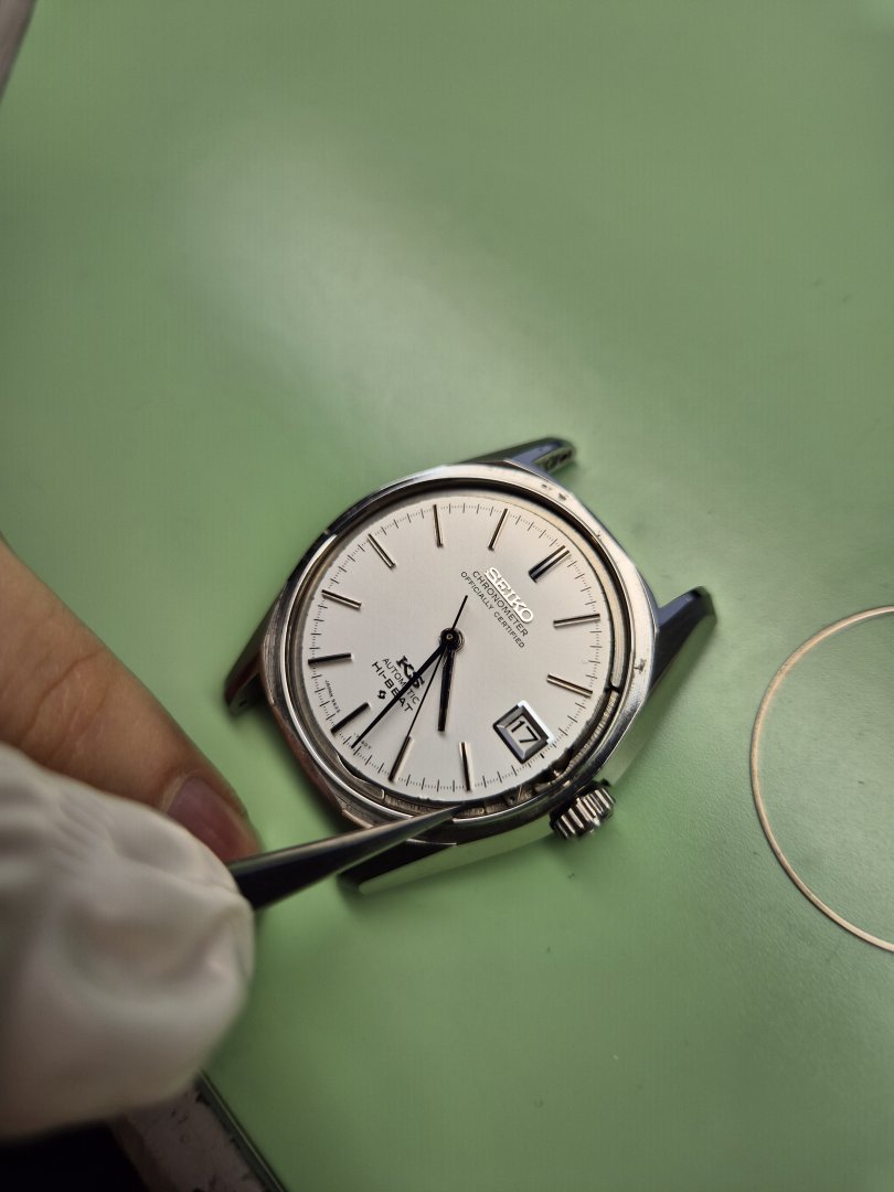

Sjekke at alle viserene ligger vannrett og ikke berører hverandre.

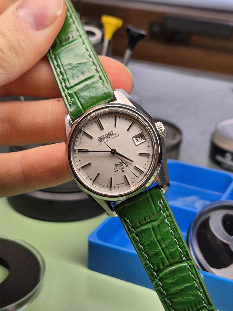

Inn med krona og dyret starter opp!

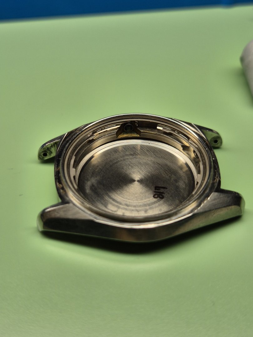

Dropper urverket i kassa og snur/dytter på en innvendig låsering i kassa. Dette låser verket fast.

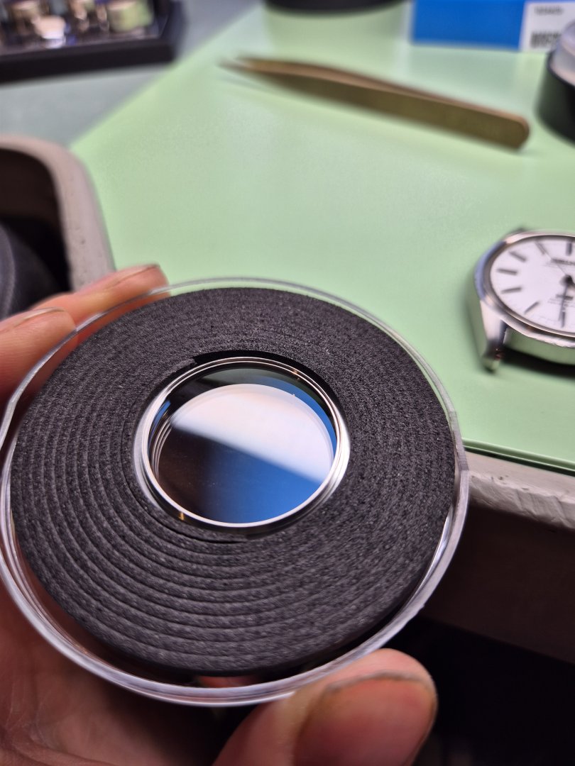

Nytt safirglass fra Lapinist.
Og ny glasspakning med litt superviskøst Seiko silikonfett.
Da mangler det bare å få presset på bezelen for å få last alt sammen tett og i "sandwich".

Produktiv morgen! 🔥 Takk for alle som har fulgt med og lest/sett på bilder.

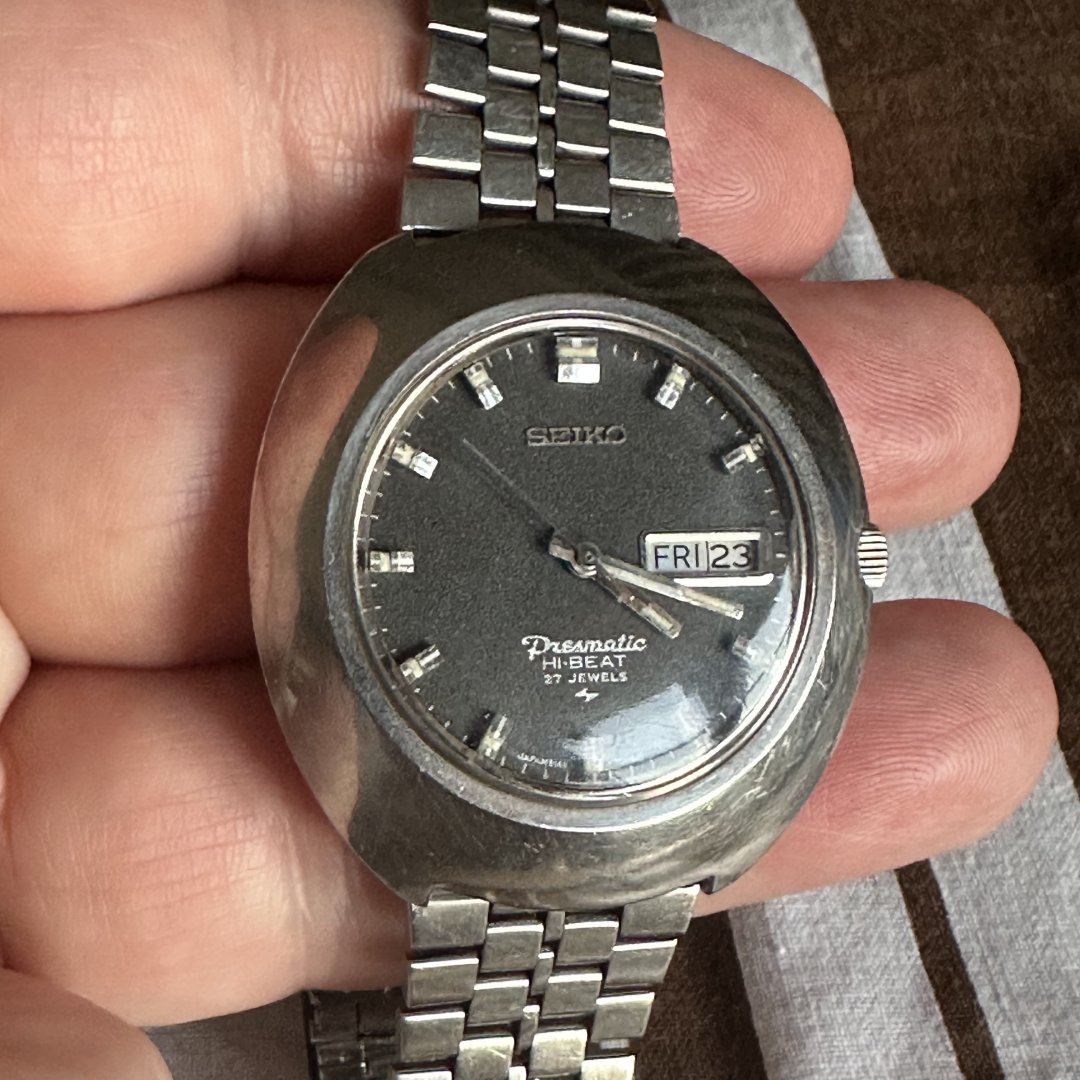

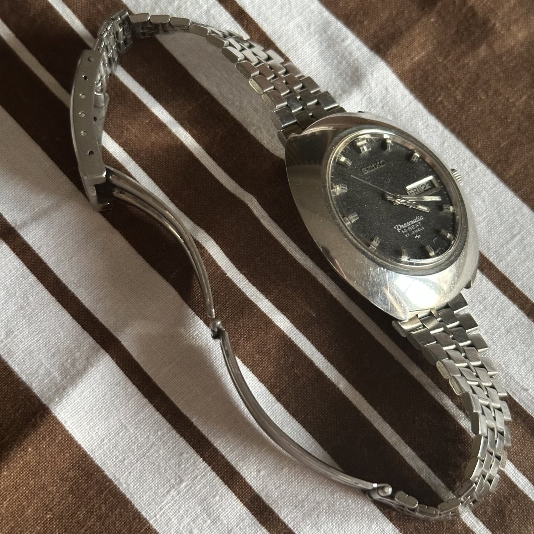

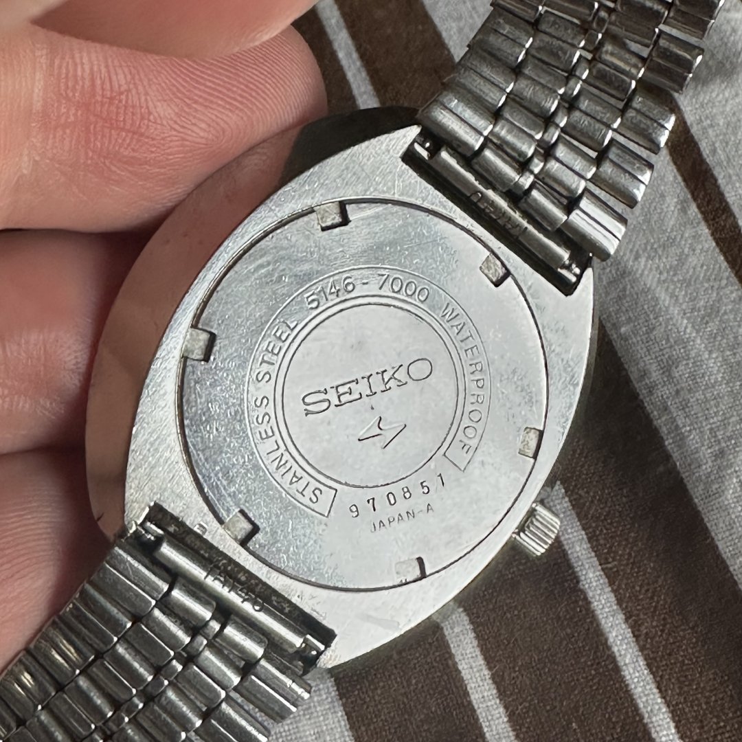

er du tøff nok til å påta deg oppgaven med denne? :cool:
Vis vedlegg 418009
Vis vedlegg 418010
Vis vedlegg 418011
Takker for tilliten, men tror jeg må si pass i denne omgang. Har en skuff liggende med capjewels, fjærer, osv til king seiko, men googlet og kikket litt på 5146 verket, og om noe skulle sprette veggimellom der går det fort noen uker med venteid på deler (om jeg ikke finner de). Men jeg skal ha deg i bakhodet om det blir aktuelt!
