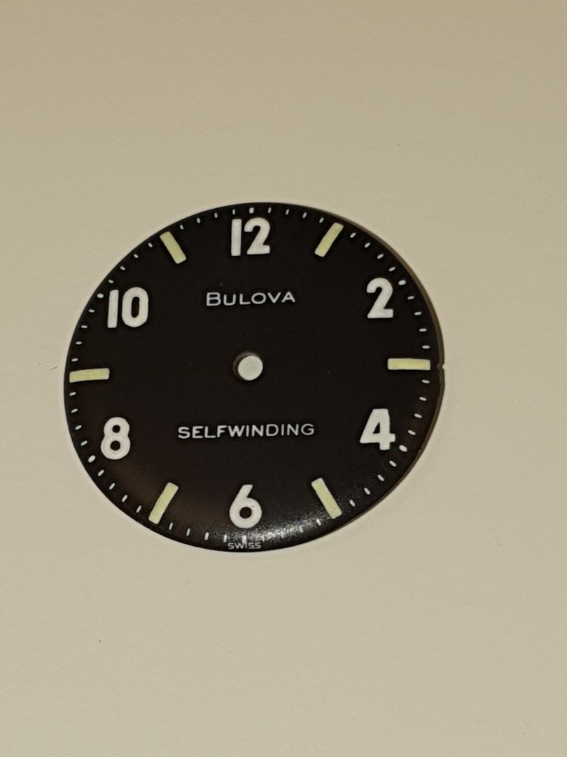

Bulova Compressor 36mm prosjekt , og kanskje jeg lager skive selv

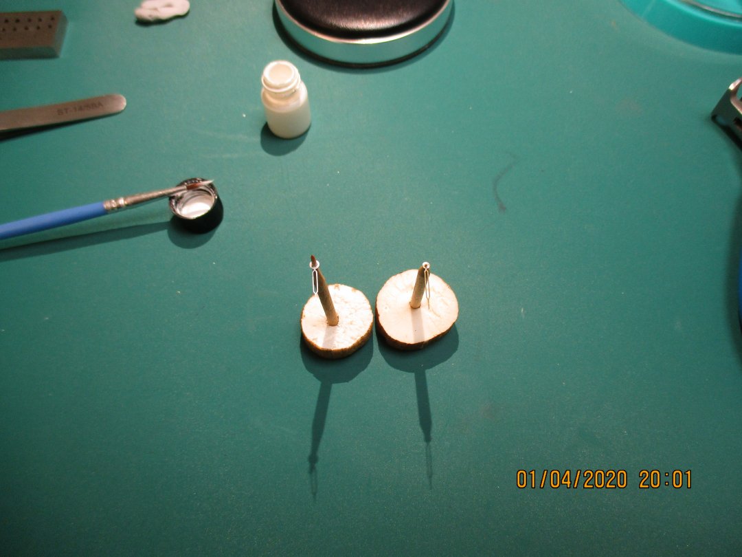

Jeg lagde to skiver og disse fikk jeg fra lakkerer i dag. Kjekt å ha en å prøve på. :p
Ble et godt resultat , ser nesten ut som emalje.
Disse må nå hærde ett par dager for å bli skikkelig harde.
Jeg tenker jeg skal printe tallene på "Water slide decal paper" og overføre trykket til skiva .
Deretter kan jeg legge på lume i tallene.
Se hvordan her ,
Rått å lese!!

Her går det trådt om dagen , visere og "water slide" papiret reiser med posten og det tar lang tid om dagen.
Har tegnet tallene til skiven på Inkscape så de er klare til printing.
Den mørke bakrunnen er bare for å se tegningen som er hvit av farge og som da ikke er synlig uten bakgrunn.

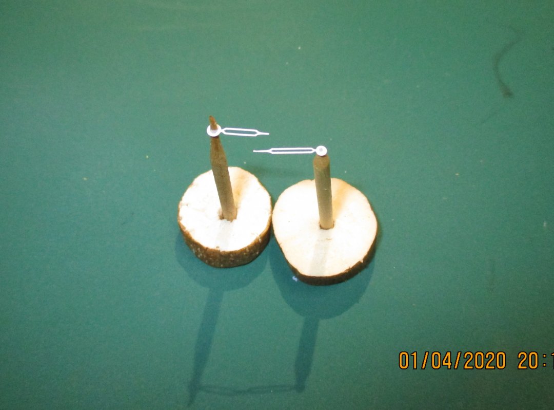

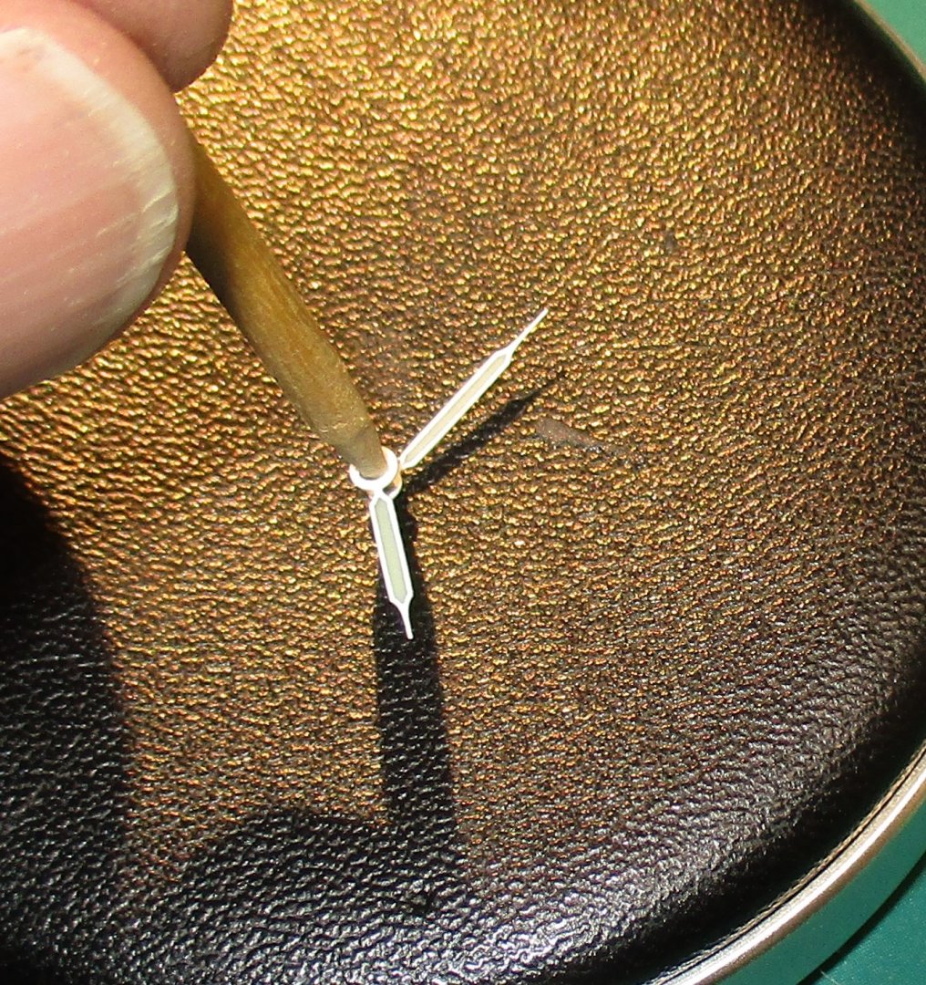

Sekundviseren har jeg malt med tynnet Hubrol emaljemaling.

Nå har jeg printet tallene på folien .
Dette fungerer men ingen printere printer hvit farge.
Og fargene er beregnet for hvit bakgrunn , mulig det er instillinger for andre bakgrunnsfarger men ikke noe jeg fant ut av.
Her er litt forskjellige farger.
Jeg gjorde en test med en lys farge og så at den ble gjennomsiktig.
Så jeg valgte å legge på grønn og rød som var de "sterkeste" fargene.
Som dere ser ble fargene svake og det trur jeg er fordi printeren ikke skriver ut i høy oppløsning.
Skal prøve å bruke tallene som mal til å legge maling på.
Dette er bare midlertidige skiver intill jeg får tak i en original eller kan få noen proffe til å lage en skive.
Har funnet disse i England , mulig jeg spør om de kan lage eller male en skive for meg.

Til det må det proffe til , skiva er sendt til England for printing .
Skiva blir printet tilnæmet lik da de ikke hadde mønsteret på lager.
De kunne lage helt lik men siden skiva ikke har original målene valgte jeg tilnærmet lik.

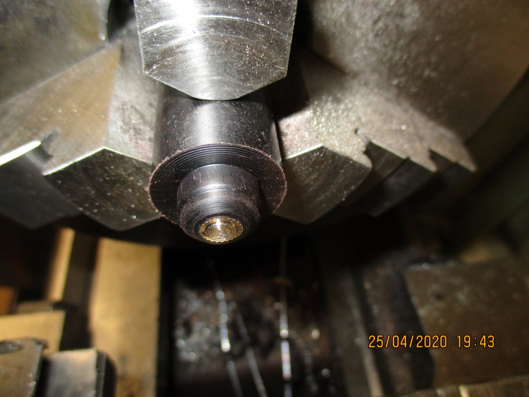

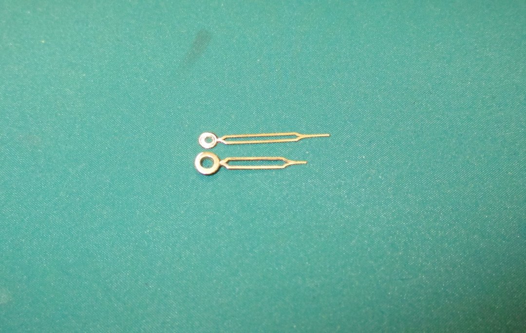

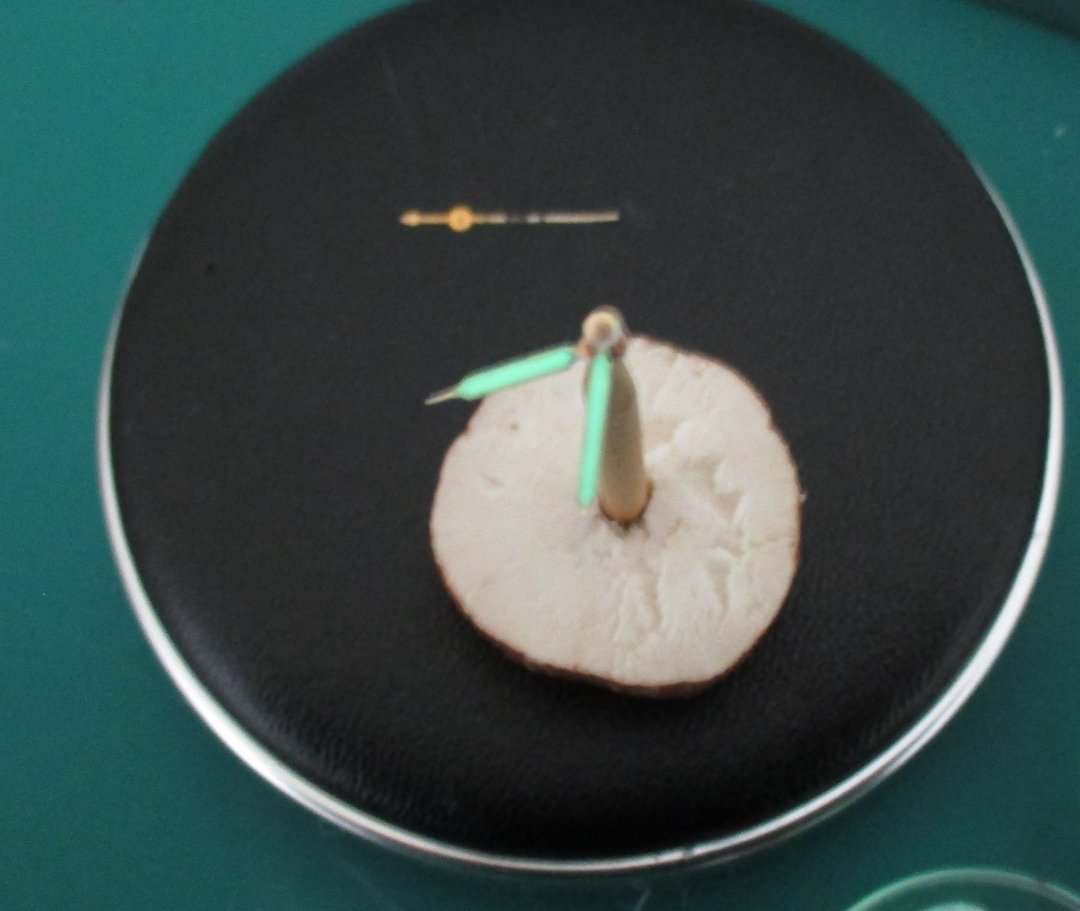

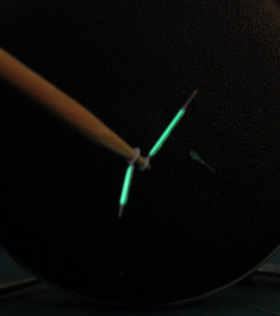

Derimot ,visere gikk bedre.

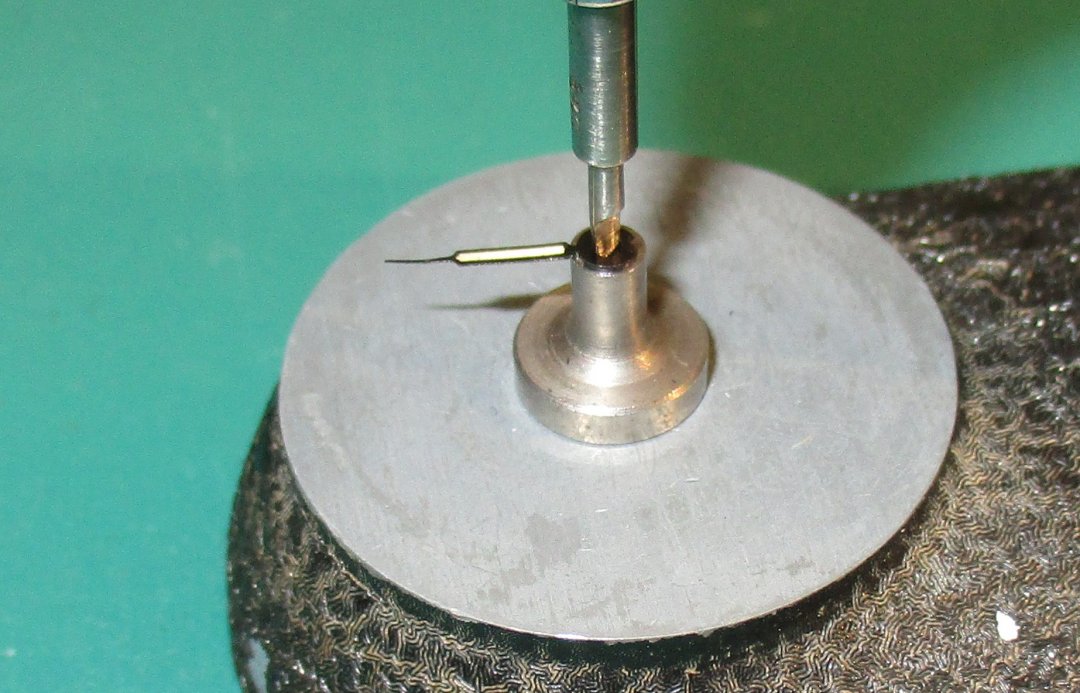

Jeg fant noen visere som var for små i hullene , de brotsjet jeg opp
med Zeitz juvelverktøyet.
På bilde er det en stålviser den brakk jeg , så det ble to i messing istedet.
Males med tynnet Hubrol emaljemaling

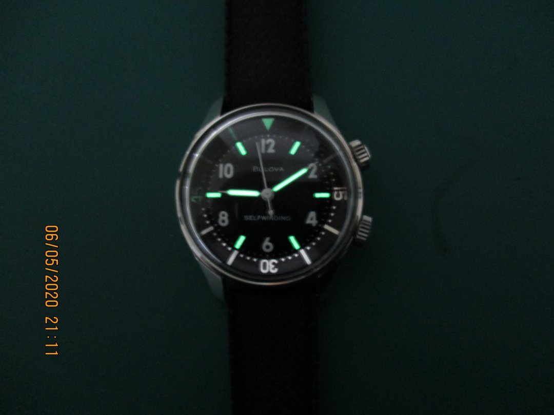

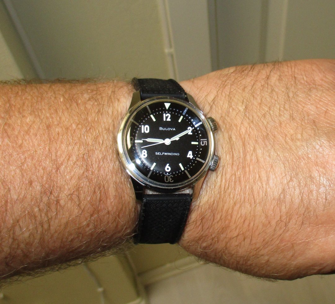

En liten oppdatering :)

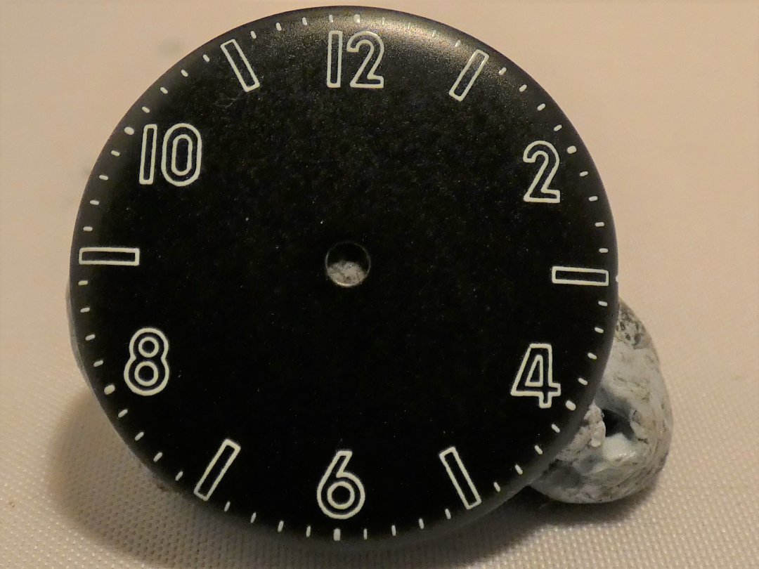

Fikk bilde fra D R Bill & Sons Ltd i dag ,
tallene skal fylles med hvit farge og stavene fylles med lume.
Skiva blir annerledes enn original men det har jeg valgt da skiva ikke er original.
Hvis jeg får tak i original skive og jeg finner klokka til å være værdt det er det mulig at den da blir restaurert til original.

Hei, følger denne tråden med stor interesse!
Når det er sagt, det er mulig at det er ekstrem close-up som gjør det, men jeg synes dette (skiva) ser litt sloppy ut....?
Med forbehold om at det ikke er ferdig innfylt altså.
Er du selv fornøyd så langt?
