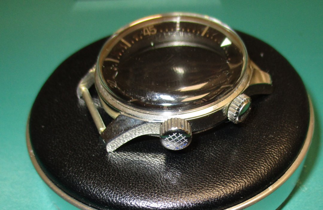

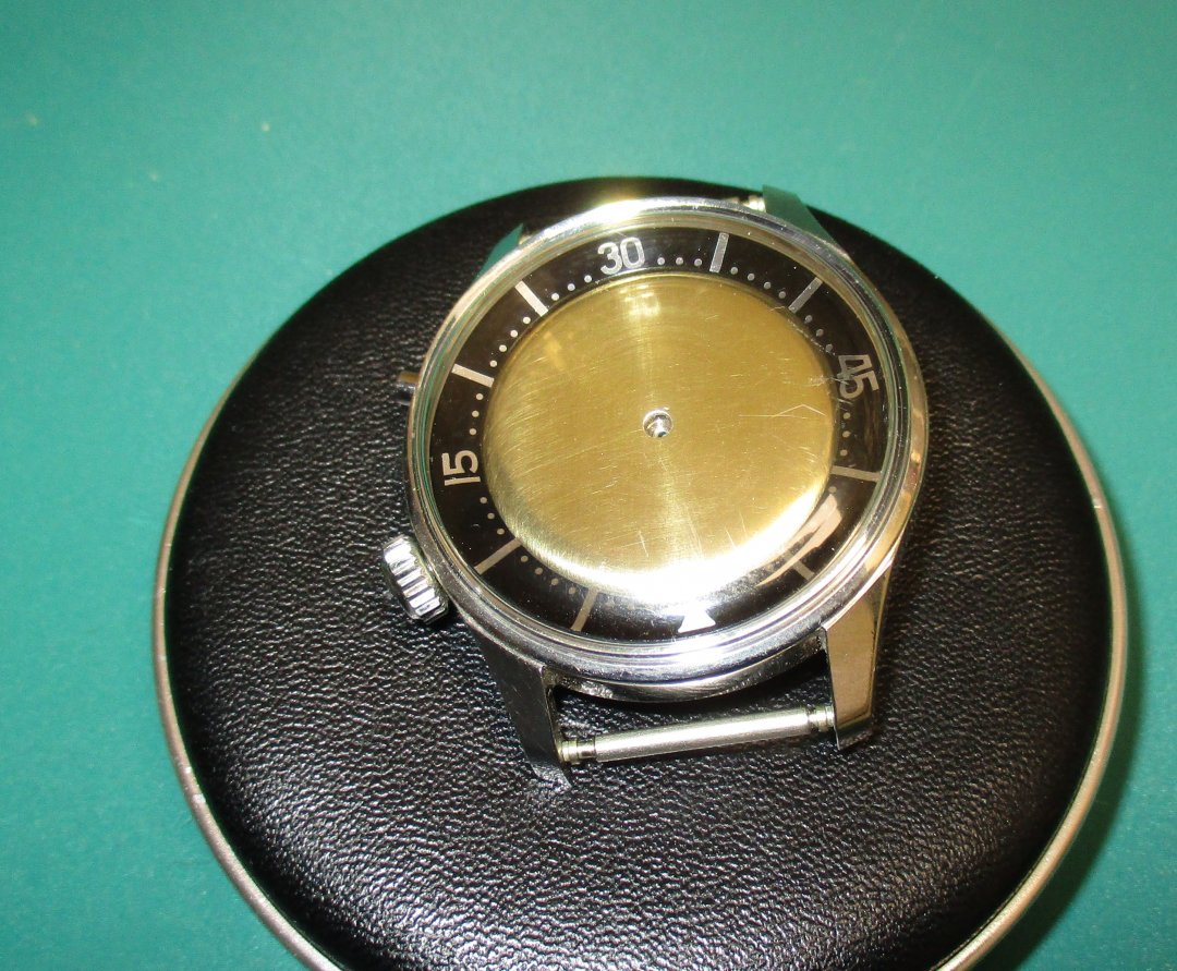

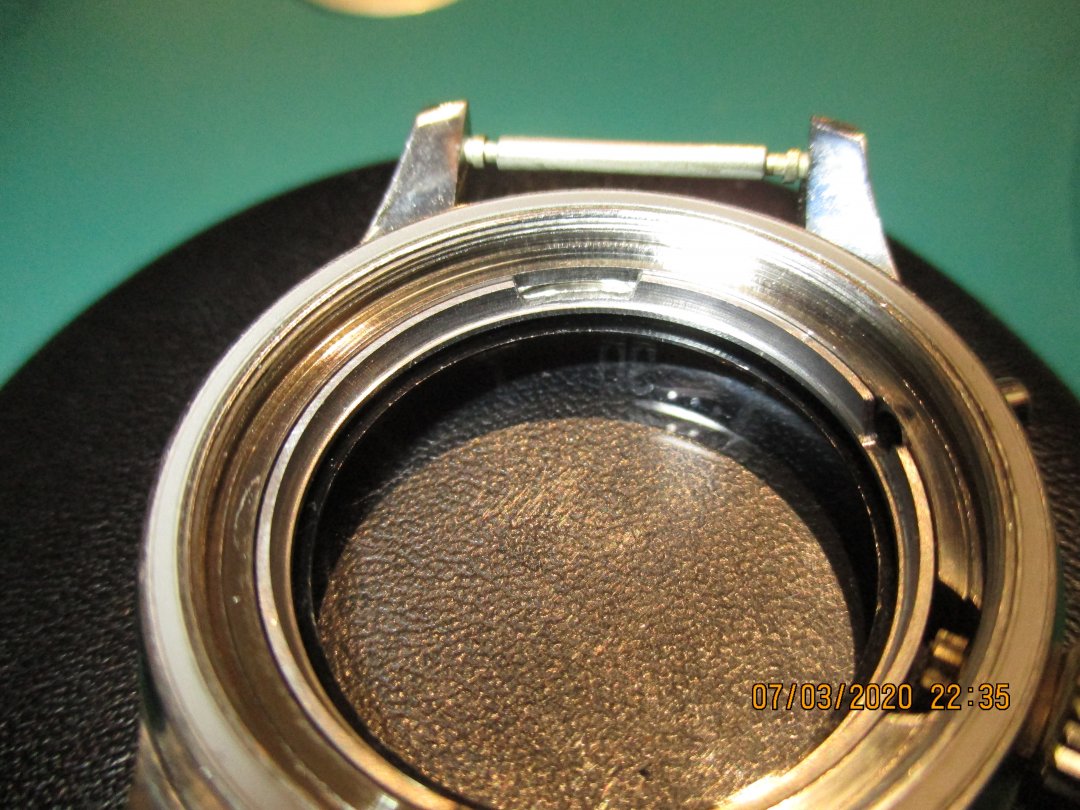

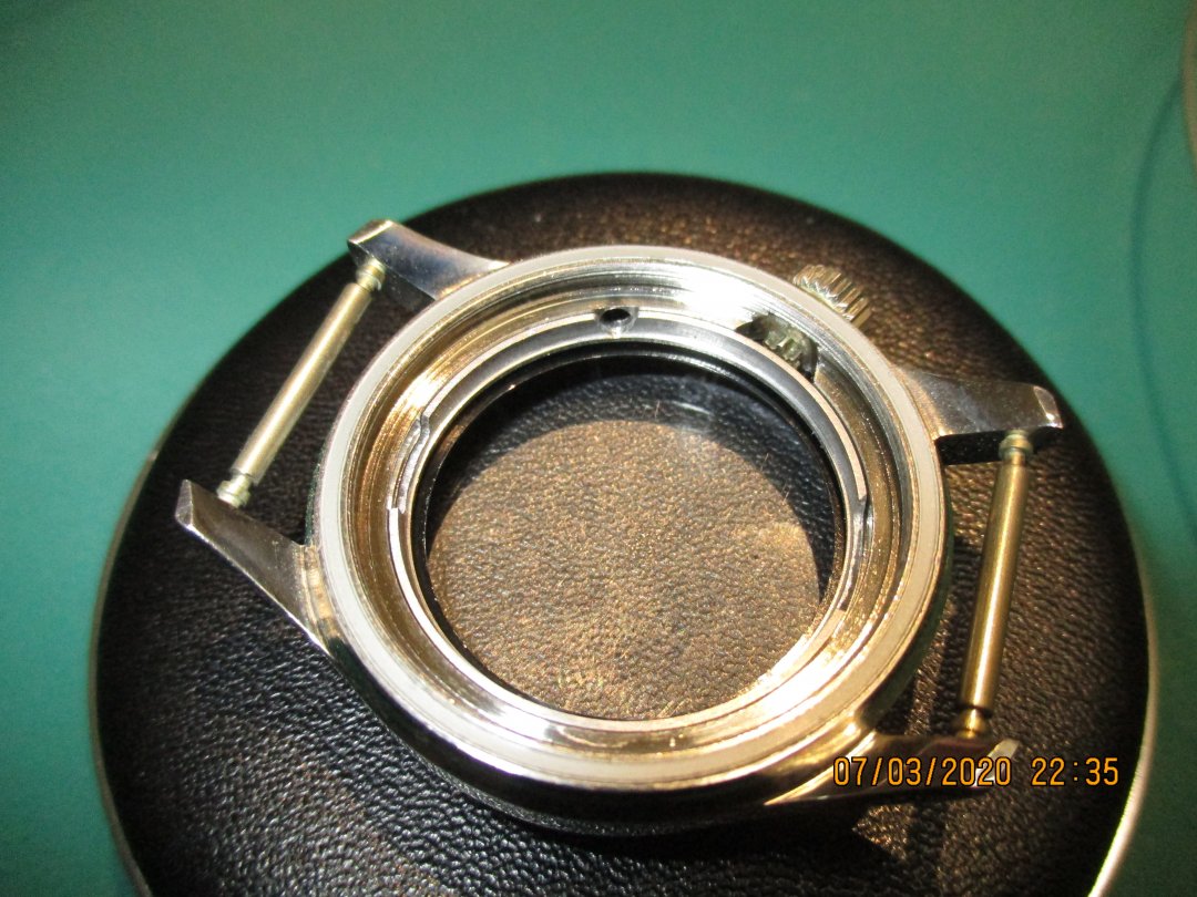

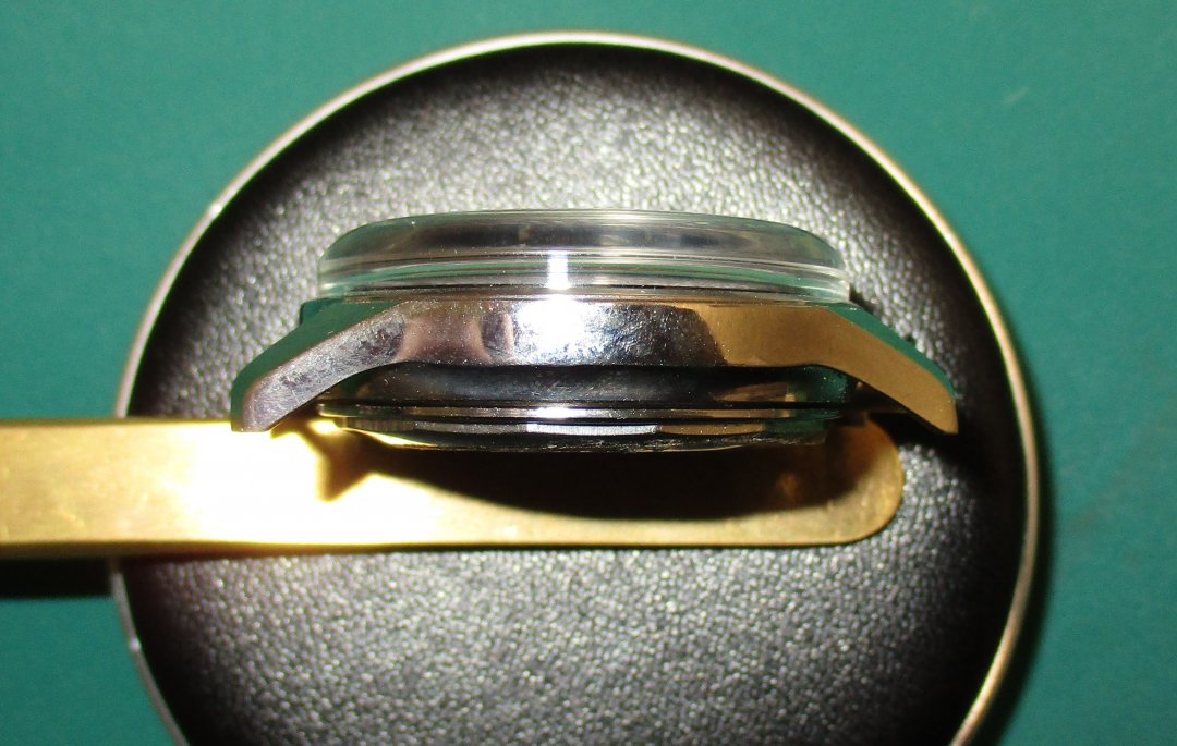

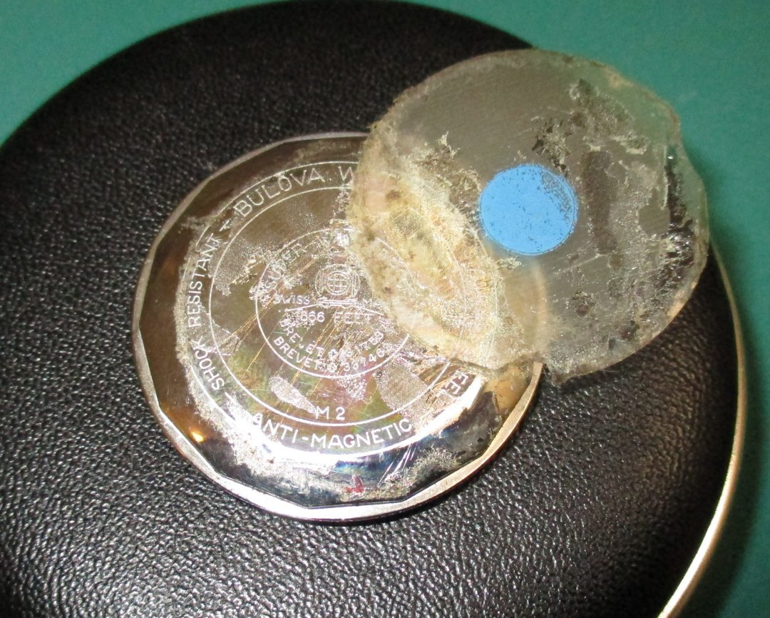

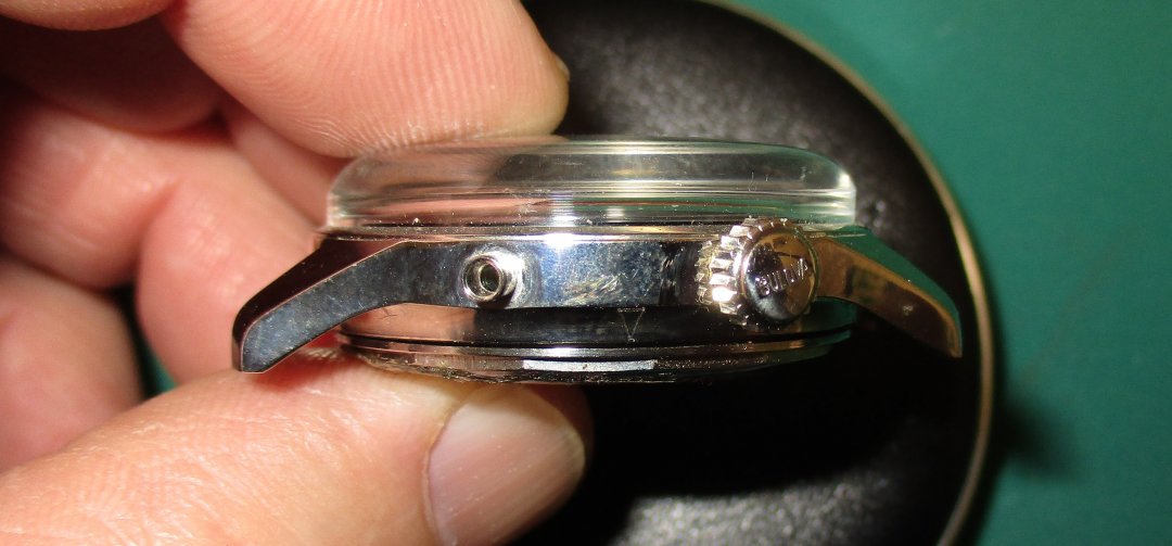

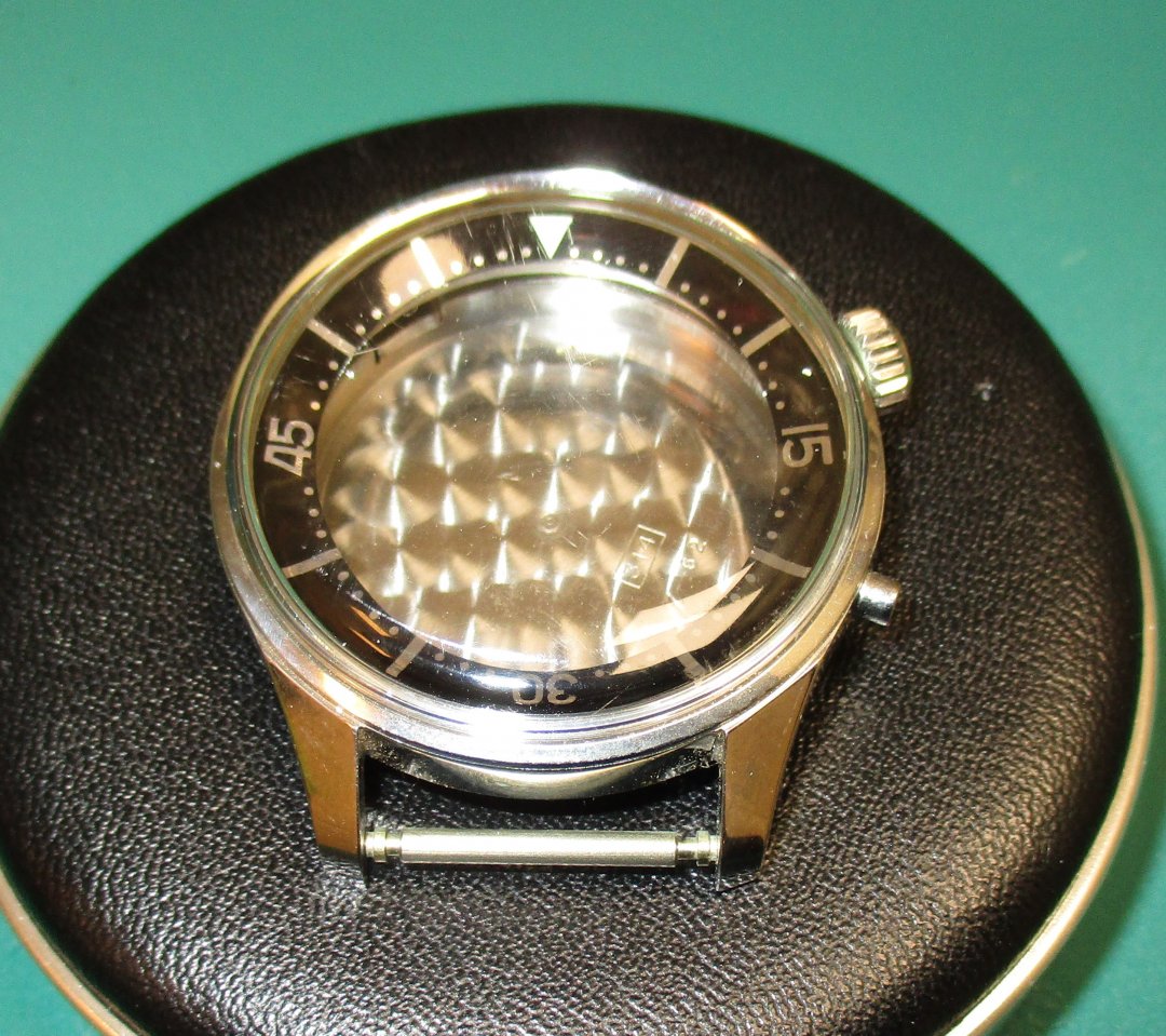

Da er deler ankommet.
Kassa ser ubrukt ut , har noen riper i glasset ellers "strøken"
Seriøs tykkelse på denne :p Lokket er ikke skrudd helt inn men alikevel..
Limet under teipen er skikkelig klissen .
Jeg var nok litt rask i å kjøpe krone , trudde diameter og tykkelse var lik på disse kassene.
Men der tok jeg feil. Trur Cousins har noe som er nesten lik den originale.
Har ikke funnet noen original for salg.
Donor verk er plukket ned men er for slitt . Har kjøpt ett som ser bedre ut på bildene så får vi se:p

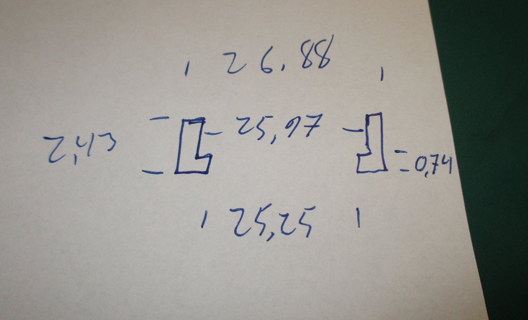

Ble en runde i dreiebenken i dag , en relativt "stor" jobb.
I alle fall mye måling før hvert kutt.
Her har jeg plasert verk plata i kassa for å måle høyde for å lage holdering.
Her har jeg kommet til målene jeg begynner med.
Innvendige mål er enkle men høyden er nesten umulig å måle nøyaktig da jeg ikke har
skikkelig dybde måler.
Men tålmodighet er løsningen. Jeg endte opp med 2,13mm på høyden.

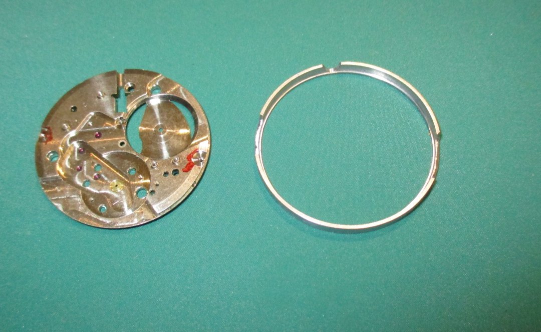

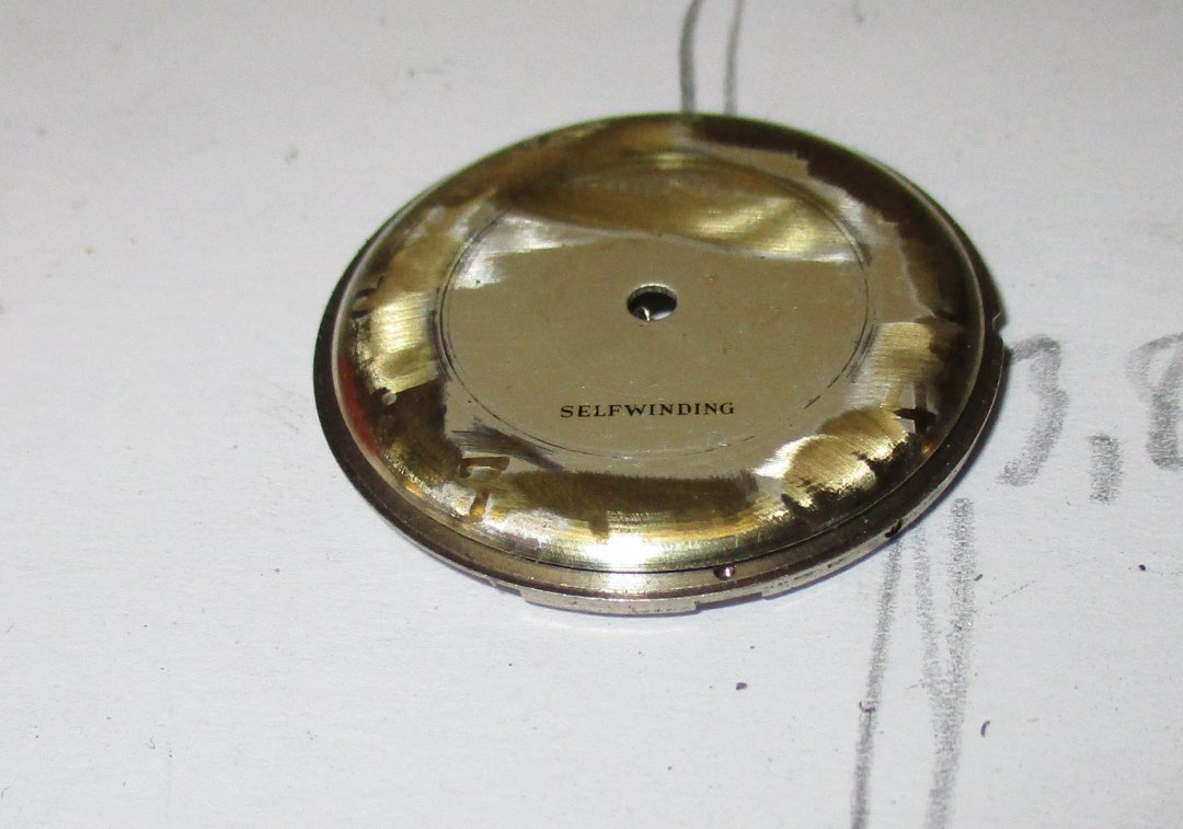

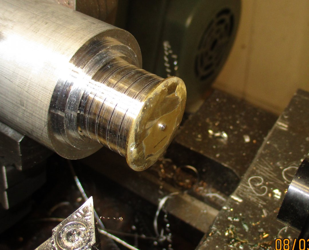

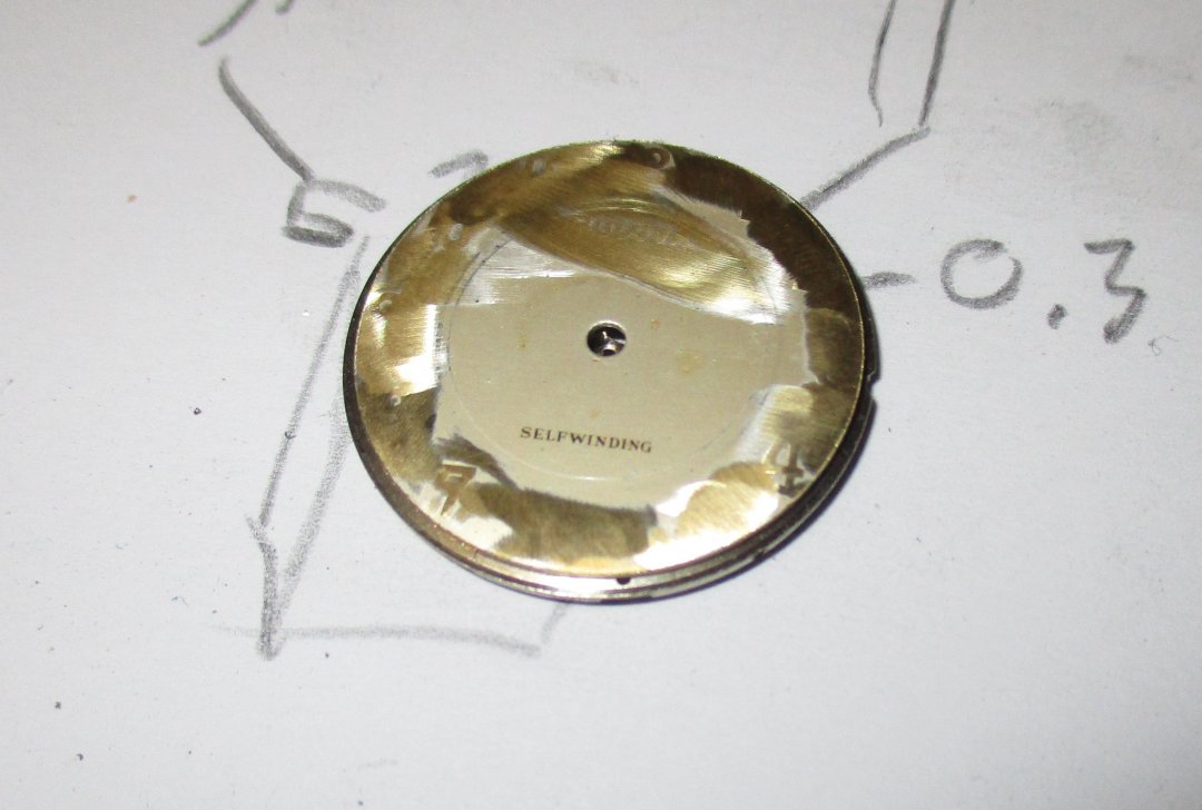

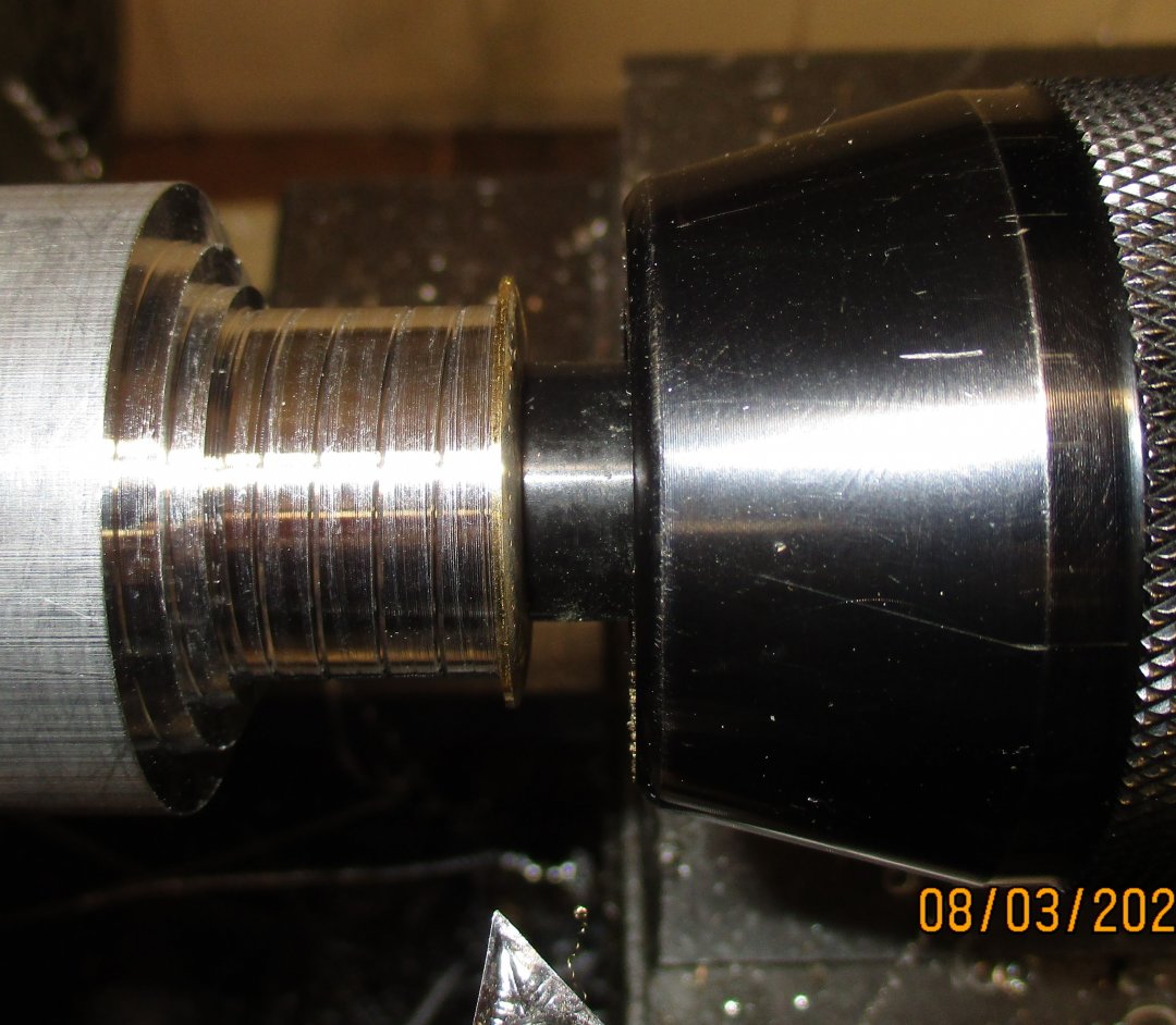

Når jeg er i dreiebenk "mode" må jeg passe på å få gjort unna litt :p
Så i dag har jeg formet om skiva som satt i donorklokka .
Jeg dreiet en "dor" som skiva kan festes på.
Og i bakdokken satte jeg en POM foring for å bruke som støtte.
Først dreiet jeg til diameter som jeg trur er riktig , beregnet ut av bilder fra nettet.
På doren rundet jeg også ytterkant slik at jeg kan forme skiva rundt den.
Original skive til sammenligning.
Jeg hadde nok flaks med denne , skulle bare være ett forsøk men jeg bruker denne.
Her er urverk , holde ring og skive i kassa.
Da er det bare å finne ut av hvordan jeg skal få tall på skiva.
Skivene på disse var svart blanke . Skal høre med en lakerer om det kan airbrushes med bengalakk.

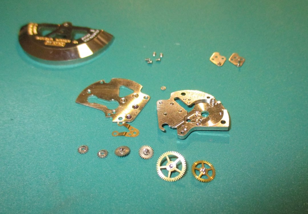

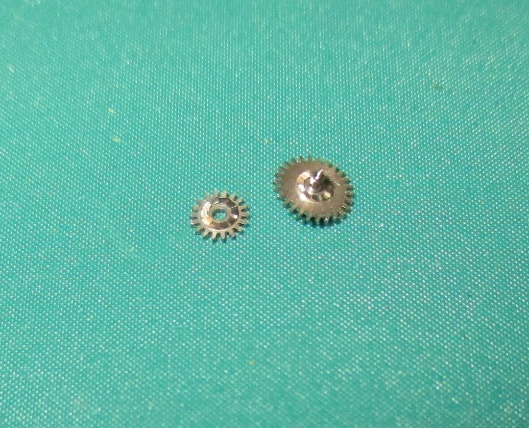

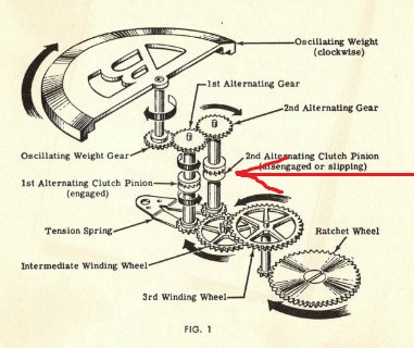

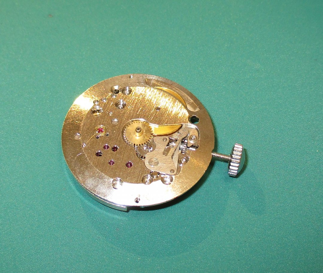

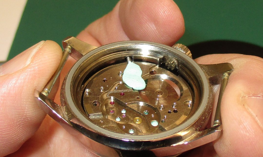

Har begynt på urverket.
I trekker mekanismen er det 2 clutch hjul , i Bulova anvisning fra 1957 skriver de "heavy lubricant"
Noen som vet hva det tilsvarer i dag?
Jeg tenker Moebius HP1300 syntetisk tykk olje eller 9504 syntetisk fett....
Clutch hjulene er ikke som moderne revers-hjul de er mer som tannhjul.

Tja, 8300? Alt som tåler friksjon type "jern mot jern" bør fungere? 9504 som du nevner, og molykote, er jo også gode alternativer.
Når det gjelder 1300 skal jeg kaste en liten brannfakkel; Den er uegnet til annet en center- og tredjehjulet.
Jadajada, det står 1300 "round bout" i for eksempel ETA manualen, men husk på at det er fordi ETA legger olje med laserstyrte roboter. Manualen forteller jo nemlig kun hva ETA har gjort ved produksjon av verket, og ikke hva man bør gjøre i en aftersale-service situasjon. Ikke for morro skyld at Molykote er en del av standardutrustningen i urmakerbenkene til Swatch Group, uten at produktet er nevnt med et eneste ord i en manual derfra noensinne.
Dog, tror jeg ville gått for 8300 eller 9504 siden Molykote griser til rensevæsken din og trenger ultralyd for at delene skal bli skikkelig rene - om du ikke ønsker en date med pussepinnen. Eller, om du behandler delene med epilame, og monterer sammen delene og snurrer litt på ting slik at behandlingen slites av kontaktflatene før oljepålegging, bør også (i teorien) 1300 fungere uten å flyte utover.
Alle kokker har sin egen oppskrift - det viktigste er at vi blir mette.

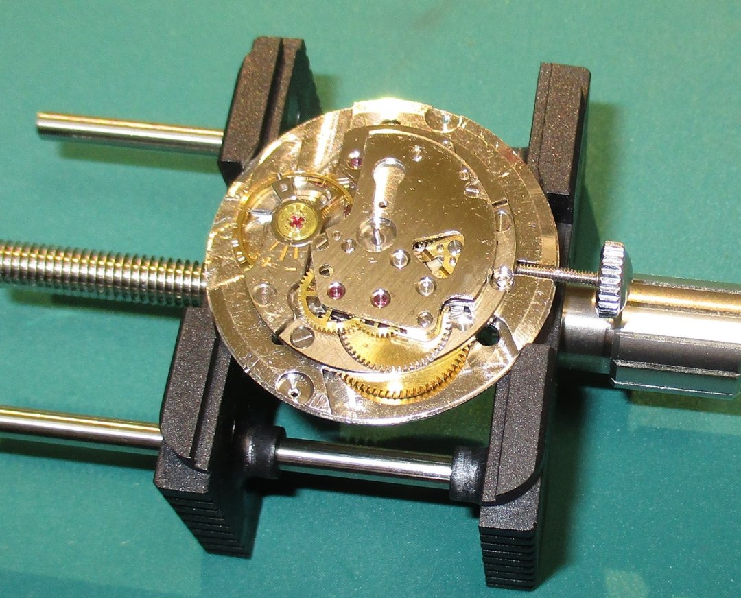

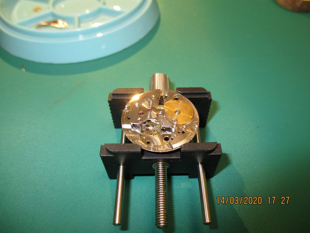

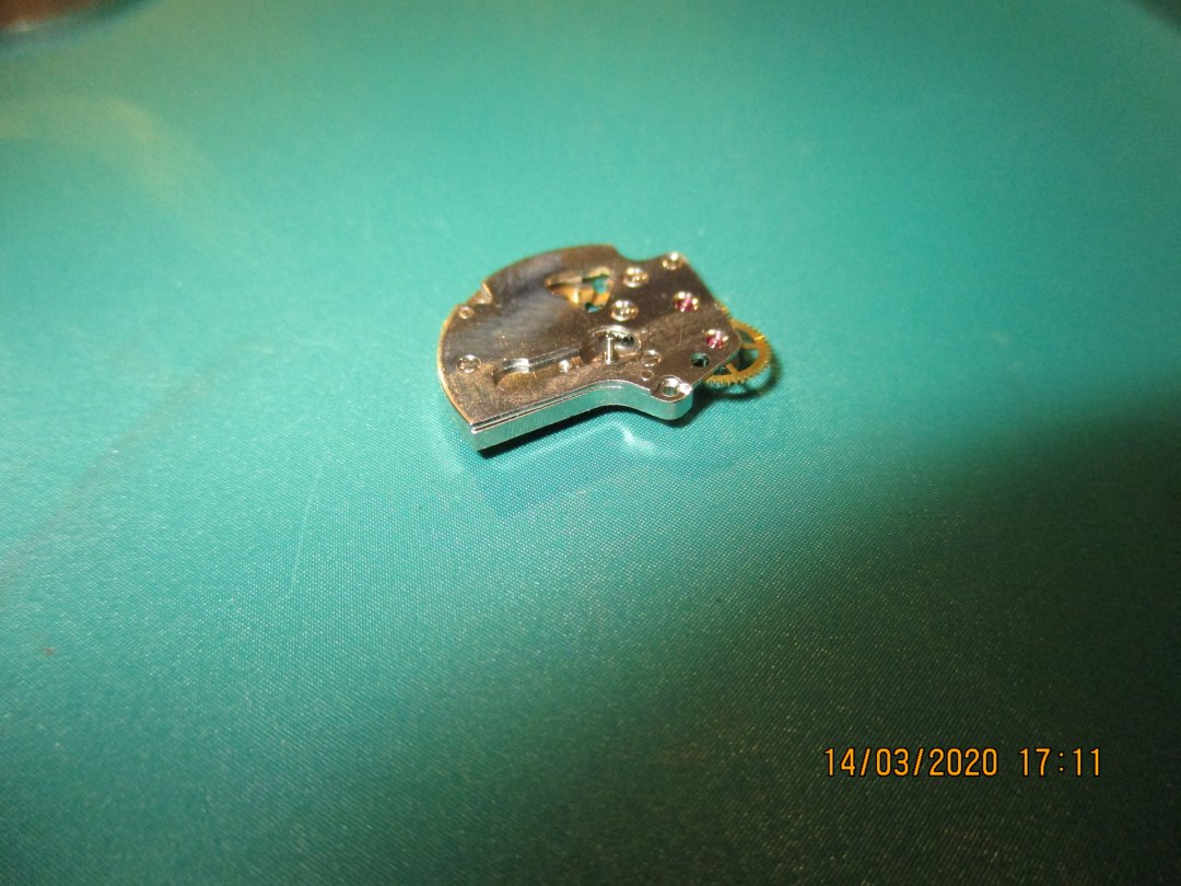

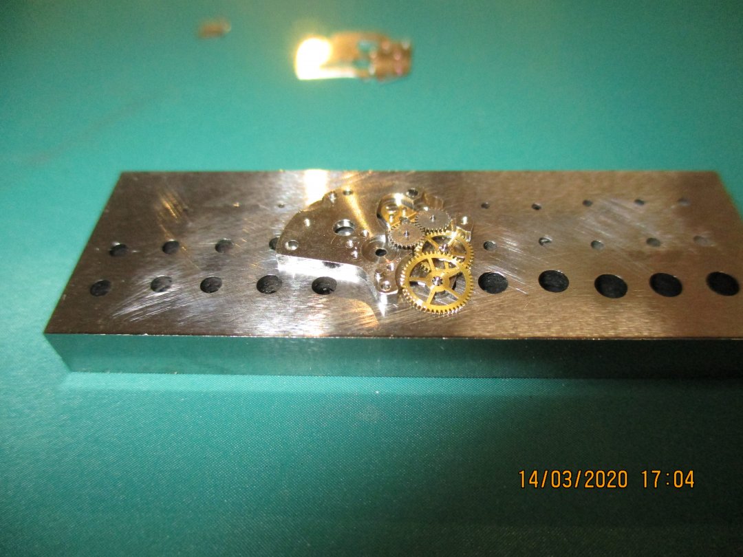

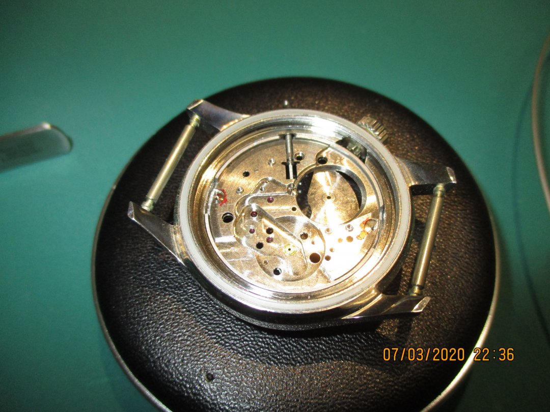

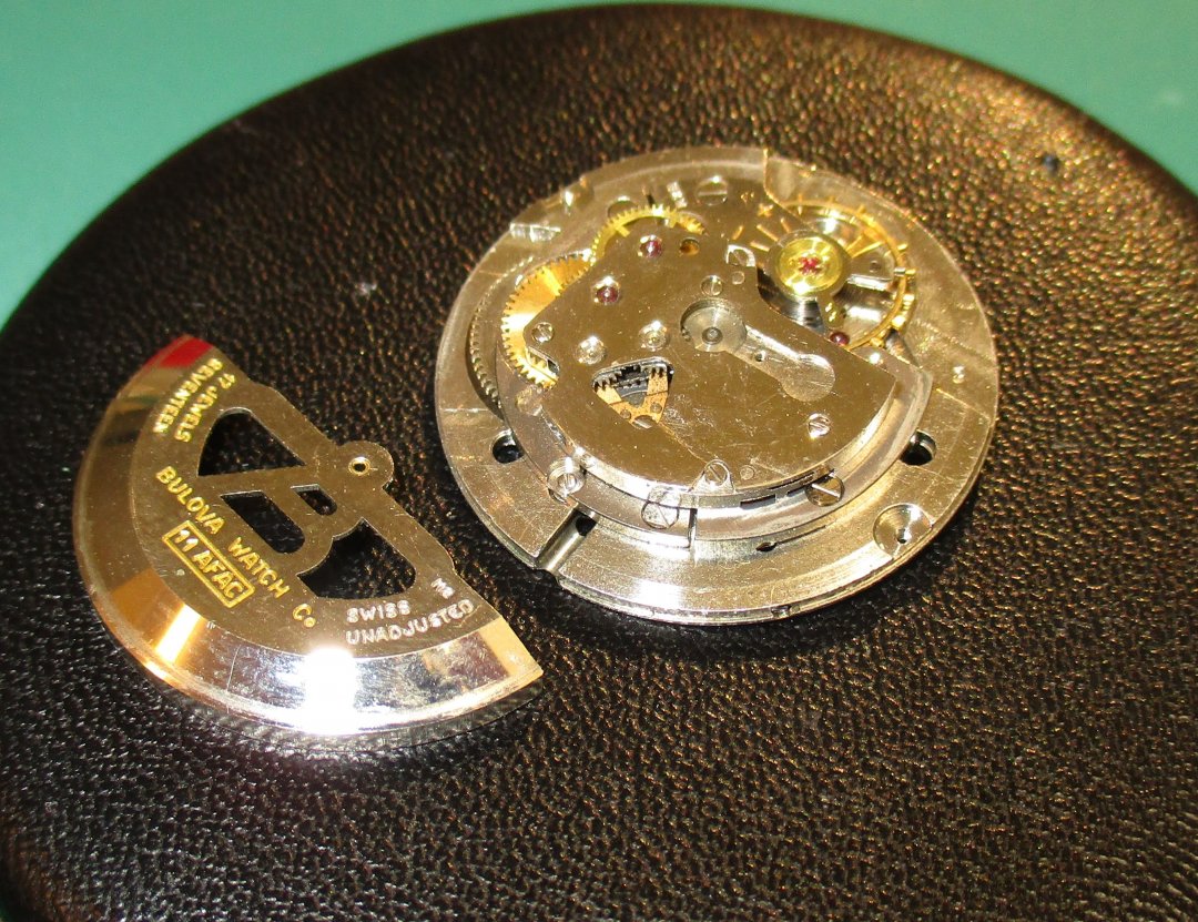

Da er verket montert sammen.
Ble 9504 på clutch hjulene.
Dårlig med bilder denne gangen......
Trekker automatikk,
Ny aksel til rotor,
Kjøpte nytt fjærhus , dette var da en NOS del.
Selv om at det står "Må ikke åpnes" fordi fjær er smurt med livstids olje og huset er forseglet så åpnet jeg huset.
Der var olje oksydert og seig , og bremsefettet på veggen var helt tørket ut.
Ble rengjort og smurt på nytt.
Klar for skive....
Verket har en del riper etter tidligere jobber det får jeg ikke gjort noe med så heldigvis ikke glass i baklokket:p
Måtte justere høydeklaring på ballansen og måtte justere plaseringen på spiralen så beat error ble 0,1ms.
Ny rotor er bestilt , har litt slittasje mot låseblikk.

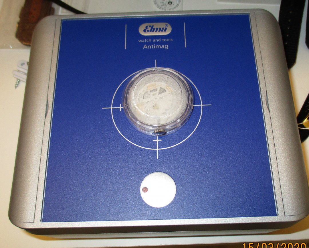

Og for å være sikker , demagnisert.

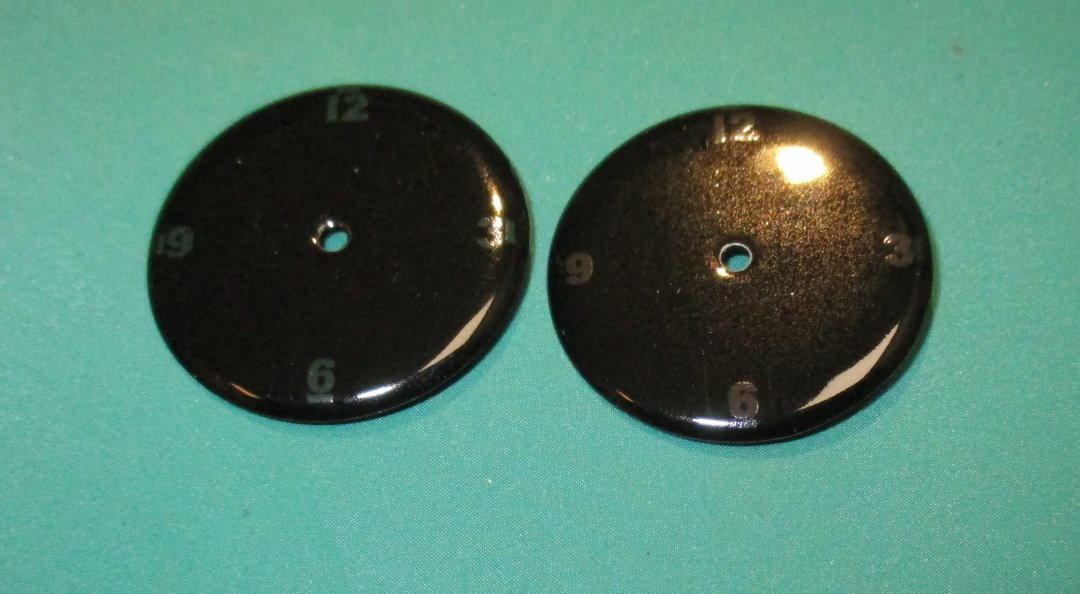

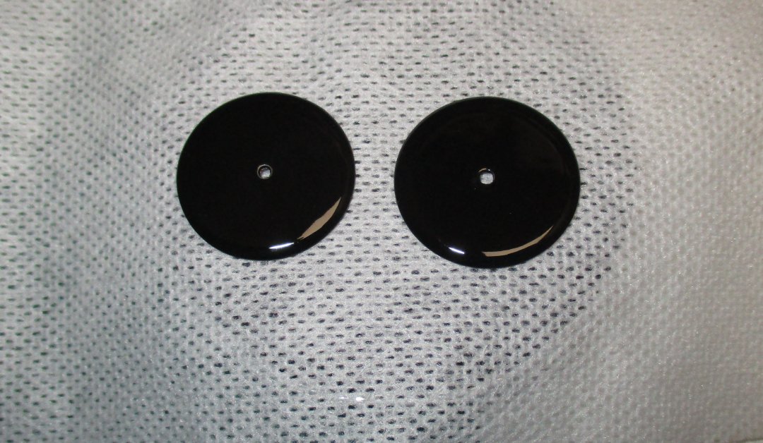

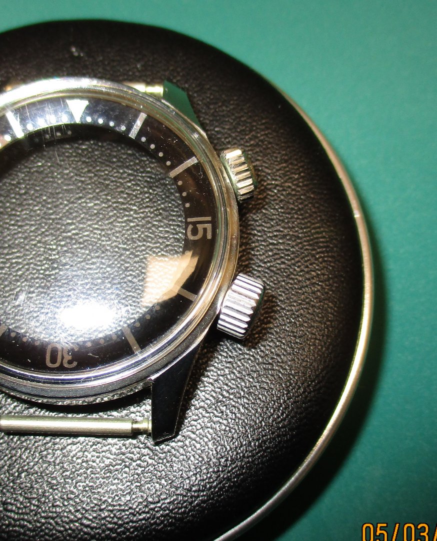

Jeg lagde to skiver og disse fikk jeg fra lakkerer i dag. Kjekt å ha en å prøve på. :p
Ble et godt resultat , ser nesten ut som emalje.
Disse må nå hærde ett par dager for å bli skikkelig harde.
Jeg tenker jeg skal printe tallene på "Water slide decal paper" og overføre trykket til skiva .
Deretter kan jeg legge på lume i tallene.
Se hvordan her ,

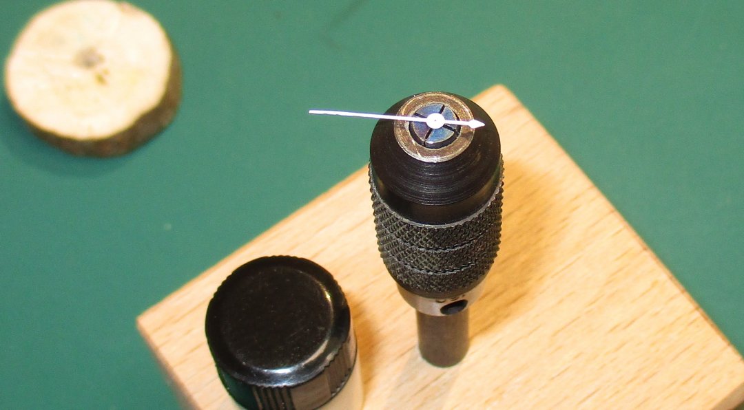

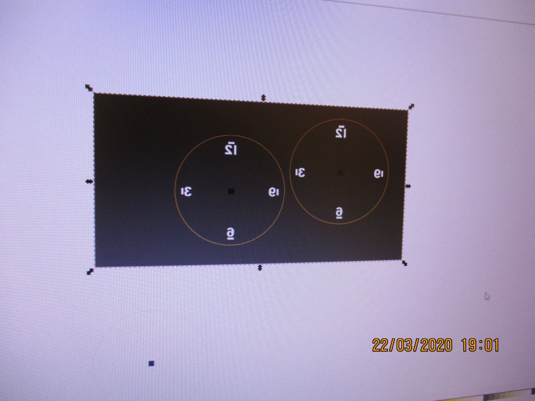

Her går det trådt om dagen , visere og "water slide" papiret reiser med posten og det tar lang tid om dagen.
Har tegnet tallene til skiven på Inkscape så de er klare til printing.
Den mørke bakrunnen er bare for å se tegningen som er hvit av farge og som da ikke er synlig uten bakgrunn.
Sekundviseren har jeg malt med tynnet Hubrol emaljemaling.

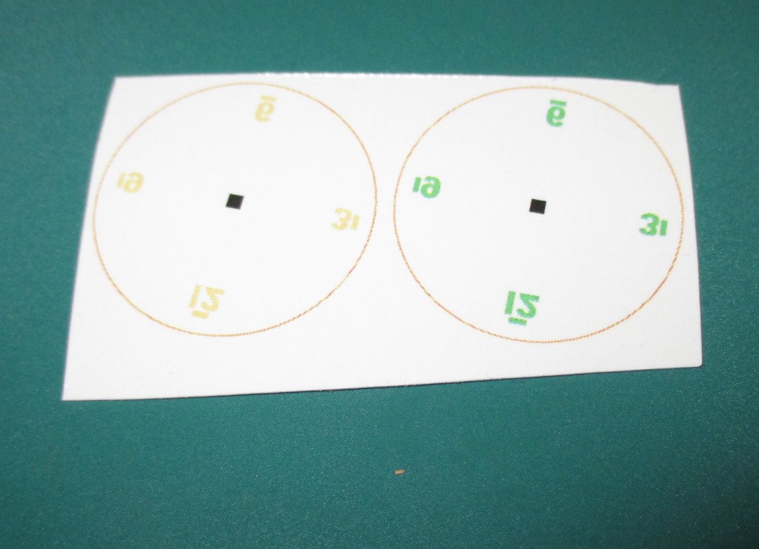

Må nok legge godvilja til for at jeg skal se noe positivt med denne krisen;)

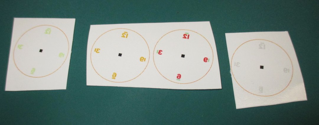

Nå har jeg printet tallene på folien .
Dette fungerer men ingen printere printer hvit farge.
Og fargene er beregnet for hvit bakgrunn , mulig det er instillinger for andre bakgrunnsfarger men ikke noe jeg fant ut av.
Her er litt forskjellige farger.
Jeg gjorde en test med en lys farge og så at den ble gjennomsiktig.
Så jeg valgte å legge på grønn og rød som var de "sterkeste" fargene.
Som dere ser ble fargene svake og det trur jeg er fordi printeren ikke skriver ut i høy oppløsning.
Skal prøve å bruke tallene som mal til å legge maling på.
Dette er bare midlertidige skiver intill jeg får tak i en original eller kan få noen proffe til å lage en skive.
Har funnet disse i England , mulig jeg spør om de kan lage eller male en skive for meg.
