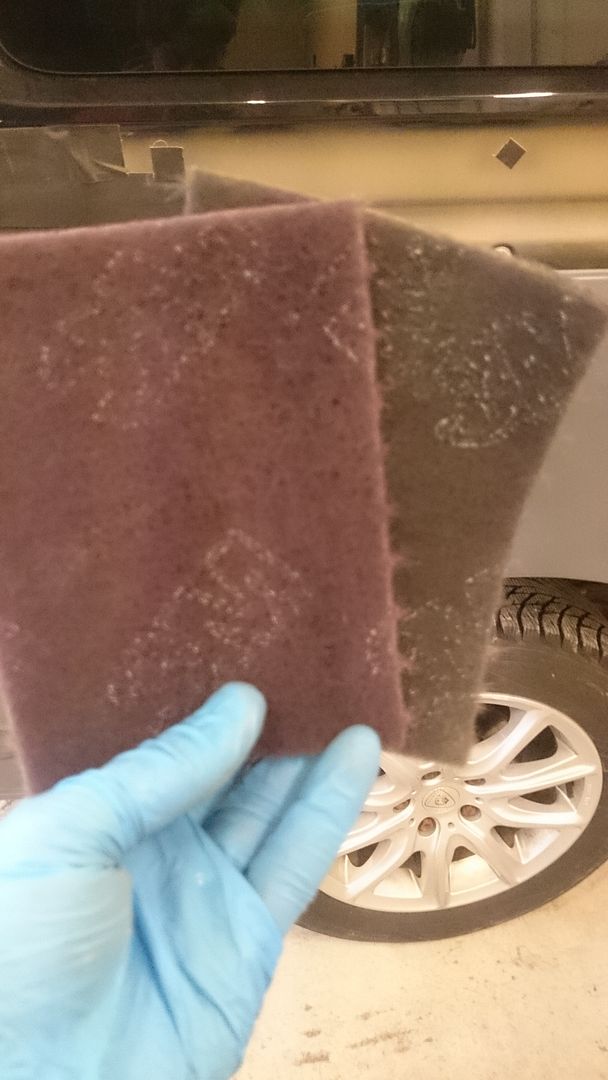

Send meg en PM med adressen din så skal jeg sende deg disse så kan du prøve selv, blir du ikke fornøyd så kan du lever den inn og få det fikset.

Man må ha en god del forskjellige "pads" med forskjellige grovhet for å finne det man trenger.
Etter en del prøving som kan sabotere grunlaget faktisk.
Eller man må spør noen som vet.
Og det var derfor jeg anbefalte det utstyr eller å ta kontakt med Mike som er ingen prøve-amatør på en forum: http://www.bostonwatchexchange.com/...h-Refinishing-Kit-for-Watch-p/bulkbrshkit.htm
Hvis man er smårirritert over riper på lenken, man skal bli enda mer irritert hvis børstingen gikk grov og dårlig.

Har alltid brukt den røde - den er perfekt, og anbefales. Den grå er for fin, og "tar" ikke.
Fåes kjøpt bla i Bilextra butikker..

Jeg har brukt den røde 3M paden på en Omega lenke med PCL, som jeg børstet ned til satin finish. Det gikk kjempebra, og fikk et reultat svært tett opp mot orginal finish.
Jeg tapet lenken fast til underlaget, og børstet så beint og i en retning som jeg klarte. Regn med at det tar noen drag før ønsket finish er oppnådd. Regner med at også sidene på lenken er høyglanspolert, så disse går du over etterpå med polerskive, grønn rouge og dremel.

Jeg bruker 5444 A på min 114060 / 216570 når de blir for ripete og resultatet blir meget bra.
