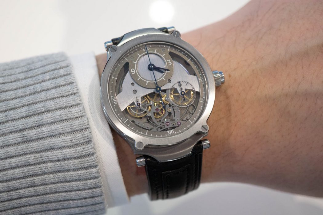

Monopoussoir Chronograph markerer Sylvain Pinauds offisielle debut som «independent watchmaker». Foreløpig eksisterer klokken kun i ett unikt eksemplarer, som opprinnelig ble produsert for den 26. utgaven av «Un des Meilleurs Ouvriers de France». Det var tydeligvis verdt strevet, for Pinaud vant prisen for beste «Horloger restaurateur» i den prestisjetunge franske håndverkskonkurransen. For øvrig var anonymitet et kriterie for deltakelse, noe som forklarer hvorfor ingen logo er å finne på urskiven på dette eksemplaret.
Man trenger ikke å være en ekspert for å forstå at Sylvain Pinauds kronograf er noe utenom det vanlige. Skivesiden er delvis åpen, og er en usjenert fremvisning av mekanikken på innsiden. Kontrast og dybde er fremhevet ved hjelp av forskjellig finisjering og ulike overflatebehandlinger – et møte mellom gamle teknikker og en ny estetisk tilnærming. Selve bezelet hviler på glass, som lar både lys og nysgjerrige blikk kikke inn fra siden av kassen. Baksiden av kassen har på sin side kun en åpning som viser balansen, og er inspirert av gamle marinekronometere. I likhet med de fleste aktørene i samme kategori, tilbyr Pinaud også muligheten til å tilpasse det ytre etter kundens ønsker.
Selve urverket er (såvidt) basert på et ETA 6497, hvor hjulene og gangen er det eneste som er beholdt. I det som i praksis er et nytt helintegrert kronograf-urverk, har Pinaud laget verkplaten, broer, opptrekksmekanisme og balansen. At innslaget av ETA i det hele tatt kommuniseres, kan vi nok bare attribuere Pinauds sympatiske karakter og åpne holdning. Monopusher-kronografen benytter en tradisjonell horisontal clutch og kolonnehjul, og er utrolig silkemyk i bruk.

Da jeg pratet med Pinaud under Baselworld i mars, delte han hvordan Monopoussoir Chronograph egentlig er et uttrykk for hans egen visjon som urmaker. Arbeidet er primært gjort for hånd, med kun et lite innslag av CNC. Det gir også konsekvenser for det estetiske, hvor enkle og funksjonelle former dominerer urverket på komponent-nivå. Her følger form funksjon.

[su_list icon=»icon: star» icon_color=»#000000″]- Modell: Sylvain Pinaud Chronograph Monopoussoir.
- Det ytre: Kasse av titan grad 5 (også tilgjengelig i gull) – 42 mm diameter, 12,5 mm tykkelse – vannresistent 30 meter – kalveskinnsrem.
- Det indre: Egenprodusert kronograf-kaliber – 45 timers gangreserve – 18.000 vph – timer, minutter, sekunder og kronograf (monopusher).
- Pris: Fra 78.000 sveitsiske franc.
