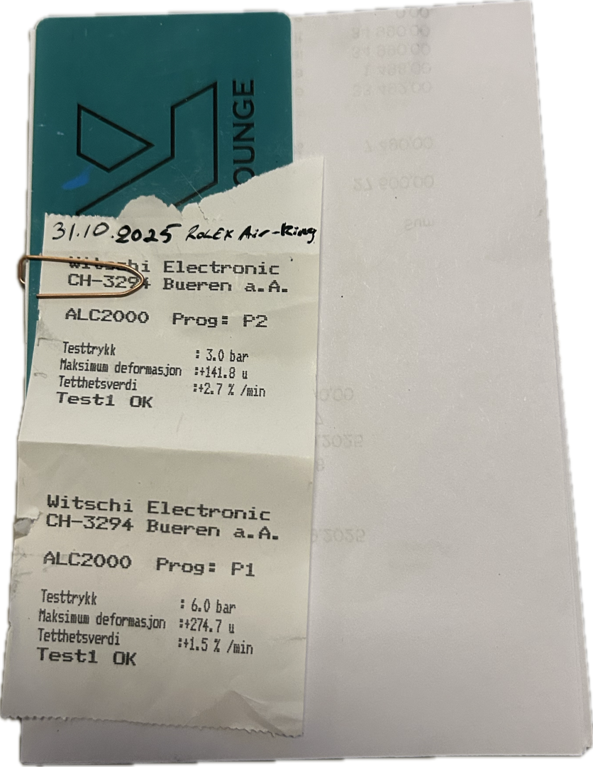

Hvis jeg forstod Bjerke i Bergen rett var 10 bar max på maskinen der i hvert fall.
Jeg tviler ikke på at noen der har sagt det, og det er helt sikkert mange klokker de kun tester til 10 bar. Den vurderingen tar de nok fra klokke til klokke.
Men ved autorisert service på f.eks. en Rolex Submariner, skal den trykktestes. Er det en nyere Sub, så skal den trykktestes til full vanntetthet, altså 30 bar. Dermed har Urmaker Bjerke dette utstyret, som autorisert Rolex-verksted.
Reaksjoner: Genta
Hei,
Penser litt tilbake til utgangspunktet:
De klarte 6 bar med jalla-glasset i post 1.
Resultatet er tydeligvis oppnåelig med denne klokken, og jeg synes det er synd at de sender det fra seg når det ikke klarer det samme med det som i det minste ser ut til å være originalt glass.
Kanskje litt krass uttalelse; hvor er yrkesstoltheten og lysten til å levere best mulig blitt av?
Det var kanskje en «Alt var mye bedre under krigen» - uttalelse…:)
