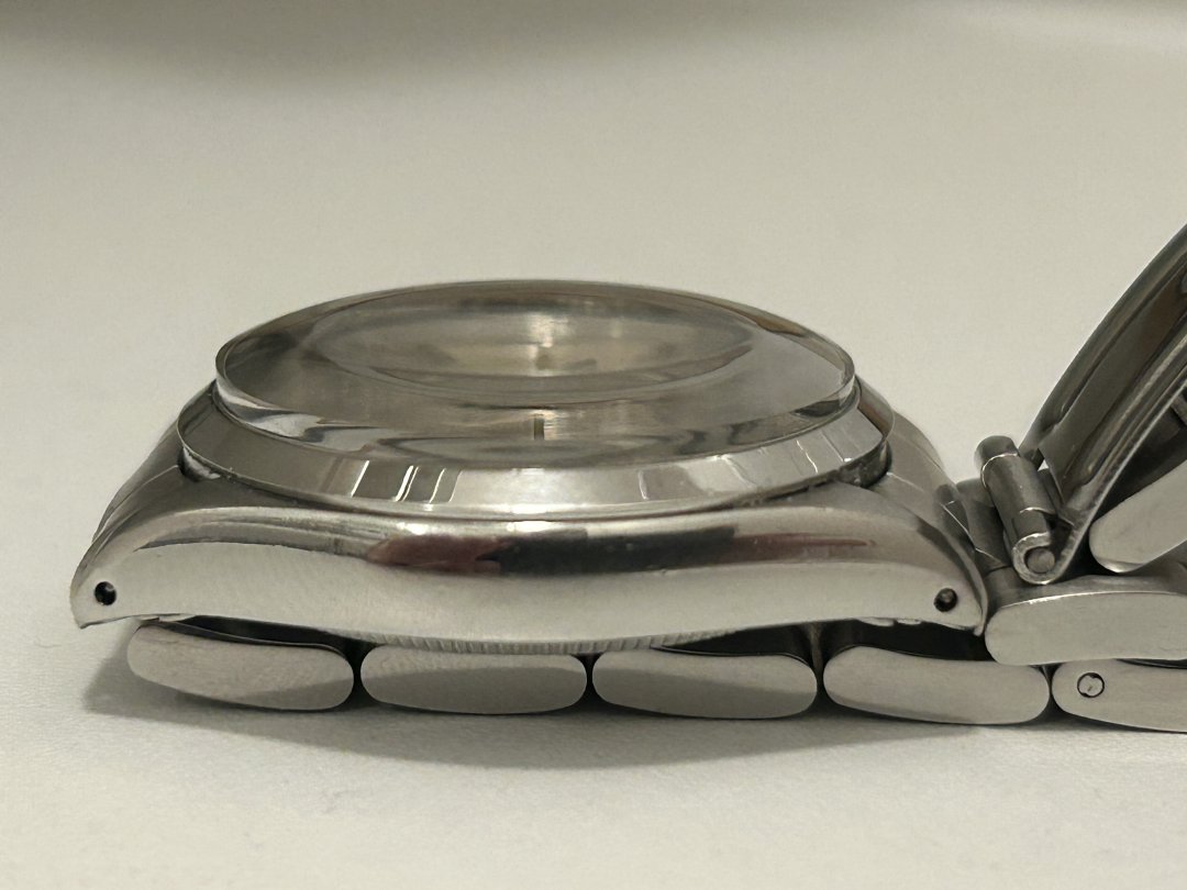

Klokken ble sendt tilbake til forhandler og skulle få originalt nytt glass. Den kom i retur med et nytt glass som langt fra var originalt, se bilde.
Den bestod test på 6 bar etter dette skiftet.
Jeg returnerte klokken enda en gang på grunn av at jeg ikke var innforstått med glasset dere ser nedenfor (den så himla merkelig ut), og denne gang kom den tilbake med et glass som ser riktig ut. Den bestod nå 3 bar.
