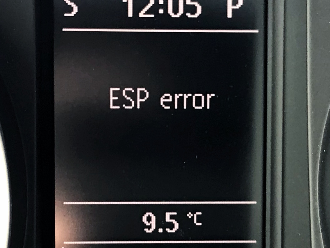

Skulle sette meg i Golfen (Golf 6R, 2010 mod) for å kjøre til et møte, da den plutselig fant ut at den skulle kvele seg selv og vise denne meldingen.
Prøver igjen, bilen starter men det samme skjer. Prøvde en tredje gang og da startet ikke bilen lenger. Googlet litt frem og tilbake med varierende hell og funnet mange ulike forklaringer. Noen sier elektrisk og går over av seg selv, andre at det kan være mer omfattende arbeid som trengs og den må til verksted.
Noen med fagkunnskap som kan si hva dette er og hva jeg bør gjøre? Er NAF medlem, så de kan komme og hente bilen og kjøre den til Møller, men prøver å finne en litt rimelige løsning enn de 45K jeg måtte ut med sist hos dem :mad:
Møtet jeg skulle i ble avlyst for å si det sånn.
Electronic Stability Programme, ikke at det fikser problemet, men har du prøvd å slå ESP av, det er vel en knapp eller i en meny som gjør at ESP deaktiviseres. Kanskje du da får start.

Takk, da prøver jeg dette i første omgang. Er bare litt redd for å starte den, da jeg har hørt litt ulyder under nedbremsing i girkassa siste tiden. Dette har eskalert de seneste dagene og jeg vil nødig gjøre ting verre
Det kan vel være så enkelt som en hjulondreiningsføler som gjør at esp-lampa lyser. Blir litt tvilende rundt ulyd fra girkassa, riktignok.
