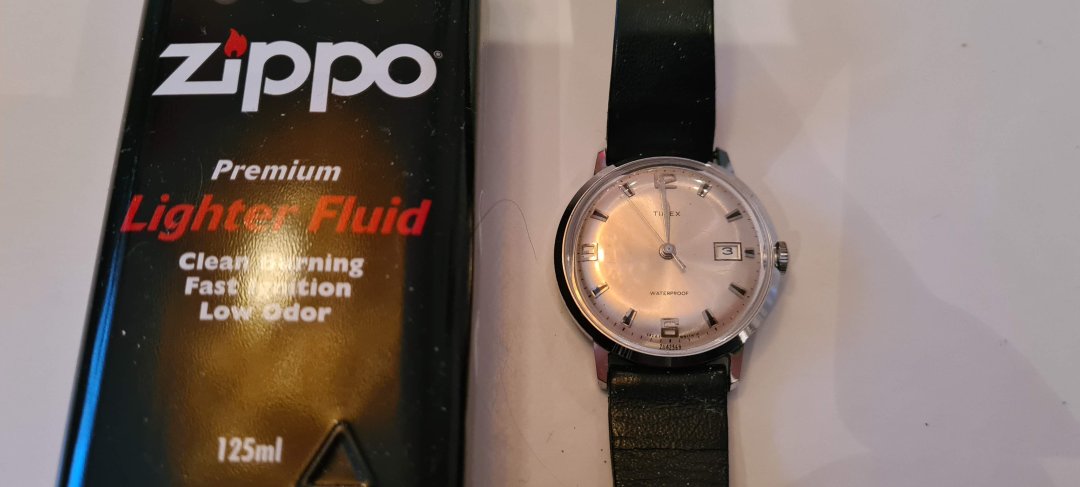

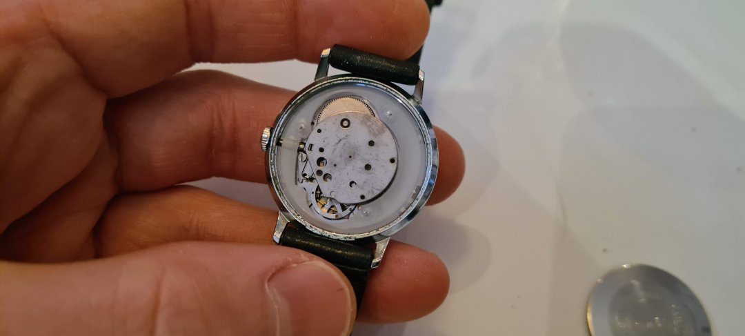

Lager en egen liten tråd her på riktig sted, kopierer første post fra samletråden min:
Renset et TImex M25 urverk etter redneckmetoden (lighterbensin-bad). Bakgrunnshistorien her er at jeg arvet to Timex Marlin med slikt urverk fra min far da han gikk bort, og ansvarlige urmakere (som skal levere fra seg noe som helst skal leve gjennom en garantiperiode) tør ikke ta ansvar for at det blir bra med en overhaling... etter å ha lest en del om hvordan disse urverkene er bygget har jeg full forståelse og respekt for at fagfolk sier nei.
Men da tar jeg selvsagt ballen og prøver litt selv. I første omgang kjøpte jeg inn et brukt ur med samme urverk for å øve og eventuelt ha som reserve-verk.

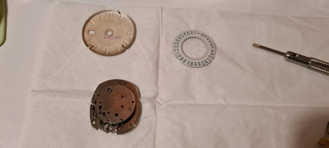

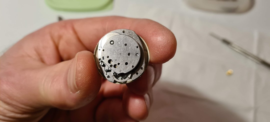

Steg 1 er fullført, en del møkk er fjernet fra urverket. Denne metoden med rensebad uten å plukke alt i fra hverandre er faktisk noe som anbefales i vedlikeholdsmanualen til urverket. Trakk det opp og lot det gå til det stoppet en gang mens det lå i rensevesken. Nå venter jeg bare på å få meg litt egnet olje å smøre med før jeg prøver å trekke det skikkelig opp igjen.

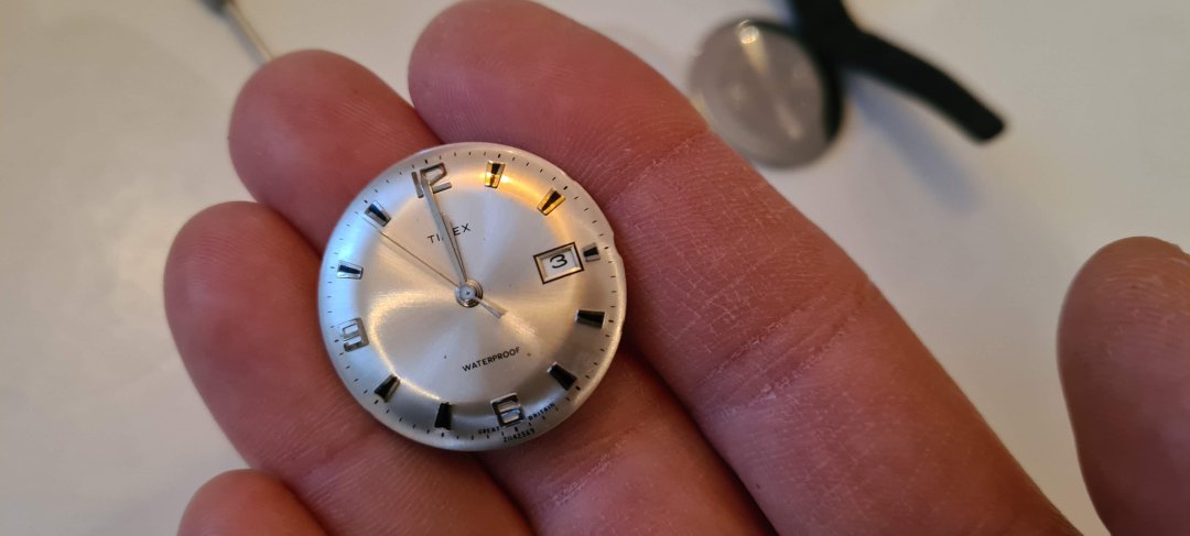

Her er donor-uret som ble kjøpt inn. Selvsagt, når man har to klokker som ikke virker så kjøper man en tredje som bare virker litt... men til slutt blir det forhåpentligvis minst ett ur som virker :)

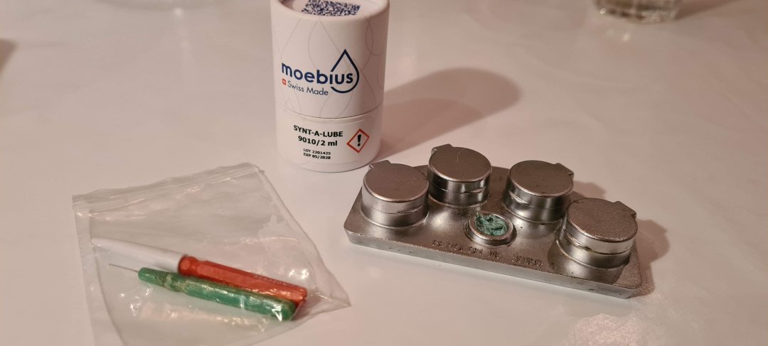

Jeg så det var rimelig drøye priser på å kjøpe ordentlig olje til å smøre klokken med, som jeg nå i ettertid ser må ha vært en feil eller en misforståelse; det var 1500kr+ for 2ml mente jeg, og når jeg kanskje maks hadde behov for å dyppe oljenålen ti ganger var det ikke noe jeg hadde veldig lyst til å kaste penger på.
Så jeg spurte min favoritt-urmaker Urmaker Gjertsen om å få kjøpe en mindre mengde siden jeg skulle ta bare ett, kanskje to urverk. Resultatet var at han lånte meg ikke bare olje, men også oljere og en oljekopp han ikke brukte akkurat nå. Utrolig bra service der altså :)
(ser nå at man kan få den type olje til tre-fire hundrelapper, så blir nok å kjøpe min egen, men hjalp å få låne litt som starthjelp(y))

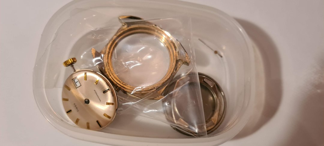

Så da var det bare å sette i gang. Ikke veldig proff oppbevaring, men sånn har det ligget under lokk siden sist.

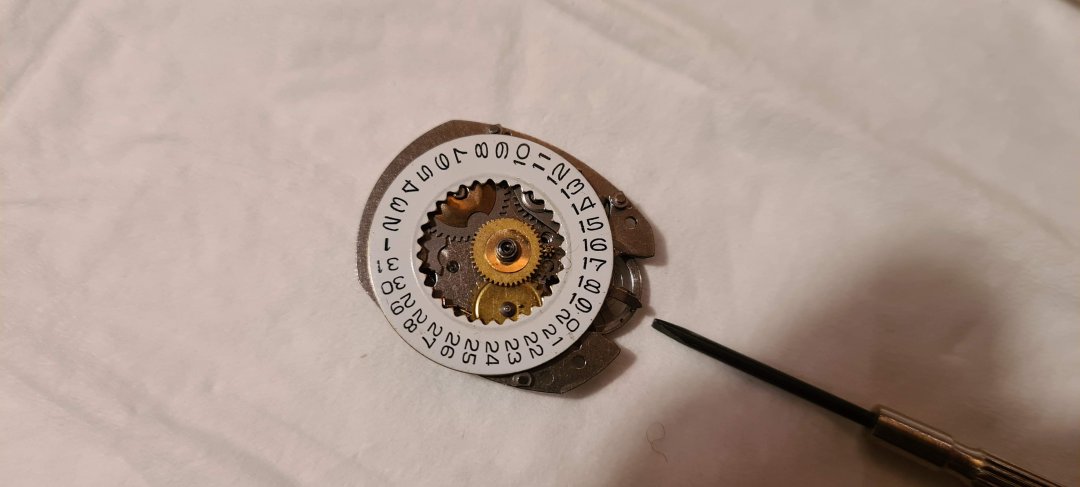

Måtte tape (!) fast lupen i ansiktet og hadde konstant for dårlig lys så dessverre lite bilder av smøringen. Jeg hadde manualen til urverket tilgjengelig, men prøver i første omgang på å olje det uten å plukke urverket i biter siden det er kjent for å være vanskelig å sette sammen, og dette er mitt første møte med innmaten i armbåndsur. Jeg har smurt og delvis reparert en og annen gammel mekanisk vekkerklokke og kjøkkentimere, men dette er jo 10x mindre.
Det å få på plass det datohjulet kommer jeg til å ha mareritt om i ukesvis... kanskje derfor jeg liker best no-date klokker.
Men det gikk til slutt!
Resultat: Urverket går rundt, skifter dato korrekt klokken 24. Men går bare noen sekunder før det stopper. Så denne skal jeg komme tilbake til neste gang jeg har tid.

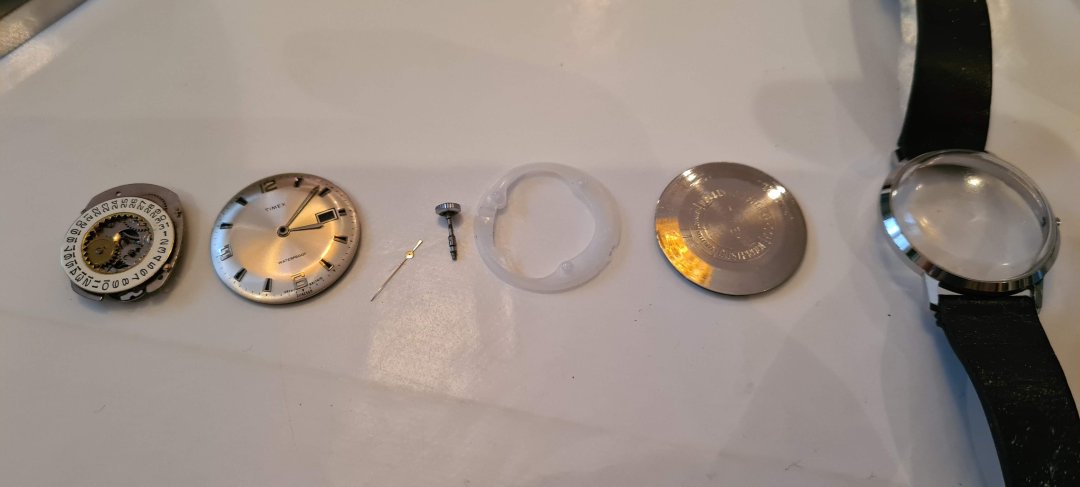

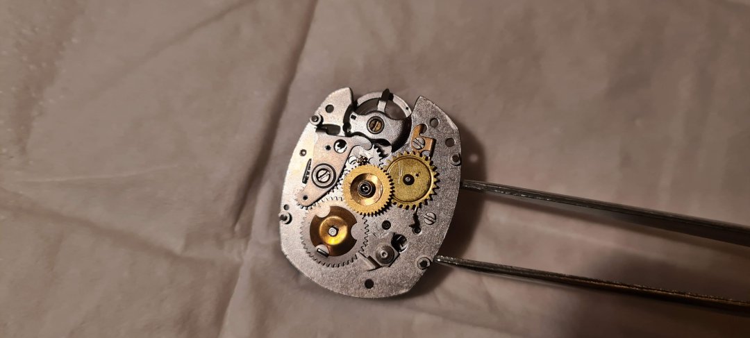

Men så begynte jeg såvidt på det ene, ekte arvegods-uret. Prøve å ta litt bedre og flere bilder denne gangen, både for egen og eventuelt andres del. Eller til skrekk og advarsel, det får tiden vise.
(fortsetter neste post)

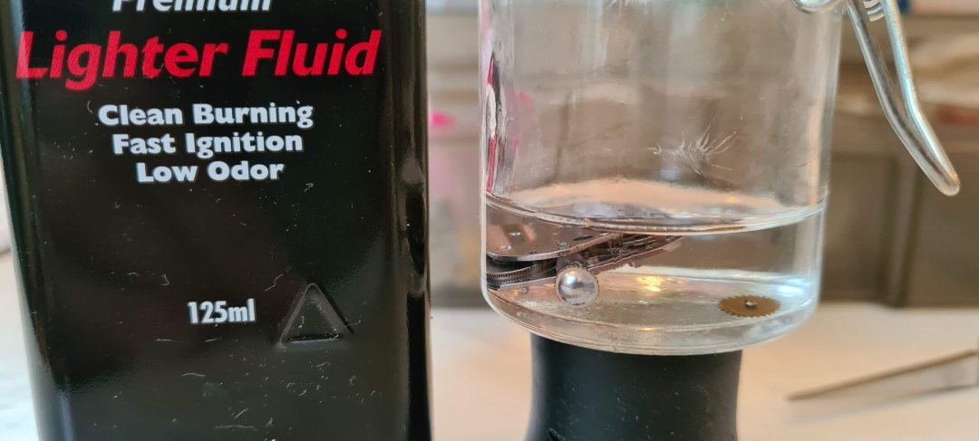

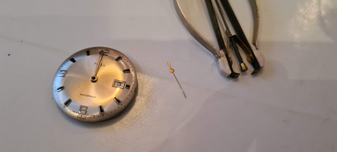

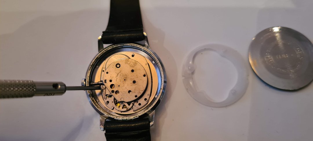

Så prøvde jeg det servicemanualen faktisk skriver, skal bare være nødvendig å ta av sekundviseren - Time og minuttvisere skal for enklehets skyld følge med urskiven av sier den, så da prøver jeg det.
Ser mye renere ut enn det første jeg åpnet.

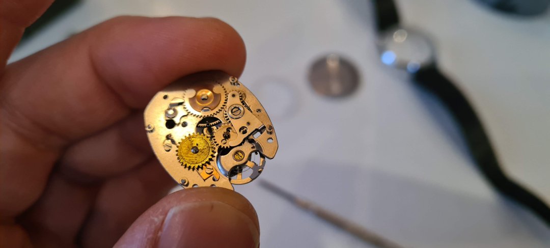

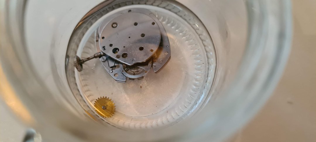

Men kom litt smårusk med en gang, ser to korn i bildet. Det løse hjulet er det som drar datoringen rundt, det bare faller av.
Trekker opp uret litt slik at det får jobbe litt mens det er nedsenket i lighterbensinen, for å løsne eventuelt smuss. Her var det som nevnt relativt lite, så kanskje dette urverket responderer bedre når det får seg litt smøring.

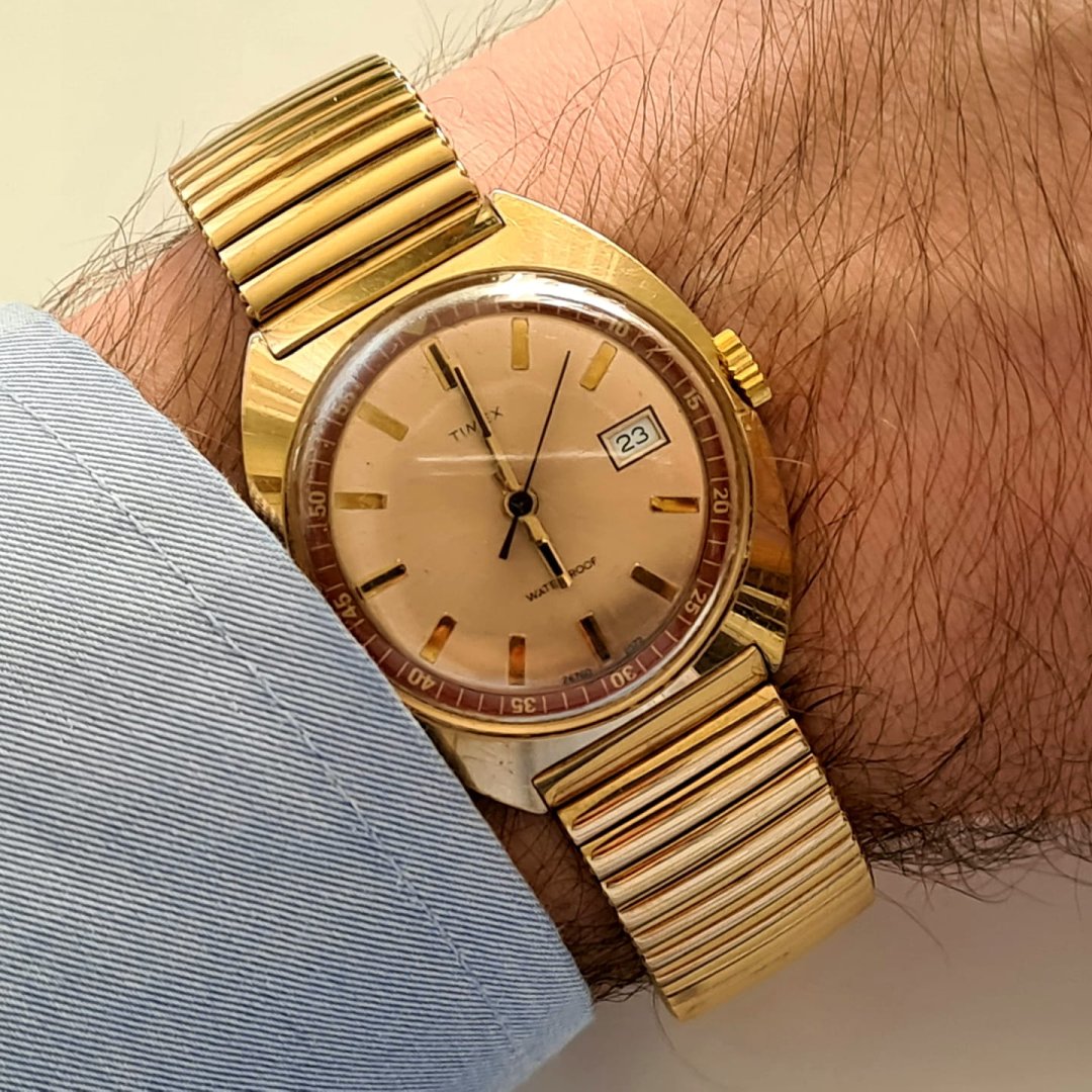

Legger til en liten dårlig skjult Timex-hemmelighet:

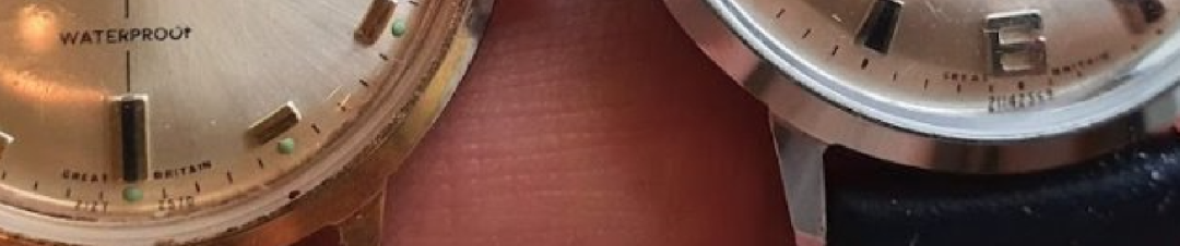

Nederst på urskiven på vintage Timex (og kanskje nyere?) står det 8 tall der de fire første er modellkoden, så to siffer som identifiserer urverket, og til slutt to siffer for årstall.
Disse er kanskje litt vanskelig å lese fra bildene, men det er altså:
21272570 = modell 2127, urverk M25, produksjonsår 1970, og
21142569 = modell 2114, urverk M25, produksjonsår 1969.

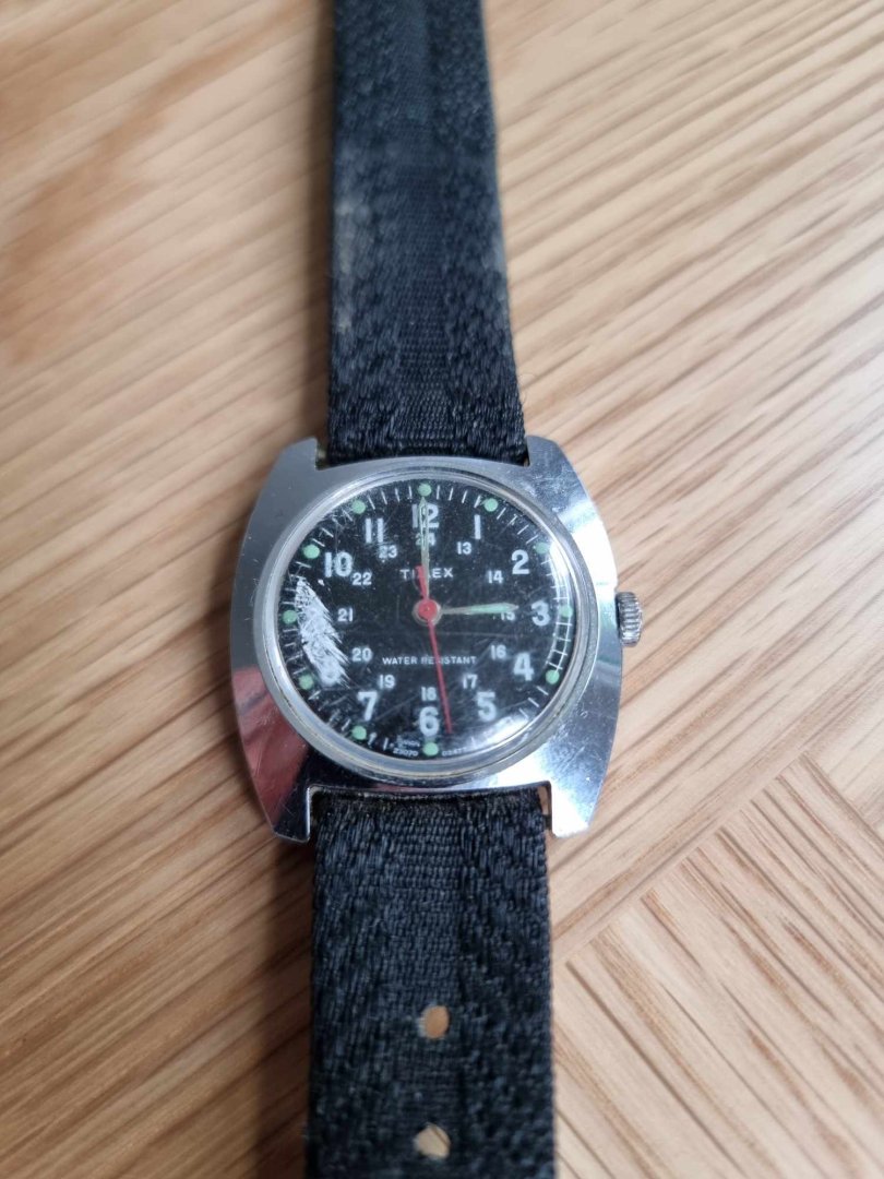

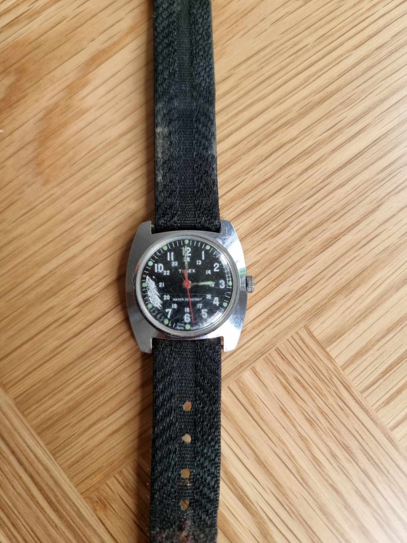

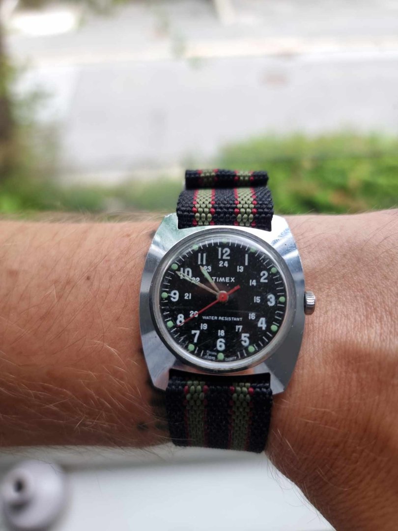

Jeg fant akkurat en gammel timex etter min bestefar. Denne er vel da fra 1977 ( 23070 02477 )
Dette var hans daglige beater en periode, og den ser jammen sånn ut også. Men den går utrolig nok ganske bra. Ikke verst for et snart 50år gammelt verk som sansynligvis ikke har fått noe kjærlighet underveis.
Jeg snakket litt med de på Tusen tikk her i Bergen om hva det ville koste å gi det litt kjærlighet. Men de sa at disse verkene her var ment som "engangs" verk, og skulle ikke åpnes.
Synes egentlig klokken er ganske stilig jeg, så kunne godt tenkte meg å prøve å få den i bedre stand!
Litt polywatch og ny nato :)
Hadde ikke 17mm nato, som denne egentlig skal ha. Men fikk presset inn en 20mm
Vis vedlegg 341048
Ble ikke så verst det der, men vil anbefale å finne en 18mm nato i stedene så ser det ikke like trangt ut :)

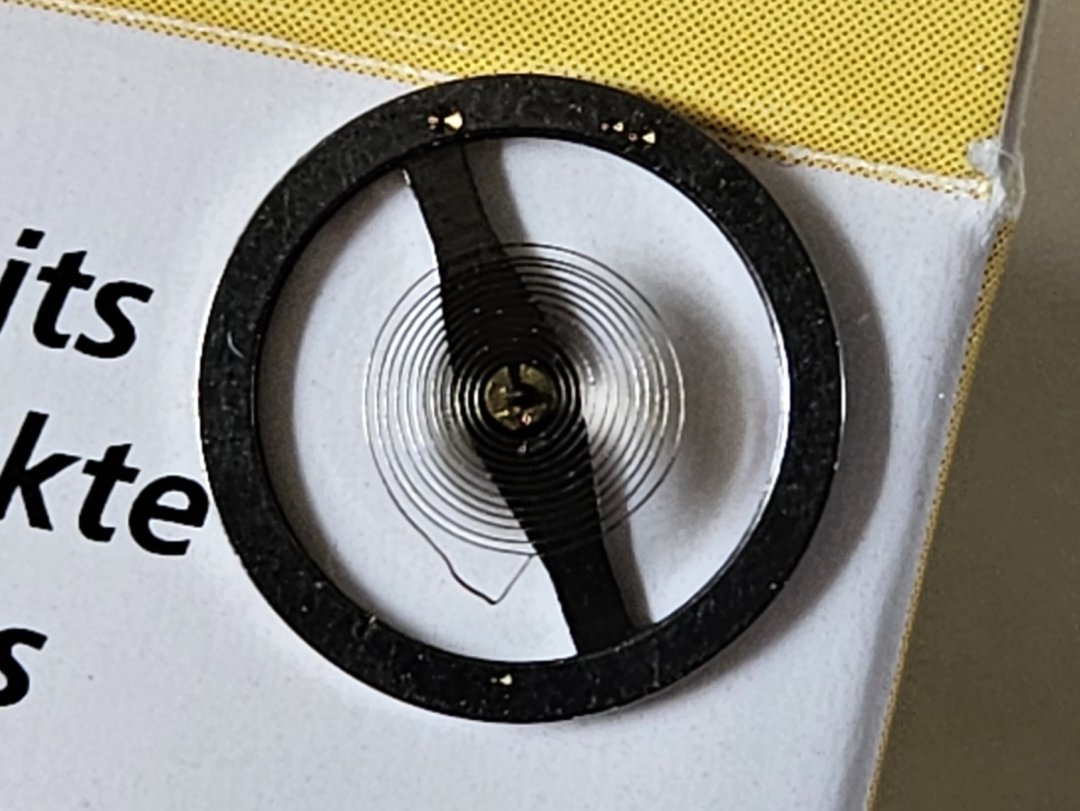

Oppdatering: dette ser ut til å ikke stoppe nå etter å ha vært en runde med ekstra olje på pinnene til escapement og 1.-3.-tannhjul. Så da kan det bli liv i minst én klokke :D Selv om dette er litt juks.

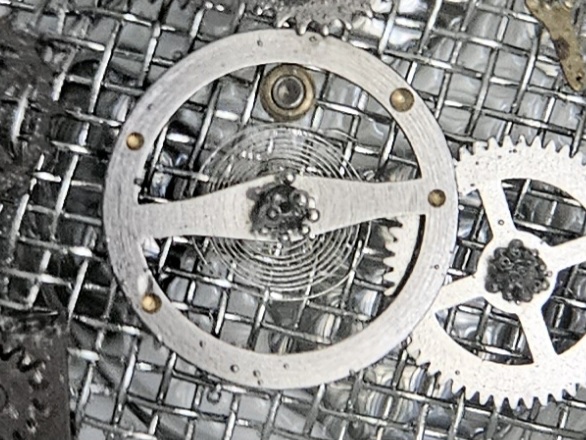

Kan ikke se noe direkte galt med de andre, men en viktig forskjell jeg ser er at balansen på urverket jeg kjøpte overhalt svinger mye mer enn de jeg har jobbet på. Kanskje nøkkelen til å få dem til å gå er justering her, og/eller nye "v-conic" lagre. Vet ikke om balansefjæren er noe som kan være utslitt?
Ikke kjempegode bilder, men her er en balansefjær først fotografert i rensemaskinen, og så etter retting. Ser den er ikke helt perfekt, men i hvert fall en del bedre. Har ikke hatt den av balansehjulet.
