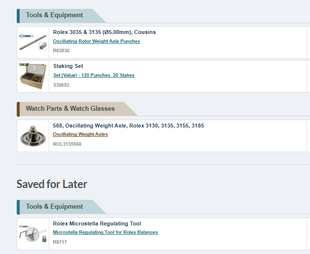

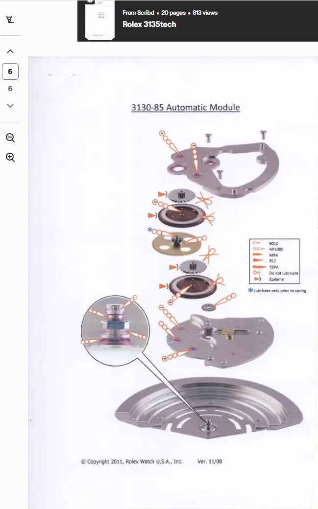

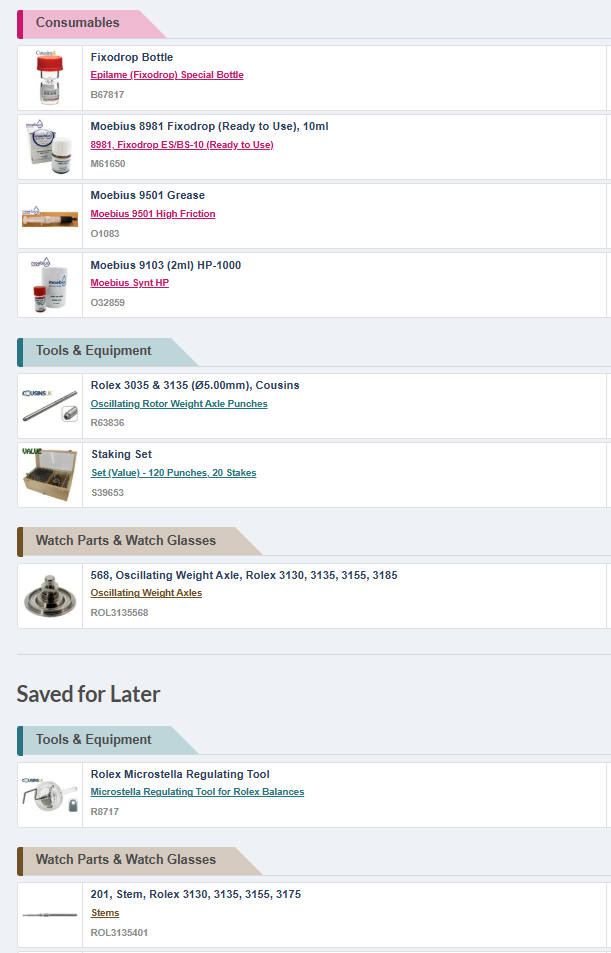

Dette blir en tråd som kommer til å gå over en del uker/måneder, men jeg kan jo starte luremusingen allerede nå.
Listen er bare en huskeliste for nå. Det skal googles, søkes, finnes riktige deler (Oem, ikke generiske), og søkes litt mer. Samt brukes riktige fett, grease og oljer ihht rolex sin anbefaling.
Blir spennende
Målet får bli å lære litt om Rolex, samt å klare å utføre en komplett service, med alt av pakninger, slitedeler, spesialverktøy og oljer som må handles inn for mindre enn prisen på en service hos bjerke. (10K?)
Klokken går godt, nøyaktig og med lav posisjonsvariasjon, men er 11 år gammel og aldri servet. Har trua på å finne lite slitte deler i verket, men alt skal selvsagt inspiseres nøye.
Puristene som mener AD er de eneste som skal røre disse klokkene får snu seg bort og se en annen vei. (De bytter selvsagt ikke bremseklokker på egen bil heller)
Klokken skal beholdes, og jeg setter egen læring over noen tusinger mer tjent ved vidresalg.
