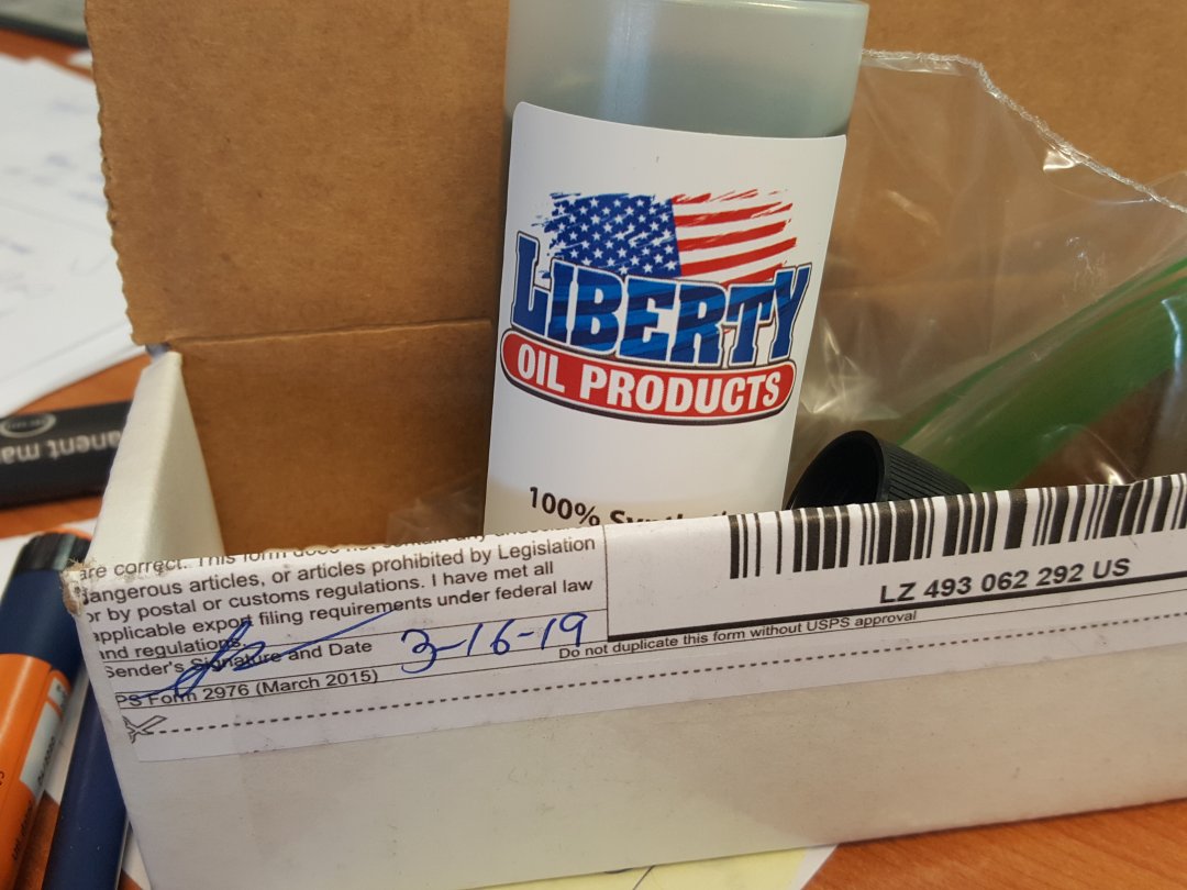

Da er olje på plass.
Rask levering denne gangen 6 dager fra US til Moss.....Må jo da nevne at jeg sendte en klokke til nord i Norge,
det tok 7 dager.....o_O
R.
