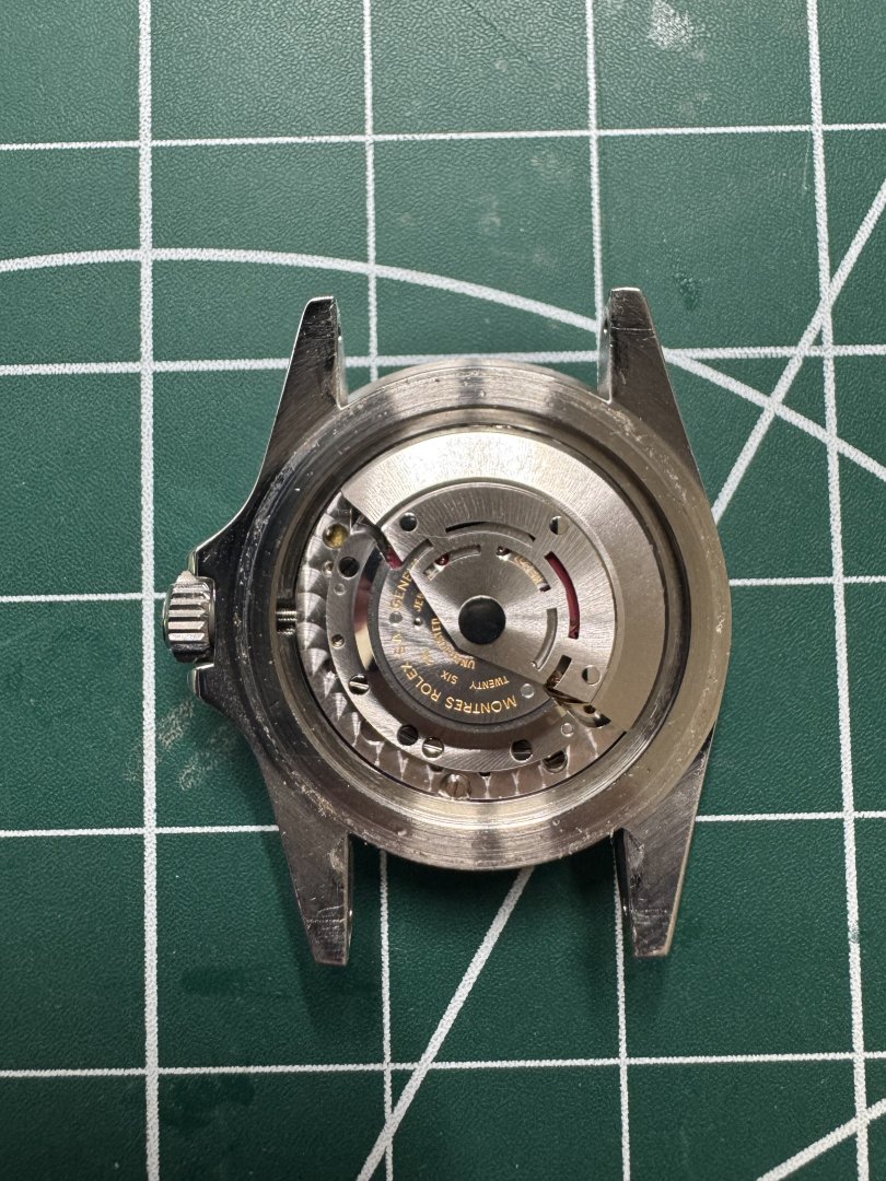

Jeg har en Rolex 5513 som trengte service, hadde amplitude på 210-230 og gikk plutselig veldig sakte, tror den fikk sist service i 2009 og jeg fikk den i 2013. Har ligget et par år og vurderte å sende den til en profesjonell urmaker, men han jeg vanligvis bruker har minst et års ventetid. Jeg har tatt service på en del Omega i det siste og har bygget opp selvtillit til å prøve meg på Rolex’en. Gikk nervøst igang, her ser dere hvordan det gikk:

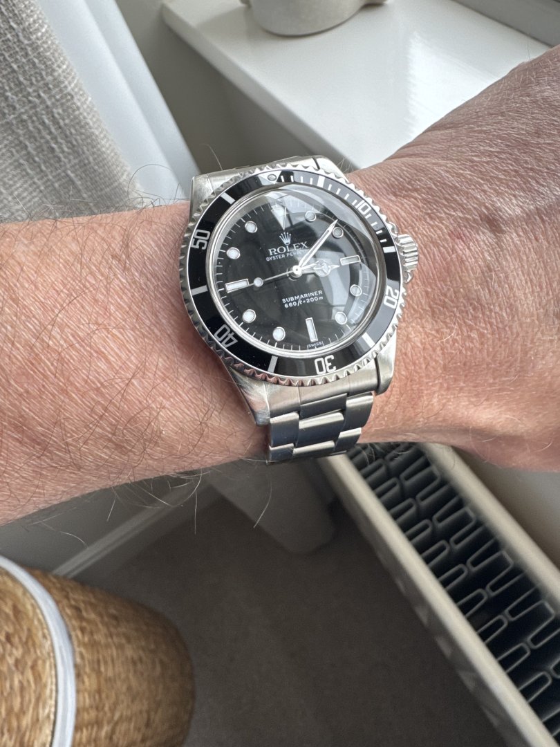

Klokka, 5513 fra 1987, monterte for noen år siden high dome glass som kommer fra Michael Young i Hong Kong da de originale high dome er ekstremt kostbare, dersom man i det hele tatt får tak i.
Verket var ikke veldig skittent som jeg kunne se med det blotte øyet, litt rundt tannhjulet fra auto verket, men ellers lite, regner med størknet gammel olje var hovedårsaken til at at klokka plutselig gikk veldig sakte.

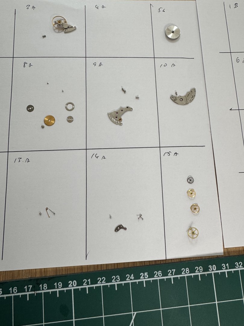

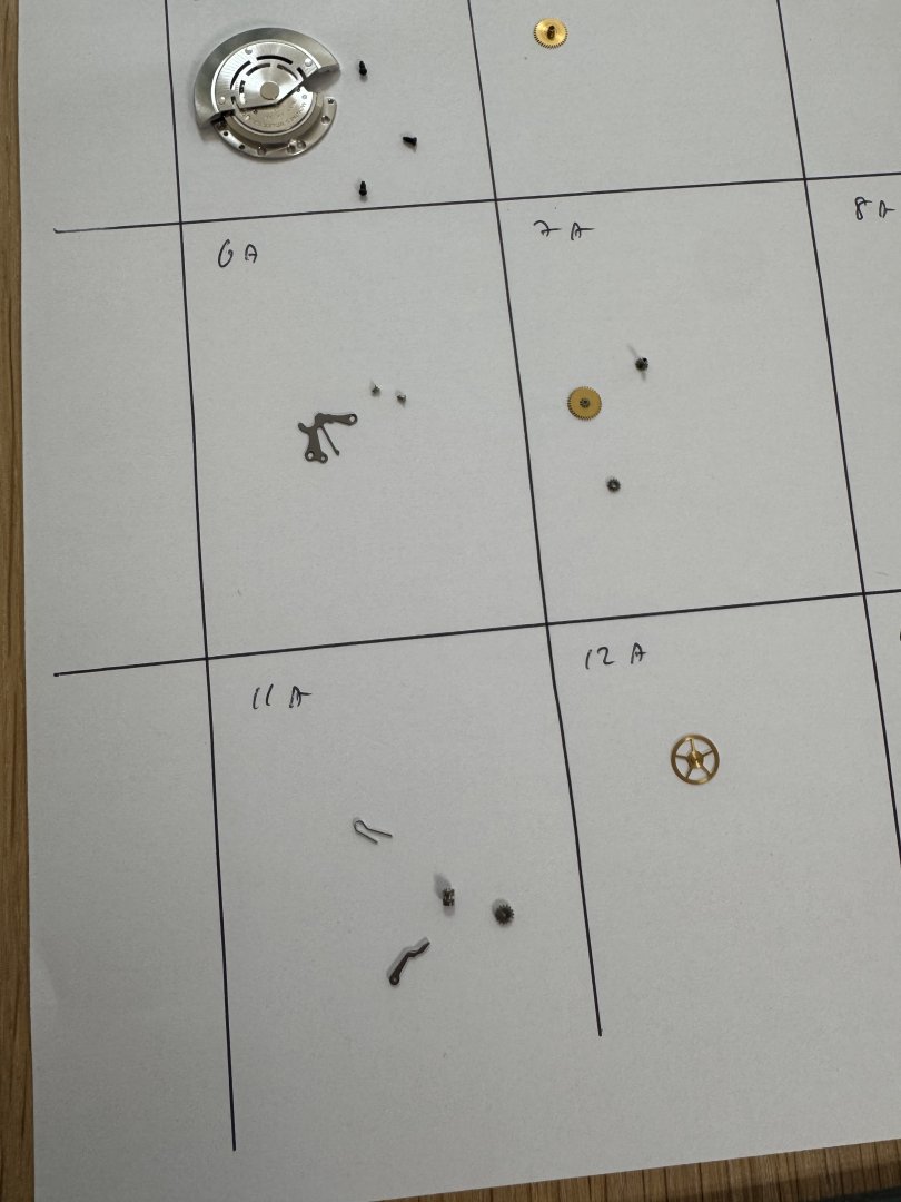

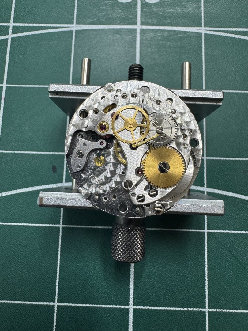

Parkerte alle delene på a4 ark, med skruene sammen med delene for å være sikker på at skruer og slikt havner sammen med de riktige delene

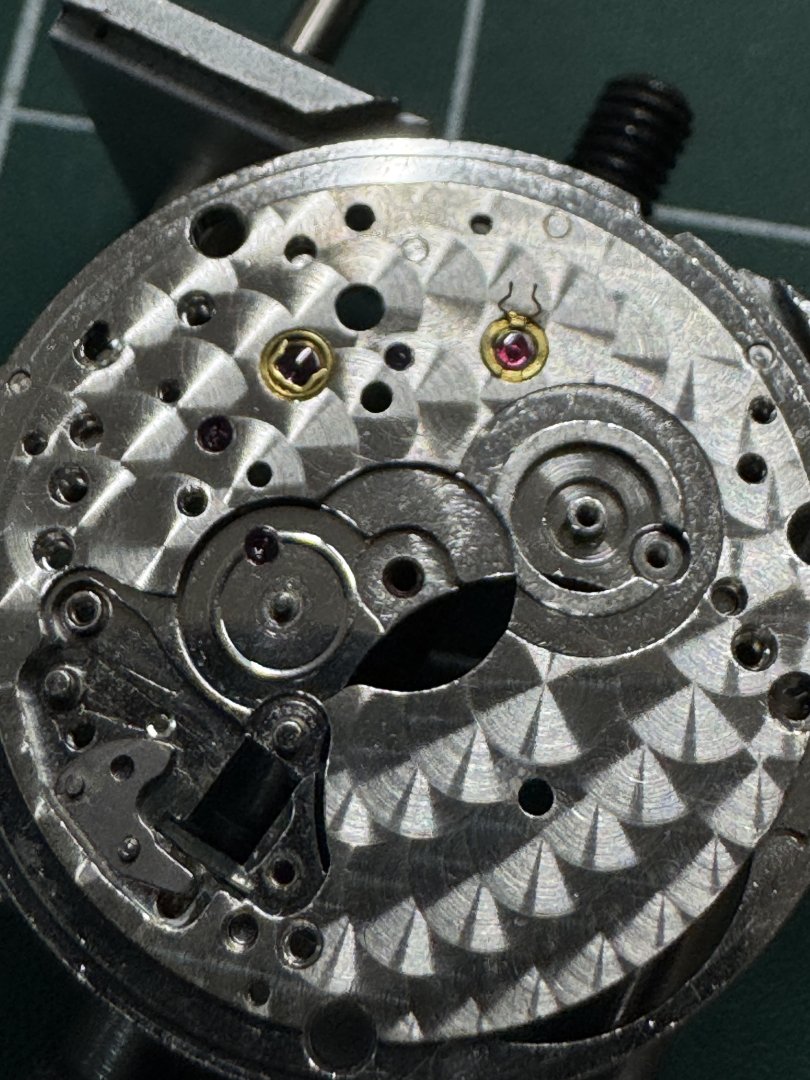

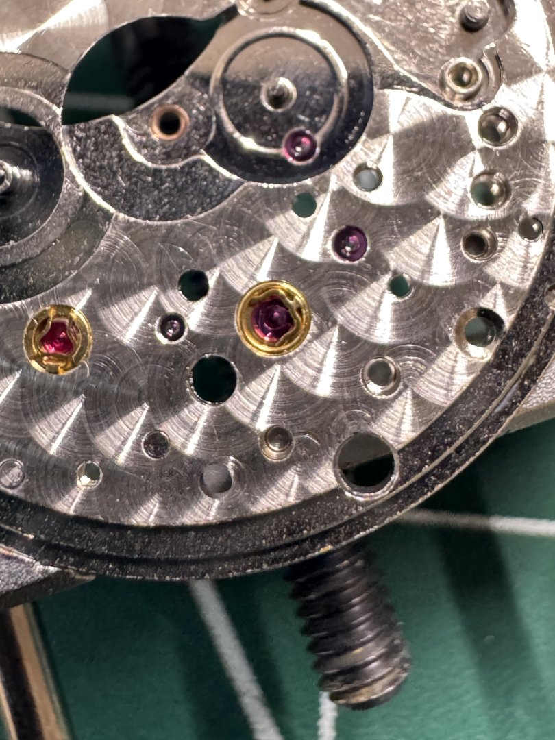

Rolex 1520 verket har inkabloc på både balansen og escape hjulet, den ene inkablocen på escape hjulet bydde på problemer. Fikk juvelen lett ut men da den skulle inn igjen slet jeg, holdt på i 30-40 minutter bare med den, holdt på å gi opp men så smatt låsen inn, de andre var problemfrie

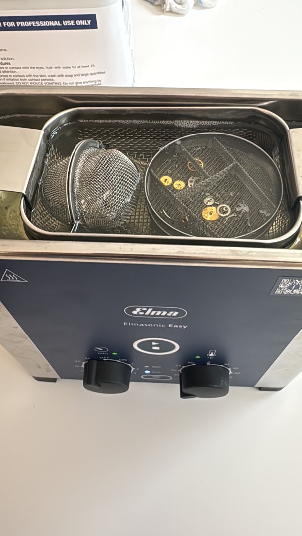

Brukte L&R vaskemiddel i Elma’en, etter det ble delene skylt i isopropyl alkohol i tre omganger, pallet fork og balanse i «one dip»

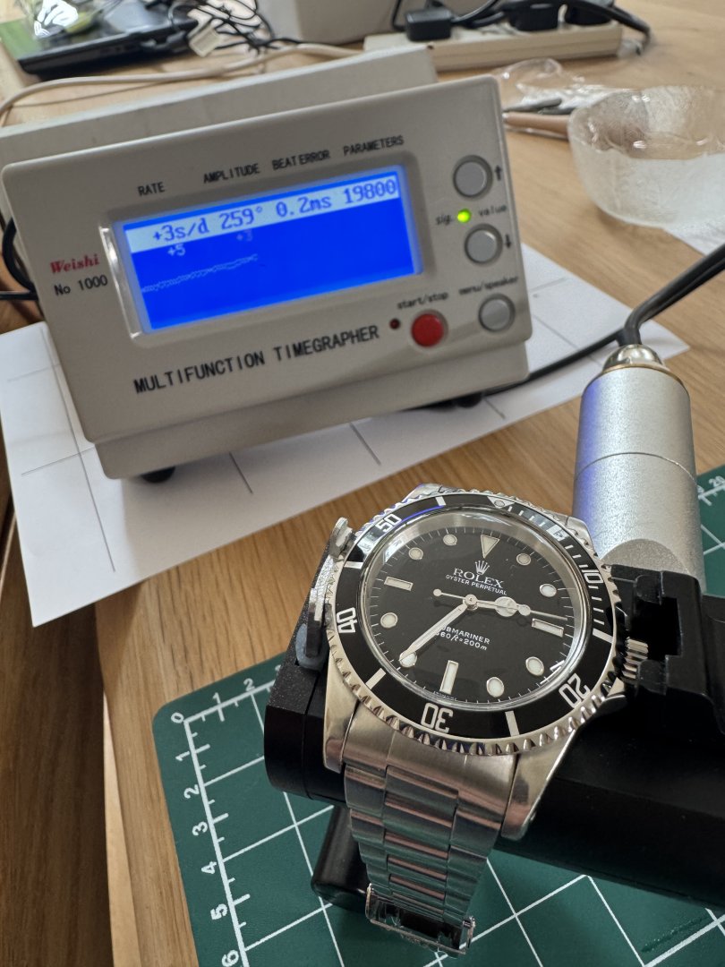

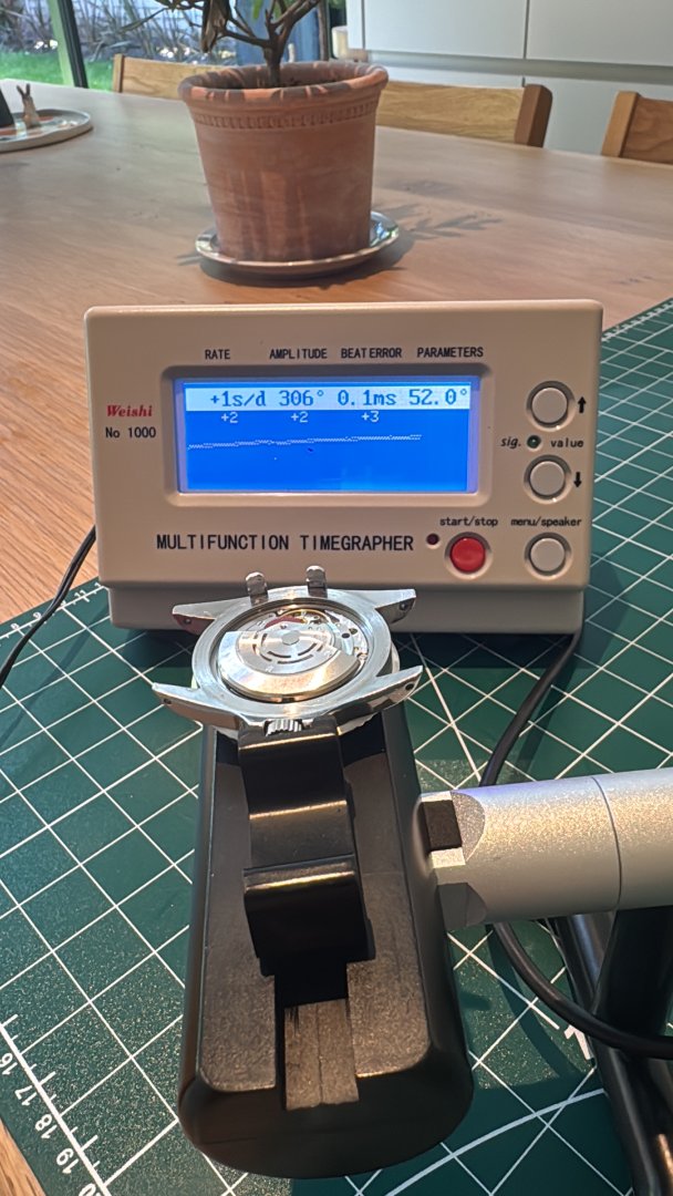

Og slik gikk det, etter oppstart gikk verket med amplitude på 260-270 i alle posisjoner, begynte å gå 10-15 sekunder for fort etter noen timers gange
Etter en ukes tid regnet jeg med at det var «innkjørt» og regulerte, med godt resultat, amplitude hadde på en ukes med fordeling av olje gått opp til mellom 290-310 og mellom 0-3 sekunder pluss.

passer sammen perfekt, når jeg på andre «normale» verk setter opp de fire tannhjulene til drivverket og forsøker å montere brua er det nesten alltid plundrete, og det krever alltid flere forsøk, men ikke på denne, brua datt rett ned på plass og alle fire tannhjul var i perfekt posisjon, bare å stramme skruene. Det sier også urmakere, at Rolex 1520 er en drøm å jobbe med. Den er ikke kronometer sertifisert men den går som om den er, og det etter 41 år! Vet ikke hvorfor jeg slet med den ene inkablocen, har vel noe med manglende erfaring å gjøre.
