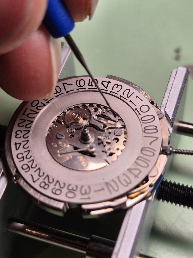

  • Gått over verket og renset/oljet den mekaniske delen (motion works + drivverk)

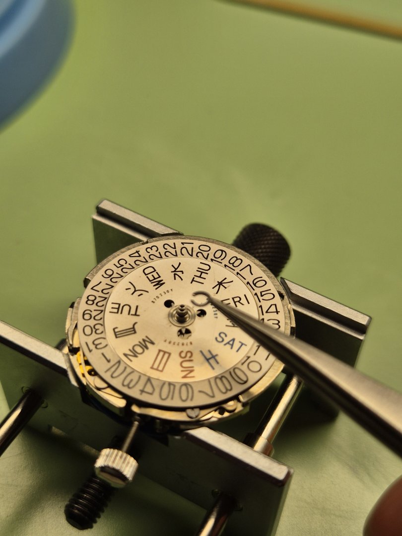

  • Demontert og gått gjennom calendar works (dag/dato)
  • Smurt opp relevante kontaktpunkter og glideflater
  • Generell inspeksjon for å finne hvor motstanden oppsto
Det jeg mistenkte ganske tidlig, var at det var for mye friksjon i calendar works rundt datobytte. Etter gjennomgang og smøring der, ble det faktisk merkbart mindre motstand – spesielt ved manuell justering.
Om det var hele problemet, eller bare en del av det, er jeg ikke 100% sikker på. Men etter denne runden har klokken nå gått stabilt.

Bildedryss for de som skulle være intressert:

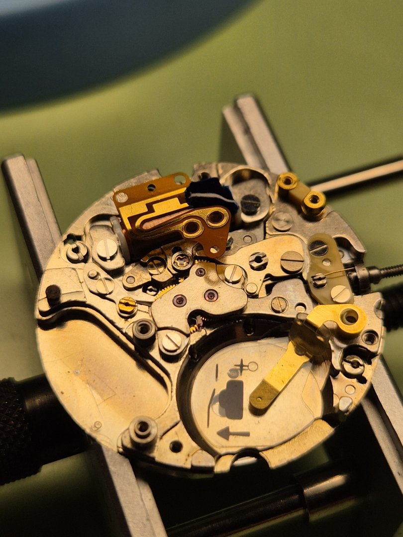

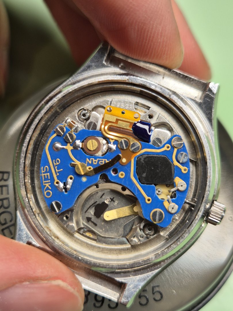

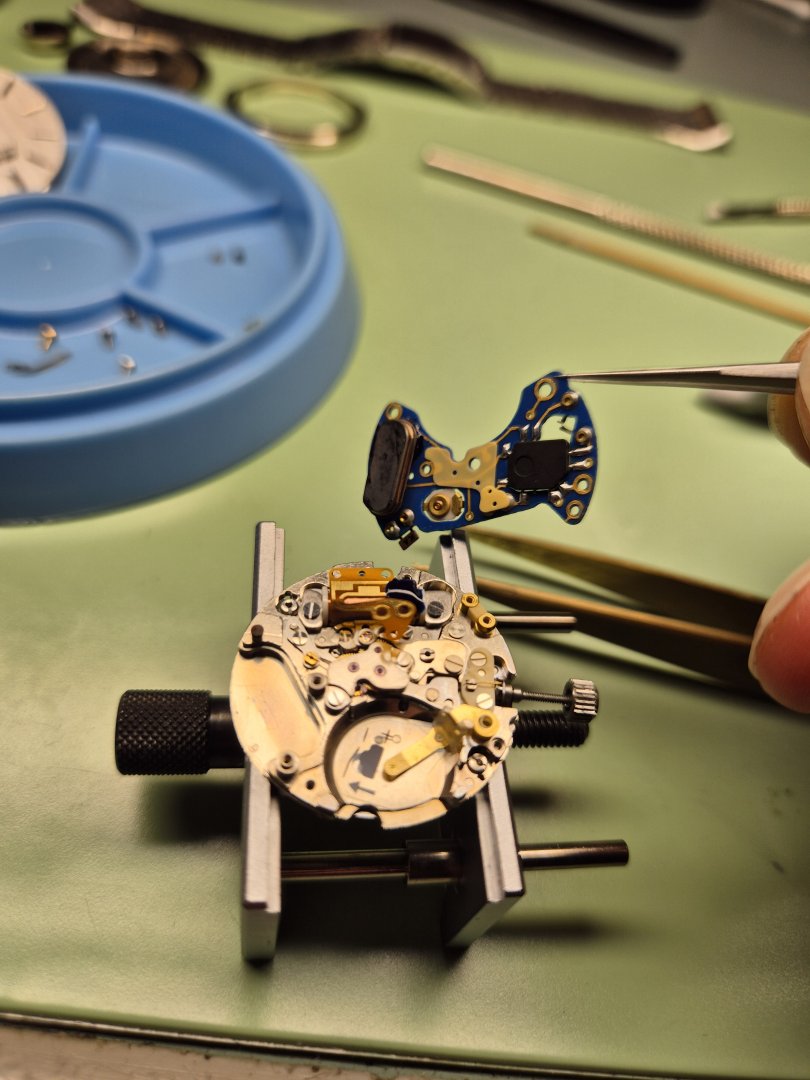

Av med elektronikkbiten!
Jeg turte ikke full demontering, men broene til selve "løpeverket" ble tatt av, samt renset sammen med tannhjulene. Brukte pegwood ned i juvelene i hovedplaten for å rense ut disse også før alt ble satt sammen igjen.
Imponerende!
Her ser det jo ut til at det er et vanlig urverk, men at bare "motoren" er skiftet ut fra balansen til batterimotor.
