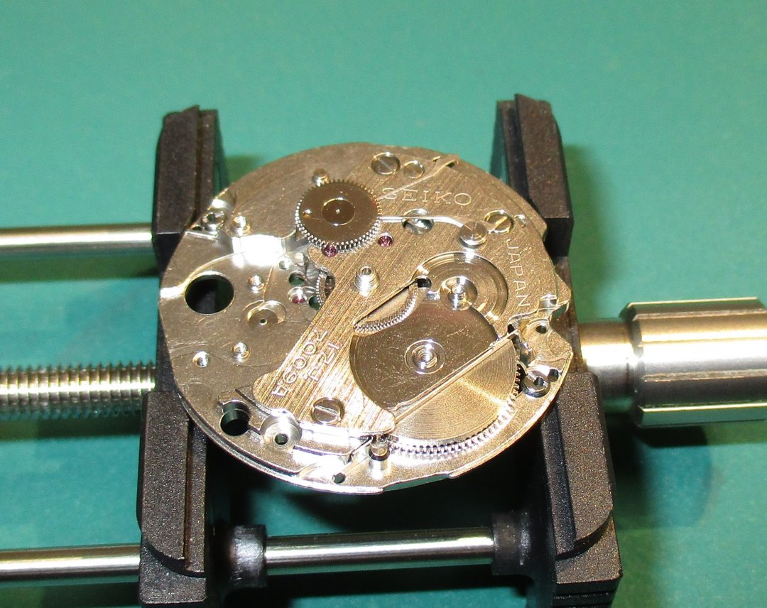

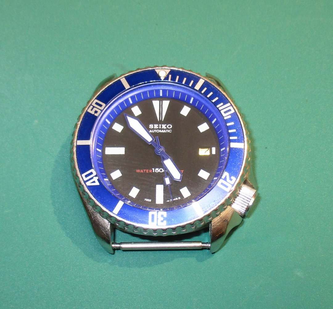

Da har jeg plukket ned klokka jeg kjøpte av @Mr Davis .
Klokka går ikke og trekkermekanisme er slapp , klikk mangler.

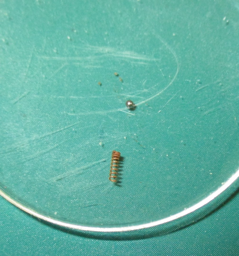

Bezel klikkfjær og kule , noe rustent men fungerer.

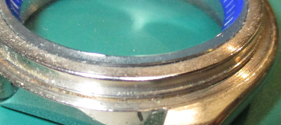

Her har noen vært å bøyd plata , denne må rettes.

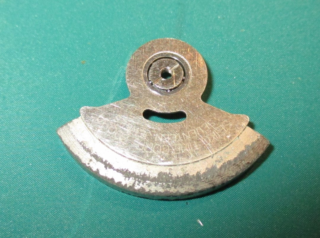

Her ser dere fuktskade på rotor , den fungerer som den skal men får se om jeg får tak i en som er penere.
Ellers er det ikke mye rust eller fuktskade å se.

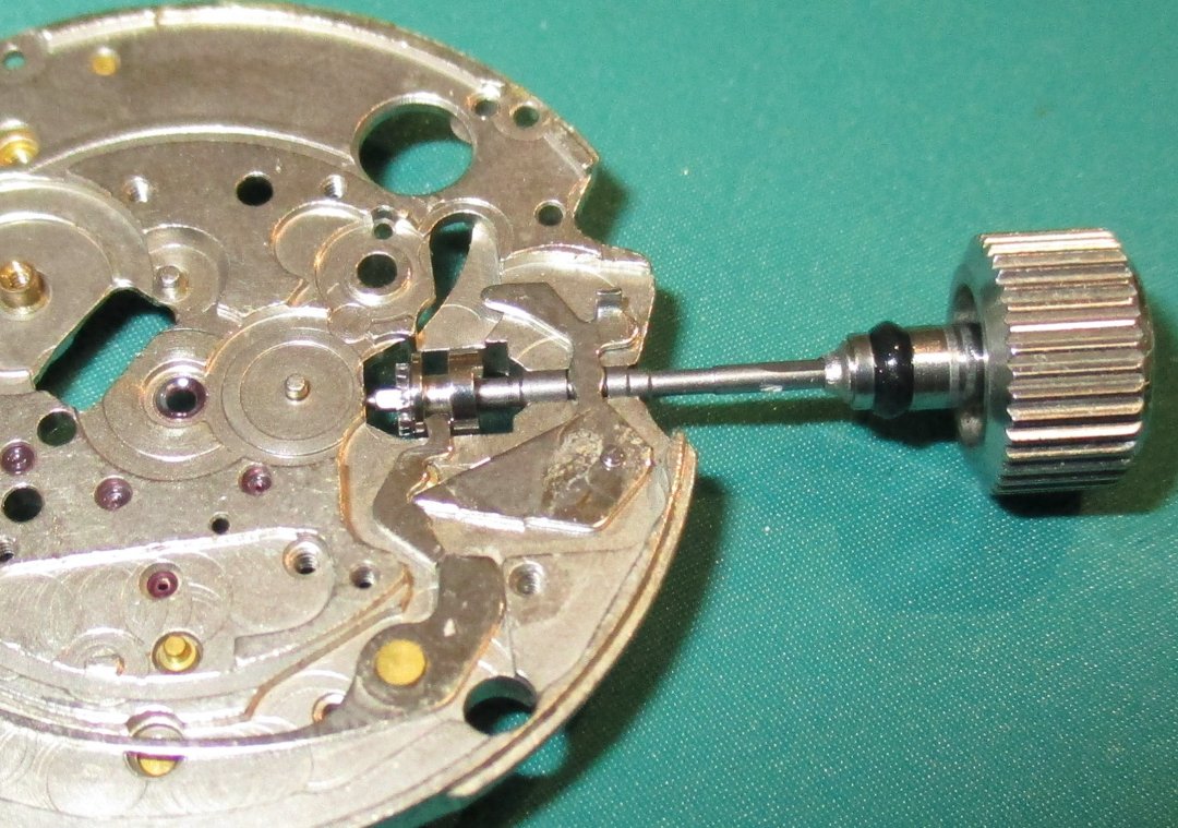

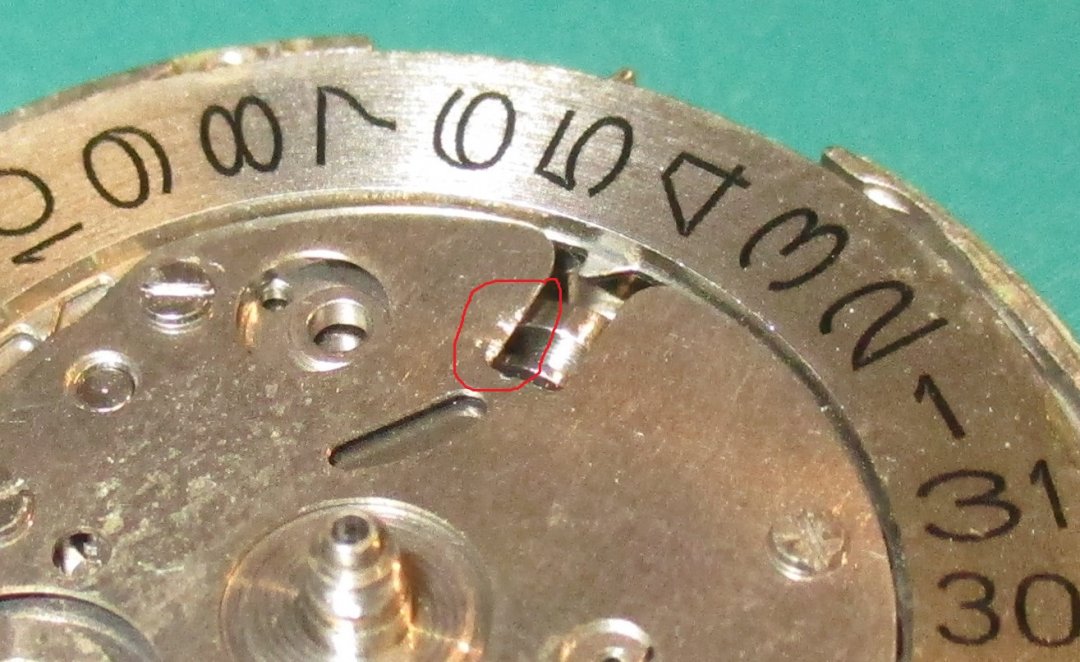

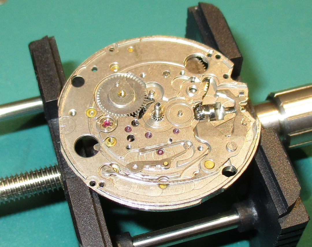

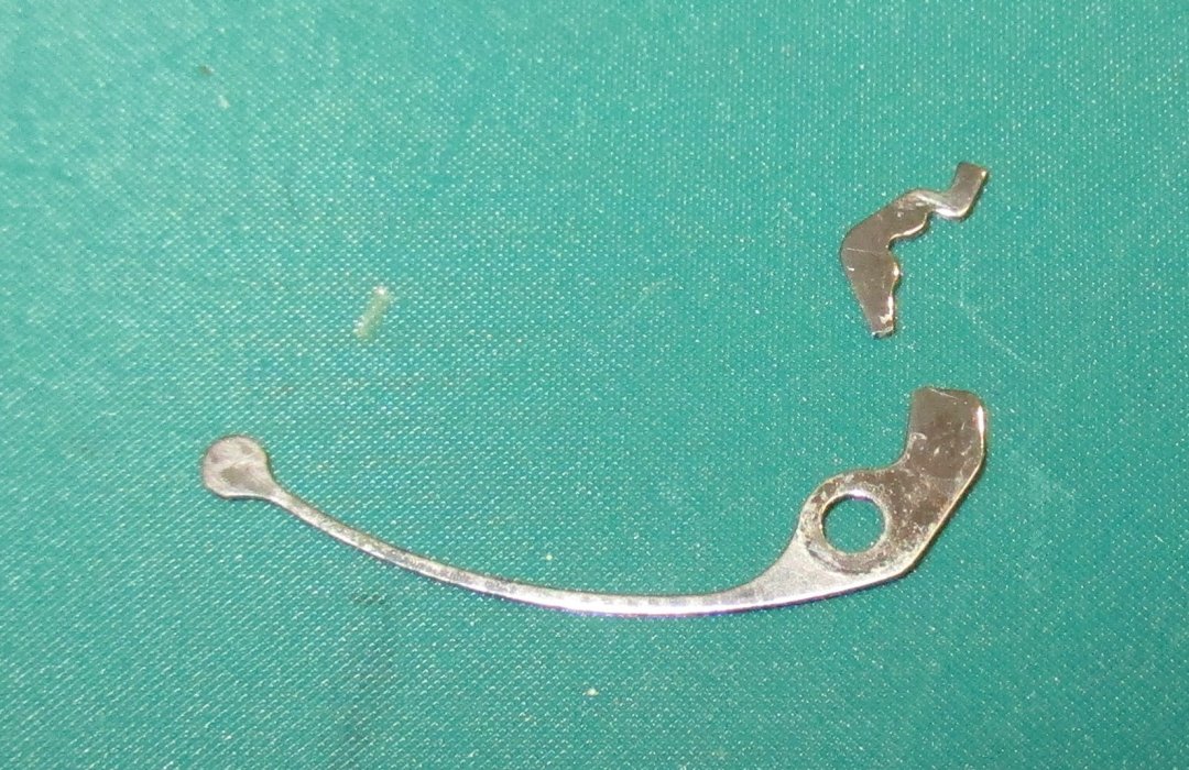

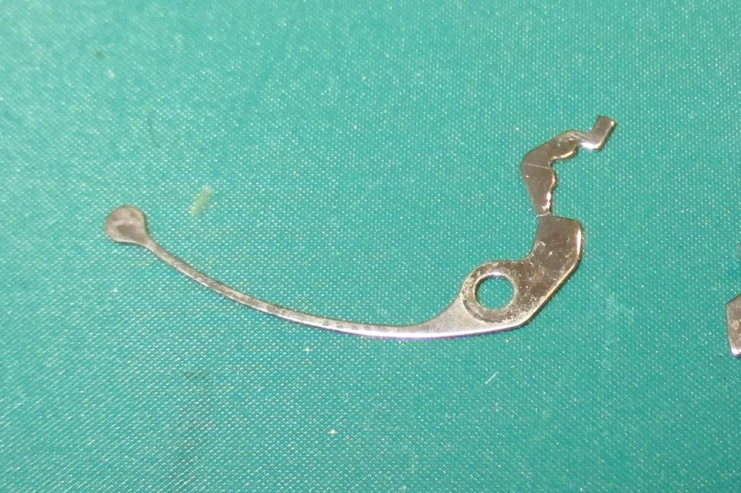

Brukket fjær/hendel i trekkermekanisme.

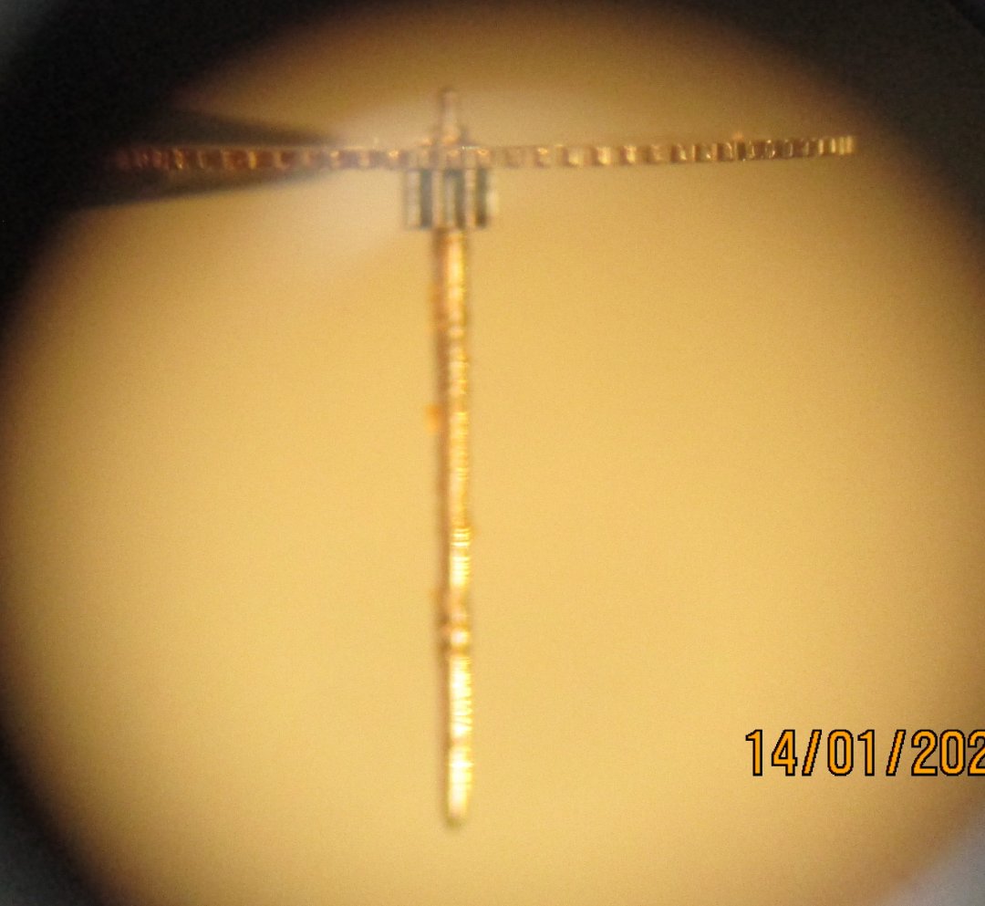

Her er synderen til at den ikke går , sekund akselen satt dønn fast i størknet olje.

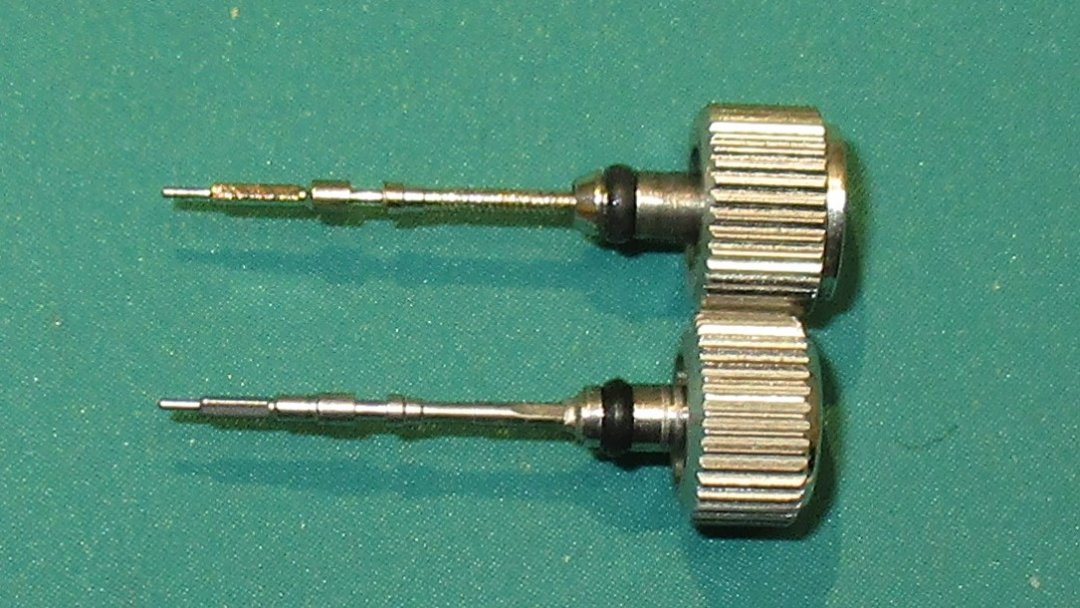

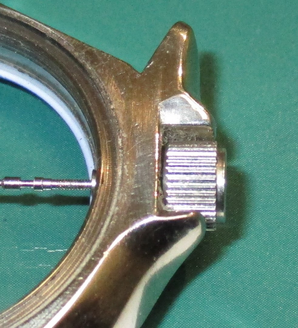

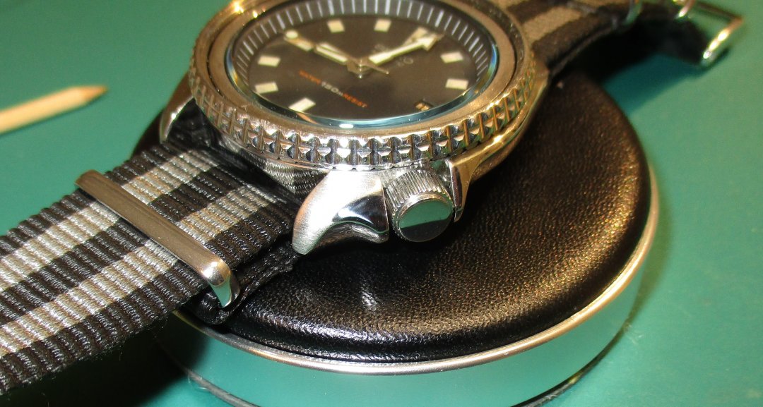

Er usikker om fukt skaden er p.g.a. disse to , men pakning på gasset sitter feil og krona tar bare en rude i gjengene.
Her er krona skyvet mot kassa uten å ta gjenger , nesten helt inntil....

På sia til Cousins kommer krone til skx007 fram som del til begge disse kassene.
Jeg hadde en liggende fra tidligere prosjekt og den passer bedre på gjengene på kronehalsen enn den som satt der.
Og ett raskt mål på verket ser det ut til å stemme der også.
Håper det stemmer når montert sammen..

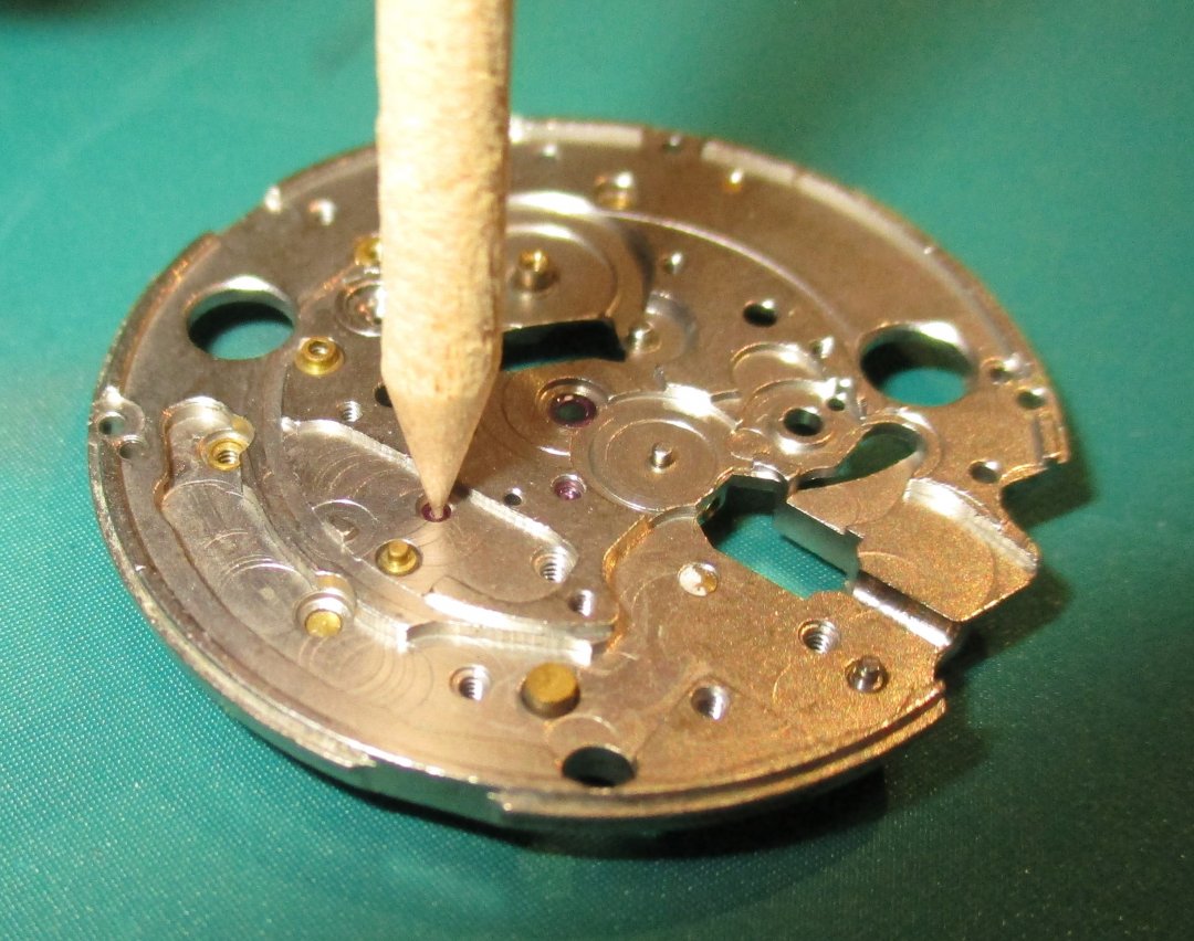

Her gnir jeg ut av steinene med trepinne før vask.
Og alle akseltapper er polert med Unipol pasta slik et de er glatte og rene. Dette også før vask.

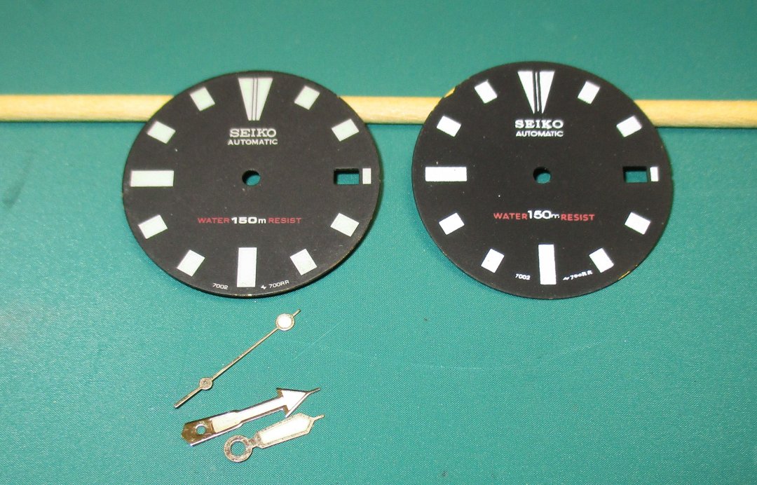

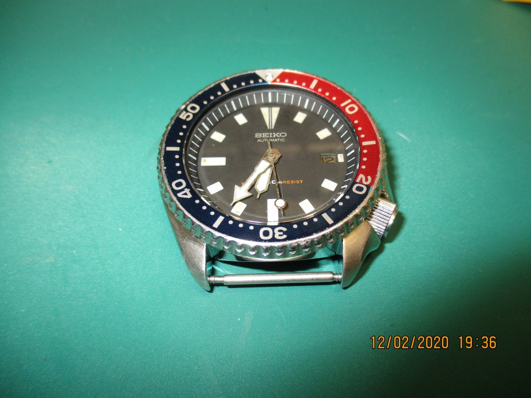

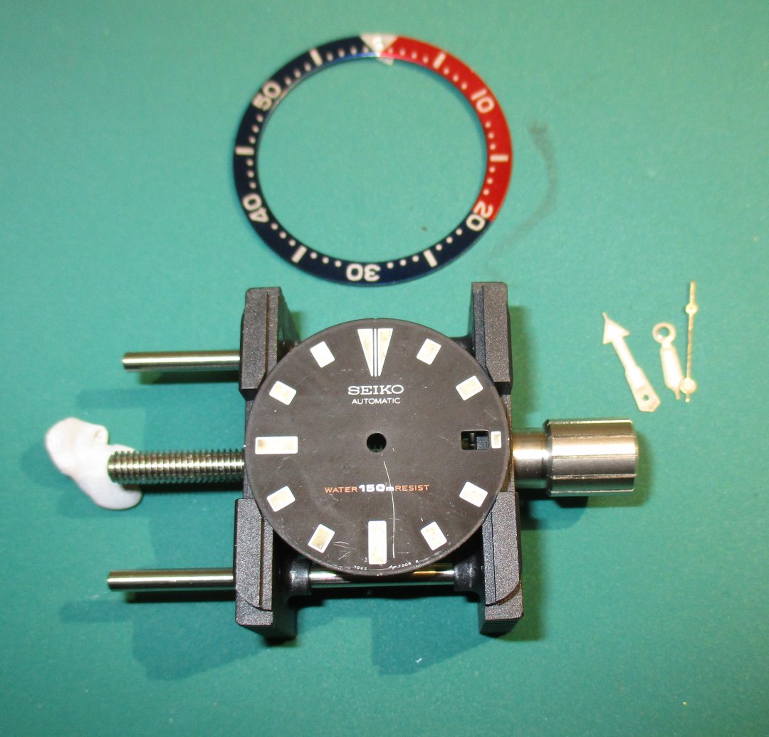

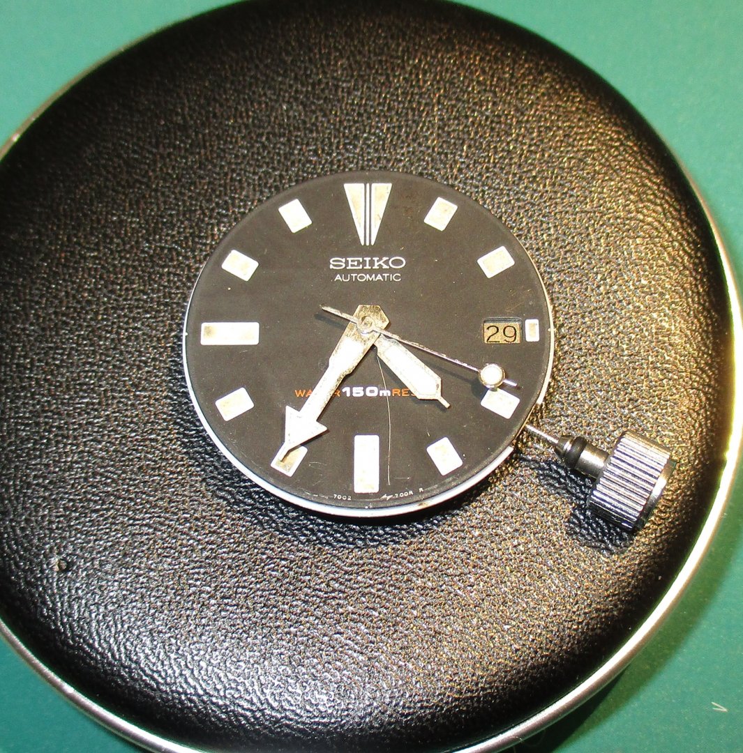

Visere og skive fra spania...den til venstre. Den til høyre satt i klokka
Skiva ,time viser og sekund viser er originale , minutt viseren er nok etter marked.

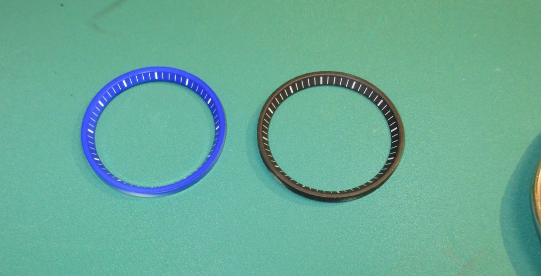

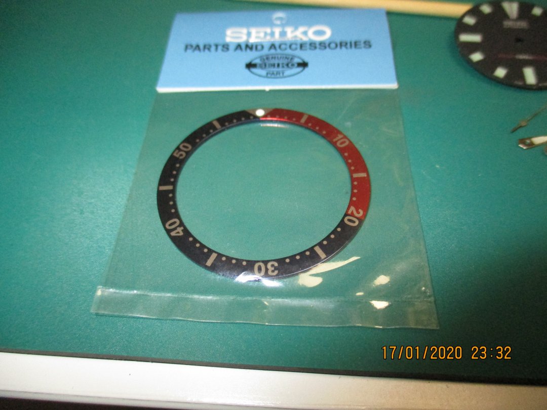

Ny bezel innsats.

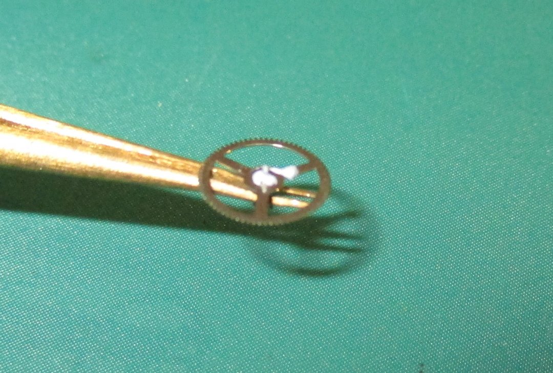

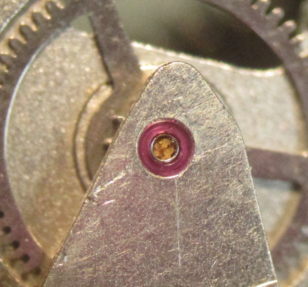

Har funnet en feil til i verket , for stor slakk i lager til fjærhuset.
Deleverk er på vei ,så håper det er deler der jeg kan bruke der.

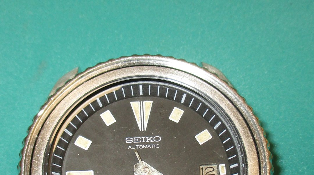

Noen som vet målene på oringen til bezelringen ?

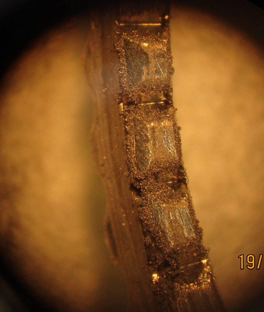

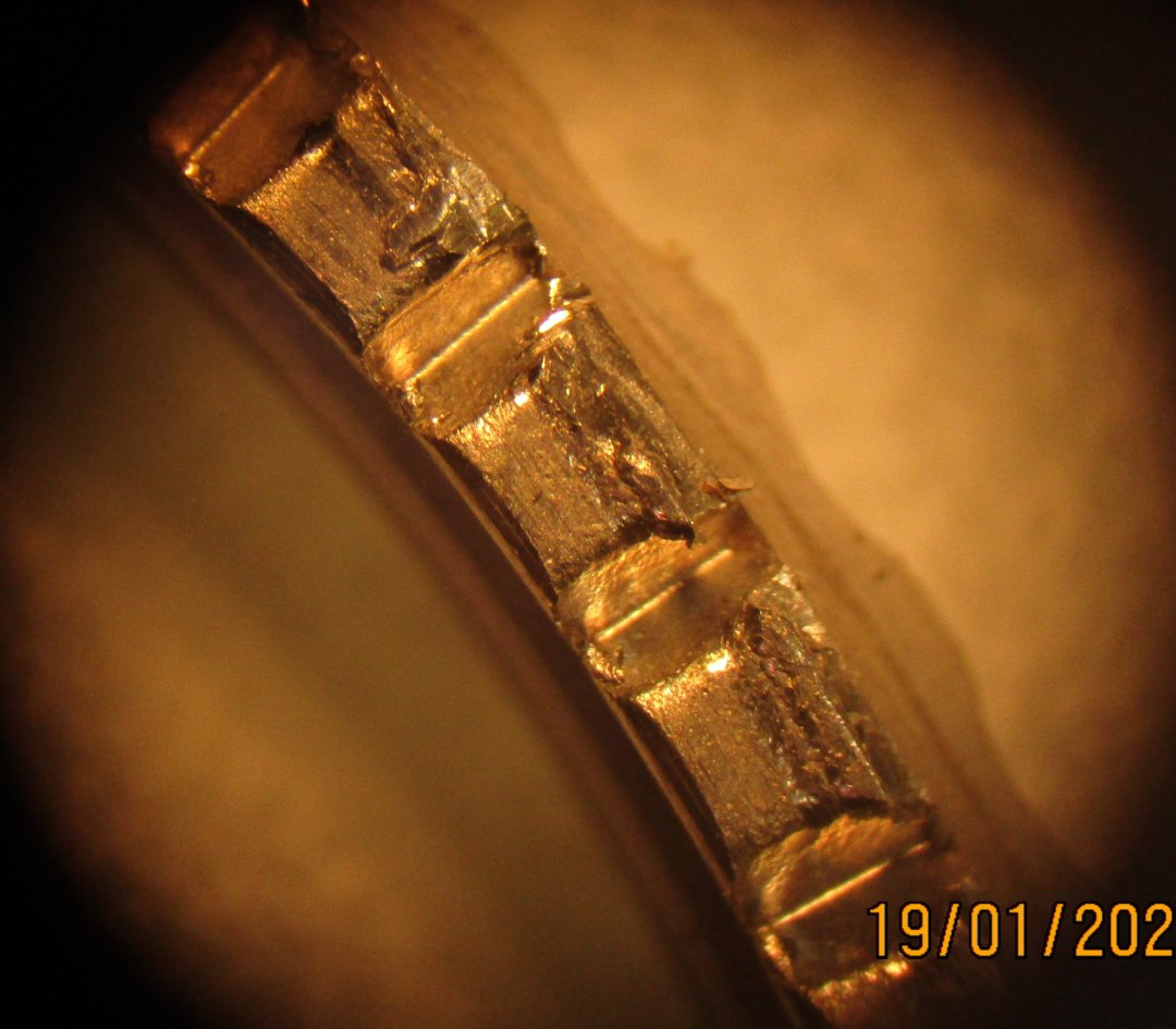

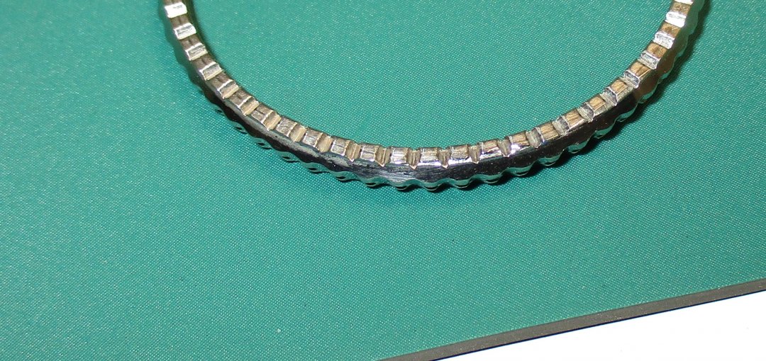

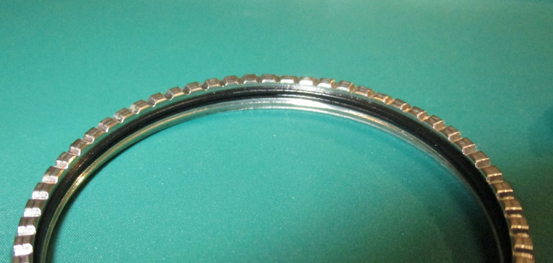

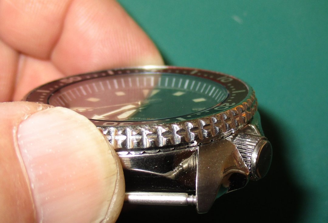

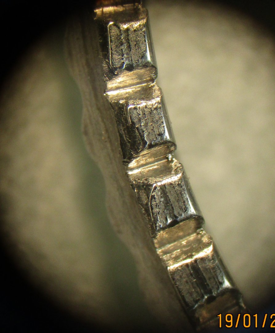

Bezel var treg i et par stillinger p.g.a. skade.
Her ser dere at tennene er skadet og er da høyere enn de andre.
Og åpningen mellom tennene er trangere enn de andre.
Her har jeg tatt av i høyden på skadene med superfin diamant bryne.
Har også åpnet mellom tennene slik at de er så like som mulig.

Ny bezel innsats.

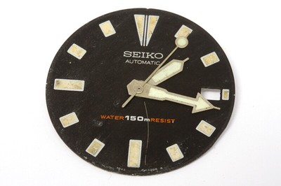

Jeg er redd den urskiven du har skaffet er aftermarked den også :(
Denne derimot, er orginal: https://www.ebay.com/itm/Quite-used...122167?hash=item2cfe3f4c37:g:iaMAAOSwR4pd6Y5X
Der får du og med orginale visere og ærlig patina ;)
Bezelinserten er AM av værste sort. Fonten er helt feil. Det er vanskelig å finne en 7002 bezelinsert, så de fleste bruker skaffe en fra SKX: https://www.finn.no/bap/forsale/ad.html?finnkode=161766625

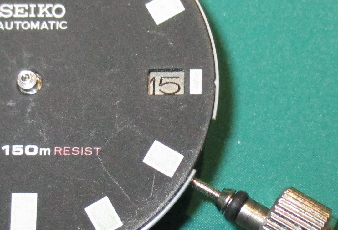

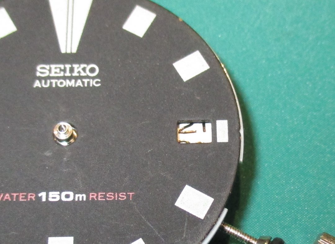

Lurer litt på donorverket. I følge "noen" passer ikke datovisning på donor med åpning på skiven til 7002. Det var iaf det jeg fikk høre. Tipper du har kontroll på dette.
Håper jeg kan bruke noen av delene fra denne , det skal vist nok være samme "base" på disse verkene.

Jeg bestilte skiva du viser til så får jeg se hva jeg gjør med bezel innsatsen.
Jeg har originale innsatser til SKX007 og 009 til salgs for en hundrings om du trenger. Målene på de er 31,5mm indre og 38mm ytre diameter.

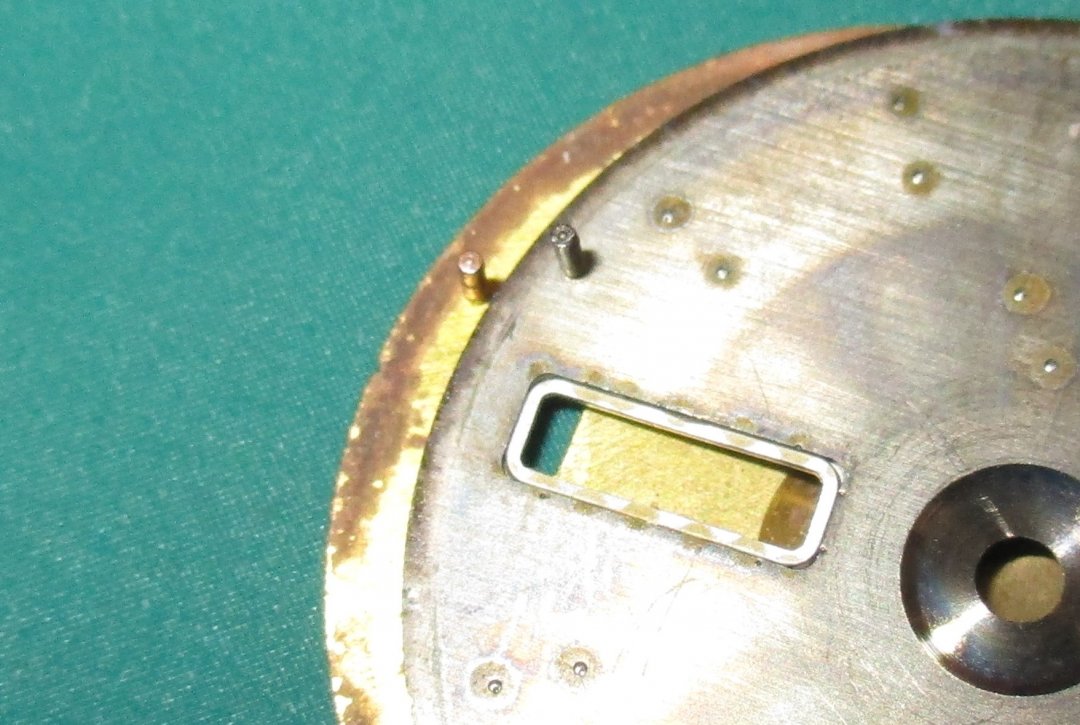

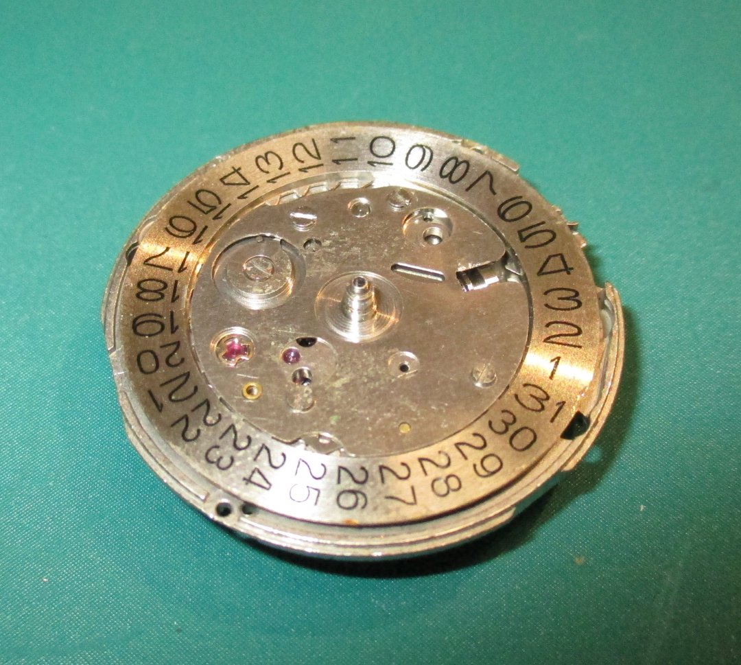

@Mr Davis du har rett , datohjulet i donor verket passer ikke med skive .
Måtte bruke det som satt i klokka.
Festetappene på skivene har forskjellig plassering.
SKX krone/velle passer heller ikke , når SKX krona trykkes helt inn vil den skyve på hjulet
slik at tiden blir justert når man skrur til krona.
Tenker jeg får tak i SKX krone med løs velle og flytter over den jeg har.
Donorverket var i mye bedre stand enn det som satt i klokka.
Begge er 7009A , så jeg fjernet daghjulet og mekanismen til det.

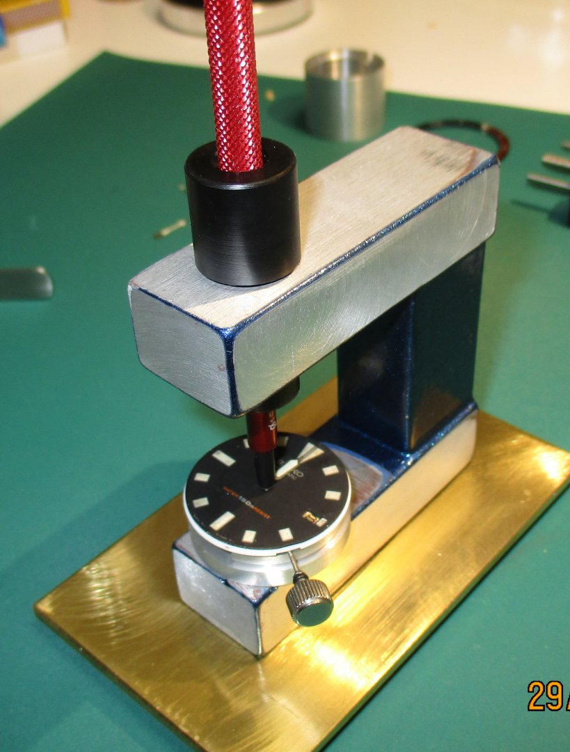

Rengjort og smurt . Glemte å ta bilder men her er det delvis montert.

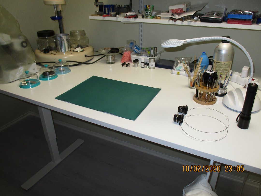

Siden jeg viste bilder av fres og dreiebenk i uryddet tilstand får jeg vise bilde av benk hvor jeg skrur sammen klokkene ;)
Noe bedre:)

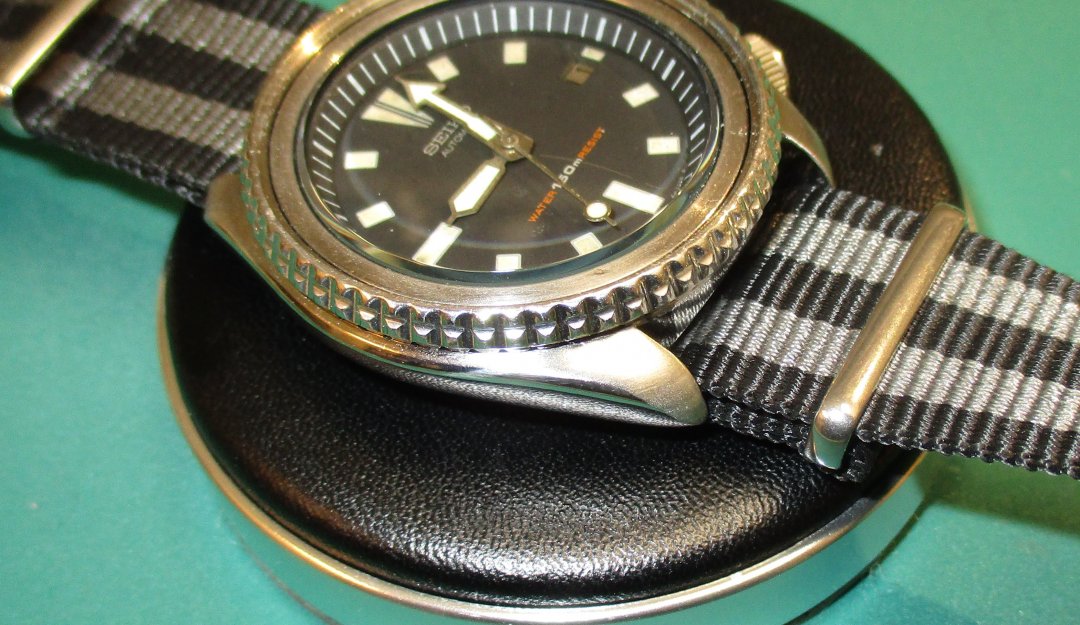

Ny ettermarked minutt ring , bedre enn blå.

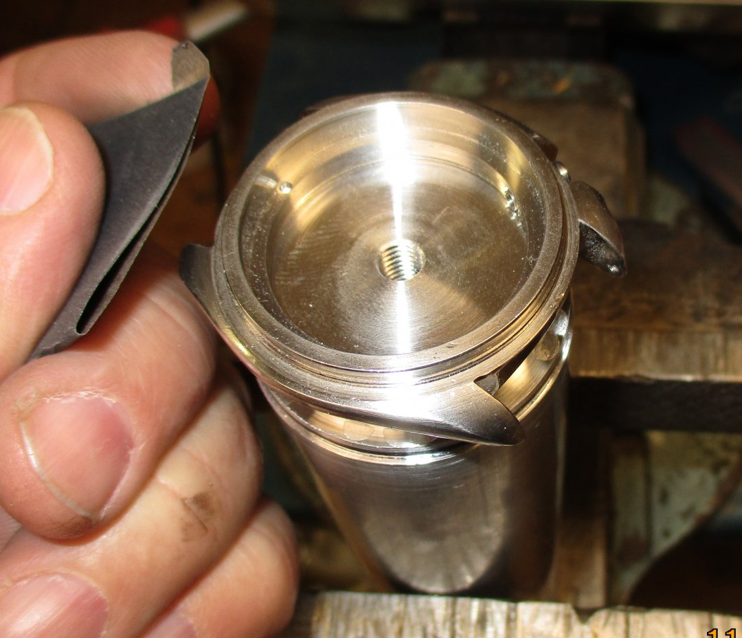

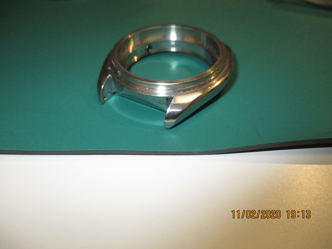

Kassa ser ut til å ha vært polert en gang , børsting på remfester er borte.
Så da dreiet jeg en dor som kassa kan roteres på.
Her holder jeg smerglepapiret stille og roterer kassa.

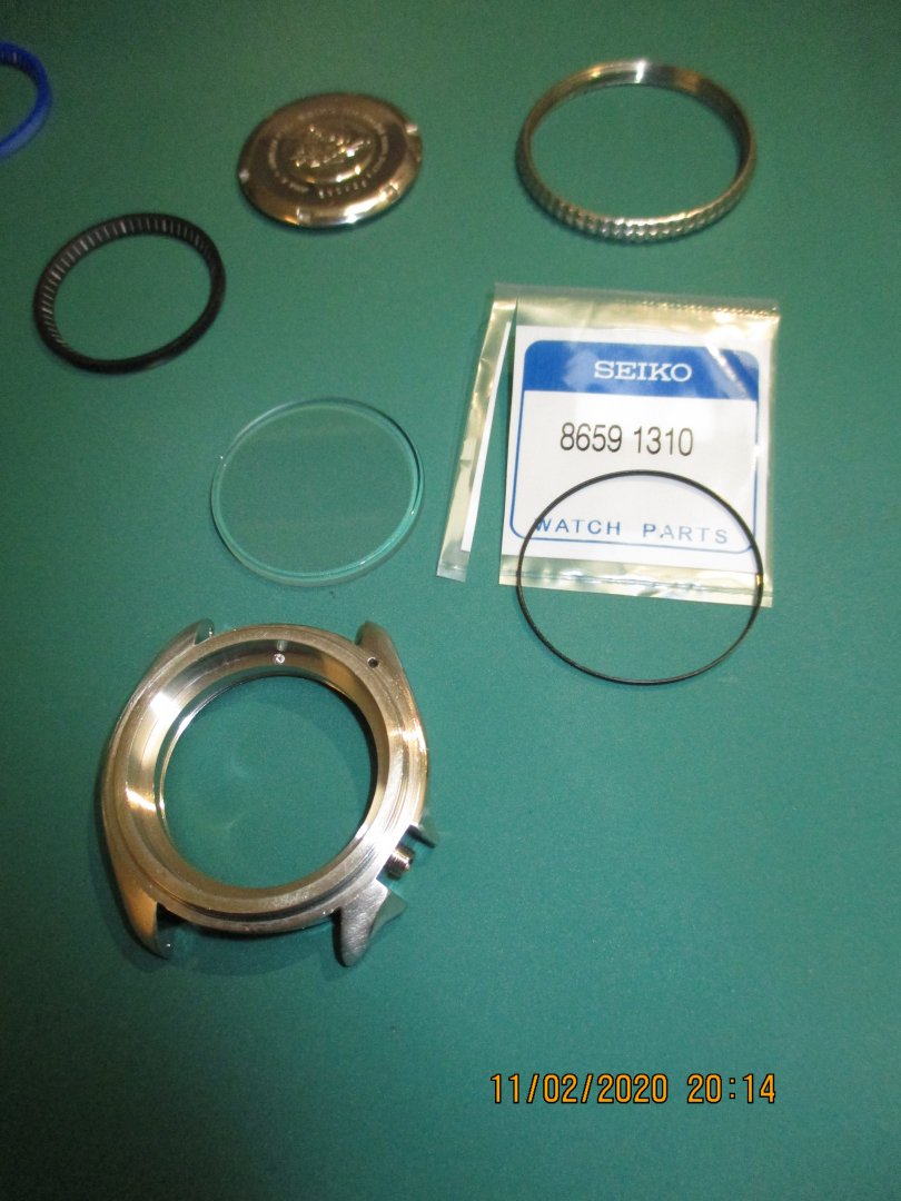

Ny original pakning til glasset.
Bezelringen var skranglete uten o-ringen.
Jeg kjøpte feil tykkelse så jeg måtte legge i to stk.

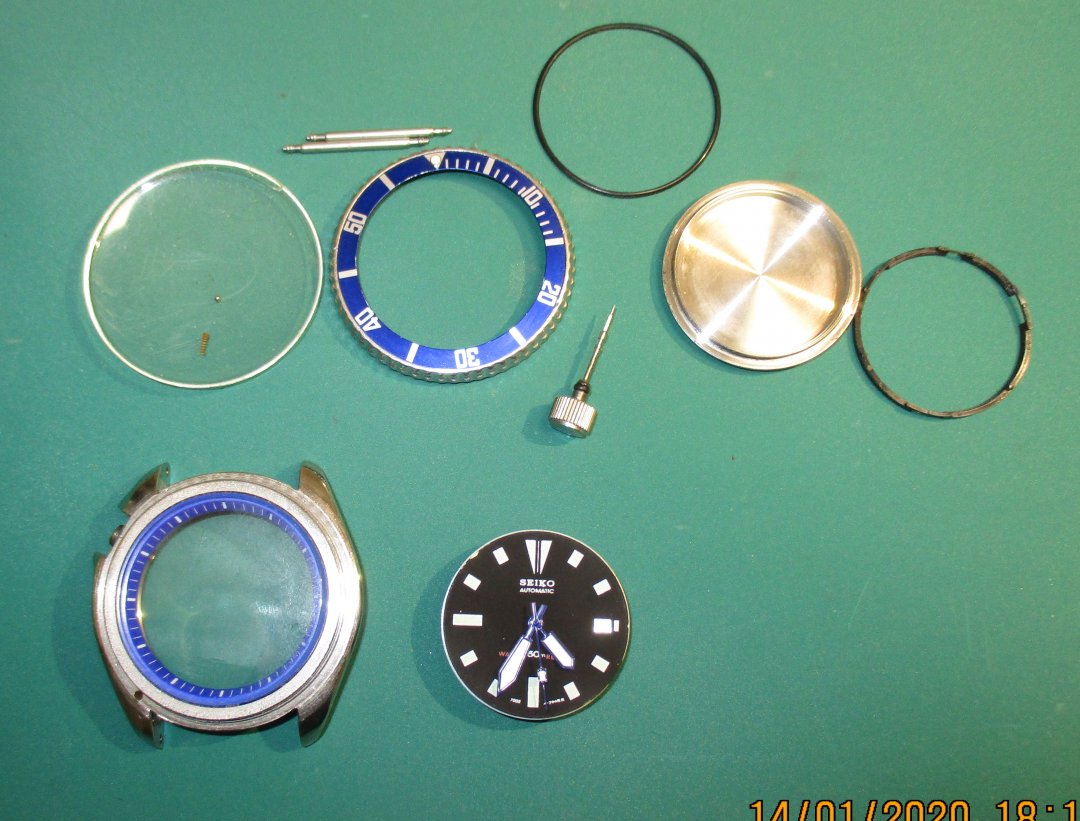

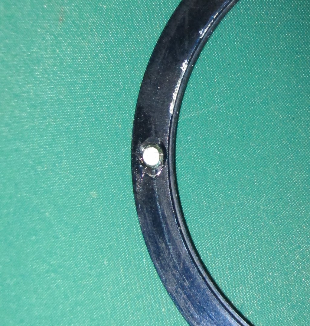

Bezelinnsats er ikke limt på denne modellen og kanten under er så liten at lume-perla detter ut.
Så jeg limte fast perla med epoxy.
Innsatsen er fra en SKX og er så trang i bezel at etter den er montert blir den bøyd litt inn mot glasset.
Dette ser faktisk veldig bra ut.

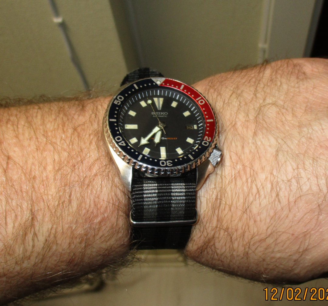

Nå venter jeg bare på krona fra HK....er vel havnet i karantene:p

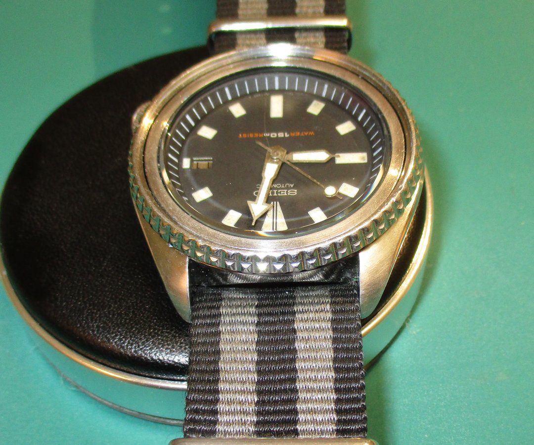

Godt fornøyd . Tikker og går .
Nå må den gå en stund og så får jeg se hvordan den presterer.
Dette ble jo helt knall! Virkelig gøy prosess å følge med på Det at bezelinsert skrår ned mot glasset er slik insert skal være på denne modellen.
