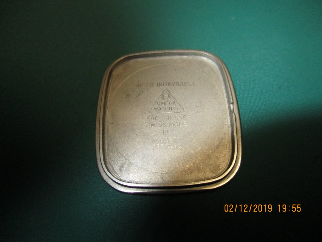

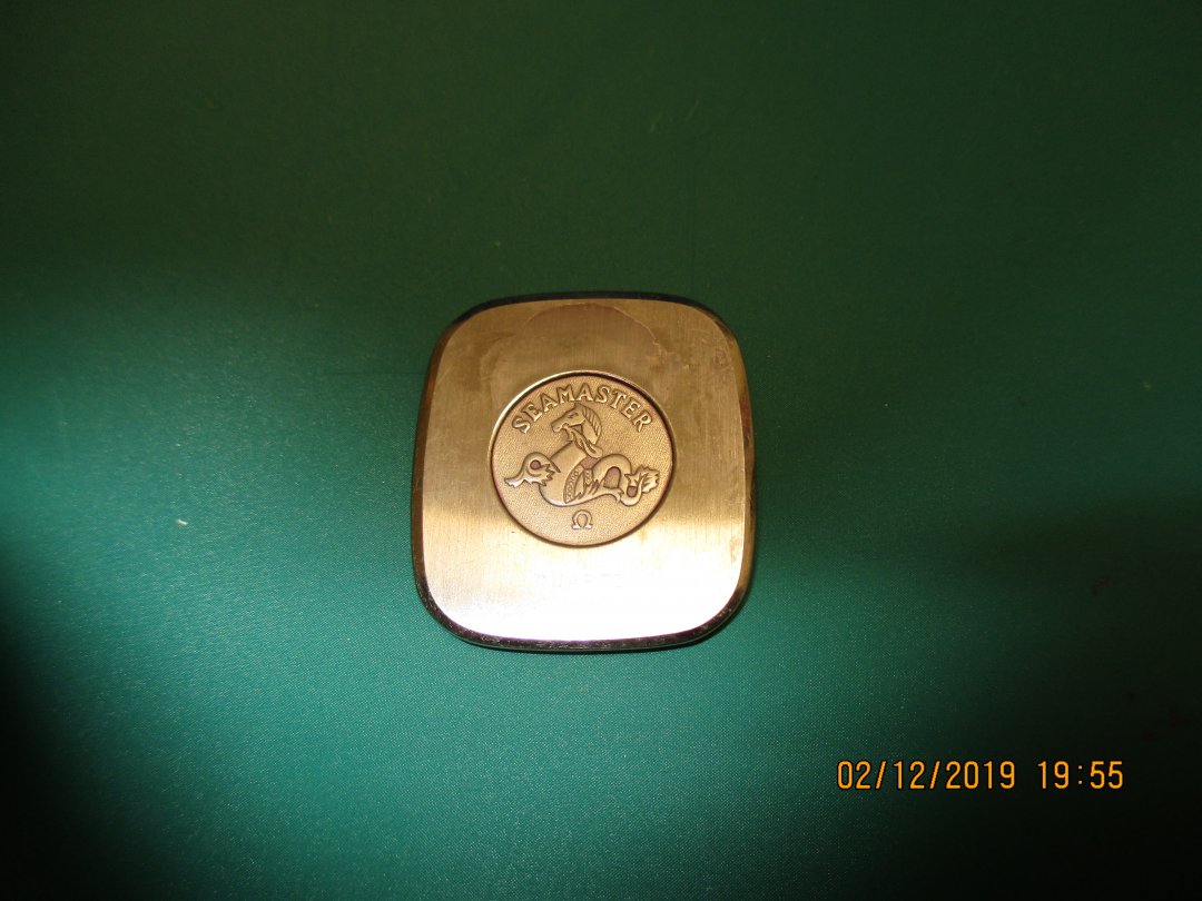

Så hva kan man bruke ett baklokk fra en SM quartz til..
Tja , har aldri sett en Seamaster pin noen gang , finnes kanskje men selvlagd er mer morsomt.

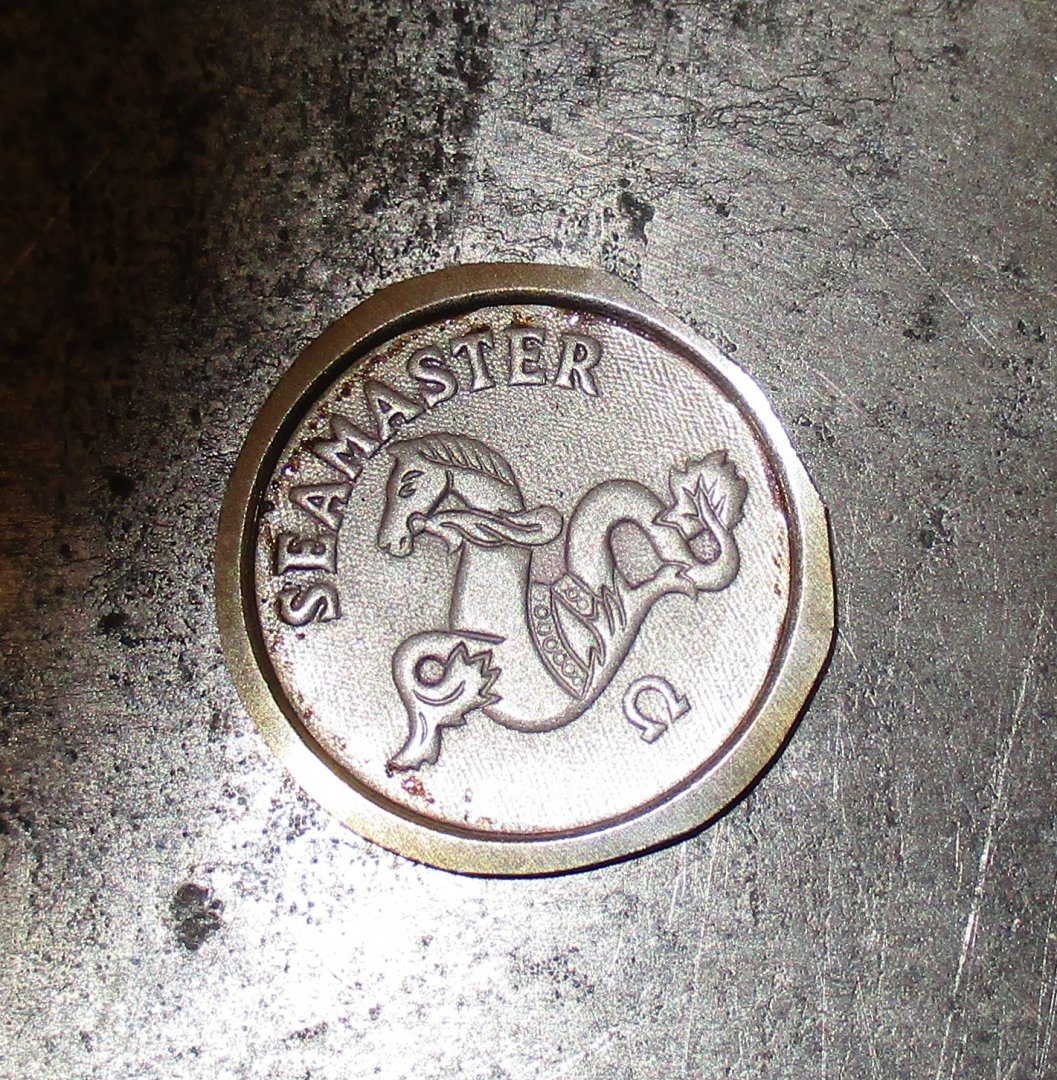

Her har jeg skåret ut grovt,

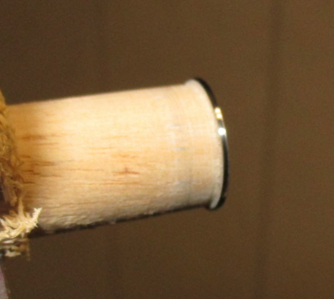

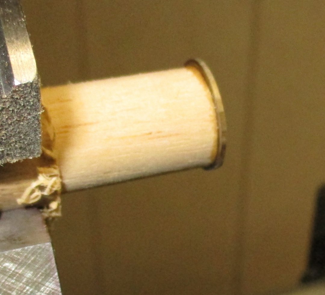

Så har jeg limet den til en tredor i dreiebenken og dreiet ned til jevn ytterkant.
Limet er epoxy , og det løsner jeg med varme når den skal demonteres.

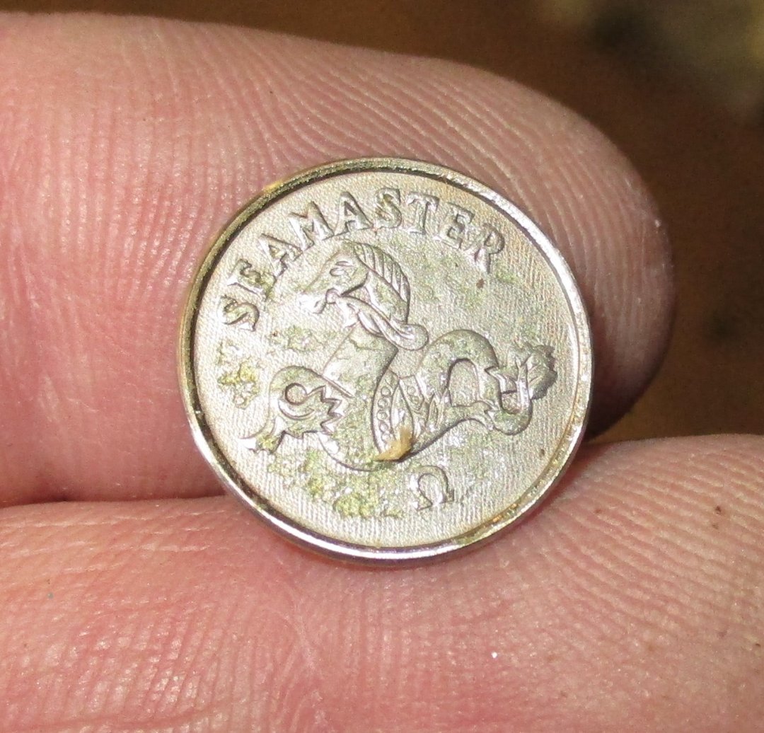

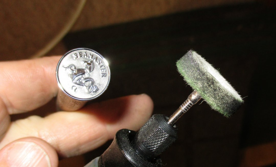

Limet er fjernet og nå skal toppene poleres.
Igjen limet til en tredor for å ha et håndtak ved polering

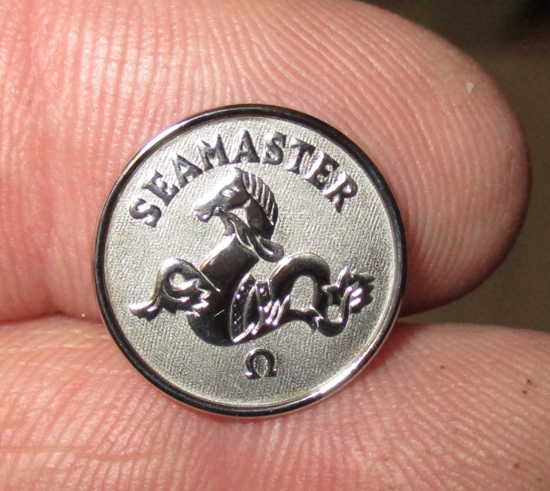

For å polere bare toppene bruker jeg dremel med hard/fast poleringskive
slik at skive ikke skal gå ned i pregingen.

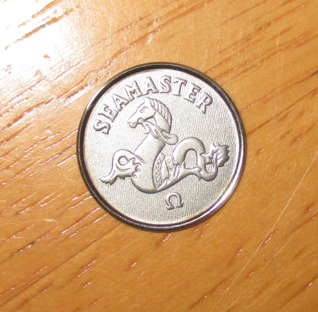

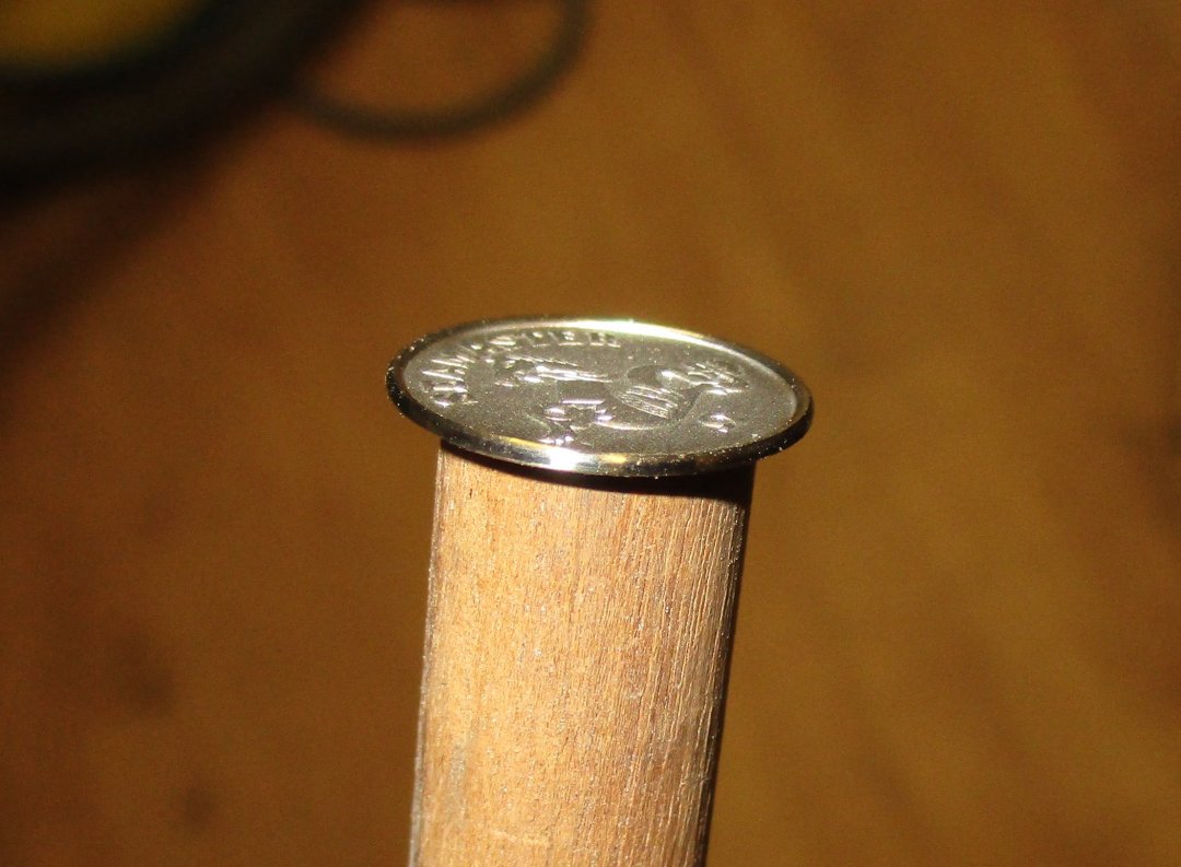

Etter rengjøring...nå må jeg bare finne en pin bakstykke å lime den på.
Diameter ble ca. 15mm.
