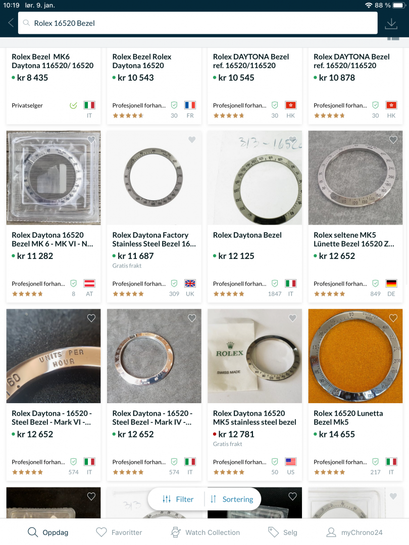

Har du hørt med Bjerke om de kan skaffe en servicebezel, for så å beholde original bezel slik den er?
Takk for tipset det kan være en løsning, bor i UK og den lokale AD ble fratatt Rolex dealership av en eller annen grunn så må sjekke hva som er nærmest. Må vel uansett legge dette på is siden alle butikker utenom mat etc er stengt for tiden.
8 - 100K på chrono24 og mange for salg. Ville nok vært litt nøye med sjekk av ekthet, tidsriktig osv.
