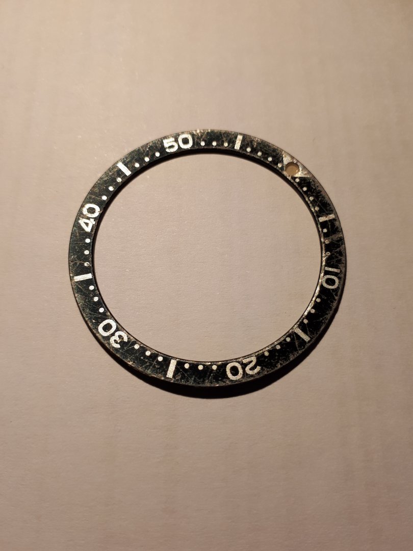

Her er et bilde av den aktuelle bezelen. Den har nok vært igjennom mye moro, denne her.
155126
Som dere ser, så er det særlig området rundt 20 og 30 som er bøyd opp. Det kan jo hende at den dobbeltsidige tapen holder det hele nede uten at dette vil synes, men for å finne ut det må jeg først få den i posten (er det virkelig det man bruker, 3m tape, eller finnes det andre, evt. bedre, måter å gjøre dette på?).
