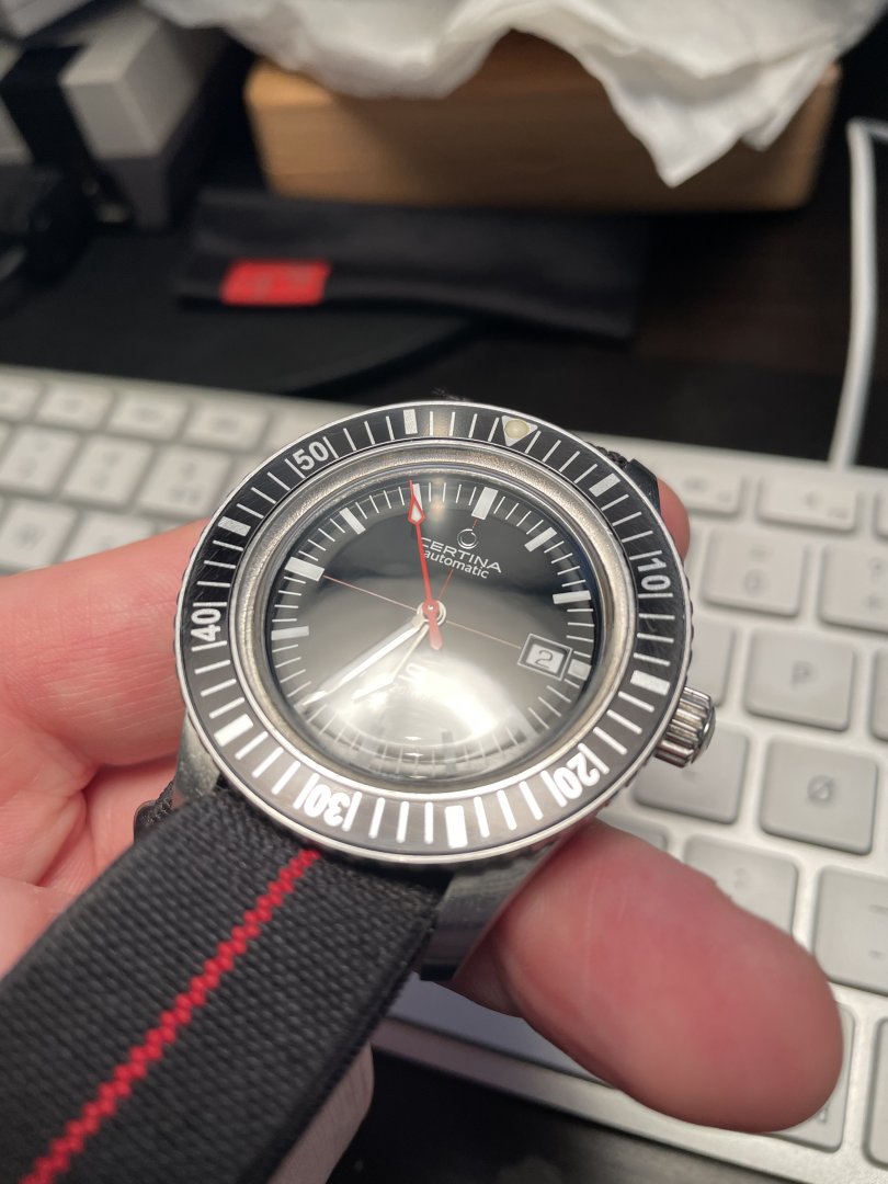

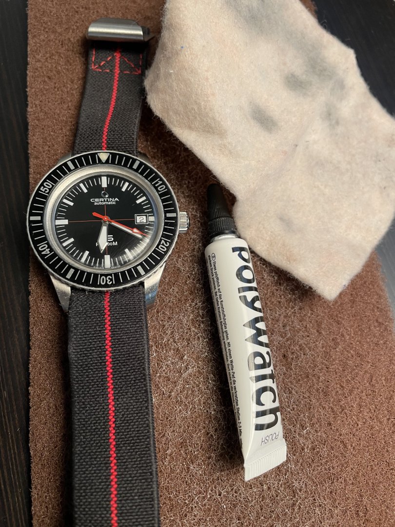

Jeg har hatt problem med at coatingen på min Certina DS var fryktelig skjoldete / hadde flaket av enkelte steder.
Jeg forsøkte polywatch / capecod / tannkrem uten å komme videre. I dag gikk jeg grovere til verks med nylonslipematte fra Biltema. Scary når glasset var helt grått underveis, men med en god runde polywatch etterpå ble det absolutt godkjent resultat.
Ikke noe jeg ville gjort på en grail, men dette er toolwatch.
