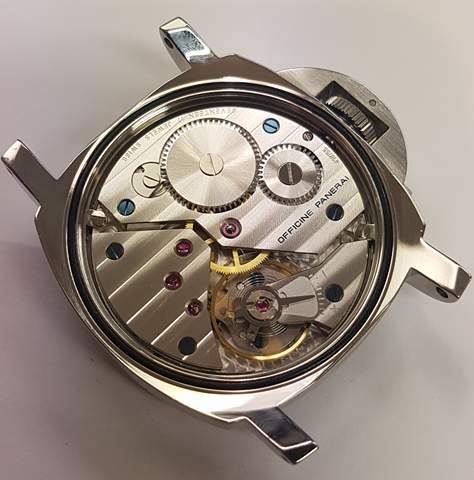

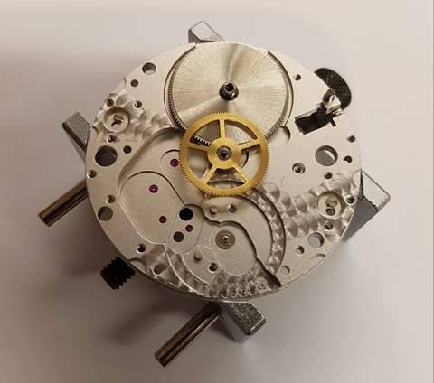

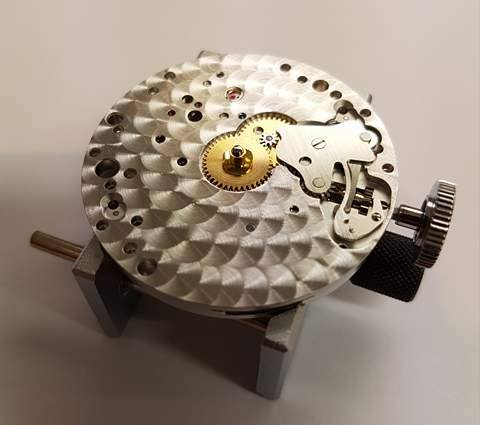

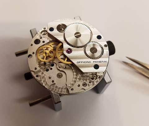

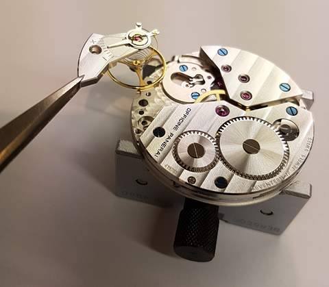

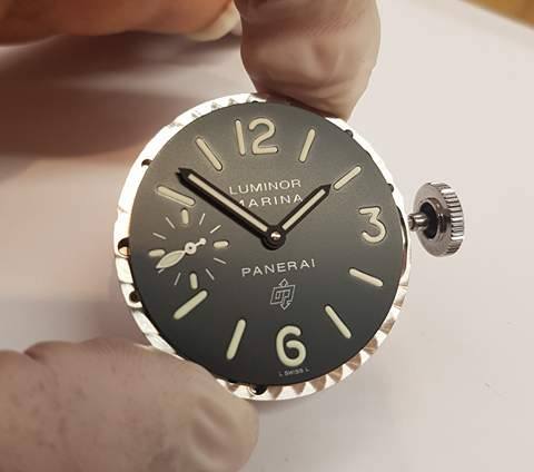

Det ble tatt full service: urverk demontert, satt sammen igjen, smurt, alle pakningene byttet og trykktestet. Nå går klokka innanfor COSC specs som bare....
Følger bilder av service.
Det kan legges merke til "Cotes de Geneve" finish. Dette finns kun på UNITAS 6497 til å med seriale G (som er også først produksjonsår av 00005). Dette er urverket brukt også på pre-A modeller.
Fra seriale H er det kun UNITAS urverke med "Panerai" mønster gravert på bruene.
Etter det ble også introdusert en ytterligere modifikasjon: svanehals typisk av modeller med safirglass på baksiden (eks pam 00111 og 00112).
Enjoy
