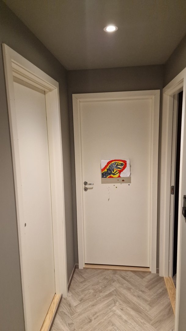

Oppussing bad: Dørkarm og høydeforskjell
Er en lokal bademiljørørlegger. De leier inn flis og snekker. De får ikke resten av pengene sine før jeg er fornøyd.
Rørleggeren er nok ikke skyld i dette. Men samspillet mellom snekker og flislegger er ikke per kasse. Men som sagt er det jo ingen krise forsåvidt, det er løst på en time eller to.
Tenker kanskje på at hvis samme dør benyttes, og det er andre dører i nærheten, så ser det fort litt corny ut med én dør som sitter merkbart høyere enn de andre på veggen.
Tenkte samme. Blir et valg om man vil ha synlig høy karm på utsiden eller ikke. Jeg tror jeg hadde valgt løsningen du har fått.
Med oss har vi løfta døra et par cm , og nei det er absolutt ingen som legger merke til det før en er klar over det.
Da blir det ombygg av terskel/lage en mindre grov overgang. Har jo ei nabodør også
    75,5 KB · Visninger: 0

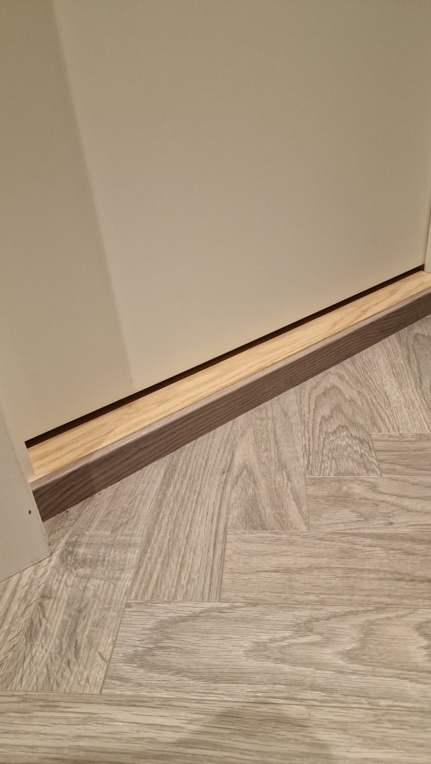

Husk at overkant sluk rist skal ligge mimium XX mm under overkant dørterskel. Mener det er 30mm, men mulig jeg husker feil.
Dette for å hindre at vann flyter ut i tilstøtende rom ved eventuell lekkasje.
Skal man være pinlig korrekt også, så skal membran følge opp langs dørterskel også.
Jeg er ikke fagmann, men har vært gjennom samme utfordringer selv.
