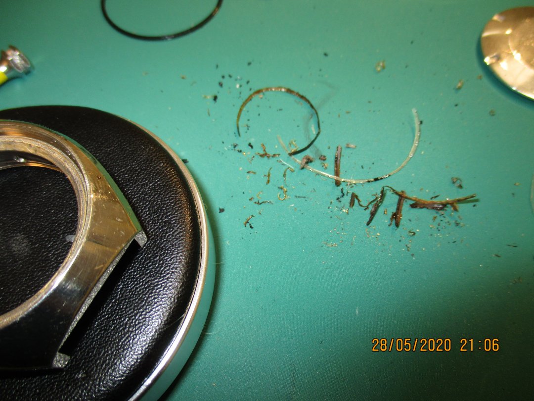

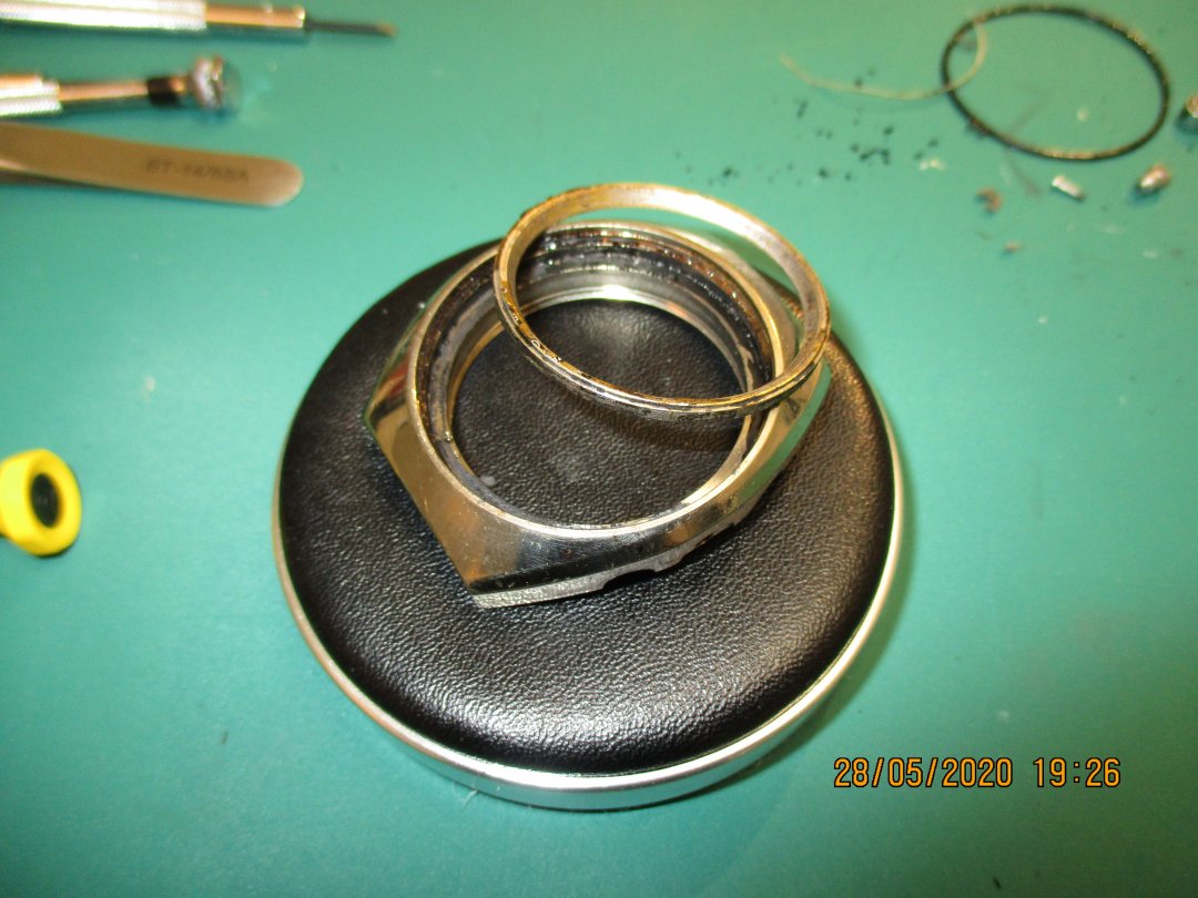

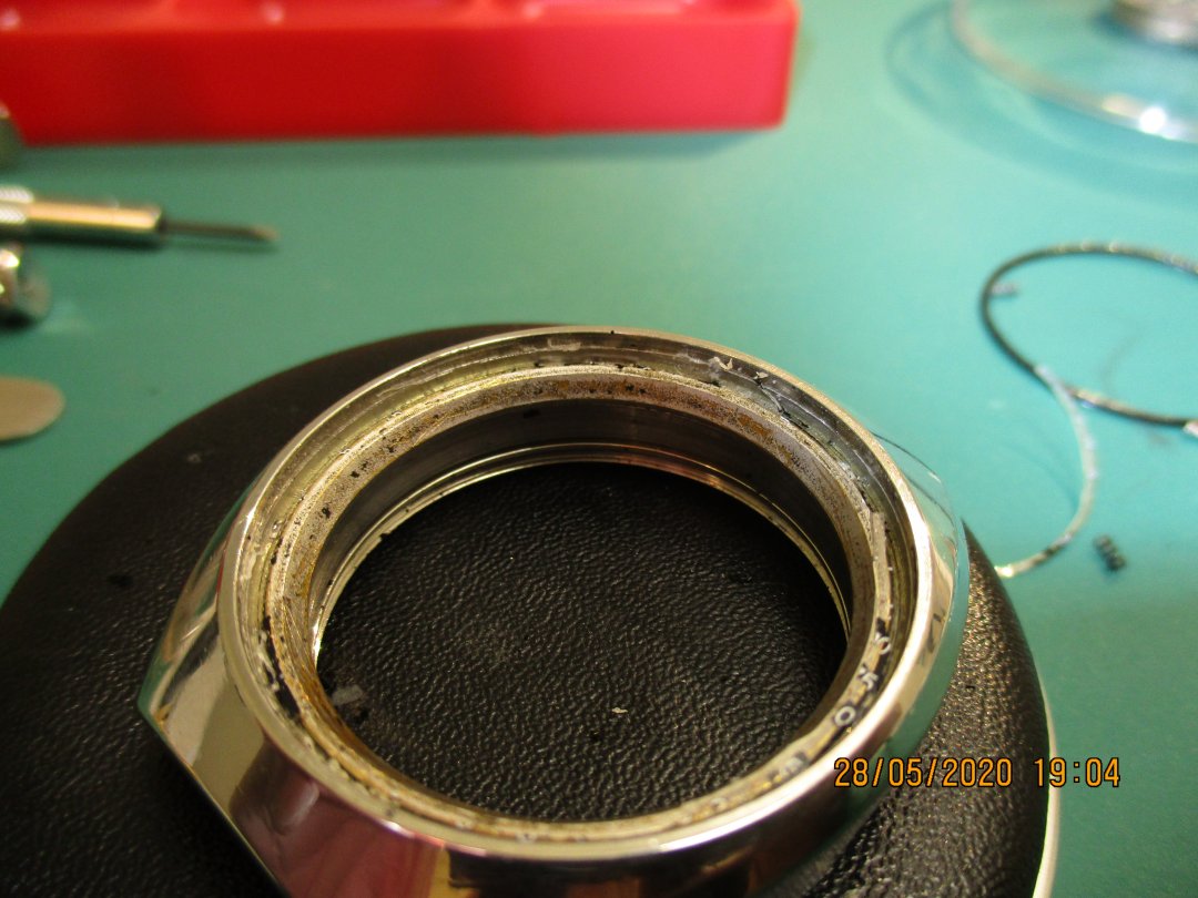

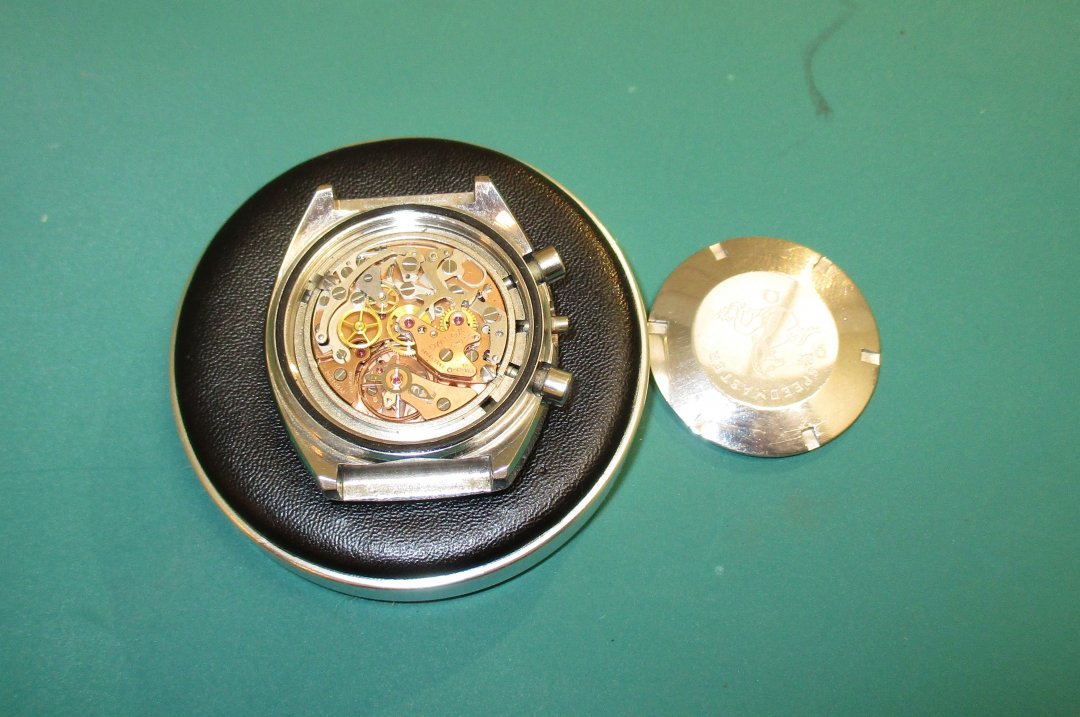

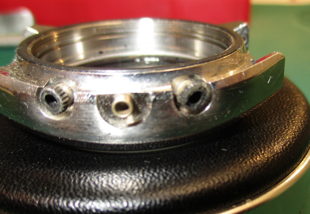

Demontert kasse i dag . Glasset var limet fast med epoxy og mye epoxy:mad:
Det er spesialverktøy til å montere glassene i disse , dette tenker jeg å lage. Så jeg slipper å lime fast:p
Heldigvis var det ikke tegn til rust unntagen på gjengene på velle.
Her har jeg kommet til bunns i limet , epoxy og noe som ser ut som butyllim , noe halvseigt klin:(
Forsøkte å skrape ut men endte opp i malingsfjerner
Dette er hva jeg fikk skrapet ut , den sorte guffa gikk bort med malingsfjerneren.
Som vanlig fortsettelse følger:D

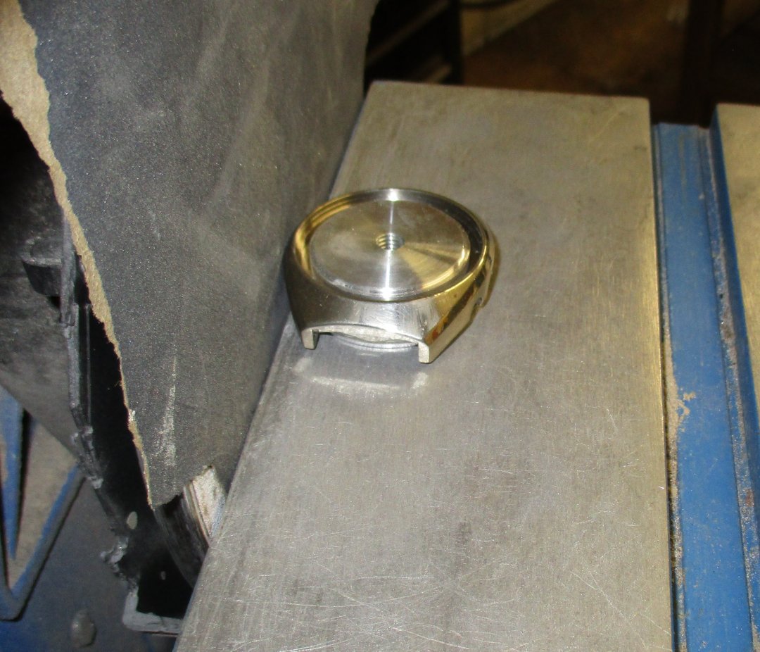

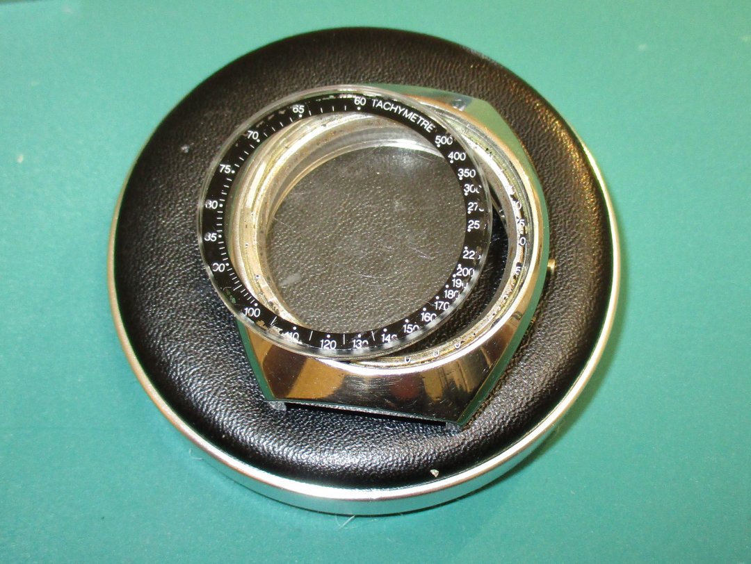

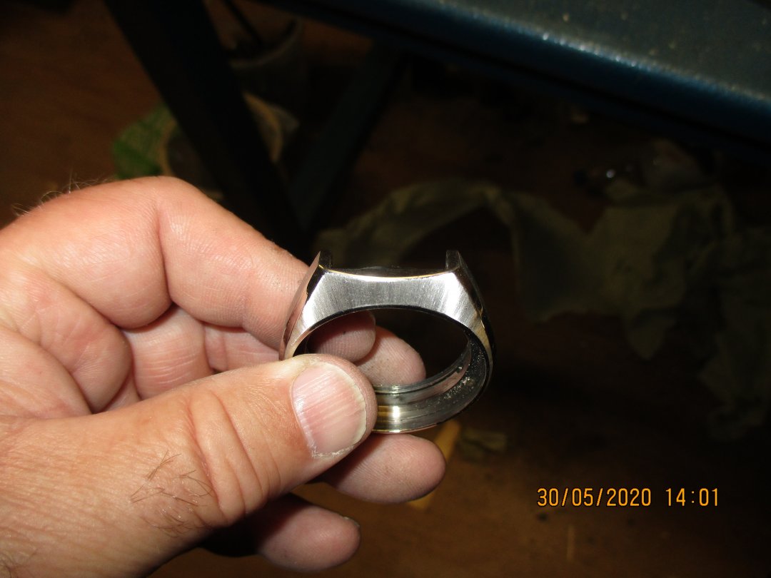

Kassa har en del merker som er så dype at jeg ikke har lyst til å fjerne så mye stål at de blir borte.
Her børster jeg sidene på en vertikal plansliper. Kassa er smalere nederst så jeg har justert
anlegget til skiva tar på hele flata.
Bruker også en aluminium bit tilpasset kassa som glide puck.
Kassa skyver jeg langs med skiva og jeg flytter papiret for hvert skyv slik at det er ny slipeflate på hvert skyv.
Jeg valgte 400 korning.
Etter slipingen synes merkene ennå mer. For å skjule dem børster jeg dem med glassfiberbørste slik at de er matte
i overflaten.
Etter glassbørsten..
I visse vinkler synes merket men mye svakere.
Etter glassbørsten tar jeg ett nytt drag i plansliperen for å få jevn refleksjon.

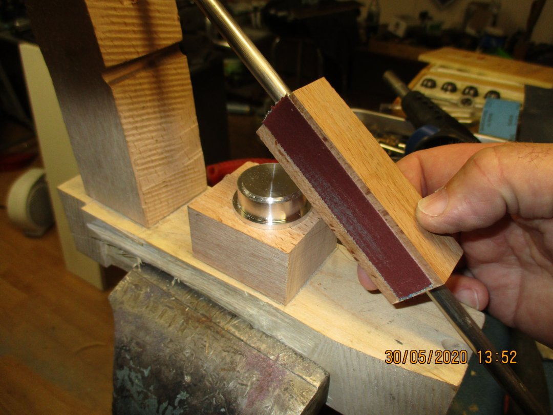

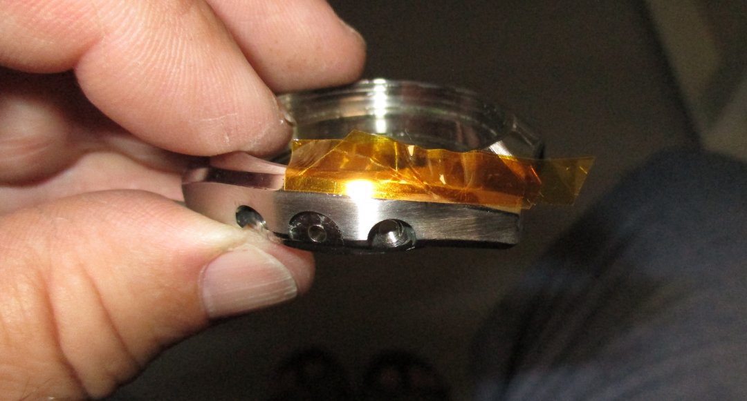

Etter mange ideer og tanker kom jeg frem til denne,
SUNBURST JIGG MK1 :D
Spor på toppen og nederst til høyre fungerer som glideflater til stanga med pussekloss.
Sporene er i senter i forhold til kasseholderen.
400 korning ,skiftet papir så fort det ble slitt. Jeg tok kutt bare en vei for å få så like kutt som mulig.
Kasse holder som har glide spor slik at den kan flyttes til og fra slipepapiret.
Og resultat , ikke 100 prosent men det er ikke meningen heller.
Det var vanskelig å få jevn refleksjon av lyset , bedre enn dette klarer jeg ikke.

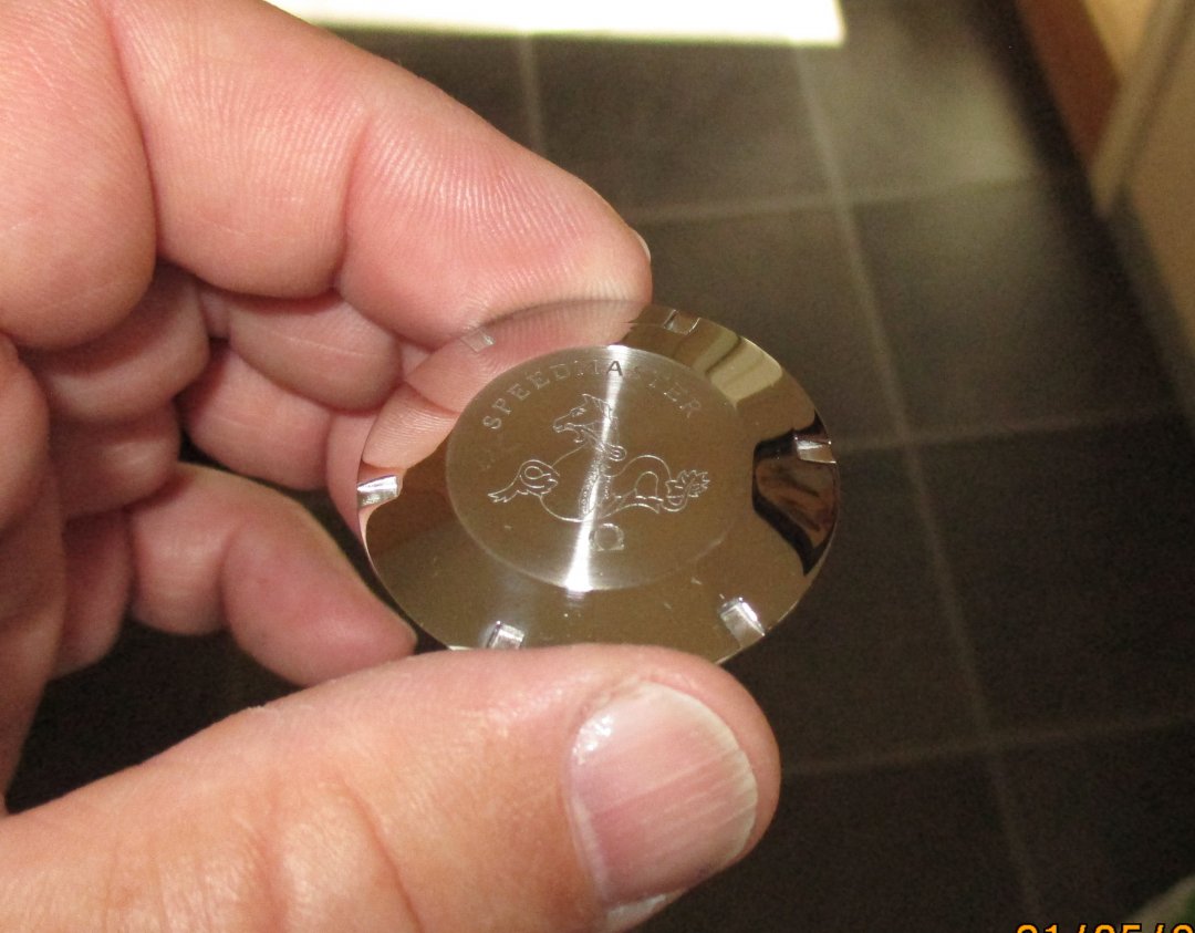

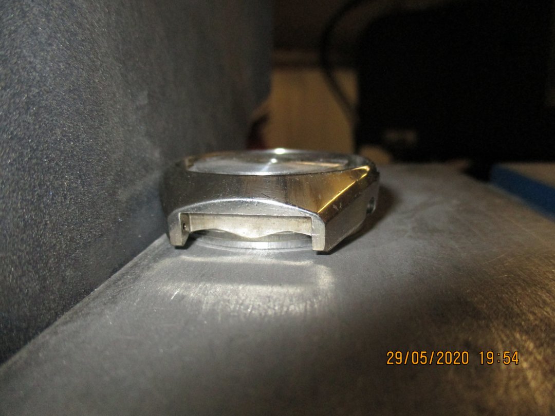

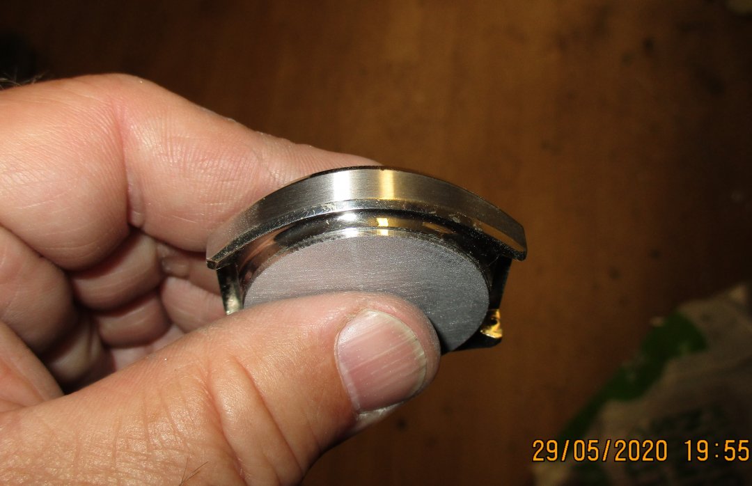

Litt småtteri gjort i dag...

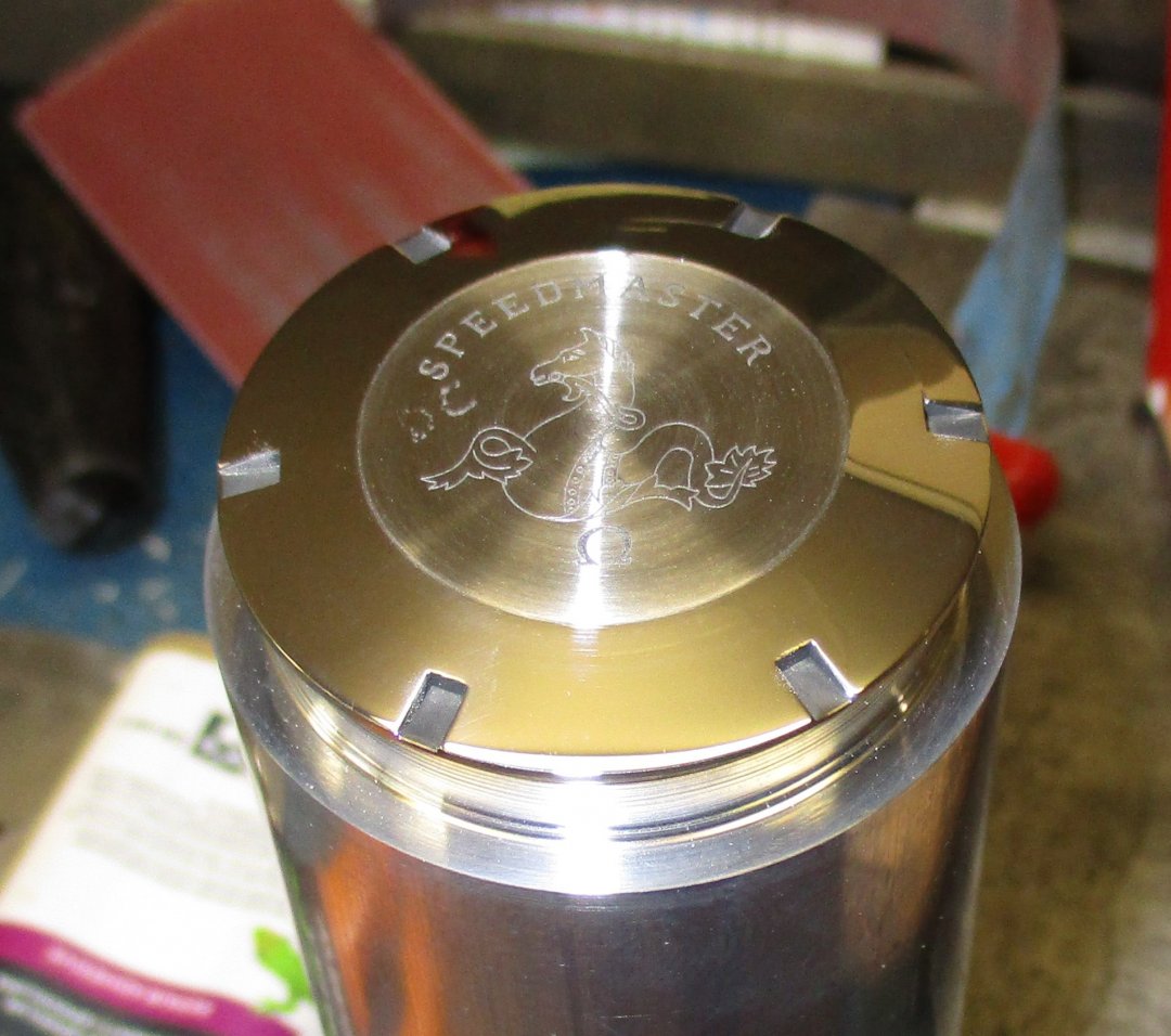

Har "glattet" baklokket , det var en del små skader .
Slipt ned "toppene" med 400 papir , polert og børstet senter.

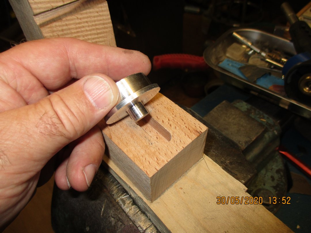

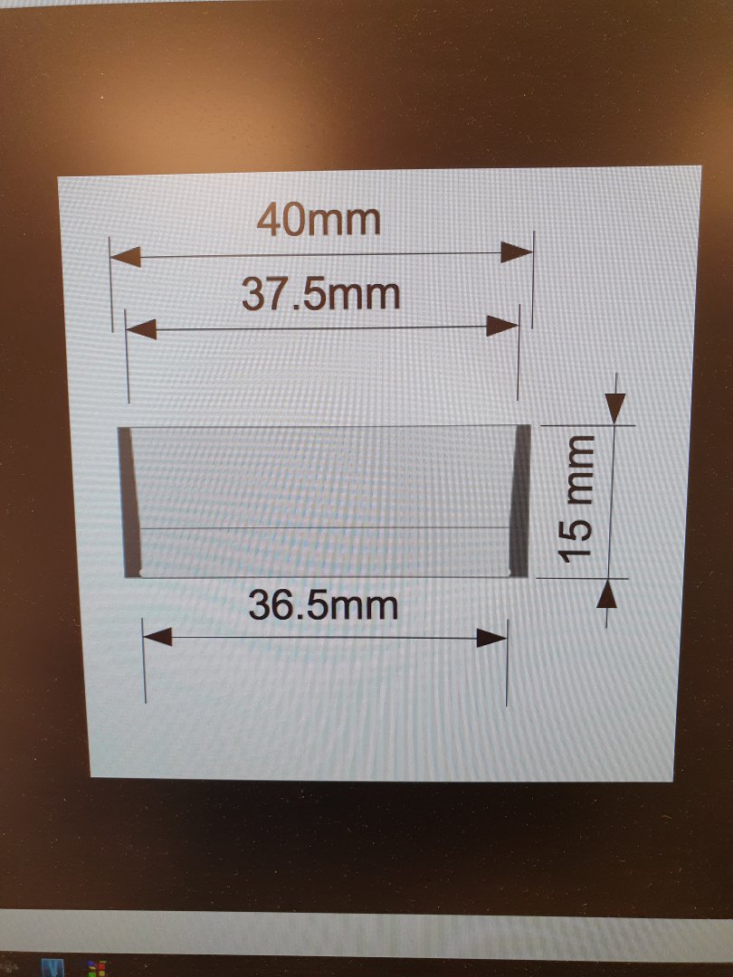

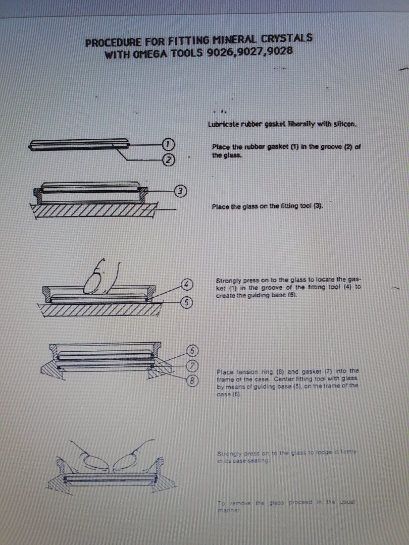

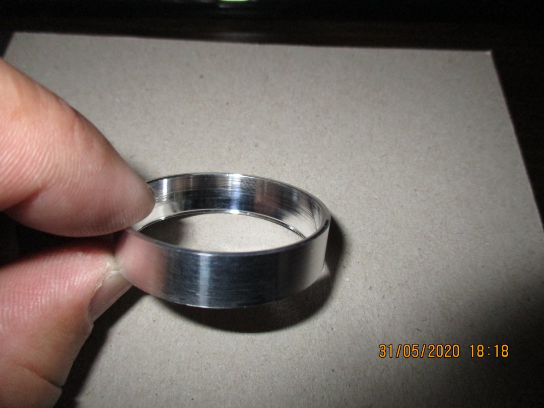

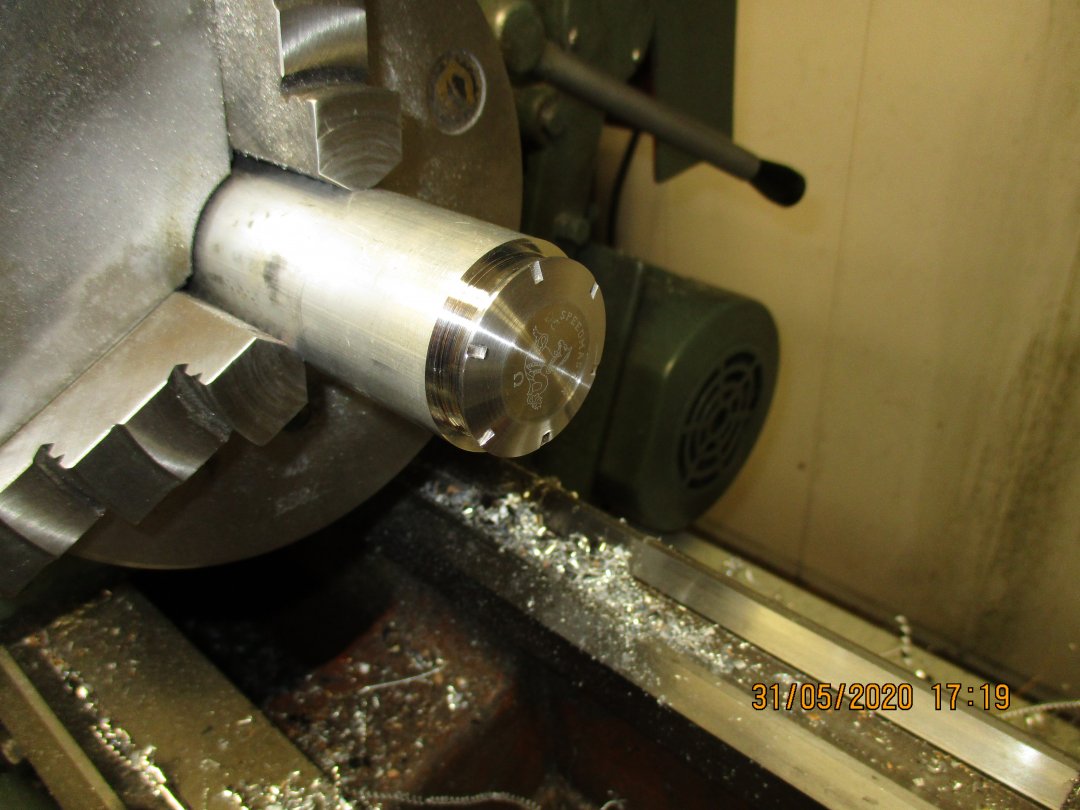

Glasset på disse sitter i en o-ring og for å montere dette må o-ringen komprimeres for å ikke bli klippet av mot kassa
når det presses inn.
Verktøyet til dette er ikke å få kjøpt lenger.
Jeg fant beskrivelse på bruk og målsatt tegning på nettet. Så da var det tur i dreiebenken og lage.
OBS! MÅLENE PÅ TEGNINGEN OVER ER FEIL! MÅTTE ØKE TIL 36,57MM
Lagde den i aluminium , er mest sansynlig bare dette glasset jeg skal montere i en MK2 så
bør ikke være mer slitesterkt.

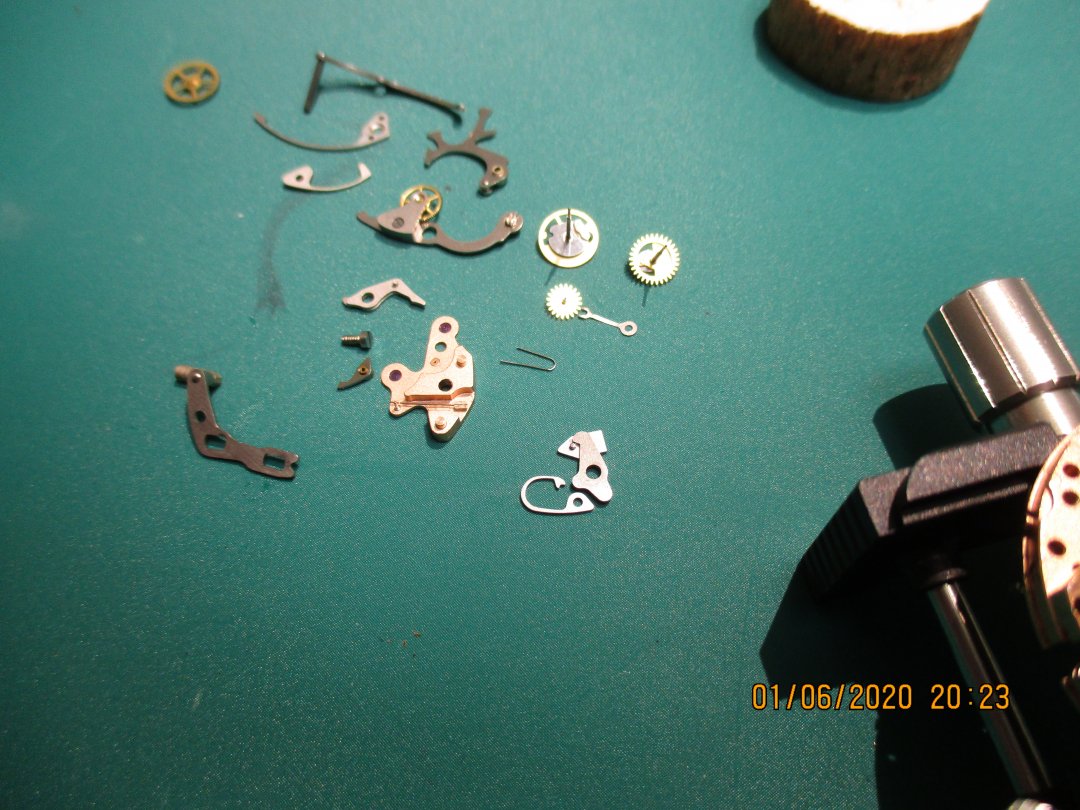

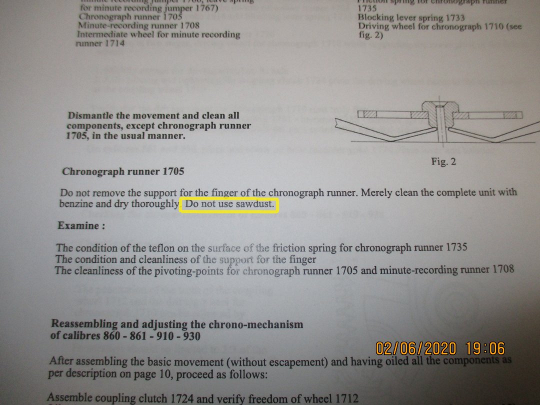

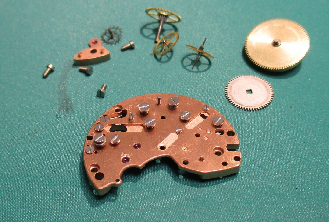

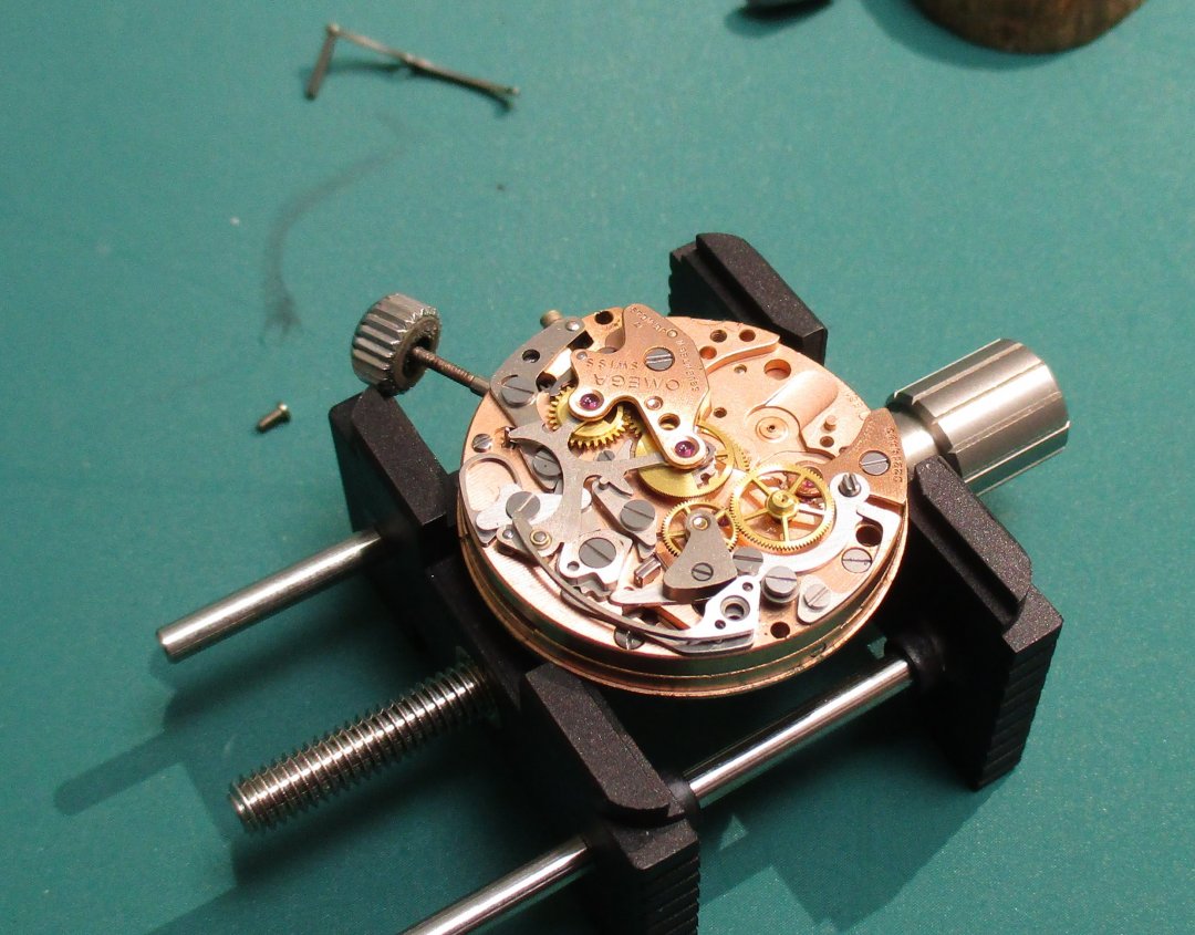

Dette er første gang jeg klår på en kronograf så jeg bruker litt tid på å sette meg inn i justeringer og lignende.
På Cousins fant jeg teknisk guide , en fra 70 tallet og en nyere.
Og jeg må si jeg ble overasket av teksten i den gamle.;)
Dette punktet nevnes ikke i det hele tatt i den nyere versjonen.
Jeg skal ikke bruke sagmugg til å tørke noe som helst i ei klokke:p
