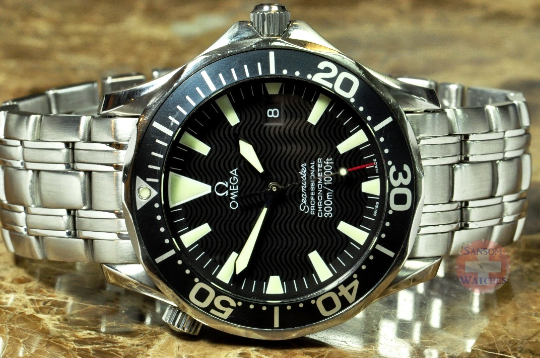

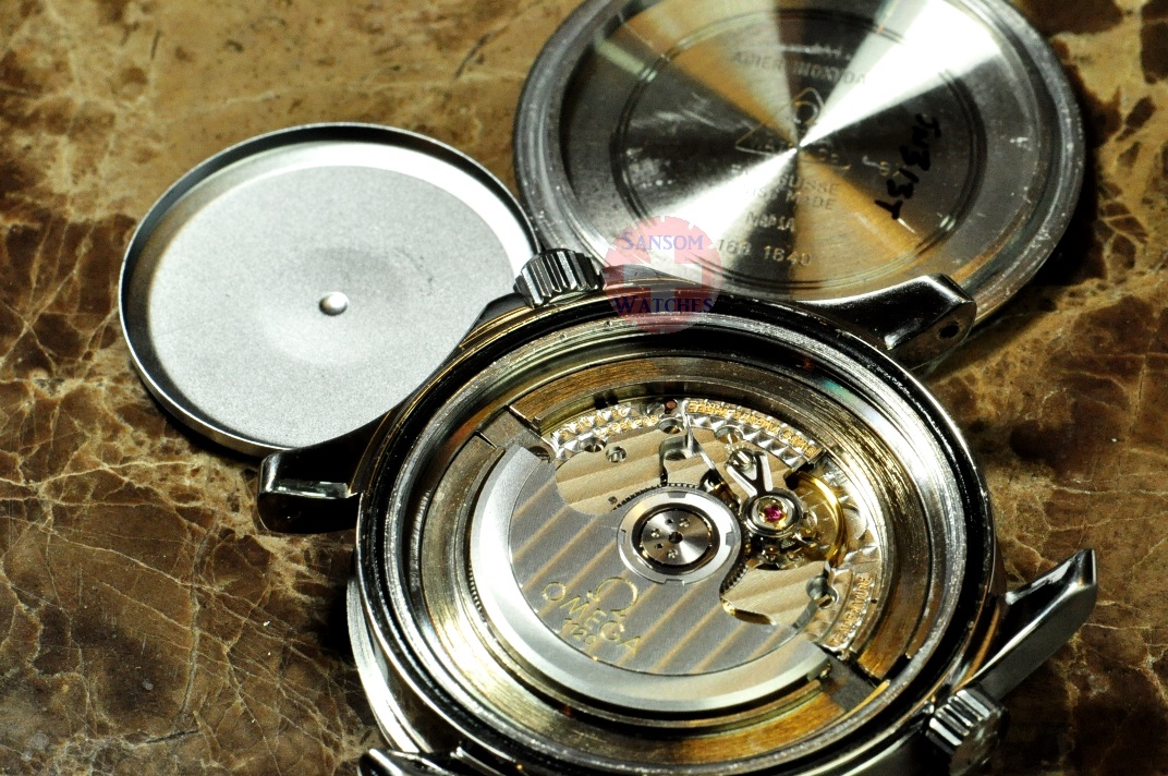

Der under har den 2006 SM-300 2254.50 et antimagnetisk skjold.
Det betyr at tallskiven også har det og kan bli tykkere enn på andre klokker som har et 1120 urverk og er uten antimagnetisk beskyttelse.
https://sansomwatches.com/product/o...al-41mm-automatic-caliber-1120-model-2254-50/

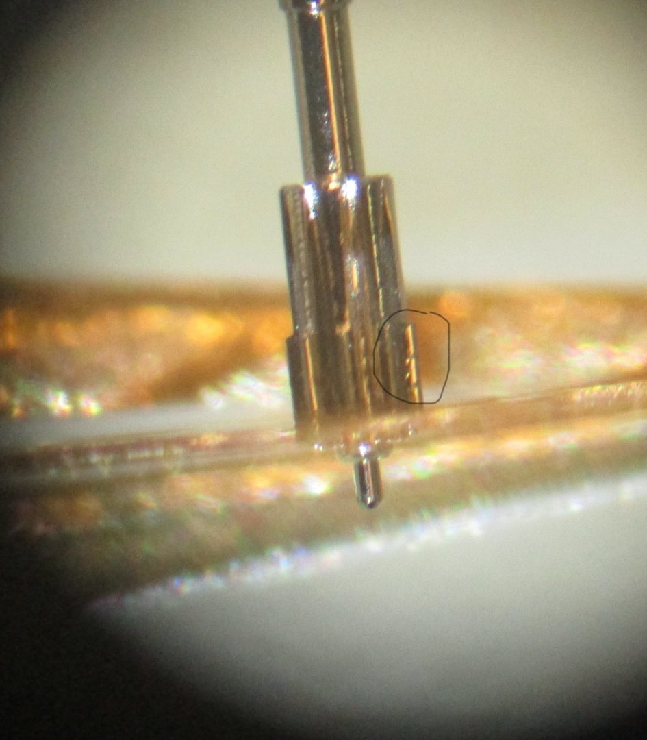

Da tok lysten overhånd...:pdemonterte urverket i dag.
På denne har jeg brukt lang tid , hver eneste del er gransket under 40 x forstørrelse.
Alle lager/stener er i orden og alle akseltapper er blanke og fine.
Et par av stenene var smurt for mye , olja hadde spredd seg ut over kanten på stenen ,og ut på hjulene.
Så litt bilder...
Ble en runde i dreiebenken også måtte lage en holder til urverket....
Hva som henger på hjulet her vet jeg ikke hva er , så ut som rødt fett.
Fant ikke noe rødt fett noe annet sted i verket.........
Dette hang sammen det røde fettet , den til venstre ser ut som plast og til høyre ser ut som spon.
Vanskelig å ta disse bildene. 40 x størrelse..
Litt møkk på stenene , sikkert normalt men uansett møkk:p
Vanskelig å se på bilde men her er det slitasje/spor i tennene.
Jeg bytter ut de jeg ser slitasje på og hjulene som har lagd slitasjen.
