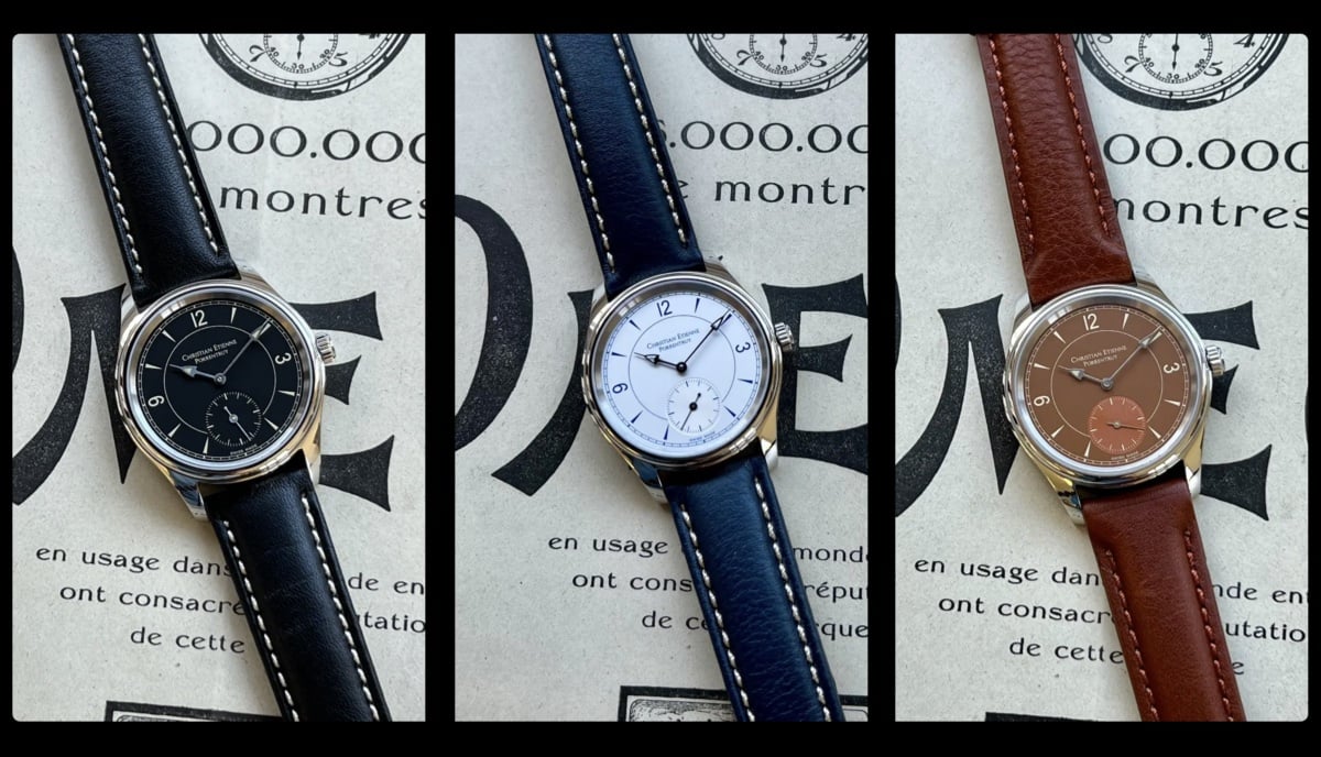

Her er et lite apropos om Omega 30T2's kvaliteter.
En sveitsisk uavhengig urmaker lager nye klokker med Omega 30T2 varianter som han restaurerer og omarbeider.
En liten klassiker der altså.
